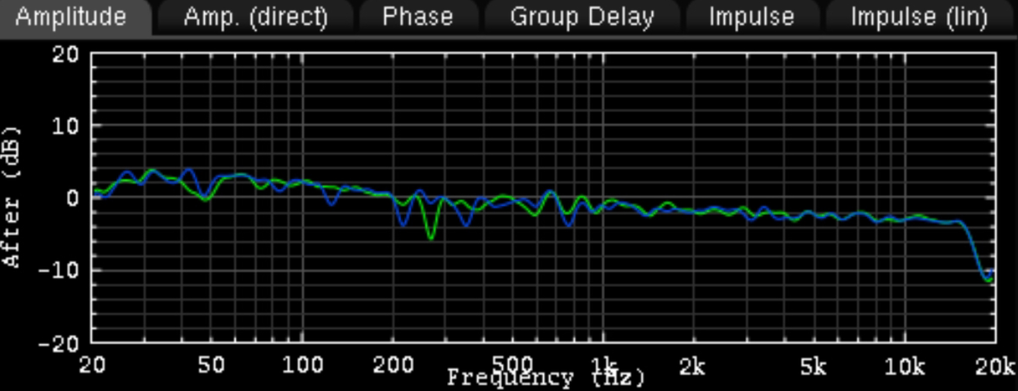

    B&K kurven har som tidligere nevnt kun et fall på kun 6 dB fra dypbass til 20 kHz. Dolby Atmos Music har en forskjell i dette frekvensområdet på 8 dB, altså 2 dB mer fall. Men responsen deres er flat mellom 160 Hz og 1,6 kHz og har 1 dB løft under 160 Hz. B&K har forresten mindre enn 0,5 dB øking under 160 Hz, men er ikke flat mellom 160 Hz og 1,6 kHz.
    Dolby har noen kommentarer om FR over «Schroeder» som tar hensyn til rommets egenskaper:
    «If you are mixing in a room that is substantially larger or smaller than the recommended dimensions, then you may wish to apply a steeper or shallower roll-off than defined in the target curve».
    Lenke: https://professionalsupport.dolby.com/s/article/Music-Room-Calibration-FAQs?language=en_US
