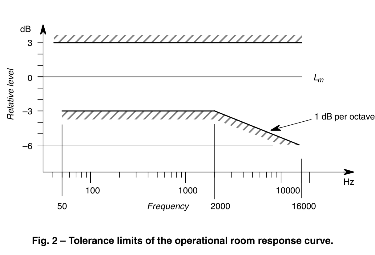

    Nå spiller du dum. Du vet at disse standardene for romrespons har flat kurve i diskanten med mulighet for avrulling oppover i frekvens.
    Å angripe disse standardene og kalle dem for «tøys» skårer billige poeng hos noen, men det faller på sin urimelighet at du belærer EBU, ITU, AES, Dolby m.fl. om lyd.
    Lenke: https://tech.ebu.ch/docs/tech/tech3276.pdf

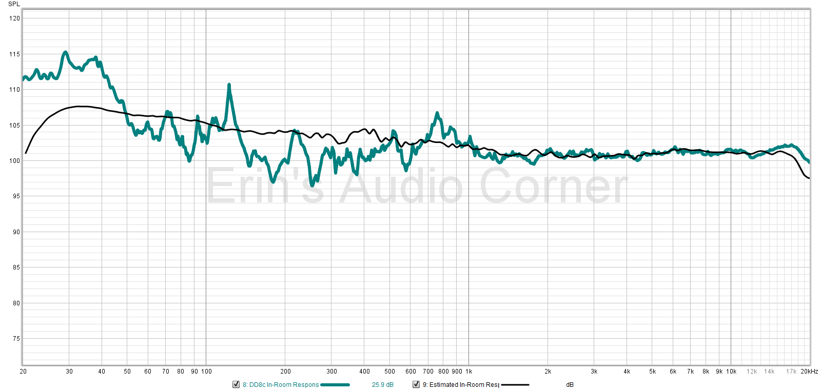

    Det har vært noen høyttalerprodusenter som har tunet høyttalerne sine til å måle flatt anekoisk. Og resultatet av det har ikke blitt bra når de plasserer de i vanlige rom. Jeg vet ikke hva Genelec gjør i dag, men for en del år siden gjorde de og jeg diskuterte dette med en av deres ingeniører på en messe. Det låt slank og lyst.
    Kii gjorde det i starten med Three, men beveget seg fort vekk ifra basert på tilbakemeldinger. Grimm Audio tror jeg også har tunet til en helt flat respons, men usikker på hva de gjør i dag.
    Et problem er at når man plasseres slike høyttalere i et rom, så får man for mye nivå noen steder og for lite andre steder. Til tross for at slike høyttalere kan holde spredningen langt ned i frekvens. Vi ser det f.eks i grafen under tydelig som er en høyttaler som reklamerer for konstant spredning, selv om denne riktig nok ikke er tunet flatt (prinsippet blir uansett det samme). Svart graf er estimert respons basert på Harman Spinorama. En tullete og villedende estimering spør du meg. Og grønn er faktisk respons målt i lytteposisjonen.
    En slik respons vil ikke låte riktig tonalt. Man kan jukse til med EQ for at det blir bedre, men det vil alltid være kompromiss man ikke kommer unna her. Hadde høyttaleren vært tunet flatt, hadde det blitt enda verre.

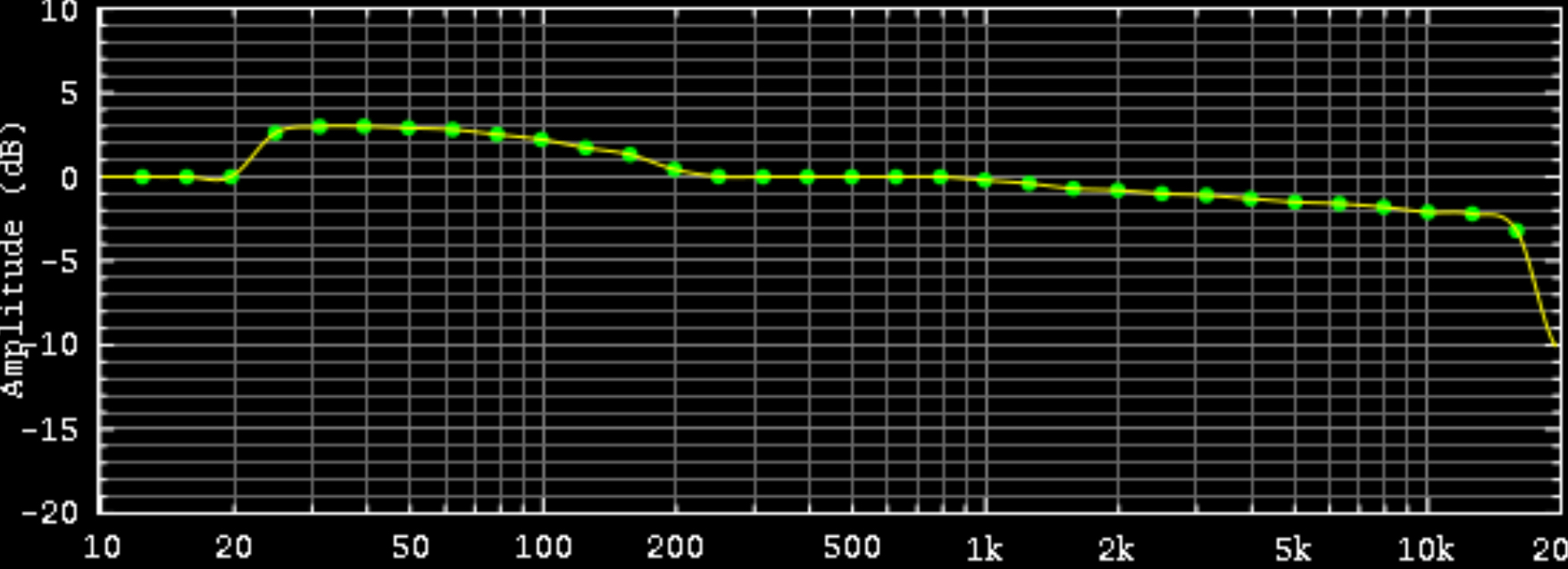

    Får finne fram til den låten og sjekke.Forøvrig så er det ting som tyder på at det er hovedsakelig høyttalerkorreksjon som skjer over 1000hz i mitt rom, det er ekkofrie målinger publisert for min høyttaler og de stemmer med mine egne nærfeltmålinger og samme dal og er løft over 1k vises også i rommålingen. Har bra resultat med en forsiktig 1/3 korreksjon over 1k, og 1/12 i bassen . Korreksjonen er vist i nederste kurve, resultatet i midtre, ukorrigert øverst, , Fallet jeg får tror jeg er ganske nære et «naturlig fall» i mine omgivelser.
    Mål/Target kurven er slik.
    etter noen år og utallige alternativer er det denne jeg foretrekker øremessig.
    Vis vedlegget 916375
    Vis vedlegget 916377

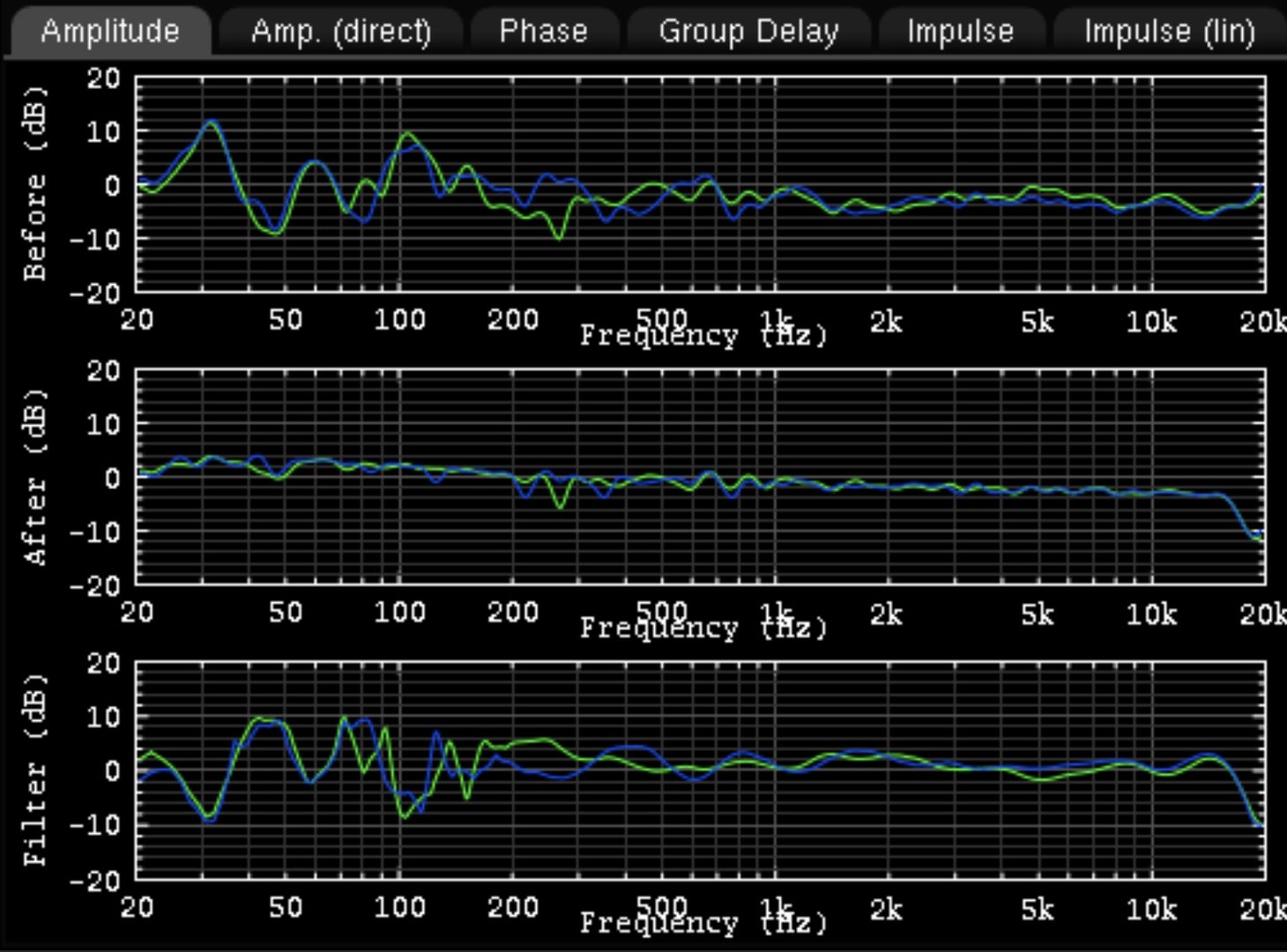

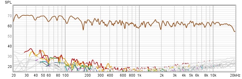

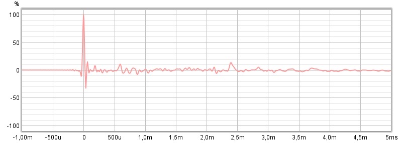

    Det er ikke helt riktig. Som eneste (?) på HFS har jeg dokumentasjon for lytterommets defekter og hvordan lyden i rommet står seg i forhold til en rekke faktorer som inngår i «alle disse standardene».
    Her er dokumentasjonen.

    Jeg tror mange på ASR lar seg lure til å kjøpe rimelige monitorer med ihjelhamret on-axis respons og sitter igjen med ganske dårlig lyd.
    Selv om jeg har kritisert ASR, mener jeg målinger er positive for forbruker. Synd å høre at du ikke liker at slike målinger når forbruker, men det er ikke uventet når din tekniske konsulent avskriver standarder fra EBU, ITU, AES og Dolby som «tøys».

    Les standardene:
    Høyttaler under anekoiske forhold: Pluss-minus 4dB
    Høyttaler i rom: Se figur og tekst i standardene.
    Vis vedlegget 916415
    Du sier jo selv noe helt annet i innlegget over, så det er ikke så lett å bli klok på.
    Der skriver du "opptak spilles best av med flat kurve i rommet (dvs flatt under «Schroeder» og ingen målkurve over «Schroeder») for mest naturlig lyd." - det matcher ikke de to kurvene der.
    Så la meg prøve igjen:
    (1) Må det være flatt eller ikke?
    En anekoisk flat høyttaler er idealet. Avvik i anekoisk frekvensrespons på pluss-minus 2dB er «innenfor». Er man utenfor dette båndet på 4dB, er ikke høyttaleren flat nok til å kunne få status som «referanse» for vurdering av lydmateriale («assessment of sound programme material»). Når slike referansehøyttalere settes inn i et rom, øker båndet fra 4 til 6 dB. Fra 2kHz tolereres en avrulling på 1 dB pr. oktav.
    Standardene blir mer interessante når man forsøker å forstå innsiktene som ligger til grunn for dem. Og som sagt inneholder standardene mye mer enn frekvensrespons, men åpningsinnlegget i denne tråden tok utgangspunkt i innspill om frekvensresponsen i rommet.
    Med andre ord: En høyttaler som spiller så anekoisk flatt som mulig, skal spille så flatt som mulig i rommet, men avvik tolereres, og en naturlig avrulling er innenfor standarden.
    (2) Helt konkret, hvis en høyttaler har en naturlig fallende men jevn respons i lytteposisjon i en normal stue, er dette da riktig, eller er den defekt?
    Standarden fra EBU tolerer et anekoisk avvik fra flat på pluss-minus 4 dB. Faller man utenfor dette båndet, er ikke høyttaleren egnet for «assessment of sound programme material». Høyttalere for profesjonell bruk med store avvik fra flat respons, blir sendt til reparasjon; da er den defekt. Hva som skjer i ens egen stue, hvor høyttalere med store feil i frekvensresponsen møter vegger, vaser, bord osv. er noe annet. I egen stue er man selv sjef og setter «reglene». «Defekt» er da opp til eieren å vurdere. Erfaringsvis ser vi at en del på HFS bytter ut høyttalere ganske ofte. Dette kan skyldes at de kjøpte en høyttaler som ville ha blitt vurdert som defekt av lydavdelingen i NRK og andre kringkastere.
