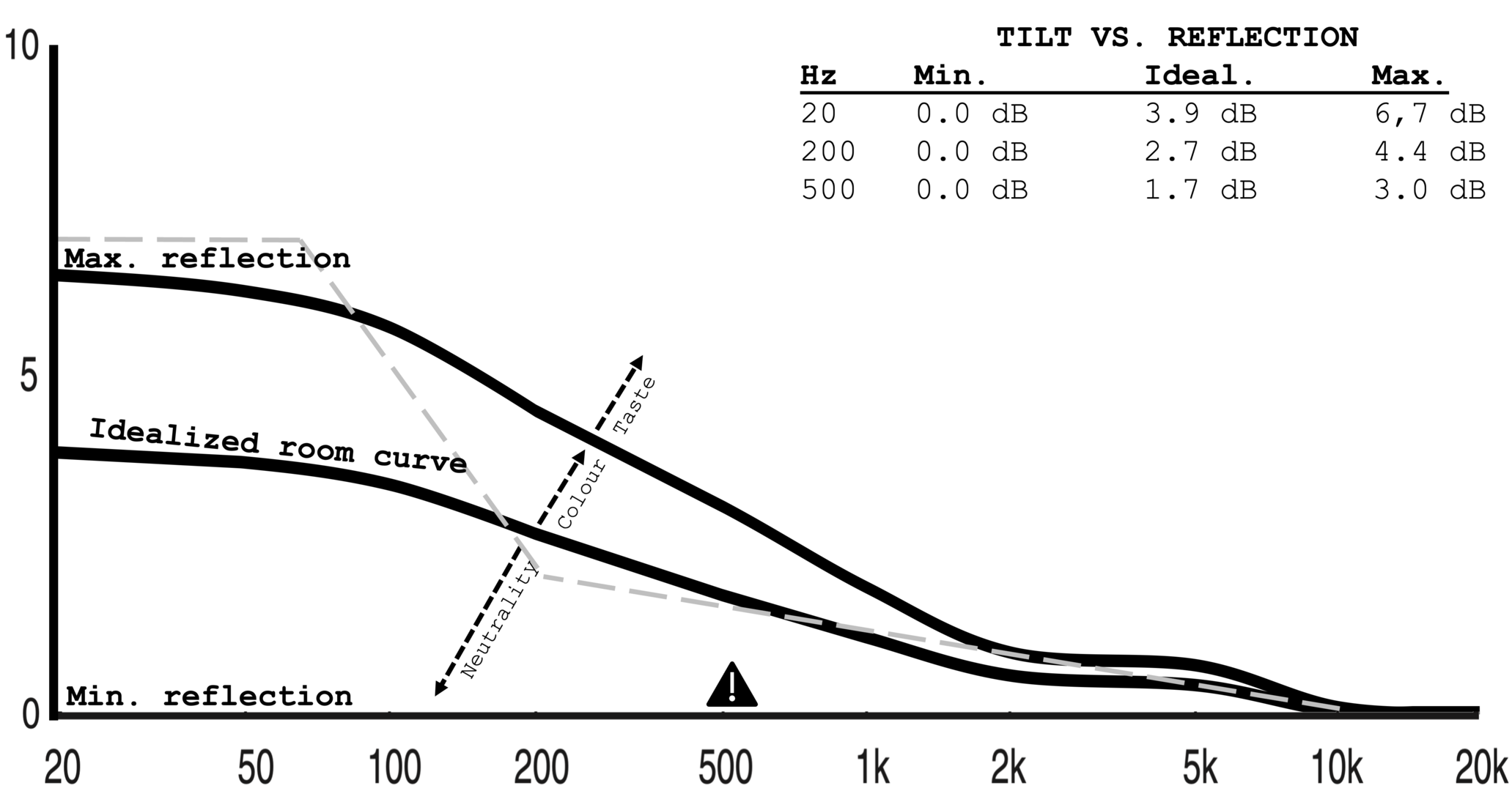

    Toole mener som kjent at kurven skal få bli til avhengig av referansehøyttaleren og rommet uten EQ over 500 Hz. Men under 500 Hz anbefaler han EQ.
    Figuren viser tre romkurver, hvorav to er ytterpunkter og den midterste er et idealspor. I et rom med maksimal refleksjon ("shaded area showing possible results in rooms having different amounts of reflectivity") - gitt egenskaper i høyttalere med høy rangering - ender man opp med den øverste romkurven. Her er det 6,7 dB i helning fra 20 Hz ned til 20 kHz.
    Den idealiserte kurven er ment å kjennetegne de akustiske forholdene i en vanlig stue. Her er det 3,9 dB helning fra 20 Hz og ned til 20 kHz.
    I et rom med minimal refleksjon, ender romkurven naturligvis opp med å bli helt flat fra 20 Hz til 20 kHz (dette er Olsons idealrom og tilsvarer Hidleeys non-environment room).
    Vi kan se nærmere på Tooles basskul fra 500 Hz og ned til 20 Hz.
    For rommet med maksimal refleksjon er basskulen på 3,6 dB fra 500 ned til 20 Hz, mens basskulen i idealrommet er 2,1 dB. I et rom med minimal refleksjon er det åpenbart ingen basskul.

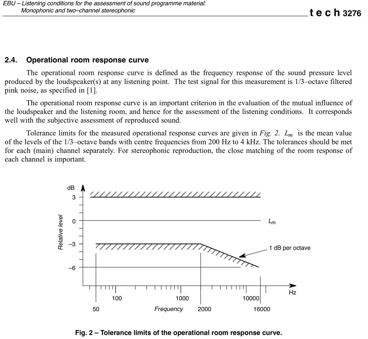

    Helt nederst har jeg klippet inn anbefalingen fra EBU slik den er formulert i Tech 3276. Toole ønsker å erstatte denne standarden med en standard som er mer i tråd med egen forståelse. Uansett ser vi at det jeg her kaller Toole-standarden passer inn i de eksisterende standardene fra EBU, ITU og AES. Forskjellen er at Toole-standarden kanskje uttrykker klarere at man ikke skal gjøre EQ i høyttaleren over 500 Hz, jf. faresignalet i figuren. Men som jeg har påpekt mange ganger, praktiserer Genelec - som i mine øyne følger standardene fra EBU, ITU og AES til punkt og prikke, ingen EQ oppover i frekvens hvis det i deres øyne ikke er en veldig god grunn til det basert på detaljerte anekoisk data kombinert med responsen i rommet.
    Hva tenker du? Er Toole-standarden bedre enn EBU Tech 3276 nedenfor (standardene fra ITU og AES er sammenliknbare med EBU)?

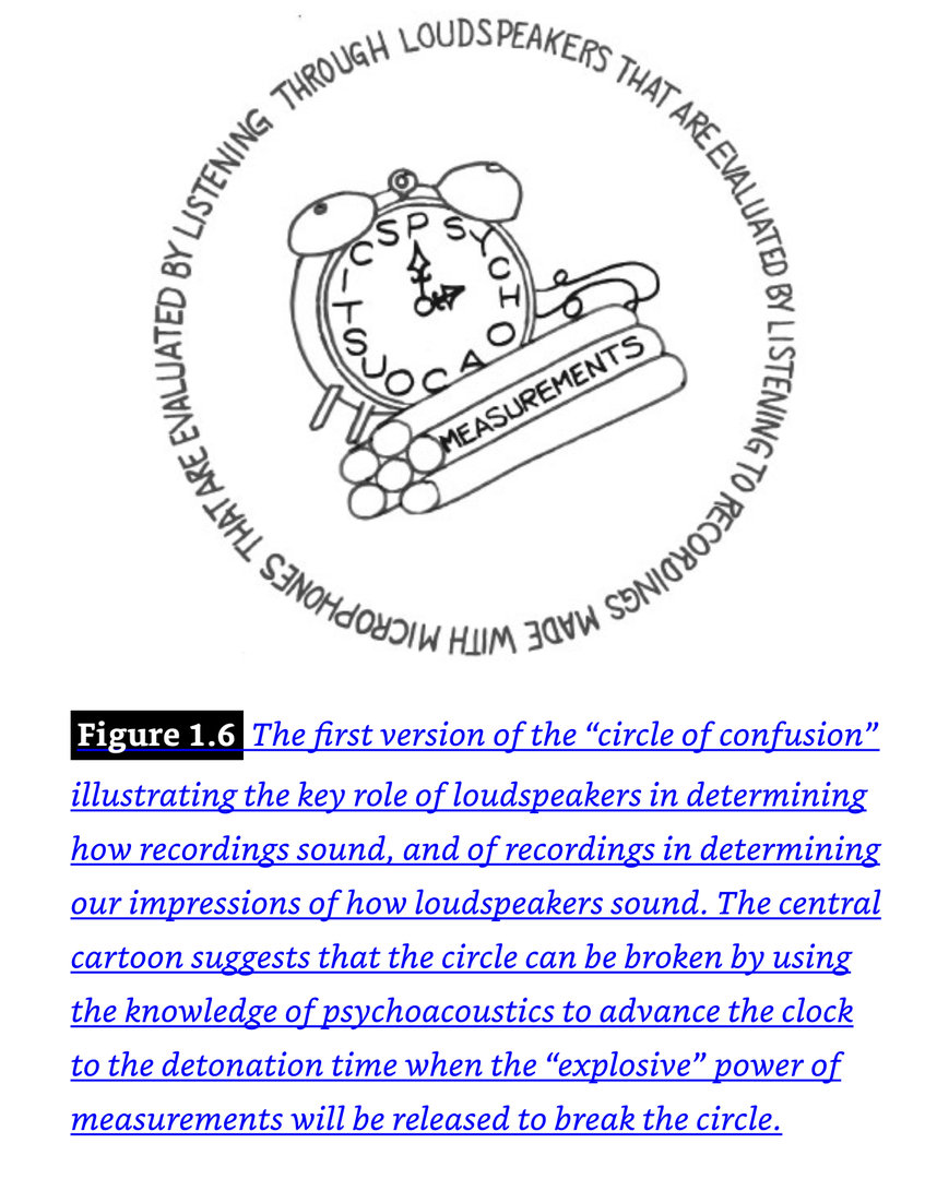

    For ordens skyld, la meg skrive ned det som er definert som «circle of confusion» her:
    «…LISTENING THROUGH LOUDSPEAKERS THAT ARE EVALUATED BY LISTENING TO RECORDINGS MADE WITH MICROPHONES THAT ARE EVALUATED BY LISTENING THROUGH LOUDSPEAKERS THAT ARE EVALUATED BY LISTENING TO RECORDINGS….»
    Figuren er hentet fra et avsnitt om farging og «voicing». Og her ser jeg en forskjell mellom måten du arbeider på, hvor tuning eller voicing av frekvensresponsen står sentralt («gjøre en mindre modifikasjon av direktelyden»).
    Du sier at du er en «sterk motstander av uthenging». Likevel beskriver du en konkurrent - som jobber i tråd med Tooles råd om å unngå voicing - slik:
    «Men Herr Kvålsvoll har også skrevet at han utvikler høyttalere helt uten å lytte til dem. Jeg måtte lese flere ganger for å se at jeg leste riktig».
    Kvålsvoll - som jeg brukte i åpningsinnlegget mitt hvor jeg omtalte ham som en dyktig ingeniør - er ikke her for å forsvare seg selv, men enhver med litt kjennskap til ham vet at han naturligvis lytter mye til sine egne produkter (https://www.kvalsvoll.com/). Det er altså forskjell på å unngå voicing og å lytte kritisk til et lydprodukt. Kvålsvoll demonstrerer sine egne produkter på en åpen hjemmeside og i sosiale medier, viser målinger mv. Kvålsvoll er i mine øyne en forskningsdrevet praktiker med egne demonstrasjonsrom som er åpne for alle som ønsker en lytt. Han er slett ingen «Herr Kvålsvoll» som sitter på sin høye hest og snakker ned konkurrenter på et nettforum.

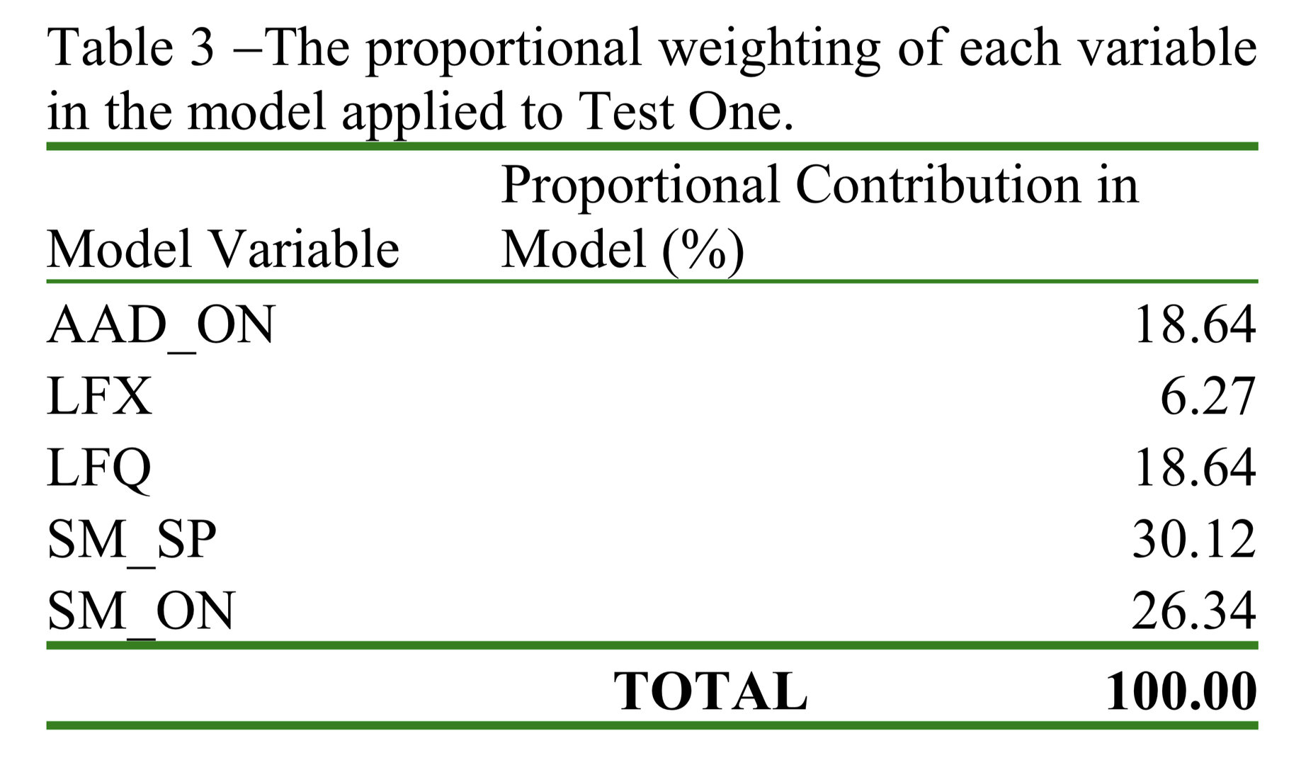

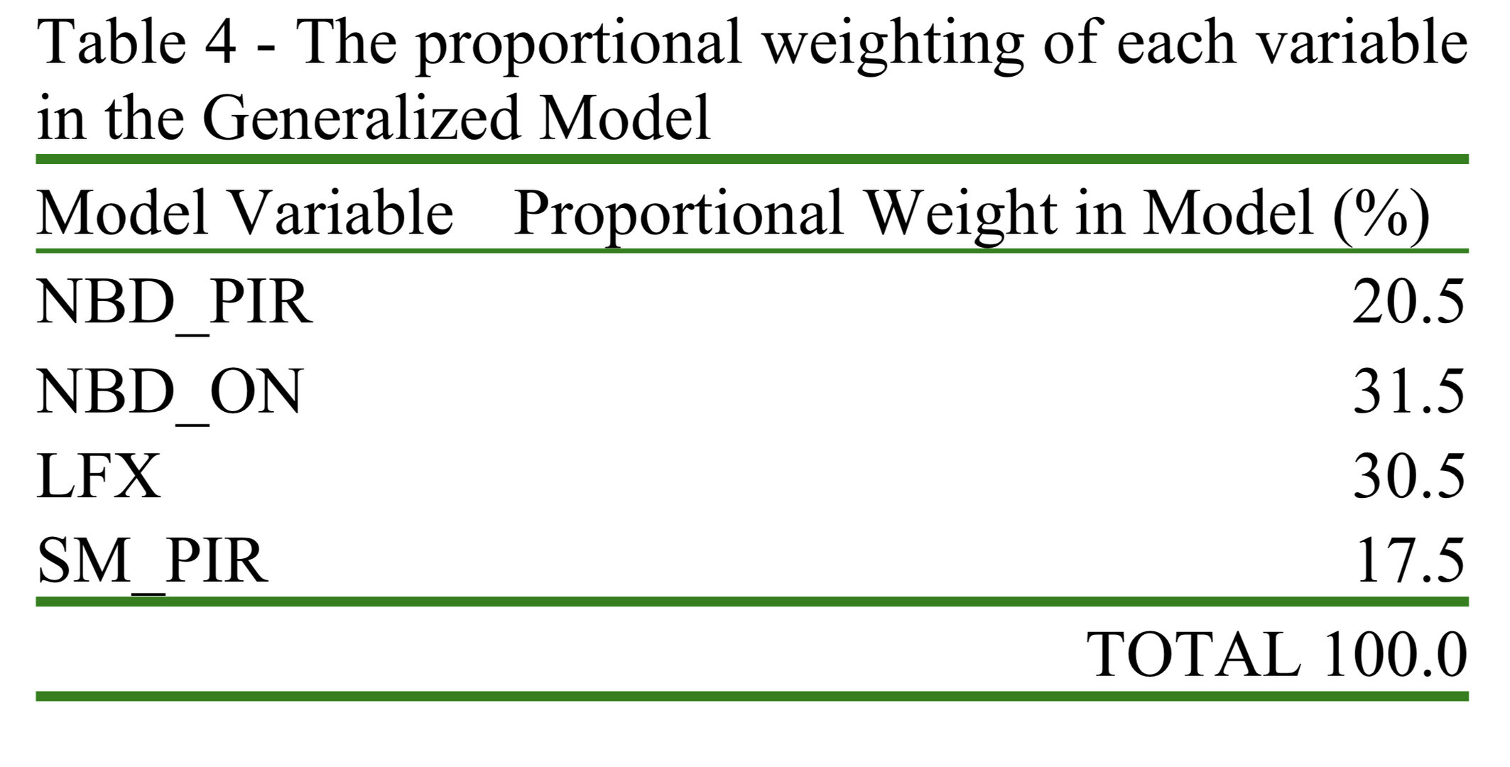

    Så tilbake til @coolio som skriver at Toole sin påstand om at «basskvalitet teller enormt for opplevd lyd». Det @coolio har i tankene her, er et par artikler av Tooles kollega Sean Olive fra 2004:
    A Multiple Regression Model For Predicting Loudspeaker Preference Using Objective Measurements: Part I-Listening Test Results
    A Multiple Regression Model for Predicting Loudspeaker Preference Using Objective Measurements: Part II - Development of the Model
    Her oppsummerer Olive resultatene i følgende tabeller:
    Det er LF-variablene som har med bass å gjøre («low-bass extension» opp til 300 Hz); med andre ord mellom 25 (6,27+18,64) og 30 prosent (30,5). Målt i oktaver er tallet fra 20 til 300 omtrent det samme eller noe høyere. Er det da riktig å si at bass er spesielt viktig, eller er Olsons innsikter fra begynnelsen av 1940-tallet minst like gode? Olson demonstrerte som kjent at ingen diskriminering i båndbredden er viktig.
    La meg oppsummere med 2 påstander:
    1. EQ er ok i omtrent halve båndbredden fra 20 Hz til 20 kHz (dvs. opp til maks. 500 Hz).
    2. Bassen er viktig, men ikke viktigere enn andre deler av båndbredden. Det viktigste er å kunne reprodusere hele båndbredden slik Olson demonstrerte for 80 år siden.

    NØYTRALITET, FARGING OG SMAK
    Figuren nederst er basert på Tooles figur fra artikkelen The Measurement and Calibration of Sound Reproducing Systems (2015). Jeg diskuterte figuren og det gråskraverte området i innlegg #2323. Dette er en utdyping.
    Det gråskraverte området i Tooles figur viser predikert romkurve i små rom med ulike grader av refleksjon. Ifølge Toole er det brukt anekoiske data for høyttalere med høy rating for å beregne mulighetsområdet for romkurver.
    I figuren nederst har jeg fokusert på det gråskraverte området. Ifølge Toole er maksimal helning på romkurven, fra 20 Hz til 20 kHz, i underkant av 7 dB. "Basskulen" er på maksimalt 2,3 dB eller 3,7 dB, avhengig av om man antar at basskulen starter på 200 eller 500 Hz.
    Jeg har kalt den midterste kurven for "idealisert" fordi denne er ment å representere det typiske lytterom i et hjem (typically-reflective room). Den nederste kurven representerer et dødt rom, à la Olsons ideelle system eller Tom Hidleys non-environment room. Tabellen viser helningen på kurven fra 20 Hz til 20 kHz, fra 200 Hz til 20 kHz og fra 500 Hz til 20 kHz. Disse tallene gjør det enkelt å beregne Tooles «basskul» i rom med mye refleksjon, normal refleksjon og null refleksjon avhengig av hvor man antar at en basskul starter (200 Hz eller 500 Hz).
    Disse dataene er av interesse fordi Toole vil erstatte dagens standarder, som EBU Tech 3276, med en standard som er basert på egne oppfatninger. Hvis vi bruker Tooles data, kan vi forsøke å tallfeste hvilke kurvehelninger som representerer ulike grader av nøytralitet, farging og smak.
    Det er naturlig å anta at profesjonelle lydfolk har lytterom som er mer nøytrale enn det typiske lytterommet i hjemmet. Derfor har jeg merket området under "idealized room curve" med "neutrality". I dette området finner vi romkurver med ulike grader av nøytralitet. Hvis vi følger Newell, Holland og Hidleys (1994) tankegang om at Control room reverberation is unwanted noise, er den nederste romkurven ("min. reflection") den mest nøytrale. Jeg mener det er naturlig å anse et rom med mye refleksjoner som mindre nøytralt enn et rom med mindre refleksjoner.
    Når et rom har mer refleksjoner enn en typisk stue, blir lyden mer farget. Romkurver som ligger mellom "max. reflection og "idealized room curve", er farget i større eller mindre grad. Hvis romkurven ligger over "max. reflection", er det smaken som styrer og vi har for lengst forlatt en tonal balanse som kan sies å være nøytral eller noe farget.
    Merk at Tooles gråskravering ikke har noe som helst med preferanser å gjøre. Toole har utelukkende brukt fysikk og detaljerte anekoiske data for høyt rangerte høyttalere i konstruksjonen av gråskraveringen og den idealiserte romkurven. Hvis høyttaleren avviker betydelig fra disse høyt rangerte høyttalerne - eller rommet er betydelig større eller mindre enn det Toole har antatt i sine beregninger - ville gråskraveringen og den idealiserte romkurven sett annerledes ut. Og den øverste originalfiguren viser at folk kan like mye mer bass enn fysikken i kombinasjon med gode høyttalere tilsier. Likevel er "nøytralitet", "farging" og "smak" ord som brukes av Toole og mange andre - og hva er vitsen med å bruke slike ord hvis vi ikke kan sette tall på dem?
    Hvis vi sammenlikner Tooles figur med romkurvene blant HFS-medlemmene (se gråstiplet linje), finner vi at HFS-kurven følger Tooles idealiserte kurve tett for den typiske stue helt opp til ca. 200 Hz. Deretter stiger HFS-kurven mye mer i bassen enn basskurven gjør i et rom med maksimal refleksjon. Det kan tolkes som at HFS-medlemmene har en smak for bass utover det refleksjonene i rommet tilsier. Eventuelt har HFS-medlemmene høyttalere som ikke har samme egenskaper som Tooles høyt rangerte høyttalere.
    Merk at figuren nedenfor kan dekomponeres etter ens syn på når overgangsfrekvensene inntreffer. Jeg har satt to overgangsfrekvenser inn i tabellen - 200 Hz og 500 Hz - slik at man kan bruke disse overgangene for å tallfeste Tooles basskul. Toole mener som kjent at overgangen kan gå så høyt som 500 Hz, mens andre mener at overgangen finner sted rundt 200 Hz - og at eq over dette blir problematisk.
    OPPSUMMERING:
    Toole (2015) gjør oss i stand til å lage et kart over mulige romkurver gitt at man har med gode høyttalere i små rom å gjøre. På grunnlag av Toole (2015) har jeg skissert hvor nøytralitet glir over i farging og til slutt smak. Denne tolkningen av Toole (2015) viser at HFS-kurven følger Tooles idealiserte romkurve for gode høyttalere som spiller i små rom ned til ca. 200 Hz, men fra 200 Hz og ned mot 20 Hz har HFS-medlemmene en smak for bass som ikke kan forklares av egenskapene i gode høyttalere eller refleksjoner i små rom.
    OPPSUMMERING:

    Det er fint at du forsøker å forklare, men igjen konkluderer du uten å ha selve datagrunnlaget. Med unntak av The Shy sitt rom, har tanken slått deg at de fleste som introduserer moderat grad av akustisk demping i praksis oppnår forholdsvis jevn demping ned mot 200hz, men mindre under denne frekvensen? I et slikt oppsett, hva tror du skjer med frekvensresponsen i rommet?
    Jeg beskriver bare HFS-kurven mot Tooles «mulighetsområde» (gråskravering) og prøver å tolke hva som må til for å få ulike kurveformasjoner.
    Tror du folk med basskul utenfor mulighetsområdet har en slik heving fordi de liker det sånn eller tror du de gjerne skulle ha dempet energien i bassen med en håndfull dB?
    Mitt inntrykk er at folk liker en slik basskul i den grad at de ikke forsøker å temme den. Tooles kurve med «untrained listeners» er med på å danne dette inntrykket.
