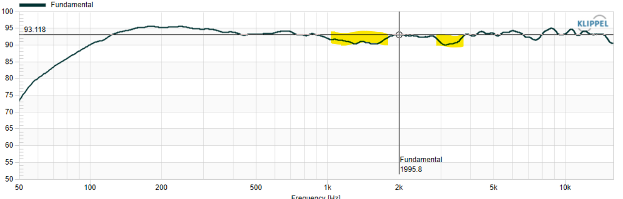

    Dette er en kalibrert kurve med romkompensasjon.
    8351B har en anekoisk FR-feil på pluss-minus 1,5 dB, og i rommet øker denne feilen.
    Figuren viser hvordan G praktiserer «perceptionally flat» for dette rommet. Det er ingen helning å spore.
    Så G sikter til visuell persepsjon? Ok, da er det jeg som misforsto. Beklager!
    I mange tilfeller er det visuelle og det perseptuelle i overensstemmelse. Og i de tilfeller hvor filtre eller headroom ikke tillater en flatere kurve, som betyr at kurven bare ser noenlunde flat ut, så kalibreres systemet mot det G kaller «perceptionally flat». I en del tilfeller vil ikke kurven verken se flat ut eller være «perceptionally flat» pga rommets defekter.

    Heng “tonaliteten” i Manta (som SH hissar seg opp over) saman med at dei er kardioide?
    Både ja og nei.
    Både SBS og Manta har en lett betoning i øvre bass / nedre mellomtone for å kompensere for det faktum at man ofte ser at dette området har betydelige dipper og generelt noe lavt nivå in-room. Det låter rett og slett mer naturlig og riktig i dette området når man fyller ut dette noe, og man ender med både SBS og Manta med et jevnere in-room fall enn på mange andre høyttalere.
    Manta har i tillegg en slankere spredning i bunn enn vanlig pga kardioiden, så den har pga dette enda litt mer løft.
    (alle grafer under er for ordens skyld 50hz-16khz så er hvertfall noe iht standardene det jattes om - og det er 1/12 ikke 1/3).
    SBS anekoisk (on-axis):
    Manta anekoisk on-axis
    (tidlig måling, områdene markert med gult er langt på vei fylt ut og flatt i produksjonsmodellen, men har ikke tatt ny Klippelmåling enda)
