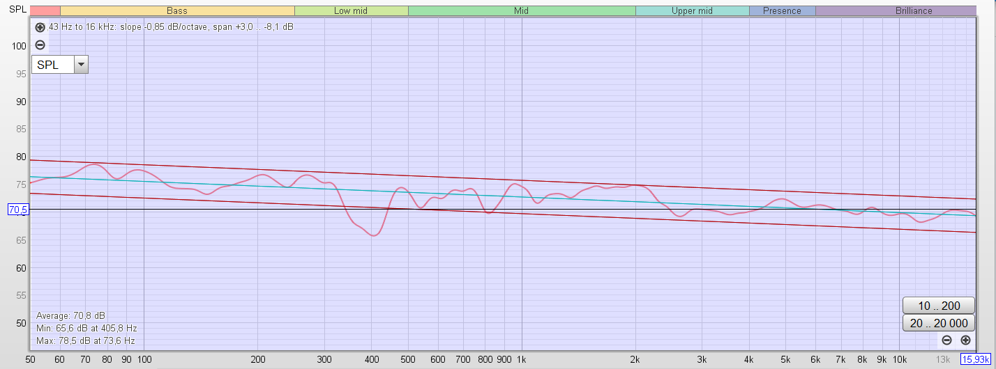

    Lm er beskrevet som "An average level which is the mean value of the levels of the 1/3 octave bands with center frequencies from 200hz to 4khz".
    Et slikt snitt må nødvendigvis resultere i ett (1) tall, som da blir nullpunktet for toleranseområdet og tegnes som en strek.
    Forklart på en annen måte, denne streken er en hjelpelinje som du ved hjelp av spesifikasjonen (snitt av 200hz-4khz) kan benytte til å forstå hvor du skal legge senter, altså hvor du skal plassere midten av toleransegrafen for å se om du er innafor, ikke en indikasjon på at man skal følge midten.

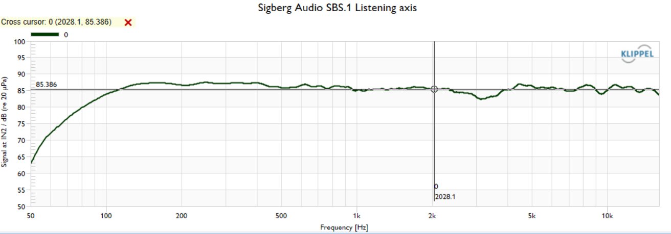

    Både ja og nei.
    Både SBS og Manta har en lett betoning i øvre bass / nedre mellomtone for å kompensere for det faktum at man ofte ser at dette området har betydelige dipper og generelt noe lavt nivå in-room. Det låter rett og slett mer naturlig og riktig i dette området når man fyller ut dette noe, og man ender med både SBS og Manta med et jevnere in-room fall enn på mange andre høyttalere.
    Manta har i tillegg en slankere spredning i bunn enn vanlig pga kardioiden, så den har pga dette enda litt mer løft.
    (alle grafer under er for ordens skyld 50hz-16khz så er hvertfall noe iht standardene det jattes om - og det er 1/12 ikke 1/3).
    SBS anekoisk (on-axis):
    Vis vedlegget 933908

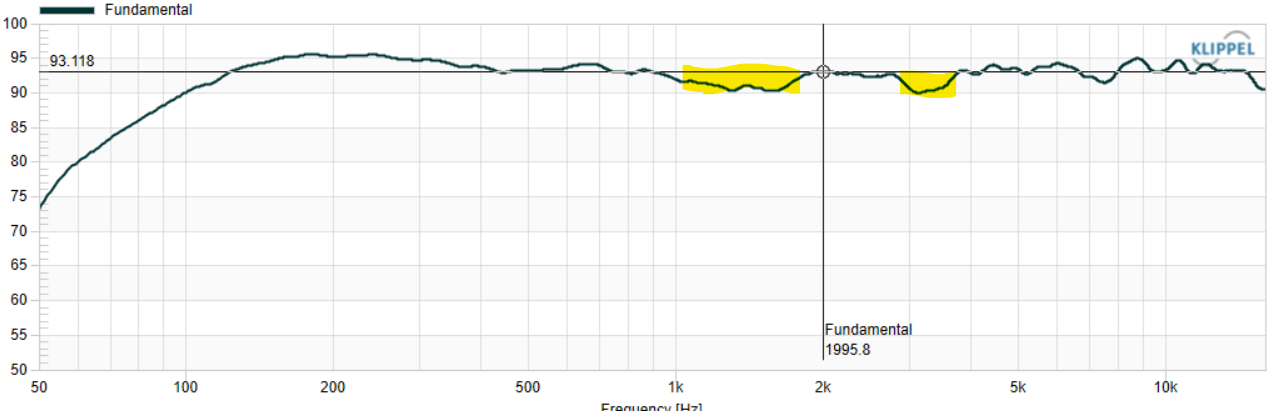

    Manta anekoisk on-axis
    (tidlig måling, områdene markert med gult er langt på vei fylt ut og flatt i produksjonsmodellen, men har ikke tatt ny Klippelmåling enda)
    Vis vedlegget 933909

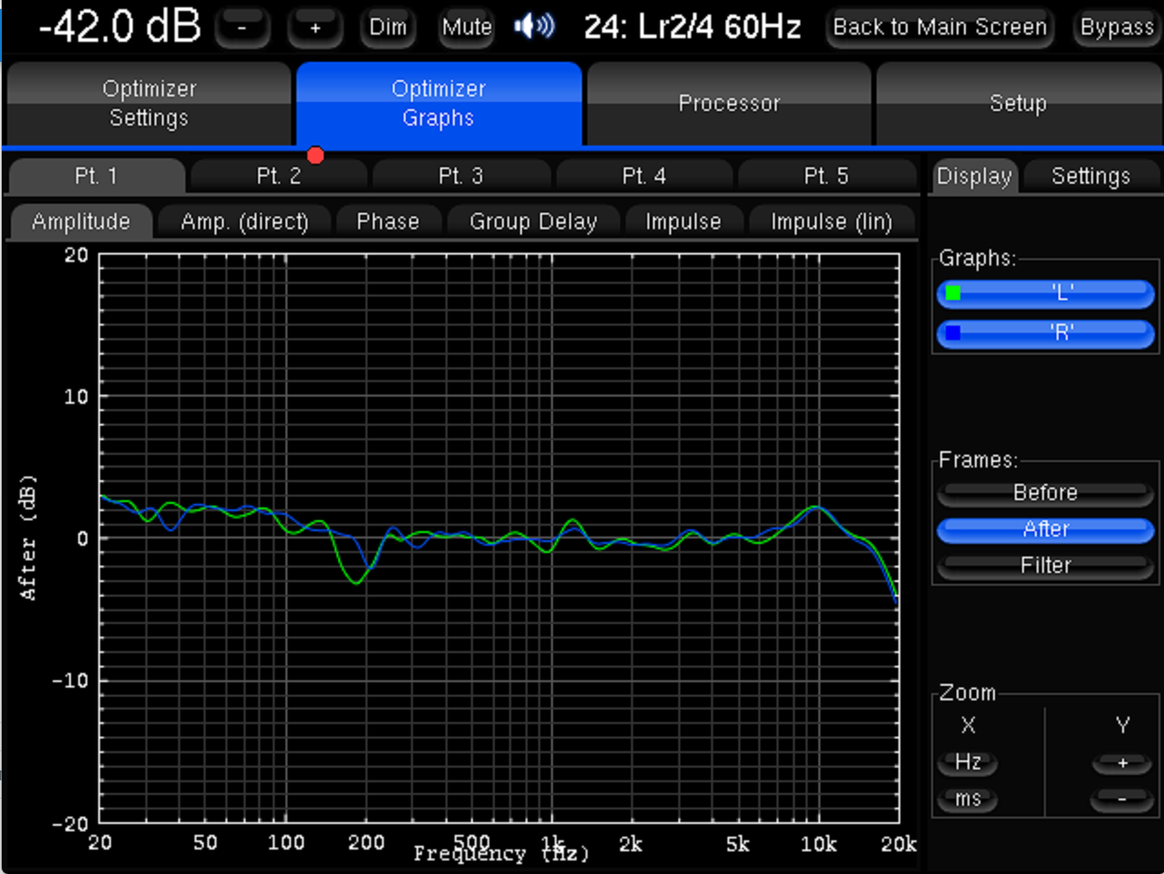

    Dette fører til in-room responser som f.eks denne (SBS i et studio), hvor du har jevnt og riktig nivå mellom 100-500hz (400hz er refleksjon) - det er ingen betoning her, det høres dønn naturlig og balansert ut:
    Vis vedlegget 933911

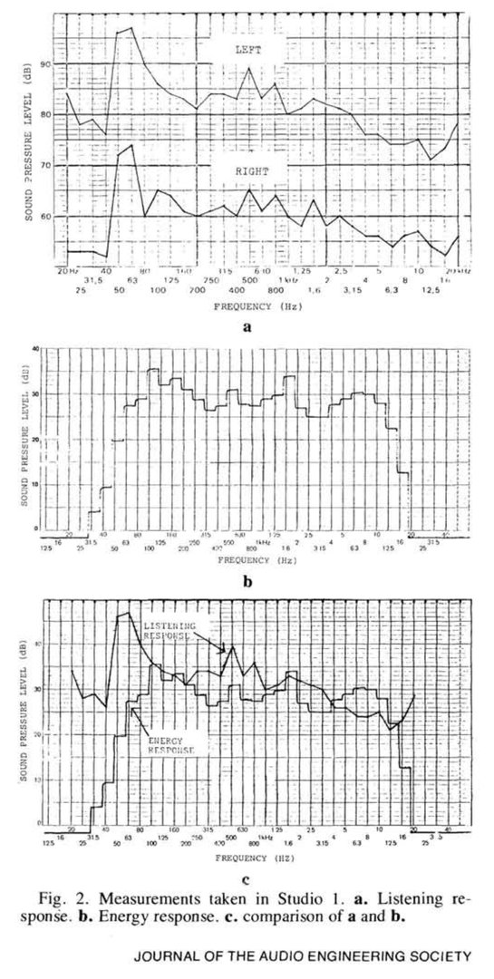

    Så beskriver han et av funnene bak JAES-artikkelen, slik:
    «As can be seen in Fig. 2b the energy response is almost a perfect mirror image of the listening respons (Fig. 2a) of this control room in many respects. Fig. 2c is a combination of Fig. 2a and 2b and clearly shows the relationship between the listening response of the sound control room and the energy response of the recording made in that control room. The tendency to "mirror imaging" is quite obvious. Where the listening response has excessive energy, the energy response of the recording has less energy and vice versa. The peak at 1.6 kHz denotes a solo instrument. If we start from the low-frequency side of the graph a comparison shows that below 100 Hz, where the listening response has a huge peak more than 2 octaves wide. the energy response drops off dramatically. This certainly is one reason why recordings from this studio sounded "thin" and not "full-bodied." After leveling off at about 200 Hz, the listening response follows a ragged curve with two rather defined peaks toward 1 kHz. This is a critical part of the response since much of the musical fundamentals are found here. Making corrections for such deviations in the listening response by equalizing the program material will result in clearly audible efiects of most instruments and voices when played back on a more linear system».

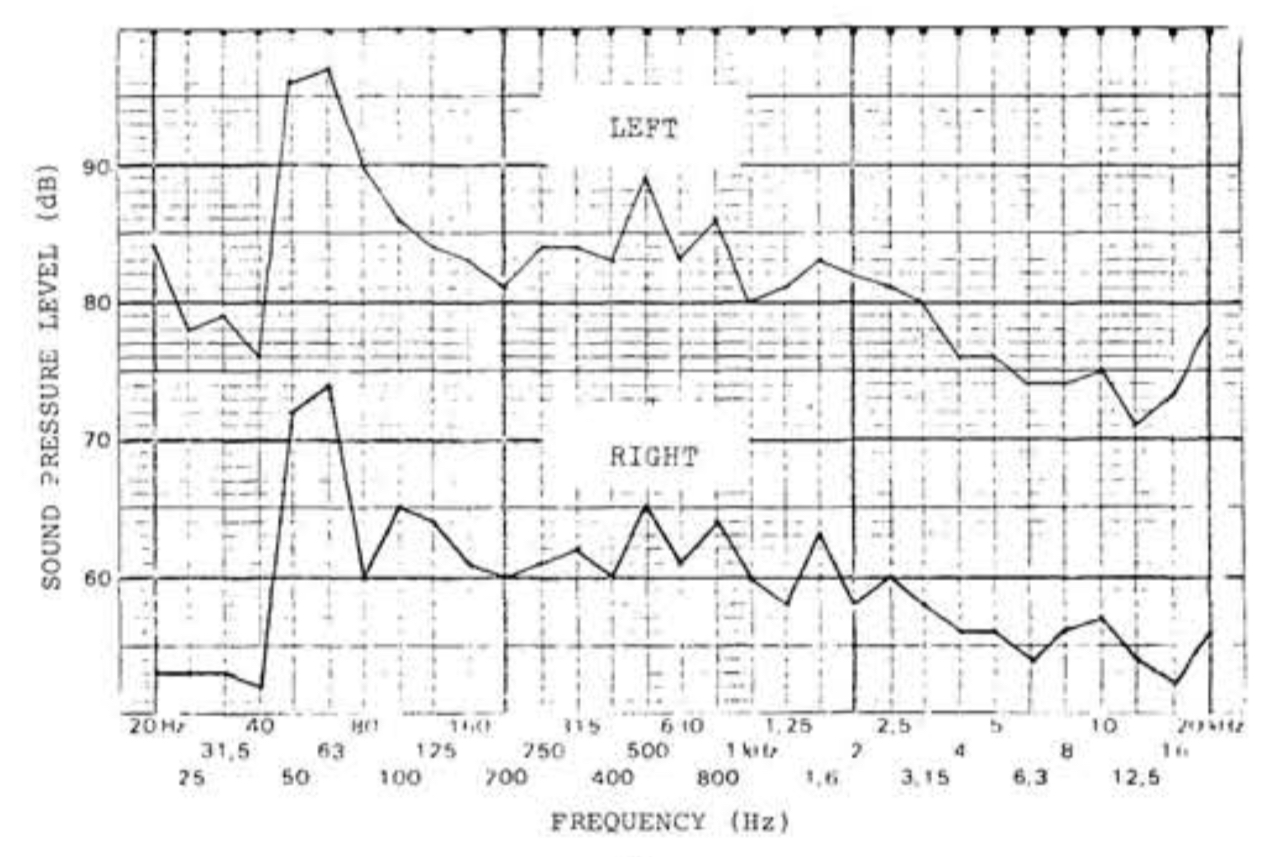

    Vis vedlegget 934510
    Børja påpeker også at høyttalers avvik fra flat respons er problematisk:
    «The two smaller peaks between 400 and 1000 Hz is a serious problem, since they certainly are caused by the loudspeaker itself. (The same peaks are found in the same type of loudspeakers in a neighboring room, which acoustically is very different from this control room.) What these peaks are doing to the sound of most instruments and voices is of such importance that they can not be overlooked. They are responsible for much of the unnecessary equalization done to instruments and voices during recording and mixing».
    Børja var ikke nådig i sin vurdering av en del profesjonelle lydprodusenters tankegang og analytiske evner:
    «One may ask what kind of thinking is behind such operations. It should seem clear to anyone knowing just a little about electronics and recording that such corrections would be unneccessary, since the response of the signal path from the microphone through the mixing console to the loudspeaker terminals normally is quite linear. Analytical suspicion or intuition should tell us that there is something else wrong if heavy equalization is needed to restore the tonal balance of a piano or a drum, at least when the problem is not related to well-know microphone behavior, such as proximity effects of cardioid microphones caused by necessary but unfavorable microphone positioning».

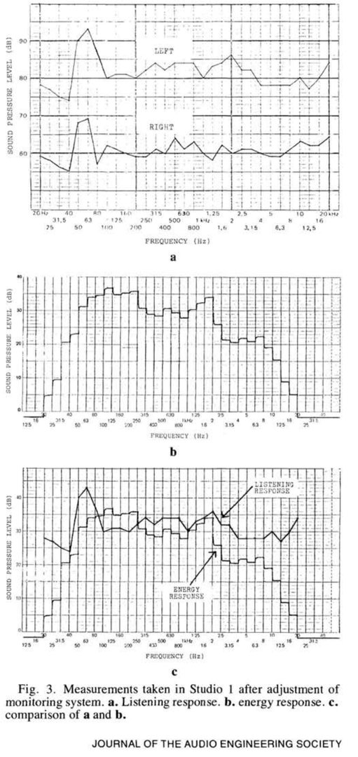

    Med andre ord demonstrerte Børja at frekvensresponsen fra kontrollrommet smitter over på det ferdige programmaterialet. Han gikk gjennom samme metode og analyse for fire studioer (til sammen fem mikser), og fant samme mønster alle steder.

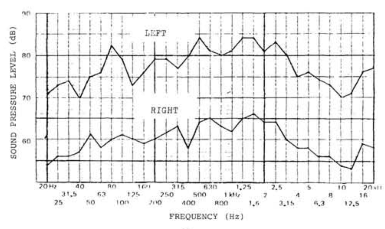

    Børjas artikkel er nevnt to ganger i Tooles bok om reproduksjon av lyd. Sånn sett er det - slik jeg ser det - en svakhet at Toole ikke bruker mer tid på Børja i sine diskusjoner om folks foretrukne romkurver. Hvis kurvene fra Brüel & Kjær, Harman m.fl. primært gjenspeiler romkurvene i et snitt av gamle innspillinger - forteller ikke disse preferansekurvene oss noe annet enn det som var Børjas poeng, nemlig «the tendency to ‘mirror imaging’». En diskusjon om romkurver krever derfor en god forståelse av Børja (1974).
    Vis vedlegget 934513

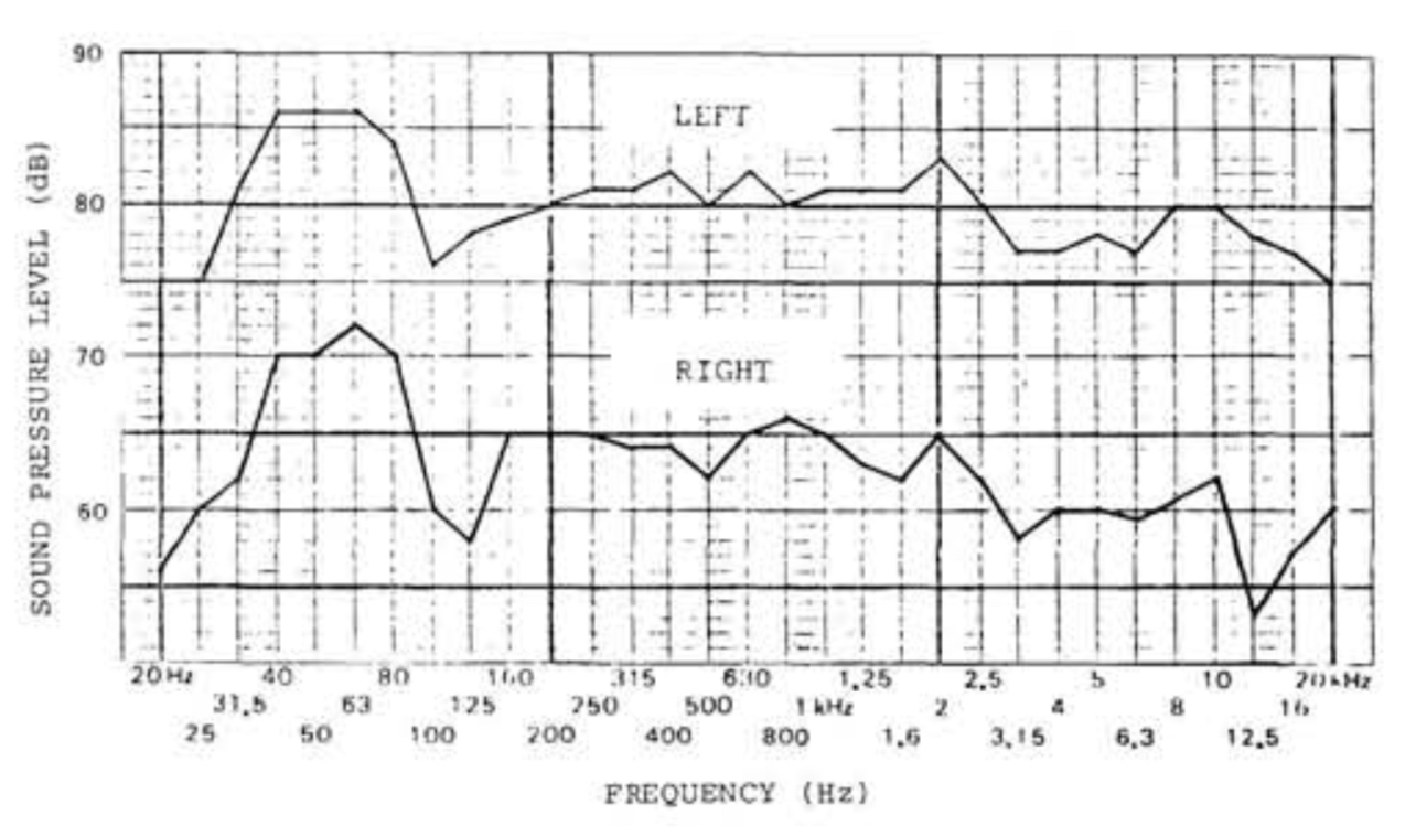

    BØRJAS 4 KONTROLLROM (FREKVENSRESPONS)
    Rom 1
    Rom 2
    Rom 3
    Rom 4
    Kommentar: Først tenkte jeg å sitere Børja som beskrev analysen sin slik:
    «The simple project described here will show some of the effects. However, it should not be regarded as a scientifically valid research. Firm and final conclusions cannot be drawn because too many subjective and uncontrollable factors are involved».
    Med det i bakhodet, hva kan vi likevel lære eller bruke av Børjas observasjoner fra de fire kontrollrommene?
    For det første ser vi at ingen av kontrollrommene har samme tonale balanse i responsen. Børja påpekte at nettopp lytteresponsen er lydmannens viktigste verktøy («Many engineers do not know the specifications or behavior of their most important control instrument: the listening response»), og da betyr de store avvikene i respons at lydfolkene gir avkall på sitt viktigste verktøy, Denne observasjonen er sannsynligvis gyldig og neppe en anomali fordi det nettopp er denne typen observasjoner over lengre tid og på tvers av flere opplevelser som fikk Børja til å skrive den mer formelle artikkelen.
    For det andre tilsier Børjas erfaringer at lydfolk IKKE hører gjennom rommet, men lar seg lure av det, og endrer den tonale balansen i programmaterialet. Denne innsikten er viktig fordi den understreker hvor viktig det er å unngå farging i utstyr og rom - og spesielt frekvensresponsen - hvis lydfolk skal lykkes i jobben sin.
    For det tredje - og denne observasjonen er mer spekulativ hvis man generaliserer den - ser vi at 3 av 4 kontrollrom hadde basskul eller en kurve med helning. Helningen fra topp til bunn utgjør over 20 dB i rom 1, over 10 dB i rom 2 og ca. 10 dB i rom 3. Rom 4, som hadde det eldste utstyret, hadde en helt annen respons (fravær av bass og sterkt fall i diskanten). Hvis man generaliserer på bakgrunn av disse observasjonene - som er spekulativt - får man en mistanke om at basskul og/eller helning à la Brüel & Kjær eller Harman kan ha vært utbredt der hvor musikken ble produsert. I så fall trenger man samme kurve hjemme for å få «riktig» lyd. Og på den måten blir man en slave (Børja: «prisoner») av kurver fra studioer som ikke fulgte beste praksis.
    Merk at Mäkivirta og Anet gjennomførte en mye større undersøkelse enn Børja over 20 år senere (2001) basert på observasjoner fra mer enn 150 kontrollrom. De fant samme mønster (store avvik i frekvensresponsen mellom studioer), og dokumenterte at kontrollrommene varierte mye mer i bassrespons enn oppover i frekvens. Det kan være nok en indikasjon på at kontrollrom opplever et større rombidrag i bassen, som kan bidra til en tynn tonal balanse i programmaterialet.
    1. Det er upresist å si at det første rommet har en helning på 20db, det er åpenbart en peak i bassen i dette rommet, den generelle kurven er rundt 10dB akkurat som de andre.
    2. Det føles litt som du lever i bakvendtland. Trolig har alle disse høyttalerne en relativt flat anekoisk respons, og får et naturlig rombidrag som skaper den hellende in-room responsen. Akkurat som hjemme hos folk. Ingen er dermed slave av noen ting, de opplever en naturlig in-room respons fra anekoisk ryddige høyttalere. "Man" trenger dermed ikke gjøre annet enn å kjøpe gode høyttalere, så vil musikken som er mikset i disse studioene fungere helt fint hva gjelder generell tonalitet. Så er det lokale avvik grunnet rommet som burde vært ryddet opp med DSP. Delvis unntak er siste rommet som trolig har såpass puslete høyttalere at det ikke er noe særlig bass.
    Ad 1: Børja beskrev lyden i i miksen fra rom 1 slik:
    «This obviously is why this recording sounded so aggressive, "thin," and without punch».
    Jeg tror det er feil å se helt bort fra peaken i bassen. Børja kommenterer basskulen slik:
    «The low-end peak is caused by and reinforced by the liveness of the control room. The worst effect of this peak is not so much what it does to the overall balance of the final recording, but that it makes it almost impossible to determine the tonal-quality of instruments in the bass region during recording and mixdown. The remedy at many recording sessions has been to increase energy in the mid-bass to upper-bass region in order to work outside the resonant peak and create the feeling of a tight bass».
    Ad 2: Jeg er litt usikker på hva du mener her. Synes du Børjas artikkel er unødvendig og beskriver et ikke-problem?
    Du kommenterer slik:
    «Så er det lokale avvik grunnet rommet som burde vært ryddet opp med DSP».
    Børja skrev artikkelen i 1976, lenge før dsp.
    Børja prøvde seg imidlertid med asp, dvs. Analog Signal Processing, men oppnådde ikke ønskelig resultat i forsøket på å flate ut («get a more balromresponsen:
    «Some changes had to be made in trying to improve the listening conditions. It was clear that the room resonance could not be cured without having the control room rebuilt or at least largely modified. However, in an attempt to get a more balanced response. the following adjustrente were made:
    1) The tweeter control on the monitor speaker was turned up fully; 2) The treble control or, the monitor amplifier was boosted; and 3) The bass control on the control amplifier was turned down. The result of these steps is shown in Fig. 3a. As can be seen, there was a more uniform response, but still far from a satisfactory result. However, it was decided that a new mixdown should be made under these conditions. It is important to note that this was the only occasion during the experiment where the listening response was known before the mixdown was made.
    The new mixdown sounded rounder and more full- bodied than the first. However, it was more so than one would like. As can be seen from the spectrum energy response of this mix, (Fig. 3b), the energy levels are quite different from those found in the first recording, with considerably less high-frequency energy. This made the recording sound dull, dense. heavy, untransparent and lifeless. Again, we notice the tendency of the ear/brain to counteract gross deviations in the listening response, and work towards some kind of a tonal and overall balance. A comparison of the listening and energy responses (Fig. 3c) made the mirror imaging quite evident.
    From our experience with this mixdown we learned that bringing the high-frequency energy in the listening response to such a high level is rather dubious, because recordings may sound dull and boring on most normal playback systems in the home, at least today».
    Det er klart at man hadde en mistanke om hva man kunne gjøre med signalprosessering for 50 år siden, men man hadde ikke tilgang til like nøyaktige verktøy som i dag, og man var heller ikke like oppmerksom på fallgruver ved manipulasjon av høyttalerens direktelyd over og under Schroeder.

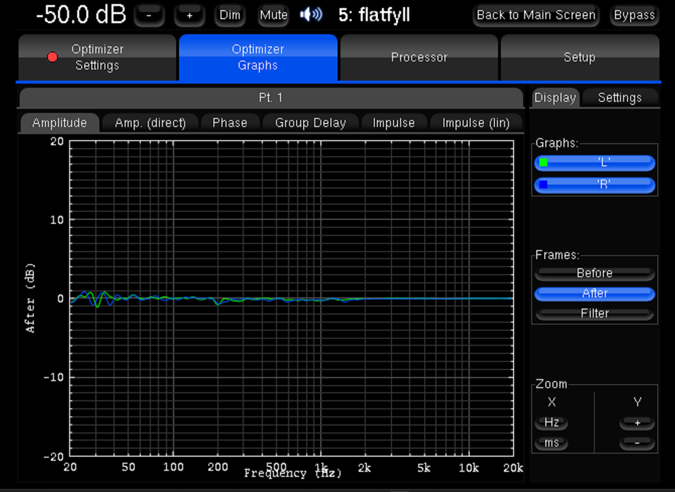

    Du som graver i historiske dokumenter, kan du se en annen grunn til at frekvensresponsen har inntatt posisjonen den har?
    Som jeg har vist før skal det ikke mange tastetrykk til for at jeg kan fremvise en nærmest perfekt flat vannrett frekvensrespons, så hvorfor holder jeg ikke på den?
    Vis vedlegget 934641
    Hvorfor er det dette monsteret som er min foretrukne?
    Vis vedlegget 934644
    Det er ønskelig med en monitor som er anekoisk helt flat. De færreste produsenter klarer dette innenfor de toleransene som er satt til referansehøyttalere; dvs. at FR ikke kan bevege seg utenfor et bånd på 4 dB. Dette høres lite ut, men det finnes høyttalere i dag som nesten holder seg innenfor et bånd på et par dB.
    En perfekt overføring av informasjon fra A til B tilsier at frekvensresponsen fra en referansehøyttaler overføres uten forvrengning til lytteposisjon. Dette er så å si umulig utenfor et ekkofritt rom, så man må søke kompromisser. De som har god innsikt i faget, inkludert psykoakustikk, hjerneforskning mv., ser ut til å fokusere på vår «persepsjon av direktelyd». Ved å studere de tekniske valgene til ledende ingeniører innenfor fagfeltet, ser følgende ut til å være beste praksis:
    • Ingen eller liten kompensasjon for rombidrag over Schroeder (fra ca. 200-400 Hz og oppover)
    • Kompensasjon for rombidrag under Schroeder, men primært gjennom kutt av topper fremfor fylling av hull.
    Den første kurven din ser ut til å ha korrigert en del over Schroeder, og da endres persepsjonen av direktelyden. Det er brudd med det jeg oppfatter som beste praksis.
    Den andre kurven din ser ut til å ikke korrigere over Schroeder, hvilket er i tråd med beste praksis. Da oppfatter du direktelyden fra høyttalerne fra ca. 200 Hz og opp. Den andre kurven har et avvik fra flat respons under Schroeder, som sannsynligvis er din preferanse. Kanskje denne preferansen speiler - og er det Børja kalte et «mirror image» - av den gjennomsnittlige romresponsen i de studioene hvor musikken du lytter til, ble produsert. Hevingen under Schroeder kan også være utslag av smak, dvs. at du liker mer energi der nede enn en nøytral avspilling tilsier.
