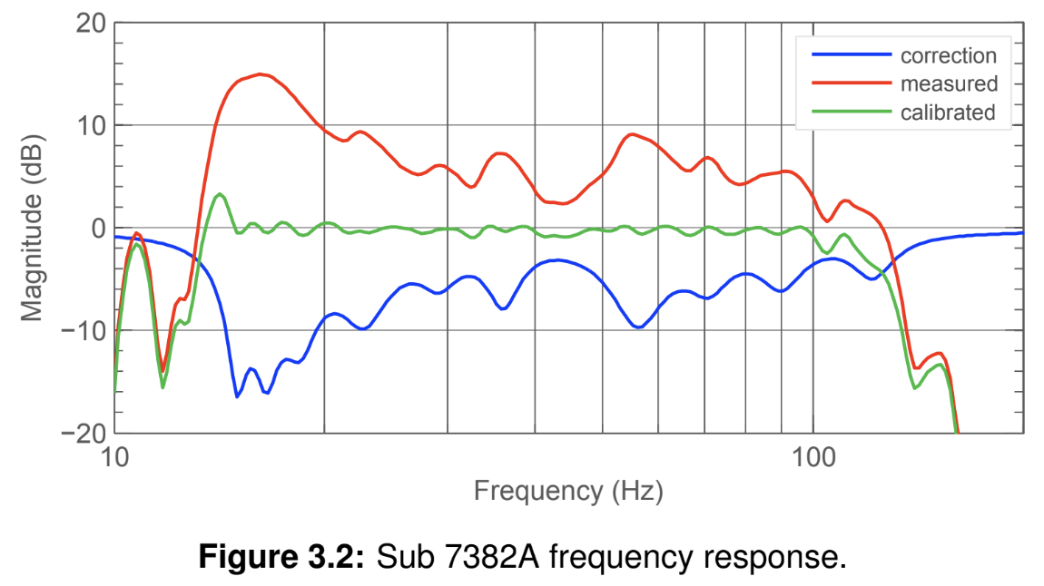

    Dette er GLMs romkompensasjon for å oppnå persepsjon av flat direktelyd i mitt oppsett.
    Frekvensresponsen etter kompensasjon er flat, slik jeg ser det. Uenig?
    Og bassen oppfattes av meg som balansert.
    For øvrig er det pussig at du nå synes Genelec har rett i det de sier om en flat, nøytral respons - men at jeg misforstår det Genelec sier…

    Dette er en subwoofer. Det er ingen i tråden som har sagt at det ikke er fint å ha det flatt fra 20-100hz.

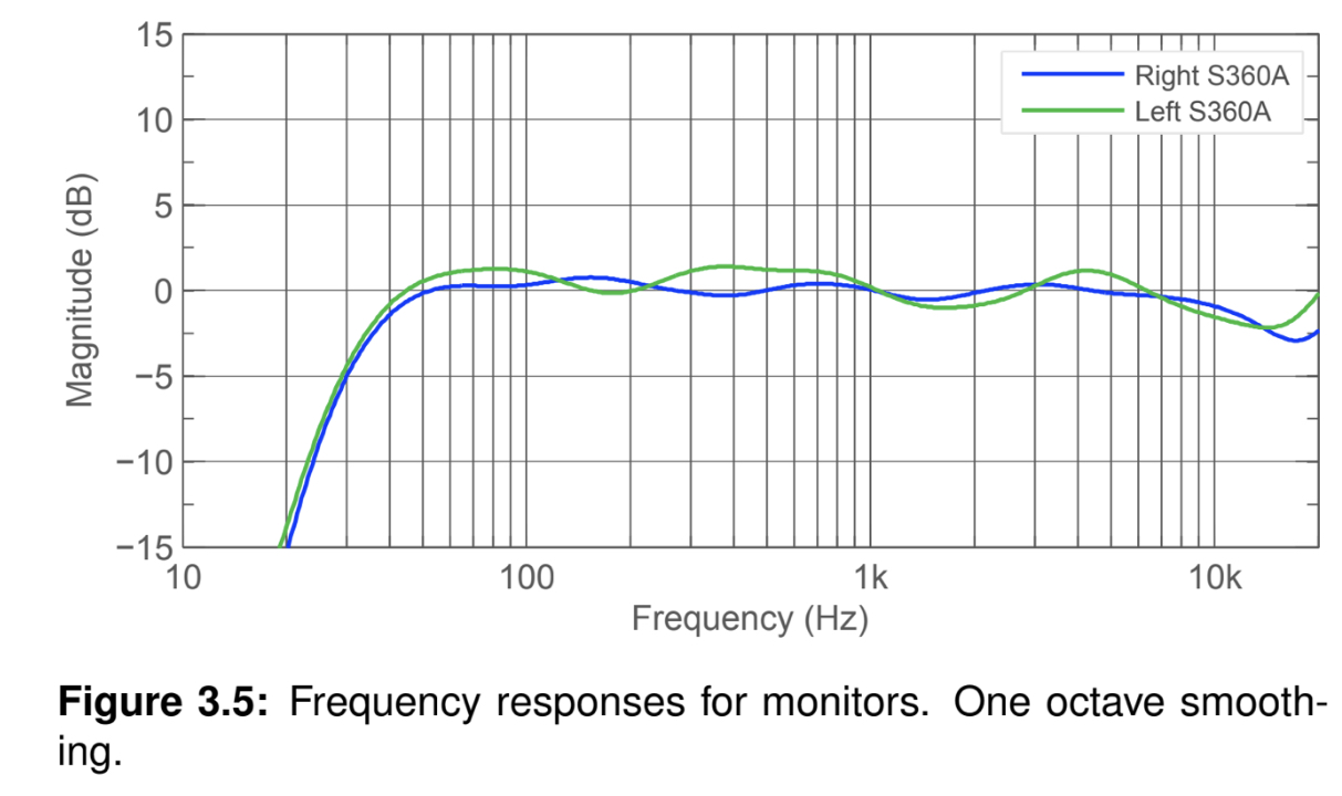

    Vel, dette er resten av systemet. Ser flatt ut i mine øyne. Og oppfattes balansert av meg.
    For øvrig absurd at jeg må dokumentere eget systems respons for n-te gang.

    Nå må du gi deg! Du blander temaer!
    Poenget er at du åpenbart ikke forsto ordet persepsjon og konsekvensen av at G skriver det slik de har gjort. Det burde jo ha gitt deg selvtillit til å sette en target du faktisk oppfatter som realistisk og nøytral, ikke en default target du har trodd du måtte like.
    Stol på deg selv lytt og finn en target du opplever som realistisk. @SigbergAudio satt deg fri. (y)

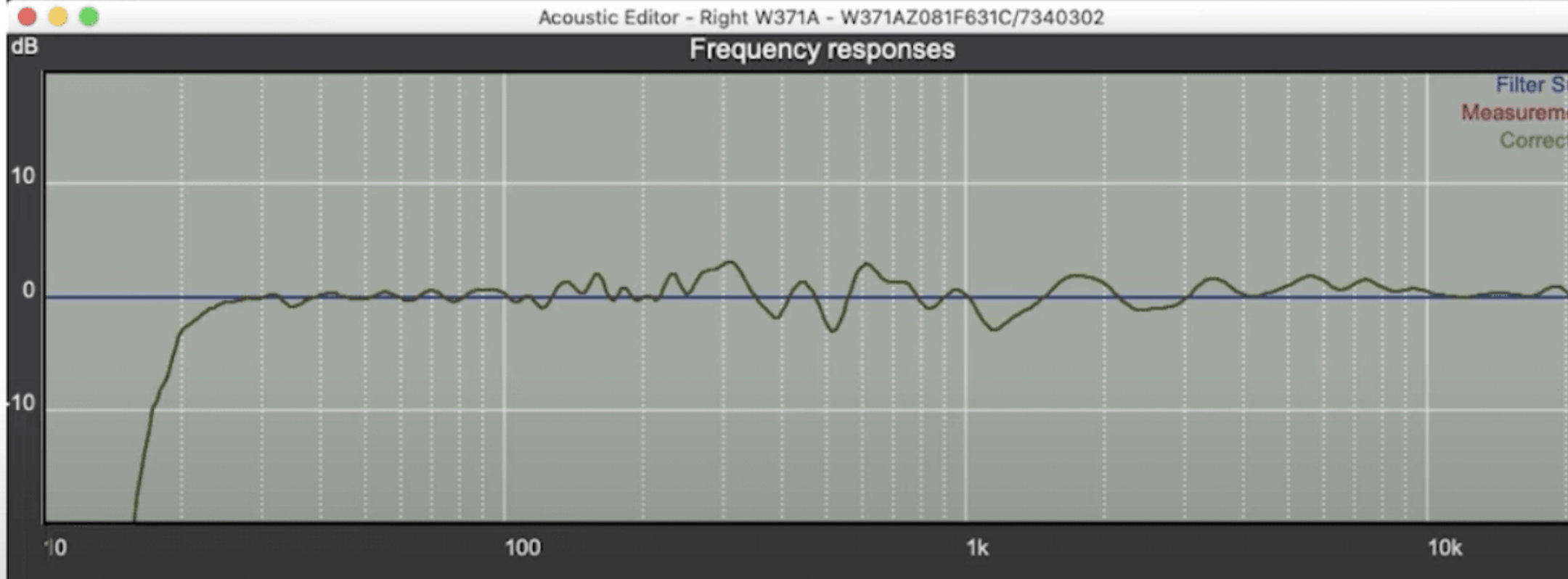

    Nedenfor er et bilde fra et G-webinar med kalibrert respons for et system med W371A. For meg ser FR-linjen flat ut.

    Mao ikke anekoisk flat.
    Dette er en kalibrert kurve med romkompensasjon.
    8351B har en anekoisk FR-feil på pluss-minus 1,5 dB, og i rommet øker denne feilen.
    Figuren viser hvordan G praktiserer «perceptionally flat» for dette rommet. Det er ingen helning å spore.

    Men når vi ser andre grafer fra GLM som ikke er flate, hva da? Er kanskje de GLM-resultatetene som er såpass flate som den der i nærfelt? Den GLM-grafen delte med 5dB fall var tatt på 2.5m, som er litt mer realistisk avstand for de fleste i de tusen stuer. Kan ikke fatte og begripe at du nekter å ta dette innover deg selv når det kommer direkte fra din favorittprodusent. Opplever dette som greit utdebattert nå.

    @svart-hvitt Hvorfor legger de ut grafer hvor de da i følge deg åpenbart har feilet hardt (5db tilt) i artikler på hjemmesiden sin da?
    De viser figurer hvor rommets bidrag er større, men hvor GLM likevel gir en respons i lytteposisjon som er innenfor kravene i standarder fra ITU m fl.
    W371A og subwoofere har mer headroom og flere filtre i bassen, og da kan responsen flates mer ut slik jeg har vist i mitt oppsett.
    Igjen: Det ligger ikke et mål i GLM om å oppnå noe annet enn en flat kurve i rommet, og EQ over Schroeder er begrenset. Romkurven blir så formet avhengig av rommet og kapasiteten i høyttalerne
