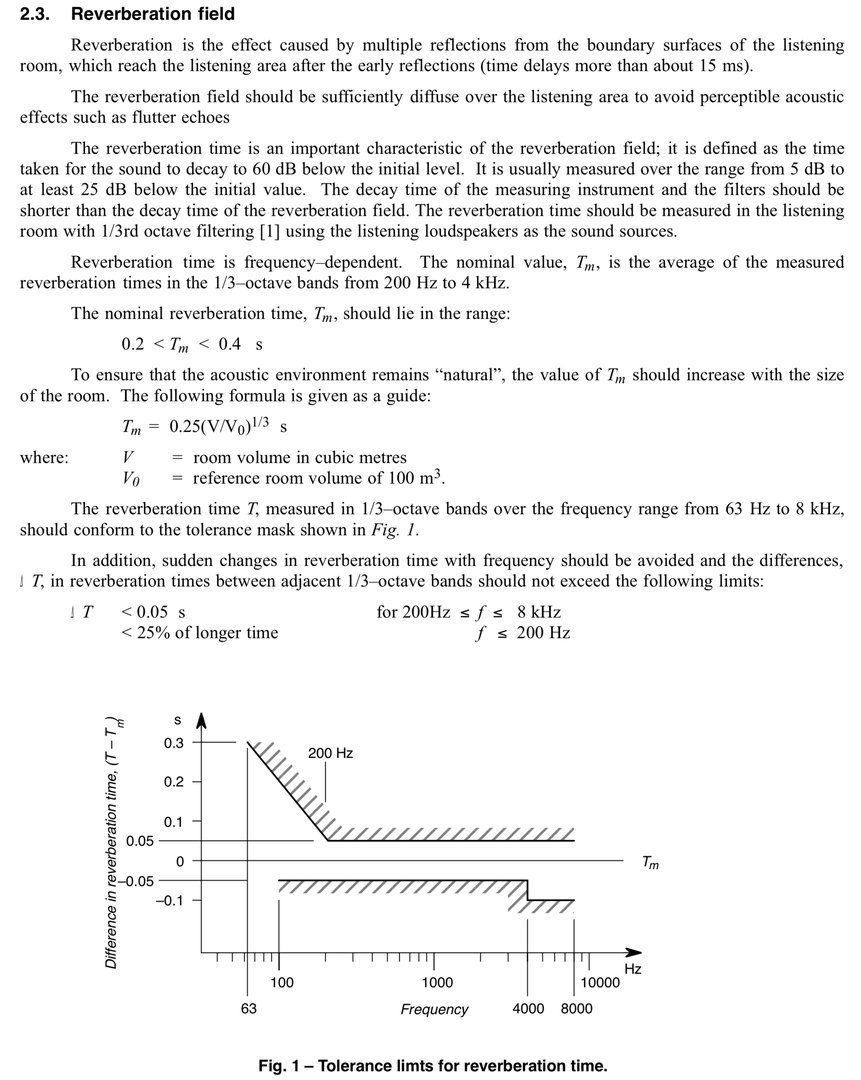

    Enkelt sagt anbefales ikke mindre etterklang enn 0,2s. Ei heller mer enn ca. 0,4s. Jeg tror det er viktig å ha i bakhodet hvorfor standarden sier at noe klang er fint, men for mye er ikke bra.
    Her er for øvrig utklipp fra standarden EBU Tech 3276, hvor du ser at tallene ovenfor avhenger av romvolum:
    Vis vedlegget 918379
    Jeg prøver igjen. Er det rom med masse, snakker da om mye tykk demping som er overdempet? Men tror du egentlig forsto det jeg spurte om. Til info det er 7m3 hos meg.

    Akustikk er kanskje delvis avsporing. Men jeg drister meg til å fortsette litt til😀Tenker at det er større behov for demping i første refleksjon med høyttalere med dårlige off axis målinger. Hadde jeg hatt en hjemmekino hadde jeg dempet mye mere. For min del blir det litt å restarte med nye muligheter, og sikkert utfordringer.
    Impulsresponsen kan jo også avsløre om rommet ditt respondere godt på høyttalerne, samt studere decayen og se om ting faller av relativt homogent.
