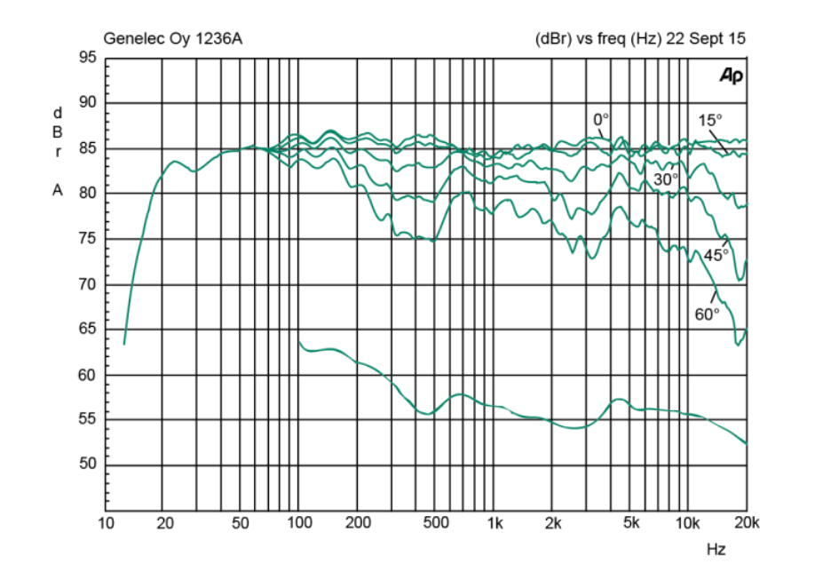

    Jeg snuste litt på responsekurvene til Genelec, og noen av de større monitorene ("main monitors") hos dem har jo denne kurven de også (svakt nedover mot bassen). Så ser ut til at selv de er enige i at det gir mening i noen konfigurasjoner.
    svart-hvitt
    21.01.2015
    6.572
    4.186
    Vis vedlegget 918000
    Vis vedlegget 918001

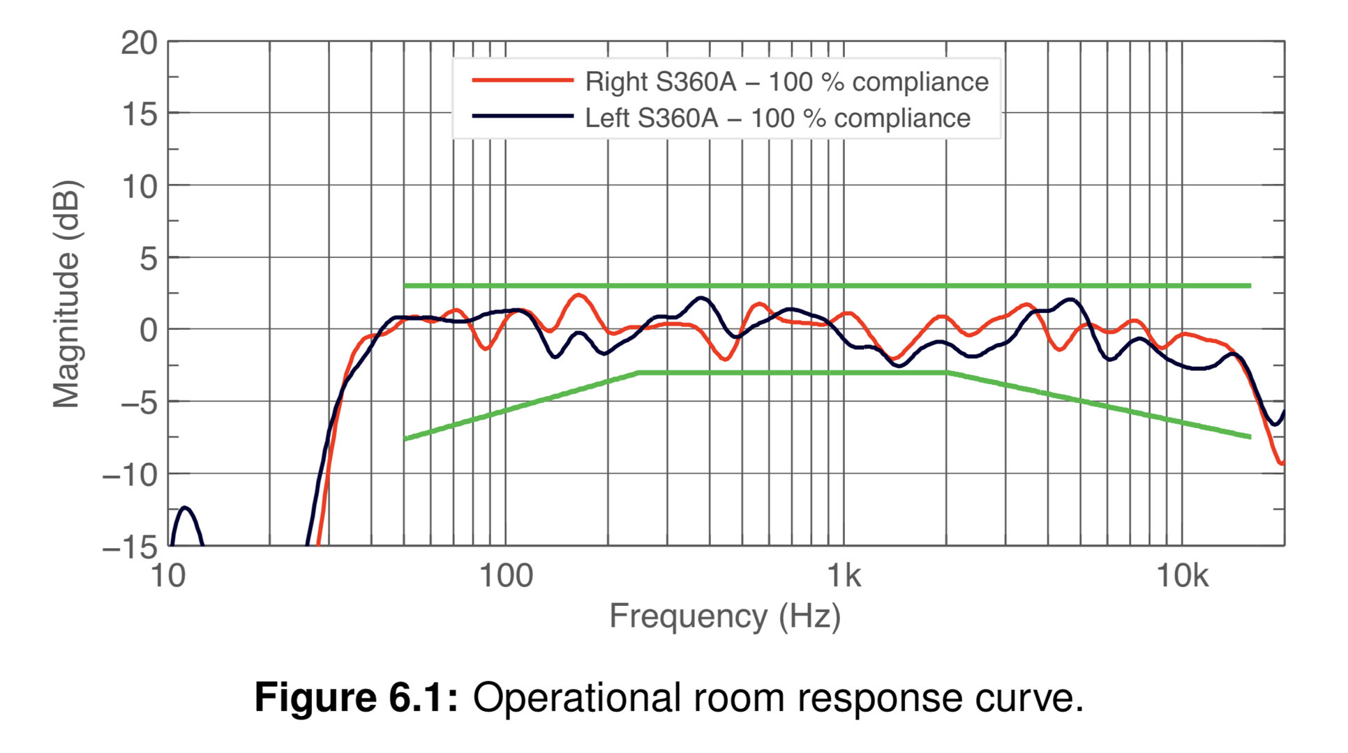

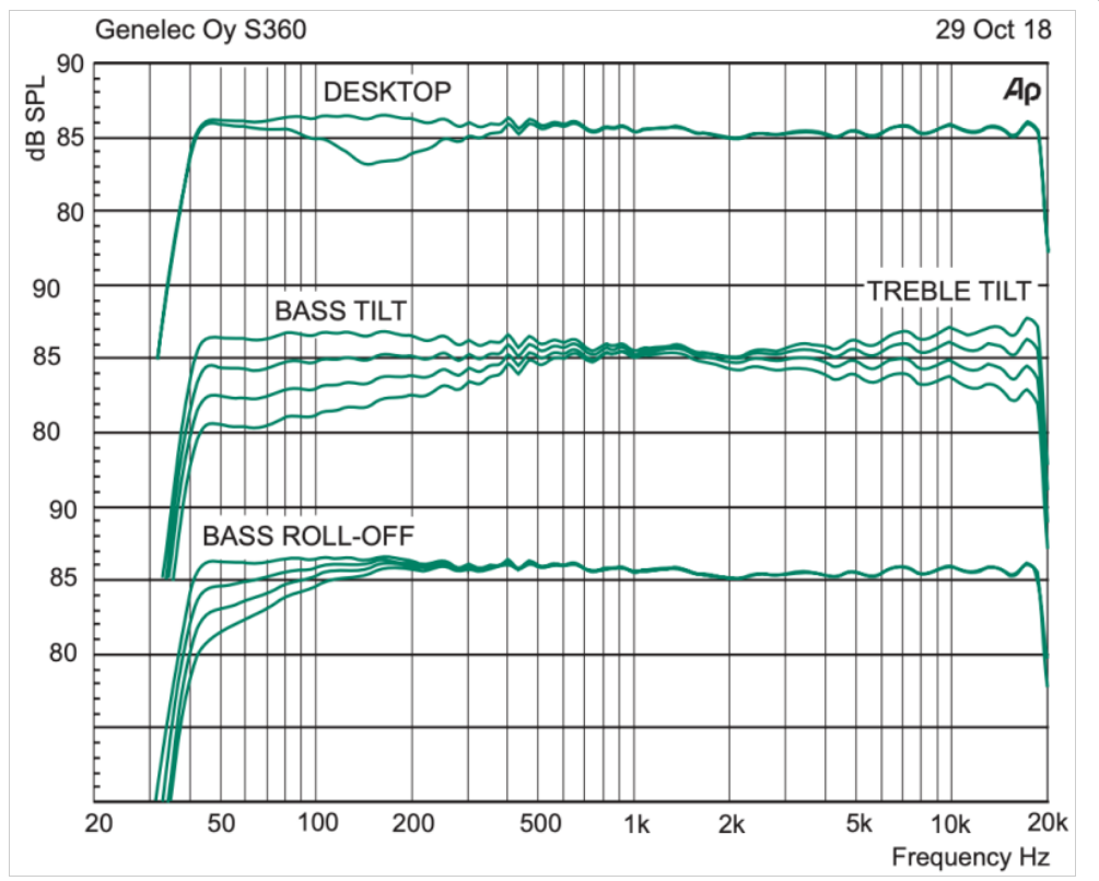

    Disse høyttalerne bruker programvare for å justere bassen (under og rundt «Schroeder») slik at den blir så flat som mulig i rommet. Alle høyttalere fra Genelec har alltid oppgitt frekvensresponsfeil, hvor designmålet er færrest mulig defekter i frekvensresponsen.
    Når du først bringer Genelec inn i diskusjonen, her er R&D-sjef Aki Mäkivirta i en bloggartikkel med tittelen «Neutrality is the safe choice»:
    «In many walks of life, it is wise to stay neutral. This saves you from a lot of trouble and enables you to see to the bottom things. It is usually good to avoid a bias.
    This is also true in audio monitoring – neutrality is the safe choice. In fact, if you do a small study on the history of recommendations to the frequency response of the loudspeaker at the listener’s ears, already by the break of 1900 audio engineers were using equalization to render the audio colour free».
    Lenke: https://www.genelec.com/-/neutrality-is-the-safe-choice

    Den off-axis responsen til Genelec 1236A er jo meget dårlig og alt annet en nøytralt. En slik høyttaler har betydelig superposisjon.
    Reaksjoner: erk

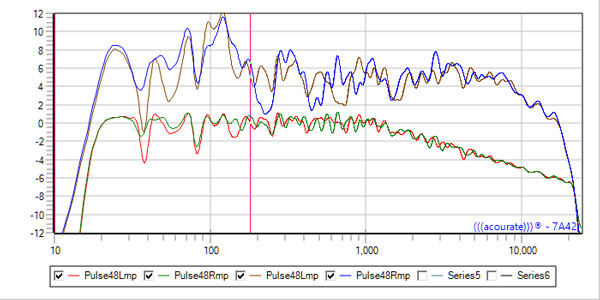

    Bob Katz er et interessant eksempel. Her er hans prefererte target kurve (rød og grønn):
    Her har han både korrigert hardt langt over schroeder (i praksis i hele registeret), targetkurven er heller ikke i nærheten av lik høyttalerens naturlige in-room respons. :unsure:

    Det er stor forskjell på kravet til en høyttaler i et studio vs en stue. Ved førstnevnte plasseres høyttalerne som regel på miksepulten, lytter i nærfelt og har utbredte akustisk tiltak.
    Plasserer man samme høyttaler på et par stativer, lytter på 2,5-3,5m avstand og i et rom med lite eller ingen tiltak så er kravene både til jevn frekvensrespons og høykvalitetslyd lyd noe ganske annet.
    Balle Clorin
    19.06.2012
    12.524
    12.794
    Standardene beskriver flat som ideal, men inneholder en toleranse på maksimalt 8-10,5 dB (hvis jeg regnet riktig) som følge av rommets egenskaper i diskanten.
    Dette ses lettest i Dolby-figuren, hvor du slipper å regne med dB pr. oktav. Den figuren har en topp på 73 og en bunn på 65 dB (73-65=8).
    Jeg la også ut figuren nedenfor i en lenke tidligere (mitt oppsett). Der ser vi at båndet strekker seg over 10,5 dB (3dB - (-7,5dB)=10,5 dB).
    Vis vedlegget 916883
    Måler det sånn så låter det tynt og tamt hos meg, uforenlig med den lyden jeg liker. Så den standarden driter jeg langt i…zzzz
