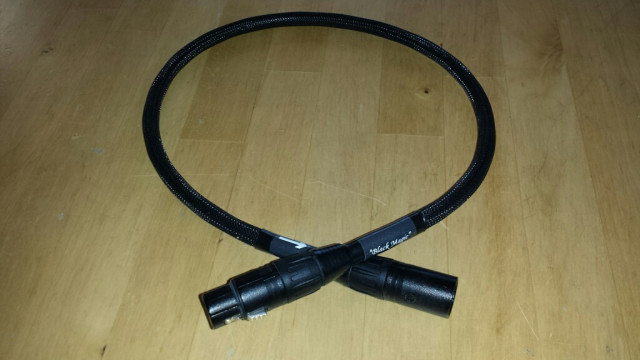

    Det er tre (balanserte) kabler involvert, og bilde av alle tre vises under. Disse er:
    Supra EFF-I 0,5 meter
    Vis vedlegget 461096
    Black Magic Digital 0,5 meter
    Vis vedlegget 461097

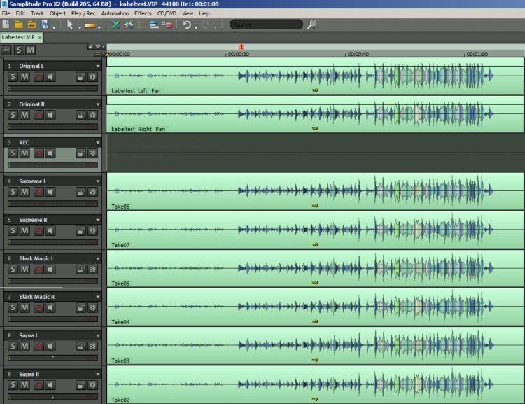

    Utstyr brukt for playback og record:
    DAC - DAD AX24
    PC interface og ADC - RME Fireface UC
    Software - Samplitude Pro X2
    Alle sporene er nivåmatchet innenfor 0,1 dB.
    Sånn ser det ut inne i opptaksprogrammet:
    Vis vedlegget 461095

    Tilsynelatende enkelt å sette opp og gjennomføre, men det er noen potensielle fallgruver som kan velte hele eksperimentet, og disse er ikke nødvendigvis helt åpenbare.
    Det kan være lurt å sjekke at opptaksloopen faktisk har den ytelsen som er forventet ut i fra speccs. For eksempel sjekke frekvensrespons, at det ikke lurer seg inn noe ekstra støy.
    Jeg så kjapt på disse filene, og et eller annet sted så ruller det av i bassen (under 30hz), slik at frekvensresponsen ikke lenger er lik på original og opptak. Dette medfører at det blir vanskelig å få justert nivået eksakt likt, fordi fasen dreier bittelitt og da blir forholdet mellom peak og rms endret.
    En sjekk med fx RightMark avslører slike ting. Audio Diffmaker kan også gi noe informasjon, du bør ende opp med diff på bedre en la oss si en 20dB, hvis ikke er det noe galt.
    Å sjekke filene ved å sammenligne kurvene på samplenivå vil ikke gi noe nyttig informasjon fordi klokkene alltid vil drifte litt, slik at opptaket aldri vil bli en bitkorrekt kopi uansett.
