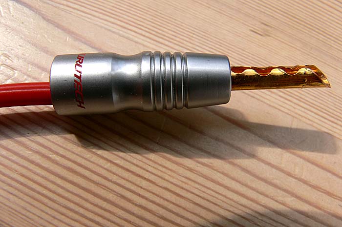

    Hei!
    www.hoium.no/abcsuper1/audiomagic/wonder.htm
    Det dreier seg om 4 og 6 kvadrat.
    De løse bananpluggene fra Furutech passer som hånd i hanske til 4 kvadraten, da denne går akkurat inn i hullet i godset på pluggen (= litt ekstra stabilitet og bedre kontakt) samt to skruer på pluggen.
    Mvh.KW

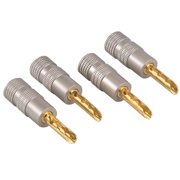

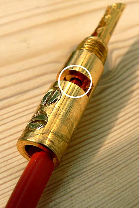

    Igår kjøpte jeg 6 meter med 2 x 6 kvadrat entrådig (solid core) installasjonskabel hos et lokalt installasjonsfirma. Betalte 350 kroner. Her er kabeltypen http://www.draka.com/draka/Countrie...n/Produkter/Datablader/Kraftkabel/PFSP1CU.pdf
    Etter å ha avisolert og bakset på plass den stive og umedgjørlige kabelen bak anlegget, koblet jeg den til med disse pluggene
    i forsterkerenden. Disse pluggene er ekstremt vanskelige å få på plass første gang. Måtte knipe sammen kontaktpinnen med nebbtang for å få dem på plass. Det endte med at den ene knakk slik at bare halve pluggen stod igjen. Den andre delen stod igjen inne i forsterkerterminalen på Hegel 200, men det gikk heldigvis greit å få den ut igjen. På høyttalerene skrudde jeg kablene direkte i terminalene. Så var det tid for prøvelytting. Men nei, dette var da ikke noe å skryte av. Masete, travel lyd. Faktisk et skritt tilbake i forhold til mine Staright Wire Octave II.
    Hmmm.... tenke tenke tenke. Ok, mer baksing bak anlegget. Bort med HAMA-pluggene i forsterker-enden, tre kabelen gjennom begge de paralelle terminalene på Hegelen og skru skikkelig til. Ny prøvelytting, og nå kommer smilet fram. Alle sider ved gjengivelsen er blitt betydelig bedre. Bedre bassgjengivelse, renere og mektigere mellomtone og renere og mer detaljert diskant. Kan spille betydelig høyere enn før uten at det blir anstrengende å høre på. Dynamikken er helt klart i en annen klasse, og gjengivelsen får et mektigt preg over seg. Mest overraskende er det at perspektivet også er klart forbedret. Jepp denne kabelen blir værende. Men eksperimentet får meg til å lure på om det er kabelen eller det faktum at den er skrudd direkte i terminalene som utgjør forbedringen. En inspeksjon av de bananpluggene jeg har liggende viser at kontaktpunktet mellom terminal og plugg er veldig lite, og helt klart en flaskehals. Selve kontaktfjærene i pluggene er også veldig tynne, og har et samlet tverrsnitt som er langt langt under kvadratet på kabelen. På noen plugger sitter kontaktfjæren løst utenpå pluggen og kan roteres fritt. Med andre ord enda et tvilsomt kontaktpunkt. Virker litt meningsløst å bruke fet kabel med slike flaskehalser i signalveien. Skikkelige spader som er krympet og loddet på kabelen er nok å fortrekke hvis man ikke vil skru kabelen direkte i terminalene. Uansett: Dette eksperimentet kommer i kategorien "Usedvanlig velykket". Men noen pryd for øyet er kabelen definitivt ikke ;D
    PS: Jeg har tidligere anbefalt HAMA-pluggene her på forumet, men det gjør jeg ikke lenger. De ser bra ut, men har veldig tynt gods i kontaktfjæra. Når de i tillegg er ekstremt vanskelige å trykke på plass, så knekker de ofte tvers av.

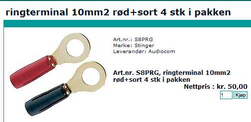

    Han spøker! Fant disse kabelskoene på en bilsrekvisitabutikk.
    Gullbelagt rein kobber til kr. 50.- for 4 stk. Tar opptil 10 kvadrat kabel. Hva tror dere prisen hadde vært i en hifi-butikk?
    Krympet dem fast på kabelen med krympetang og loddet etterpå. På forstrekeren passet de uten videre på terminalene. På høyttalerene måtte jeg klippe ut et stykke slik at de ble til spader. Bedre kontakt enn dette blir det ikke ;D

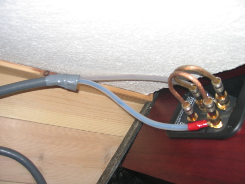

    Slik ser det ut. Har tredd 8 mm trykkluftslange utenpå ledningene for at det skal se litt finere ut.
    Hmm... ser nå at tapen overgangen har løsnet litt. Det må jeg fikse........
    Problemet med gullbelagte kobberkontakter er å få gullet til å feste seg til kobberet. På alle kvalitetskontakter i industriell sammenheng blir det lagt på et lag med nikkel før forgylling for å sikre at gullet fester seg.
    Dette nikkellaget påstås imidlertid å være meget ødeleggende for lyden.
    Gullbelagte kontakter beregnet til høykvalitets audio er lagd uten dette nikkellaget, men det blir da en helt annen produksjonsprosess og pris. Eller de er lagd av reint kobber (uten gullbelegg).
    Men man kan selvsagt velge å ikke tro på de som fordømmer nikkel i kontakter........
    Uansett er jeg temmelig sikker på at disse kontaktene fra bilrekvisitabutikken har et nikkellag.
