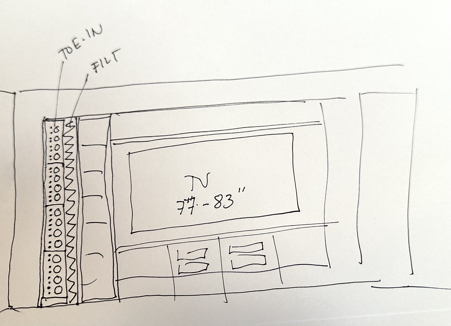

Jeg tenker at uansett hva du ender opp med, så blir det veldig bra !
Men: har teven vokst en smule siden de første utkastene (?) :cool:
Ja, TVn har vokst fra 55 til 77 eller 83 tommer fordi det kommer inn en ny vegg, som igjen fører til at TV titte og lytteposisjonen blir 4,6 meter istedet for 2,8 meter.
Dette er grunnen til at jeg lagde denne tråden. At forutsetningene er fullstendig endret, helt nytt rom, nesten dobbel lytteavstand 😊
