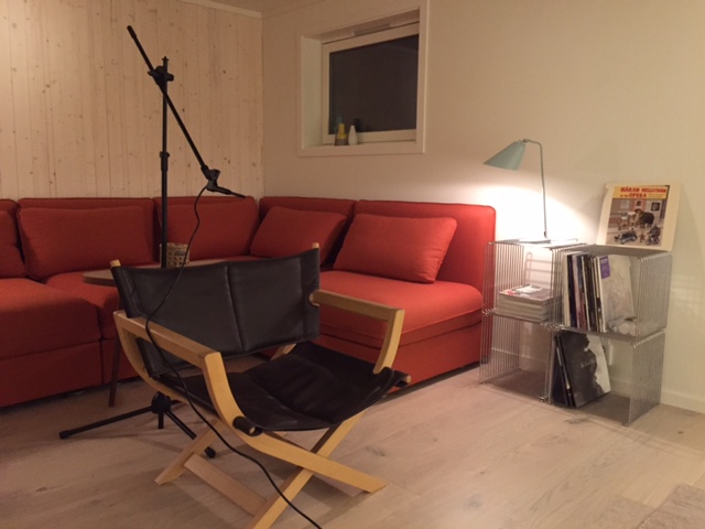

    Er nå kun måneder fra lytterom (og derigjennom nytt anlegg) - ja, byggetråd/billedtråd kommer. Men er foreløpig i drømmeland hva anlegg angår - har hørt på mye og mangt - men ikke kommet vesentlig nærmere. Sånn sett kan det bli mye prøving og feiling etter hvert....
    Har så vidt testet TDAI 2170 - men under suboptimale forhold på HFK i Tr.heim. Låt slett ikke verst - dog uten å få testet selve rosinen i pølsa, nemlig romkorreksjonen. Jeg får nok et rom som ikke er optimalt, og selv om jeg kan iverksette en del tiltak vil nok de siste prosentene mot lydnirvana trenge en vennskapelig dytt av digital romkorreksjon.
    Sett i lys av at en del visstnok opplever 2170 som noe svak ift. høyttalere med utfordrende laster - mange snakker om å benytte egne effektforsterkere på bassene - Hva med høyttalere som kun har aktive basser? Jeg har fundert meg frem til at en kombo mellom nevnte 2170 og Goldenear Triton One/Two eller Three (som alle har aktive basser) burde være en brukbar match ift. å kunne utnytte 2170 optimalt. Dette er neppe en kombo som noen her på Sentralen har hørt før, men det har aldri stoppet noen fra å mene noe før... Kjør debatt! :D

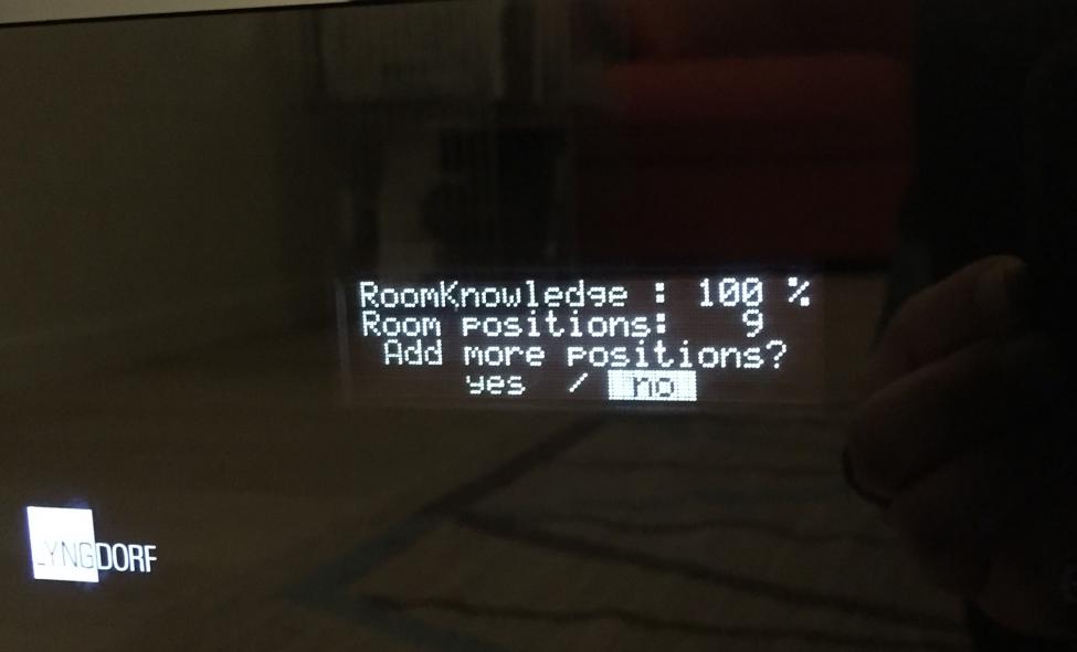

    Da kom det til slutt en SDA2400 i hus, koblet den til TDAI2170 som jeg har hatt en stund og ikke vært helt fornøyd med. Endelig så savner jeg ikke de forrige monoblokkene så veldig lengre. SDA2400 gir ikke den samme varmen som Xindak monoblokkene men gir nok et mer oppløst lydbilde. SDA2400 ga ihvertfall et ordentlig løft lydmessig, så nå går det faktisk an å bli litt engasjert igjen av å høre på musikk. :)
    Får kjøre en ny romkorreksjon ila. de neste dagene bare da. Også vurderer jeg å biampe etter hvert, får bare se om jeg finner noen ok HT-kabler.

    Med en TDAI2170 på vei i posten er det all mulig grunn til å melde seg inn i det gode selskap. Den går rett i opplag i påvente av at lytterom ferdigstilles, så ytterligere bidrag i tråden lar nok vente på seg. Skal etter all sannsynlighet brukes med Goldenear Triton two+ - i sannhet et semikvalifisert skudd inn i hifitåka :)
    Klarte selvsagt ikke å vente:
    Fra egen tråd - forrige fredag:
    Romkorreksjon i gang!
    Fullført! Og så enkelt da gitt....
    Resultat? Holy crap (for å være litt vulgær)! Dette er tett på voodoo. På en eller annen mirakuløs måte klarer romkorreksjonen å lokke fram lavfrekvente kvaliteter jeg aldri hadde trodd Atom'ene kunne inneha. Låpsleys "Station" fikk det til å dirre såpass at jeg måtte klype meg selv i armen og samtidig kikke forvirret rundt etter en imaginær sub! Og skru ned, av frykt for å få Paradigm-elementene i fanget. (Grillen på Paradigm Atom v2 er ikke avtagbar, så jeg ser ikke vandringen på elementene - men det hørtes voldsomt ut...). Før romkorreksjonen hadde rommets beskaffenhet sugd vekk alt av tilløp til bass uansett høyttalerplassering. Nå kan jeg nyte en stram og veldefinert bass helt ned mot høyttalernes tålegrense.
    Også oppover i frekvensene har det skjedd ting. Lydbildet er langt mer definert og "frempå". Perspektivet er endret - langt bredere og med bedre definert plassering av stemmer og instrumenter. Før korreksjon var perspektivet mer distansert og lyden langt hulere (naturlig nok så spartansk innredet rommet er p.t.). Nå er stemmer mer "In Your Face" i hvert fall trukket frem mot høyttalerplanet - og ikke en meter eller to lengre bak, druknet i kaskader av ekko. Fortsatt dybde, men nå utnyttes den bedre - ikke alt skjer i bakkant av scenen lengre, for å bruke et slikt uttrykk.
    Alle endringene er for øvrig veldig lett å spore - bypass er kun et tastetrykk unna.
    Om jeg er happy? You bet! Noe å sette fingeren på? Nja, til dels. Opplever en liten demping i øvre mellomtone som gjør at stemmer får litt mindre "luft", men det kan være at jeg allerede har blitt vant til litt i overkant mye "rominfo" (les: gjenklang). Videre er betoningen av de nedre frekvensene nesten litt i overkant når volumet er satt til "engasjert" lytting og man begynner å komme utenfor høyttalernes komfortsone. Men dette siste er høyttalerrelatert og vil rette seg når de store gutta kommer på plass...
    Uansett - jeg går helgen i møte med kraftig forbedret lyd - og en haug med nye plater som skal spilles. Testingen i går kveld/natt ble stort sett gjort via Tidal. I kveld blir det (nesten garantert) et glass rødt eller to (uten gullrekka) og The Civil Wars, Josh Ritter og Bjella på vinylspinneriet.
