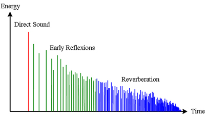

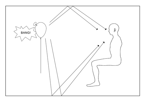

    I praksis klarer man ikke å høre romrefleksjoner opptil 50ms etter direktelyden annet enn som en farging av det opprinnelige signalet. 50 ms er ganske mye - 17 meter - så refleksjonene har vært en solid runde i rommet før den tid.
    Men når man er vant med hodetelefoner så hører man fort hvor mye rommet farger.
    I normal lytteposisjon er som regel nivået på den reflekterte lyden mye høyere enn direktelyden. Hvor den overgangen skjer kommer an på hvor livlig eller dempet rommet er. I et ubehandlet lytterom kan det være mindre enn en meter fra høyttalerne. Bortenfor det punktet er den reflekterte lyden høyest. Med en lytteposisjon to-tre meter unna høyttalerne er direktelyden lett 10-12 dB under den reflekterte.
    Vis vedlegget 223217
    Planet Of Tunes - Theories of reverberation
    Critical distance - Wikipedia, the free encyclopedia
    Linkwitz Labs - Room Acoustics: Reverberation Distiance

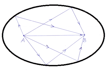

    Her snek det seg inn et sprøsmål fra meg :)
    Hvordan kan den reflekterte bli høyre db på enn den direkte?
    Asbjørn klarer sikkert å svare bedre på dette enn jeg, men det får nå stå sin prøve.
    Lydbølgene fra et høyttalerelement stråler ut i mer eller mindre kuleform. Den energien som tilfeldigvis treffer øret ditt er bare en liten brøkdel av det som stråles ut. uten refleksjoner forsvinner denne lyden - og du hører den ikke. Hvis lytterommet ditt har en spesiell fasong og i tillegg er dårlig dempet, vil de lydbølgene du ellers ikke ville ha hørt, kunne reflekteres mot øret ditt. Summen av disse refleksjonene - som kan gå i alle plan og retninger - kan lett bli større enn den direkte lyden.
    Et analogt eksempel er en parabolantenne. Direktesignalet fra satelitten er ikke kraftig nok til å gi deg lyd eller bilde på TVen. Men med en parabolantenne samler du opp signaler som går den lille mottageren i brennpunktet av parabolen hus forbi - og p.g.a. den spesielle formen på parabolantennen får du et reflektert signal som er mange ganger sterkere enn det som treffer antennen direkte.
    En ellipsoide (en ellipse som roterer rundt en akse) er et annet ekstremt eksempel. En ellipsoide har den egenskapen at sender du ut lyd fra det ene brennpunktet, reflekteres lyden i ellipsoidens overflate i alle retninger, for deretter å samle alle lydenergien i det andre brennpunktet. Visstnok en effekt som brukes for å knuse nyresteiner, er jeg blitt fortalt. Pasienten sitter i vann, og så posisjoneres pasienten slik at nyresteinen er i det ene brennpunktet av en ellipsoide - og så fyrer man av et lite smell i det andre brennpunktet - og så samles lydenergien i nyresteinen og knuser den til mindre biter.
    Skjønner dette og godt forklart.
    Men skjønner ikke hvordan db kan bli 10db mer på refleksjons lyd.
    Det er fordi øret er ganske lite - la oss si 20cm2 bare for å ta et rundt tall - i forhold til hele arealet som lyden sprer seg over. Sitter du f.eks. på 2 m avstand - og vi tenker oss et fritt rom rundt høyttalerne i alle retninger i 2m avstand - er den totale energien som stråler ut fra høyttalerne spredd utover en kuleoverflate på ca. 500.000 cm2. Den direkte lyden er den som treffer de 20 cm2 som befinner seg i rett linje fra høyttalerne - det er 20/500.000 av energien som høyttalerne sender ut. Sagt på en annen måte: 499.980/500.000-deler av energien treffer IKKE ørene direkte. Men har du et lukket rom med lite demping, vil mye av dette etter hvert treffe ørene dine - fordi lydbølgene ikke forsvinner umiddelbart fra rommet, men spretter rundt en viss tid før de treffer en myk sofa og dør ut - eller noen av dem treffer øret ditt. Akkurat hvor stort dette bidraget blir, er avhengig av rommet geometri og demping etc. Men det kan fort bli mer enn det du hører direkte.
    En analogi: Her jeg sitter på arbeidsrommet mitt har jeg en eneste lampe på veggen - og den lyser opp i hele rommet. Holder jeg hånden opp mot lampen, kan jeg få til en at den lager en skygge på arbeidsnotatene mine - som ligger på skrivebordet - men skyggen er ikke mer til hinder enn at jeg fortsatt fint kan lese arbeidsnotatene mine uten problemer. Hos meg er altså styrken på det reflekterte lyset mer enn sterkt nok til at en liten skygge er uten nevneverdig virkning. Hadde jeg hatt mørke, matte vegger og tak - som absorberte lys - ville skyggen ha blitt helt dominerende, og arbeidsnotatene ville kan hende ha blitt helt uleselige p.g.a. mangel på reflektert lys.

    Joda skjønner det, men..er dette innbilt eller opplevd db liksom eller er det målbart? Hvis det er målbart så skjønner jeg ikke, men på en måte skjønner jeg jo, men :)
    Det er høyst reelt - altså ikke innbilt på noen måte. Det lar seg sikkert måle også. Hvis man f.eks. kunne isolere den direkte lyden i et rør som førte lyden rett ut av rommet - så kunne man jo måle både direktelyden inni røret - og den indirekte lyden rett på utsiden av røret. Litt primitivt tenkt, kan hende - men du skjønner ideen.
    Eller du kan tenke deg en veldig retningsfølsom desibelmåler som du peker mot høyttaleren - slik måler du direktelyden. Og så har du en desibelmåler som fanger lyd fra alle retninger - da måler du all lyden. Differansen blir den indirekte lyden.
    40.745
    44.590
    Jeg er ikke sikker på hva du ikke skjønner (eller ikke ;) ), men dette er høyst reelt og målbart. Enkleste måte å måle det på er nok som en impulsrespons for å skille ut alle refleksjonene i tidsdomenet. Det kan se slik ut:
    Summen av alle de senere kopiene kan lett bli større enn den første stolpen. Øret integrerer lyden over et lite tidsvindu, kanskje 20-50 msek, så for oss vil dette låte som én lyd fulgt av en utklingning.

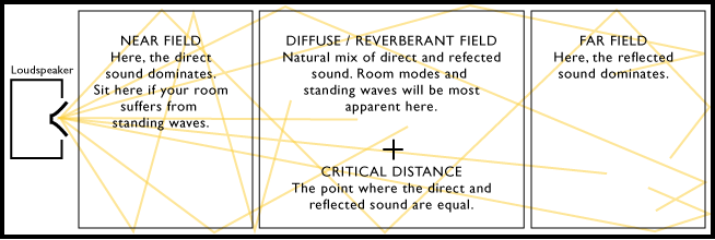

    Det hele kommer an på hvordan du sitter i forhold til høyttalerne.
    Sitter du med øret en millimeter fra høyttalerne, vil direktelyden være mye høyere enn den indirekte lyden. I praksis hører du bare direktelyd.
    Så setter du på stereoanlegget og setter deg i et annet rom - slik at du ikke ser høyttalerne. Du hører fortsatt musikken - men nå er det null direktelyd, slik at det eneste du hører er indirekte lyd - eller reflektert lyd, om du vil.
    Etter hvert som du fjerner deg fra høyttalerne, vil altså direktelydens andel gå fra 100% til 0% - mens det er omvendt for den indirekte lyden: den øker fra 0% til 100%. Ett eller annet sted på veien er bidragene like store. Akkurat hvor DET skjer, avhenger helt av rommet og akustikken.
    PS: Det ekstreme tilfellet her, er hvis du skulle ha innredet hele huset ditt som et ekkofritt område - altså at alt er helt akustisk dødt hjemme hos deg. Da er det bare direktelyd du hører, og når du forlater rommet og ikke lenger kan nås direkte fra høyttalerne dine, hører du absolutt ingenting. I et slikt ekstremt tilfelle er den direkte lyden 100% hele veien - og 0% indirekte, eller reflektert, lyd, uansett.

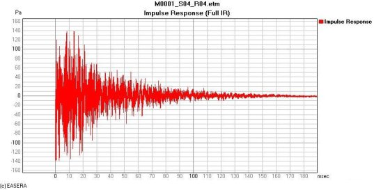

    Vis vedlegget 223513
    Vis vedlegget 223514
    Du glemmer lidt betydningen af at disse refleksioner ikke kun vurderes efter deres amplitude af hjernen, men også, og hovedsagligt vægtes de efter hvornår de ankommer til ørerne, dette bruger vi til at adskille akustik og det vi skal hører fra hinanden, det er hovedsagligt den direkte lyd (forkanten) vi danner lyd-illusionen efter (bl.a. MP3 bruger dette faktum), refleksioner giver os derimod et indtryk hvor vi befinder os , vi aflæser akustiken, er vi i et lille rum eller stort rum, hvordan er overfladernes beskafenhed osv.
    Som sikkert mange har hørt har det gode stereoanlæg intet problem med at overdøve rummets akustik når det drejer sig om den lyd/akustik som er optaget på pladen, den akustik som fremkommer i 3D firkanten bag højtalerne, men det kræver at man sider i normal lyttepostion og at højtalerne er sat fornuftigt op, at det er sådan skyldes at den optagende akustik nu hovedsagligt er direkte lyd.
    Derfor som jeg nævnte tidligere er det så vigtigt at lyden som forlader højtaleren er i orden, er den ikke det så kan det være lige meget hvor perfekt akustiken er, det lyder stadigvæk helt forkert. og det man eventuelt har lavet af "rum tuning" er reelt bare lidt støjdæmpning af de værste fejl fra eksempelvis en løssluppen basrefleks højtaler eller noget andet som er galt i anlægget. Og derudover risikerer man at det komme til at lyde tørt og unaturligt.
    Som sagt mener jeg stadigvæk at akustisk tuning bør begrænses til en dead end/live end fordi man for en mere direkte og upåvirket lyd fra højtaleren på den måde, men stadigvæk er den lyd forkert som forlader højtalene så hjælper en dead end/live end ikke meget.

    Jeg synes nogen for det til at fremstår som om det næsten er helt umuligt at høre hi-fi med alle disse skræklige refleksioner og løsningen er bare at fjerne dem, så måske er det er på tide at se på det grundlæggende i hvordan vores hjerne bearbejder disse og har gjort dette igennem millioner af år således at vi har kunnet overleve.
    Jeg har taget forklaringen fra denne side The Physical Principles of Sound - JISC Digital Media .
    Her er det illustreret ved at der springes en ballon, det afgørende er at selve lydkilden ikke forvrænges sker det ikke så skal vores hjerne nok finde ud af resten.
    Oversætte vi det til hi-fi så er det altafgørende som sagt at signalet er i orden når det forlader højtalerene, plus at højtalerene er stillet op således sidevægge, bagvægge osv ødelægge den direkte lyd mindst muligt , kort sagt højtaleropstillingen er vigtig og skal være i orden plus ens lytte postion skal være den optimale for stereo.
    Som sagt tidligere kan man med fordel fjerne de første generende refleksioner og opnår en bedre klarhed i lydbilledet med en dead end / live end , men kan anlægget ikke spille uden en dead end / live end så er der noget galt med det output som forlader højtalerne, og problemet kan ligge i både højtaler og i resten af anlægget , ja reelt helt tilbage tiil optagelsen.
    Er signalet i orden vil vi som mennesker ikke have nogen som helst problemer med at finde ud lydbilledet, og dette er ikke kun teori det er også min egen praktiske erfaring at det som giver problemer og ikke mindst rumproplemmer er i langt de fleste tilfælde fejlagtig gengivelse fra selve stereoanlægget, og en af de mest udbredte enkeltkilder til fejlagtig gengivelse er basrefleks . :
    Sound in enclosed spaces
    So far, the concept of wave propagation has been discussed without the consideration of boundaries. As mentioned at the beginning of this document, sound can be altered by its immediate environment and any further physical mediums it passes through after initial excitation. In order to understand this better, let us consider an example of how sound propagates in an enclosed space.
    At one end of an empty room a balloon is popped which is heard by a listener at the opposite end of the room. There are three key aspects to how the sound behaves which explain how it is perceived by the listener.
    1. After the excitation of the bang, the listener hears the direct sound after a short delay. This sound will have travelled the shortest distance possible from the source to the listener and contains the highest intensity.
    2. Shortly after the arrival of the direct sound, waves that have been reflected (bounced) off one or more surfaces will be heard. These are known as early reflections, and would vary in the same room depending on the positions of the source and the listener. Early reflections provide information to listener that is used to perceive the size of the space and the location of the source. If reflections are long, i.e. have further to travel, they are perceived as an echo effect. They are separate from the direct sound and as such can add changes to the timbre of the overall sound.
    3. Finally, after the early reflections have arrived, sound from many other reflection paths in all directions reach the listener.
    As there are so many possible paths the effect is of a dense build up of reflections, which smears the overall sound together. This effect is called reverberation and is a coveted feature in music sound as it adds depth and space to sound.
    The time taken for reverberation to occur is relative to the size of the room as a smaller room has a shorter distance for all the reflections to travel. This time between the direct sound and the reverberation is commonly known as pre-delay, the delay prior to reverberation.
    Sound Intensity is lost on each impact of reflection and subsequently the reverberation decays over a duration known as the reverberation time.

    Ballongeksperimentet som kortvarig refererer til rett ovenfor her, ga meg følgende idé:
    Jeg kommer tilbake til ellipsoiden min - altså overfalten av en ellipse som roterer rundt sin akse. Vi snakker naturligvis om en helt ideell verden med perfekte overflater, null friksjon og null absorpsjon eller gjennomstrømming av lyd noe sted. Vi smeller av kortvarig's ballong i det ene brennpunktet - A på tegningen:
    Da tenker jeg meg at følgende skjer:
    Etter en tid t-direkte hører man et lite "poff" i det andre brennpunktet - B på tegningen. Etter enda litt tid - T-reflektert - kommer alle de reflekterte lydbølgene nøyaktig samtidig til det samme brennpunktet - og lager et like sterkt smell, "POFF", som vi startet med. Dette fordi alle reflekterte bølger har nøyaktig like lang vei å gå (det er nettopp dette som er særtrekket for en ellipse).
    Men ikke nok med det: De lydbølgene som kom samtidig til B, stopper jo ikke der. De fortsetter og reflekteres tilbake til A - hvor de p.g.a. ellipsens egenskaper - etter ytterligere T-reflektert kommer tilbake nøyaktig samtidig til A og lager et like sterkt smell, "POFF", igjen - denne gangen altså i A.
    Så stopper de heller ikke her - slik at de etter enda en tid, T-reflektert, kommer samtidig til B hvor de utløser et like sterkt "POFF" nok en gang.
    Og slik fortsetter det.
    D.v.s. at vi i utgangspunktet A, hører "POFF" ved tidspunktene 0, 2xT-reflektert, 4xT-reflektert o.s.v. Og at vi i B først hører et lite engangs-direkte -"poff", for deretter å høre "POFF" ved tidspunktene T-reflektert, 3xT-reflektert, 5xT-reflektert o.s.v.
    Selvfølgelig er dette umulig også i teorien, fordi hvis vi prøver å høre dette eller måle dette, sier all måleteori at signalet påvirkes - om enn aldri så lite - slik at det før eller senere stopper opp. Men i teorien et akustisk pepetum mobile.
