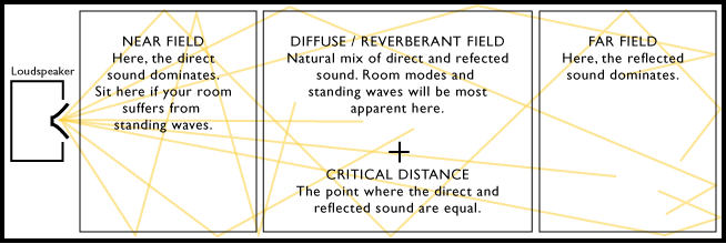

    I praksis klarer man ikke å høre romrefleksjoner opptil 50ms etter direktelyden annet enn som en farging av det opprinnelige signalet. 50 ms er ganske mye - 17 meter - så refleksjonene har vært en solid runde i rommet før den tid.
    Men når man er vant med hodetelefoner så hører man fort hvor mye rommet farger.
    I normal lytteposisjon er som regel nivået på den reflekterte lyden mye høyere enn direktelyden. Hvor den overgangen skjer kommer an på hvor livlig eller dempet rommet er. I et ubehandlet lytterom kan det være mindre enn en meter fra høyttalerne. Bortenfor det punktet er den reflekterte lyden høyest. Med en lytteposisjon to-tre meter unna høyttalerne er direktelyden lett 10-12 dB under den reflekterte.
    Vis vedlegget 223217

    Her snek det seg inn et spørsmål fra meg :)
    Hvordan kan den reflekterte bli høyre db på enn den direkte?

    positiv interferens mellom ulike refleksjoner
    40.738
    44.556
    Fordi den direkte lyden er en smal sektor i din retning, mens den reflekterte har hele høyttalernes power response i alle retninger som kilde.
    De fleste kassehøyttalere er tilnærmet rundtstrålende i bassen, så den andelen av bassenergien som kommer mot deg som direktelyd kan anslås ved å tegne inn ørene dine i naturlig størrelse på et kuleskall med høyttaleren i sentrum og lytteavstanden som radius. Med 2,5 m lytteavstand er overflaten på det kuleskallet ca 78,5 kvadratmeter, kommer jeg til, og ørene mine er noe mindre enn det.
    Det betyr også at den reflekterte lyden er ganske heftig farget av høyttalernes respons off axis og av den frekvensavhengige absorbsjonen i refleksjonspunktene. En enkelt måling av frekvensgang på aksen i et lyddødt rom er som kjent ikke den hele og fulle sannhet om hvordan en høyttaler låter hjemme i stua.
    Planet Of Tunes - Theories of reverberation
    Critical distance - Wikipedia, the free encyclopedia
    Linkwitz Labs - Room Acoustics: Reverberation Distiance
    Her snek det seg inn et sprøsmål fra meg :)
    Asbjørn klarer sikkert å svare bedre på dette enn jeg, men det får nå stå sin prøve.
    Lydbølgene fra et høyttalerelement stråler ut i mer eller mindre kuleform. Den energien som tilfeldigvis treffer øret ditt er bare en liten brøkdel av det som stråles ut. uten refleksjoner forsvinner denne lyden - og du hører den ikke. Hvis lytterommet ditt har en spesiell fasong og i tillegg er dårlig dempet, vil de lydbølgene du ellers ikke ville ha hørt, kunne reflekteres mot øret ditt. Summen av disse refleksjonene - som kan gå i alle plan og retninger - kan lett bli større enn den direkte lyden.
    Et analogt eksempel er en parabolantenne. Direktesignalet fra satelitten er ikke kraftig nok til å gi deg lyd eller bilde på TVen. Men med en parabolantenne samler du opp signaler som går den lille mottageren i brennpunktet av parabolen hus forbi - og p.g.a. den spesielle formen på parabolantennen får du et reflektert signal som er mange ganger sterkere enn det som treffer antennen direkte.
    En ellipsoide (en ellipse som roterer rundt en akse) er et annet ekstremt eksempel. En ellipsoide har den egenskapen at sender du ut lyd fra det ene brennpunktet, reflekteres lyden i ellipsoidens overflate i alle retninger, for deretter å samle alle lydenergien i det andre brennpunktet. Visstnok en effekt som brukes for å knuse nyresteiner, er jeg blitt fortalt. Pasienten sitter i vann, og så posisjoneres pasienten slik at nyresteinen er i det ene brennpunktet av en ellipsoide - og så fyrer man av et lite smell i det andre brennpunktet - og så samles lydenergien i nyresteinen og knuser den til mindre biter.
    Jau.. greit det, men reflektert lyd kan jo ikke øke i styrke? da den kom ut fra høyttaleren den og?
    Spiller høyttaleren 100db i lytte posisjon må vel reflektert lyd på samme plass være max 100db og?
