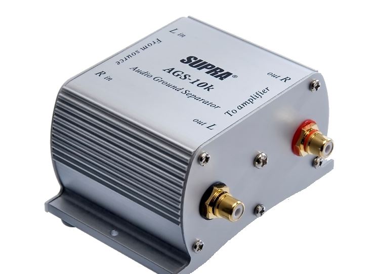

    Unnskyld at jeg kupper tråden litt, men vil en slik fungere på jordproblemer med platespillere?

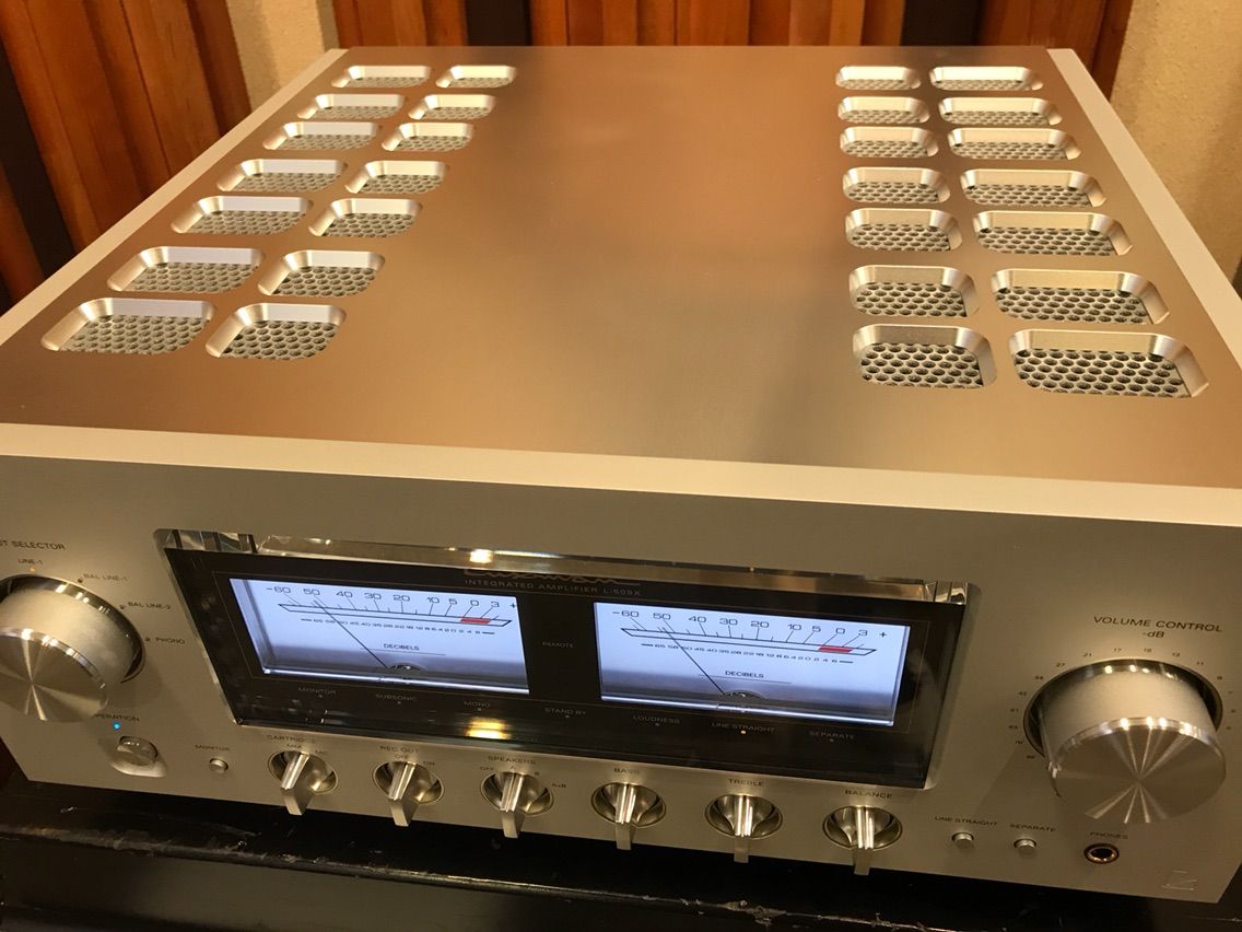

    Jeg her helt febrilskt forelsket i den der... Spent på ytelse :D. Peneste integrerte jeg har sett.
    Neida, kan blir veldig bra det der. :) Dog er jeg mer fan av de orange speedometerene.
    Ellers et meget lekkert design:
    Den toppplata er nesten enda finere i virkeligheten, hadde den på M900u. Virkelig flott...

    L
    Luxman59
    Verdt prisen alene!
    For oss som har L-590ax, så er det sikkert mulig å få den toppplata etter montert? Ser ut som det skal passe. Eller kanskje den ikkje er dimensjonert til å lede vekk så mye varme?
