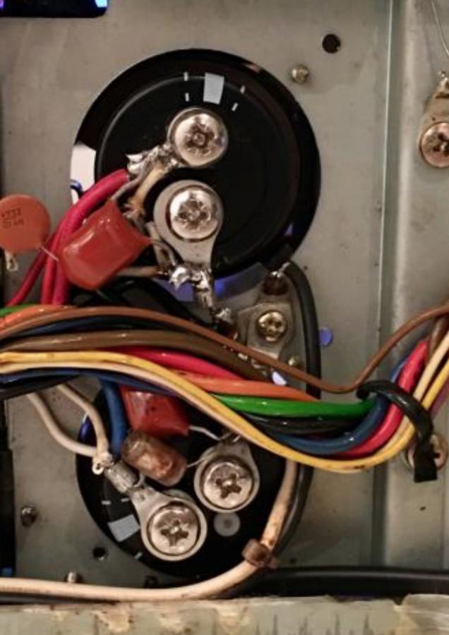

    Oki. Satt i en ny sikring i 22 (4A SlowBlow) og satt strøm på. Rene lynnedslaget. Sikringen røk tvert!!
    Så, dette skjedde ikke før bytte av kondensatorer. Feilen må (?) da være der ett sted?

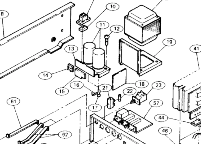

    Part nummer 11 er byttet.

    Vel, jeg gir meg ikke ut på en fjerndiagnostisering. Her må man måle seg frem.
    Siden det tar en stund før sikringen går, kan det være et kondensator-problem, i og med at de ofte takler å overbelaste en stund uten å gå merkbart varme i form av røyk og lukt. Siden ikke kretsbaner har brent kan det tyde på tidlig kablet problem.

    Setter en tier på at det ikke har noe med bias å gjøre...
    Ville ha gått over den kondis-byttinga en gang til - sjekka polaritet, ledninger, loddinger bypasskondisene etc..
    A
    ANM
    Om kondissene er monter med motsatt polaritet utgjør de en kortslutning.

    Er det kun de store ladelyttene som er skiftet? Ingenting på selve forsterkerkorta? Hvis ja, så ligger det nok en hund begravet rundt disse....

    Ja, det er bare de to som er byttet. Da høres det ut som om jeg begynner i den enden.
    Jeg dobbeltsjekker :)

    Om det tok litt tid første gang og umiddelbart neste kan du ha drept likeretterbrua om kondis var feilmontert.

    Kan noen identifisere likeretterbrua på tegningen så kan jeg få målt?
    Dette kan ha vært tilfelle. Har fått bekreftet nå at det tok ca 15 sekunder før sikringen røk tidligere. (Rett etter kondisene ble byttet). Men nå røk den momentant.

    Den er såvidt tilgjengelig;)
    men jeg får målt over den. Hva skal verdiene være sånn omtrentlig? Eller hva indikerer at den er røket?
