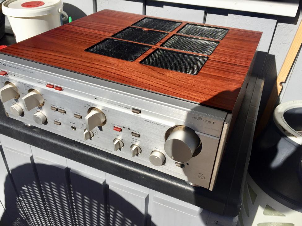

Om noen vil overta denne, fikse den for meg el.l. ta kontakt på PM
Den er som bildene viser så fin at det ville være for ille å kaste denne

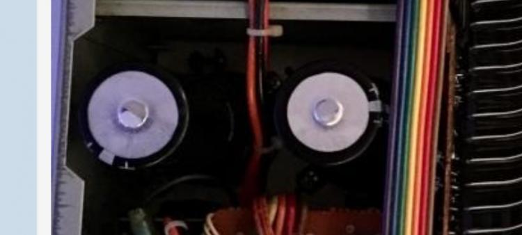

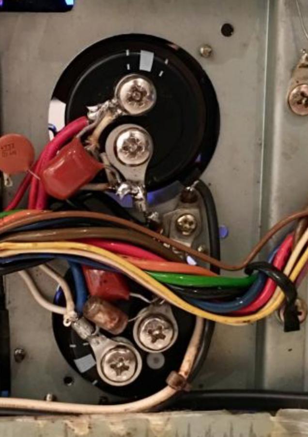

Er den røde ledning ikke plus? Den ser ud til at være på minus på kondensatoren? Det ser i hvert fald ud som om en af kondensatorene er polariseret forkert....Oki. Satt i en ny sikring i 22 (4A SlowBlow) og satt strøm på. Rene lynnedslaget. Sikringen røk tvert!!
Så, dette skjedde ikke før bytte av kondensatorer. Feilen må (?) da være der ett sted?
Part nummer 11 er byttet.
Vis vedlegget 409018 Vis vedlegget 409019 Vis vedlegget 409020
Hei.
Det hvite båndet er faktisk +. Man ser det såvidt på bildet tatt fra toppen. Jeg var også sikker på at (-) var markert med en hvit stripe, men ikke på disse.
Så da er jeg mer skeptisk på den nederste?
Jeg så og så på de lyttene og trodde kanskje først stripen anga + siden jeg har vanskelig for å feilkoble noe så universelt som en rød kabel.Hei.
Jeg vil bare blåse i eget horn!O0Kanskje en kondiss er satt gal vei eller er defekt?
