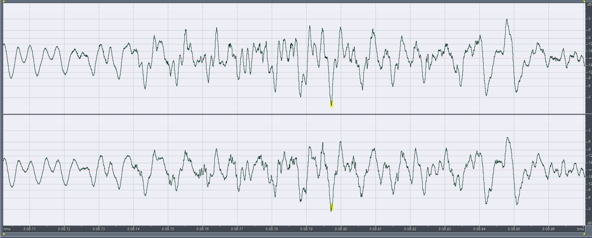

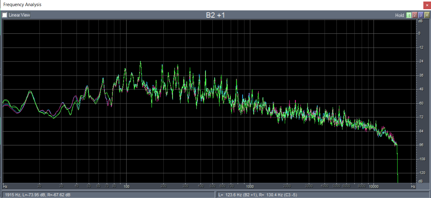

Ekstrahert fra første kutt i videoen, grønt er vinylen..
Vinylen starter på et lavere nivå...
Transient vinyl
transient CD
ser jo ganske likt ut det her..
