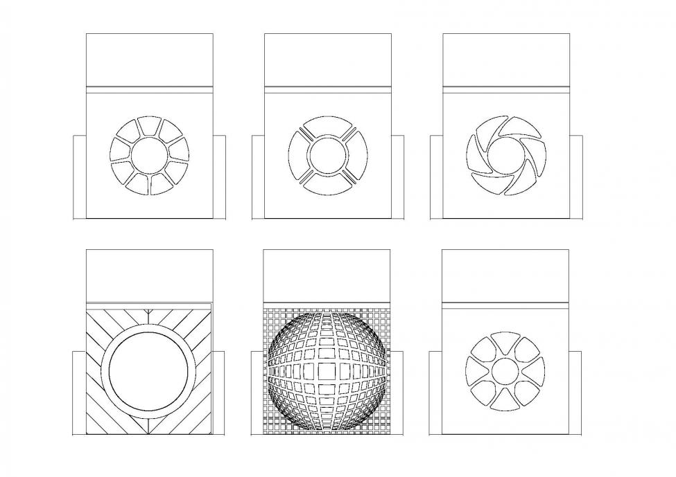

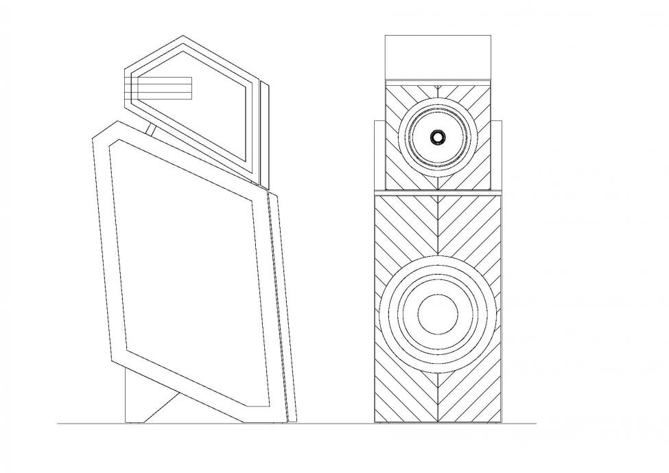

    Det nærmer seg avslutning på drodlingen rundt Seas-prosjektet.
    De siste dagene har jeg holdt på med å se på muligheter for å tilføre noe ekstra til frontene og har vært innom disse og flere alternativ
    I morgen skal jeg prøve ut en av dem - det blir den nederste til venstre som skal til pers.
    Alle overflater på kassene skal være malte men frontene kommer til å få en kontrastfarge. Etter å ha prøvd ut Cardip-produktene på småampene, tror jeg at jeg går for samme løsning for frontene også, men denne gangen denne: Cardip - Sølv Metallic 5l sølv metallic | Cardip
    Fiskebeinsmønstret vil bli laget av skråhøvlede lister med i underkant av 30 mm bredde. Den samme løsningen har jeg brukt i en Lowther-konstruksjon for ca 15 år siden med akseptabelt resultat - den gang i heltre eik. Skyggevirkningene gir et visuelt uttrykk som er godt å hvile øynene på - akustisk kan dette også ha en eller annen virkning - kanskje positivt, kanskje negativt.
    Vis vedlegget 305742
    BB
    den der nederst i midten henger det hundrevis av i Vasarely museet i Frankrike !
    ikke mye originalt...:rolleyes:

    Har i drøyt tyve år vært en smule utilfreds over å gå opptråkkede stier og leter kontinuerlig etter nye formuttrykk. Alt er på en måte oppbrukt fra før av - sånn som toneskalaen - rart at det ikke er flere plagiatrettsaker når man tenker på hvor mange ganger feks en enstrøken C blir brukt i musikkstyker bare på en dag.
    Sånn er det også med geometriske former - alle er så langt brukt, og det er no' dritt....
    Den eneste som til en viss grad er sugd av eget bryst er den nederste til venstre - til gjengjeld henger den på tusenvis, for ikke å si millioner av fjøsdører rundtomkring. Vasarelyen var en ren tegneøvelse og de fire andre er bilfelger - ikke mye originalt i de heller.
    Utprøvingen i dag vil gi svar på om dette blir utseendet forfra

    Kanskje du må til med triks som kvarttoner BB?
    Liker spesielt designet i profil.

    Atle, min venn;
    Noen tips om kvarttonemusikk?
    Fiskebeina på tegninga synes jeg er kvalmende - blir alt for mye av det gode men en god påminlse om at det er møljetid. I løpet av dagen skal du få se hvordan dette blir seendes ut i real-life - tipper at du ikke synes det ser fullt så jævlig ut da.

    Leif;
    Som sagt - det meste er brukt fra før av - bare oppgulp.
    Hører på P13 akkurat nå - denne har jeg ikke sett før - finn KUA - flytt cursoren mot sterkere lyd. Skru opp lyden på PC-en;

    Atle, min venn;
    BB
    Noe sånt! Veldig morsomt stykke og innspilling og komplett umulig å få til.
    Jeg har klokkertro på deg som vanlig og har sett nok solide tregulv lagt i noe som likner fiskeben til at jeg gleder meg til bilder.
    Vis vedlegget 305780
    BB
    Enig i at det blir for bussy med låvegrafikken. Så de første skissne på dette prosjketet i tråden for noen uker siden og de minnet meg liksom om noe jeg hadde sett før. Og i dag ENDELIG. Det må jo være bestemora til Wall-E:)
    Kul form, men det er mye som skjer av vinkler og linjer/reninger så tøff nøtt og få til å gå opp rent visuelt når du fremdeles er på papiret. Gleder meg til å se IRL versjonen.

    Atle;
    Han svensken må vi ta i fellesskap - jeg trenger en forklarende fortelling underveis for dette skjønner jeg ikke helt foreløpig men skal dykke.
    Kjenner derimot disse som bukselomma mi; https://www.youtube.com/watch?v=UWfmfgHXAfE
    Kanskje Håkan er veien videre siden det ikke kommer mer fra GG?

    Axel;
    Jeg prøvde å friste deg tidligere....
    Frontplatene blir uansett bare pønt - de er avtagbare - du som har kunnskapen, vri skallen din litt for meg.

    JJ;
    Ja, kanske - skal lage en mockare med vertikal linjer også, men det blir fjøsdørkledning på den óg.
