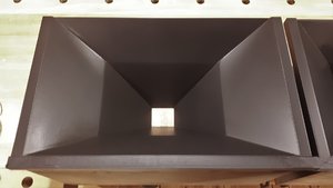

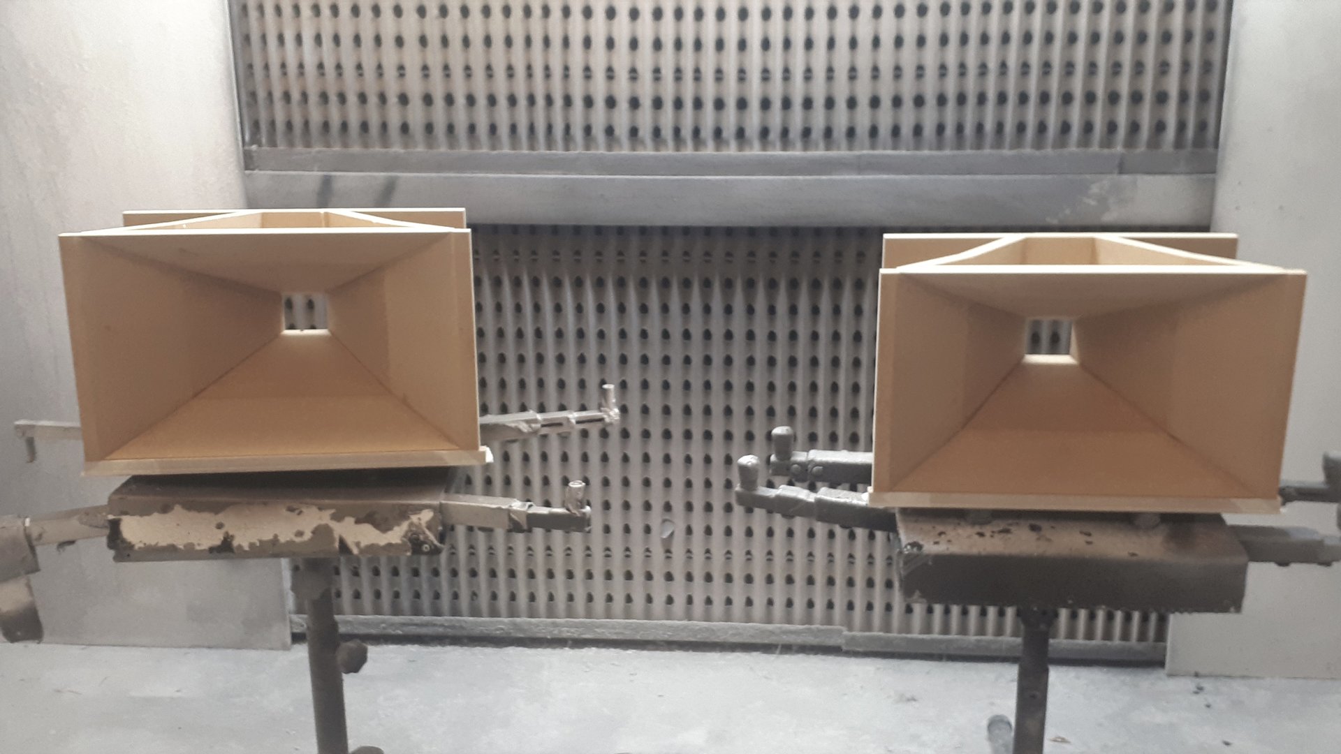

    Uansett, så må jeg bare praise vannbaserte malinger og lakker som jeg er blitt skikkelig på parti med. Jeg burde ikke skrive dette her - heller nyte kredden som er kommet - men faktum er at jeg aldri har oppplevd enklere måter å lage superoverflater på.
    Rett skal være rett - nøye forarbeide inkludert særs god kantpussing, er kluet. Resten går av seg selv selv med det billige utstyret som er brukt. I grunn og bunn er det nivået på arbeidshygienen og tålamodet som setter standarden - det og albuegrisen.

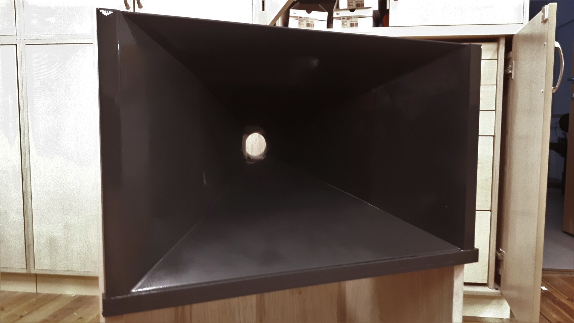

    Jeg har brukt Flüggers interiørsystem hele veien her, men det er bare tilfeldig, eller rettere sagt der jeg får de beste prisene. Her ikke burkarna her, men jeg skal ta bilde av disse så snart jeg er tilbake på verkstedet.
    Fargemalingen spiller egentlig ingen rolle - disse er bare underlag for lakken - 20-glans er fint å våtslipe i. Jeg tynner ofte ikke mer enn ca 10 prosent - eller nok til at malinga forstøves fint uten å bli spyttet eller renne. Fargemaling er lettere og har bedre støttestruktur i tixotropene og mye skal egentlig gjøres galt om den begynner å henge.
    Litt verre er det med lakken - vannbasert føler jeg har lettere for å sige enn med annet løsemiddel. Tynner ikke her og begrenser (med stillskruen bakpå sprøyta) hvor store mengder som kommer. Bruker heller litt lenger tid i påføringen (flere tynne oversprøytinger) enn å peise på.
    Den lakken jeg har brukt har 10-glans og dette tror jeg er den eneste fra Flügger med det glanstallet - Interiøretellerannet heter den.

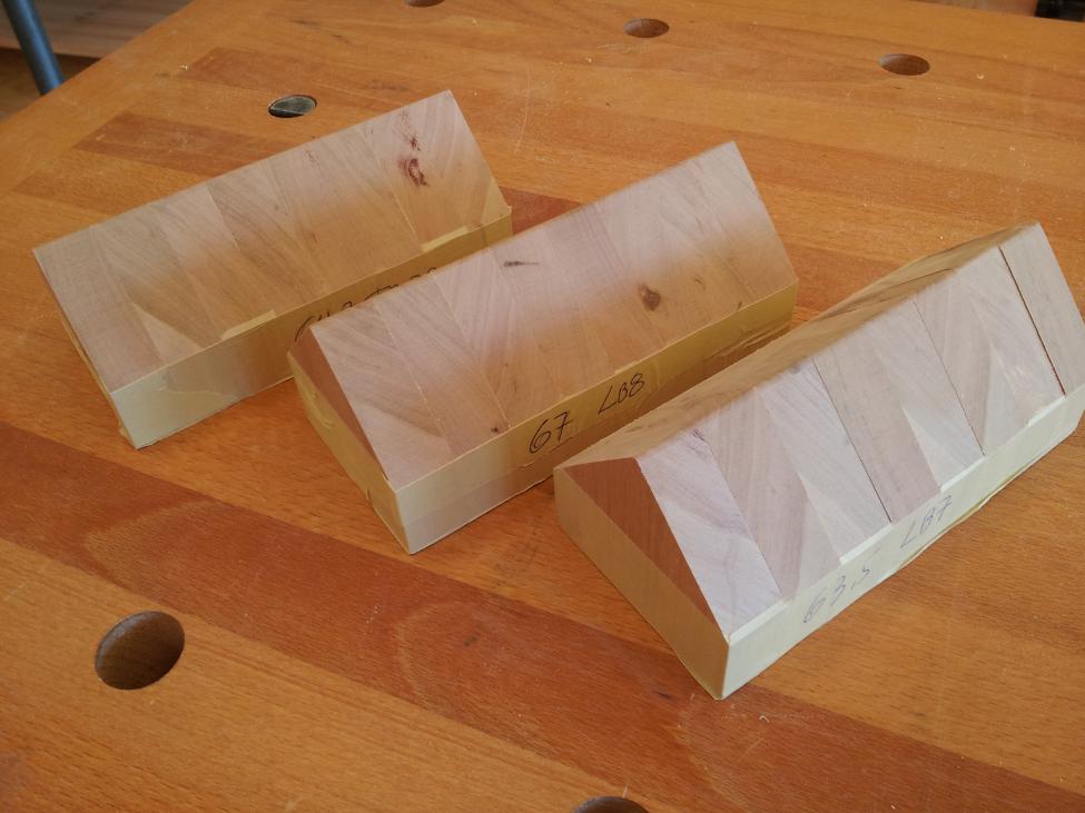

    Fikk handlet skruer i dag
    Små brennvidder gir flott fortegning - skruene er i lodd og vel så det - lover
    Nå gjenstår bare klemmene, så er disse baflene klare.

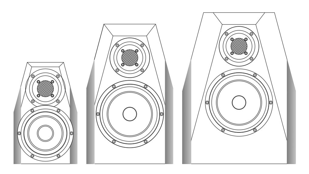

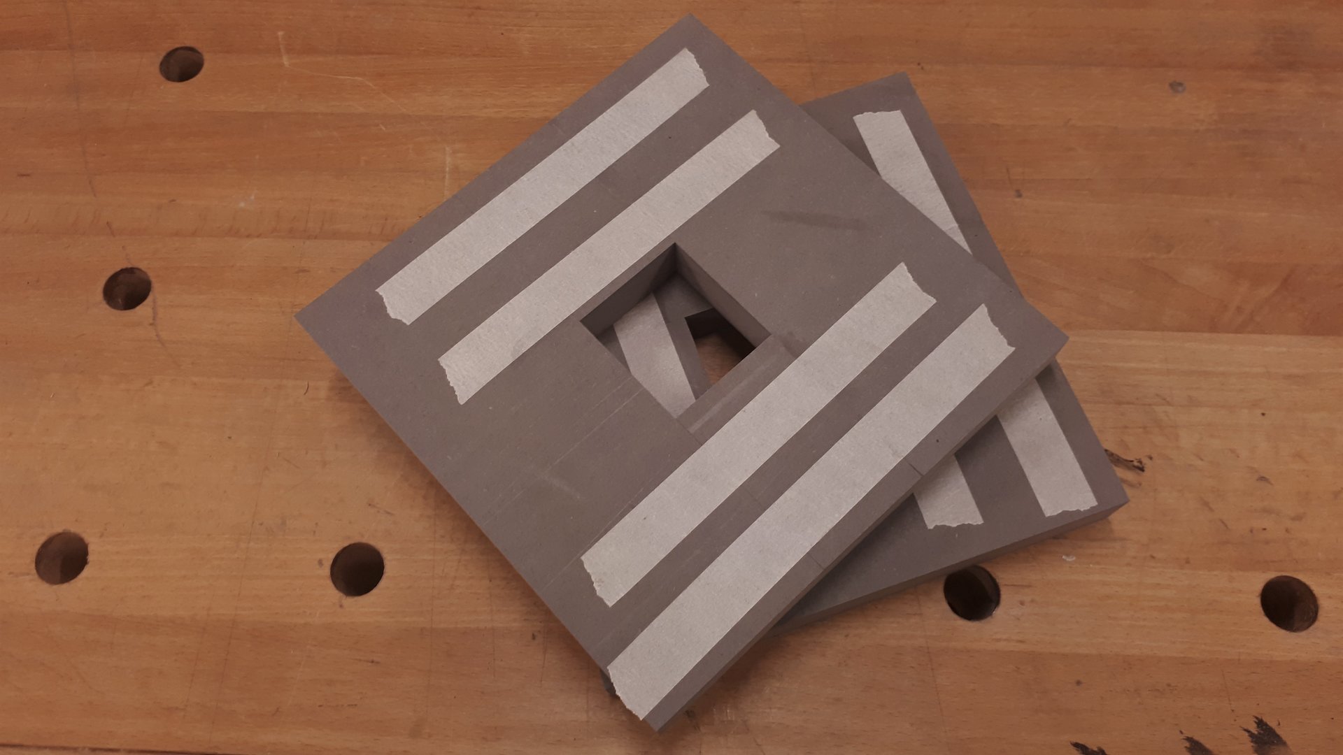

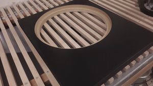

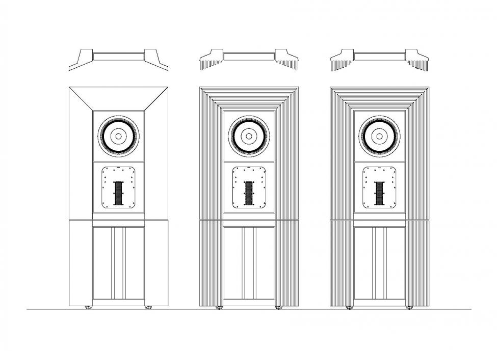

    Det jeg viste i skissene over, var at jeg vingler mellom hvilke løsninger jeg kommer til å velge når det nå skrur seg til med valg av rammeløsning. Big is ofte better og jeg synes at de nye rammene blir litt sånn. De gamle ble litt pinglete så de tror jeg må resirkuleres.
    Med de bredere, slette platene får jeg en liten tutvirkning som er forholdsvis uforutsigbar og vil gi et helt annet spredemønster - ideelt matematisk sett, blir det sikkert ikke, men kan booste morofaktoren litt.
    De med striper tror jeg kommer til å virke motsatt ved at man får litt diffusering (mest i mellomtoneområdet pga bredden) som kan være med på å punktforme lytteinntrykket. Tror egentlig ikke dette gjør den store forskjellen, men det er litt mer jålete, synes jeg.
    Derfor går jeg antakelig for den ribbete, men hvilken av de tre det blir, får jeg se når jeg har laget alle prøvene.
    Mulig at jeg er på ville veier her, men det er isåfall i kjent stil.

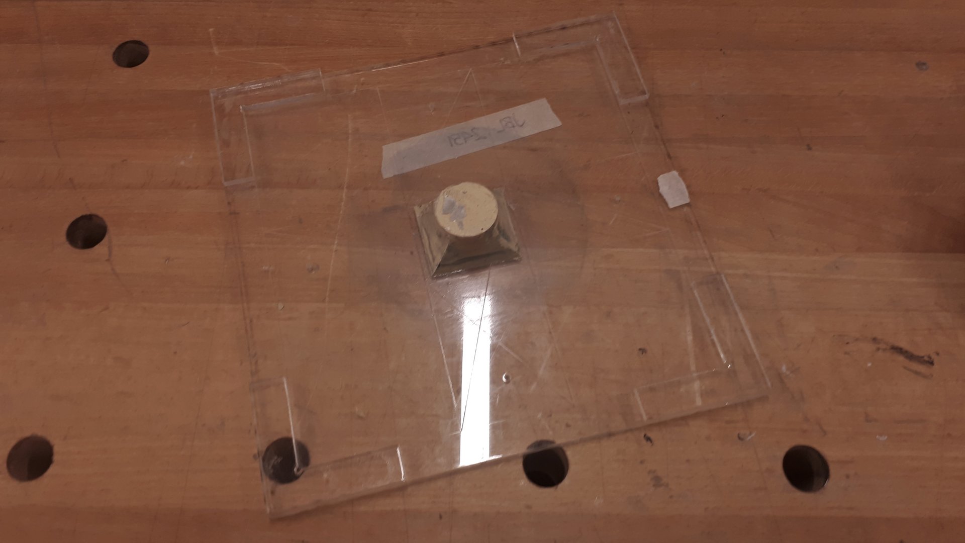

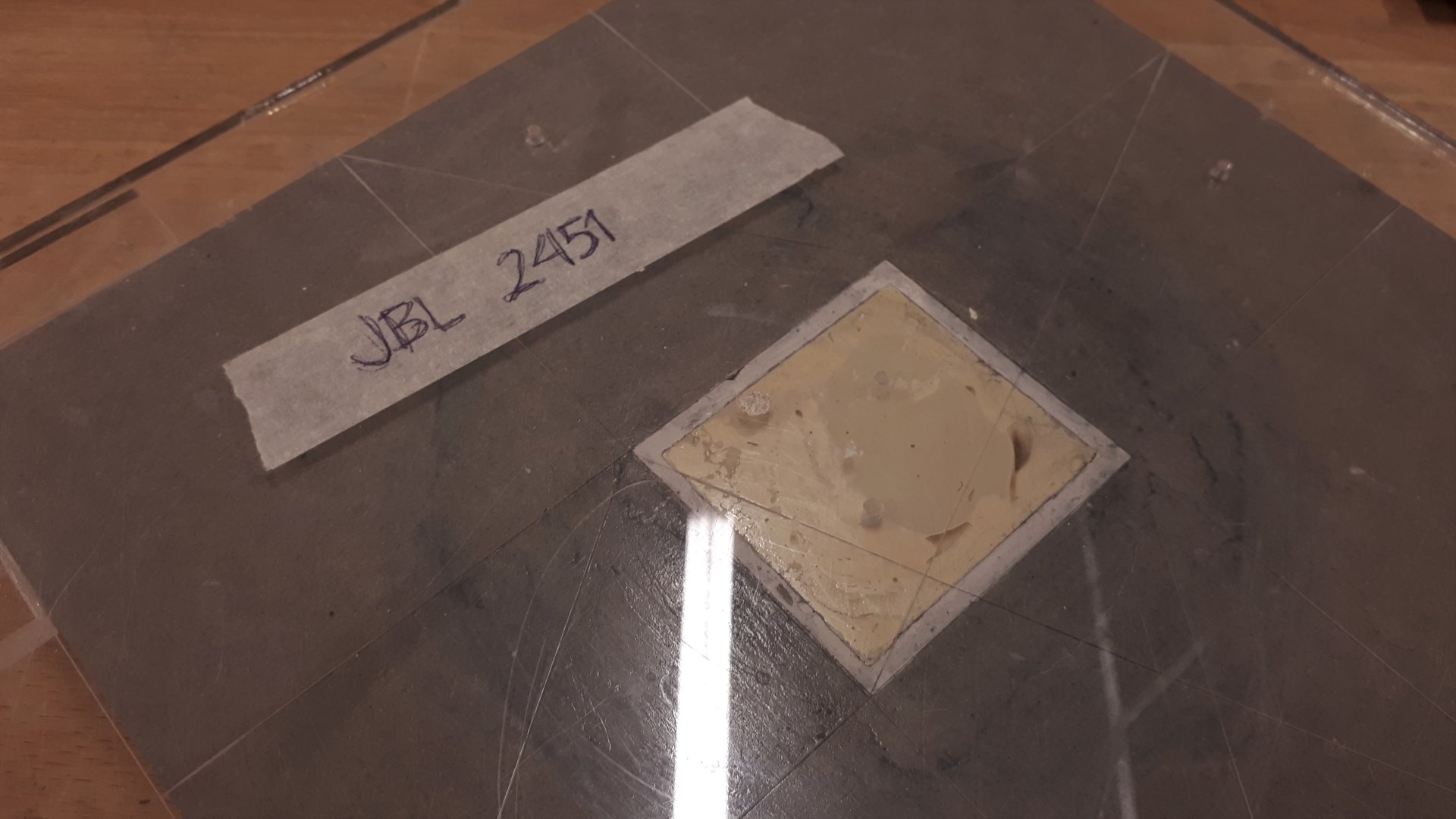

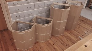

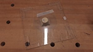

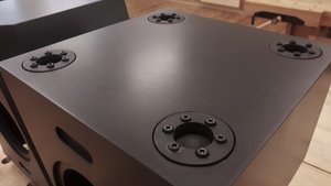

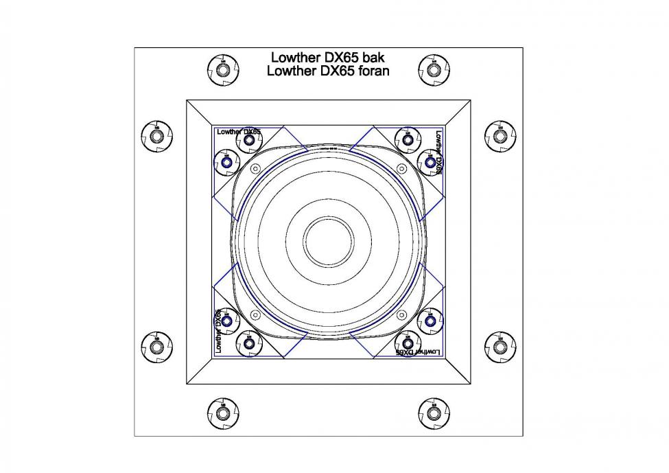

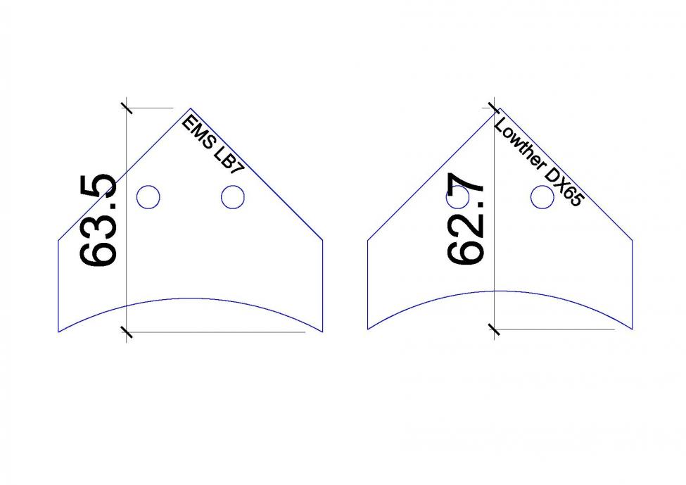

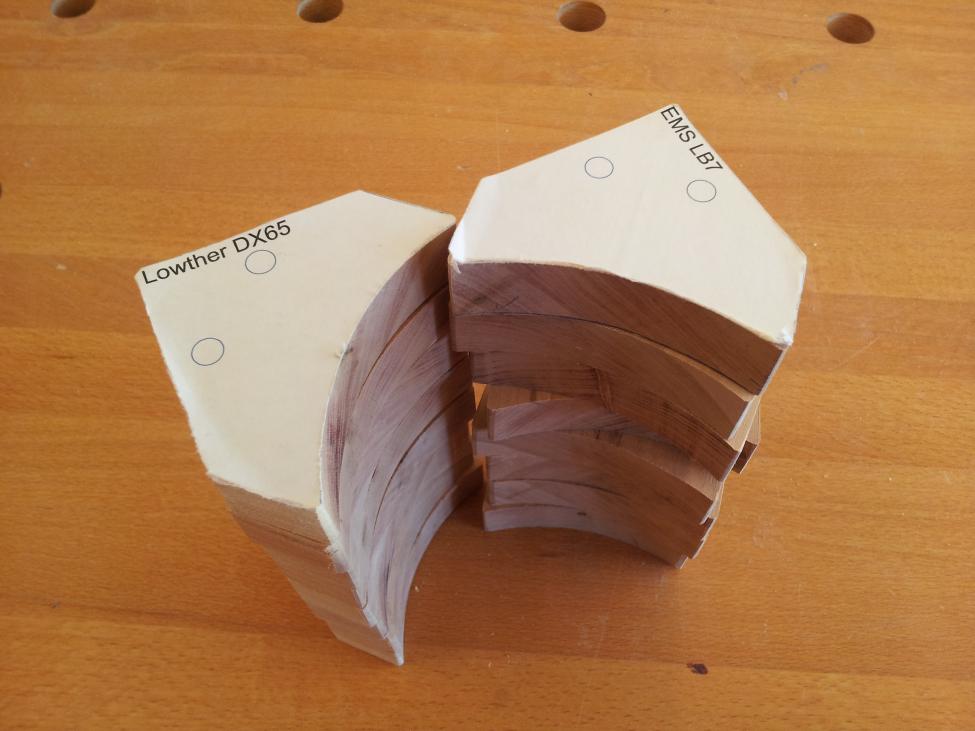

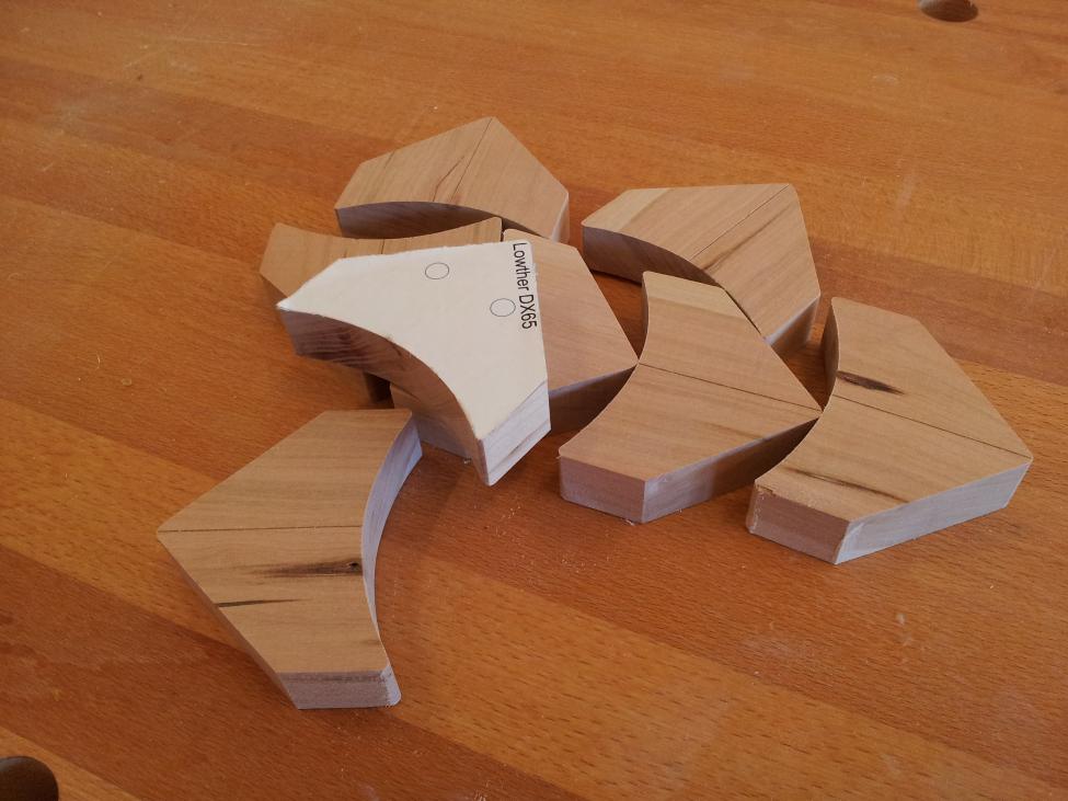

    I dag fikk jeg så smått startet på festene til småbaflene.
    16 av i alt 88 er klargjort for boring
    - hadde gruet meg litt til dette, men fant en metode som gjorde at arbeidet feis avgårde.
    Her er bilder av både prinsipp og virkelighet.
    Har printet ut disse greiene på papir, limstiftlimt de fast til et av emnene og da var det bare å peise på.
    BB
    Vis vedlegget 279442
    Vis vedlegget 279443
    Vis vedlegget 279444
    Vis vedlegget 279445
    Vis vedlegget 279446
    BB
    Nice! Hvordan fikk du printeren til å skrive ut i rett størrelse? Hos meg endrer printeren alltid litt på størrelsene selv om jeg har brukt mm i cad-programmet. Ditto når jeg forsøker printe ut mm-papir; det blir aldri korrekt på millimeteren :-(
    OB-BB
    02.05.2012
    5.708
    8.000
    Hei Selvlært
    Du må sjekke innstillingene til plottefunksjonen i tegneprogrammet ditt - at den står på 100% først.
    Så må du gå inn på printersettingene lokalt på skriveren og sjekke at det er det samme her.
    Dette er det første jeg ville ha gjort.
    Om ingenting annet fungerer, kan du skalere opp/ned i utskriftsgrensesnittet i tegneprogrammet ditt - da påvirkes ikke de andre programmene.
