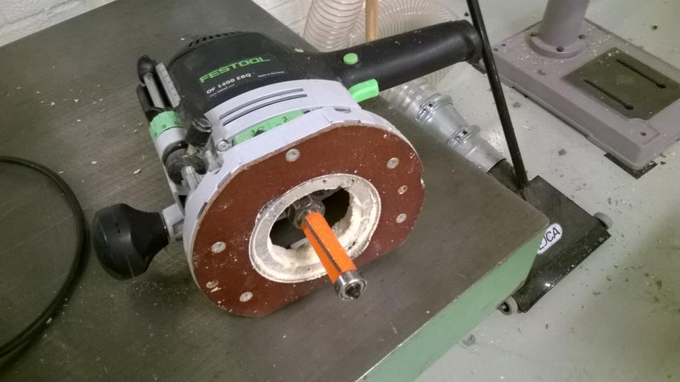

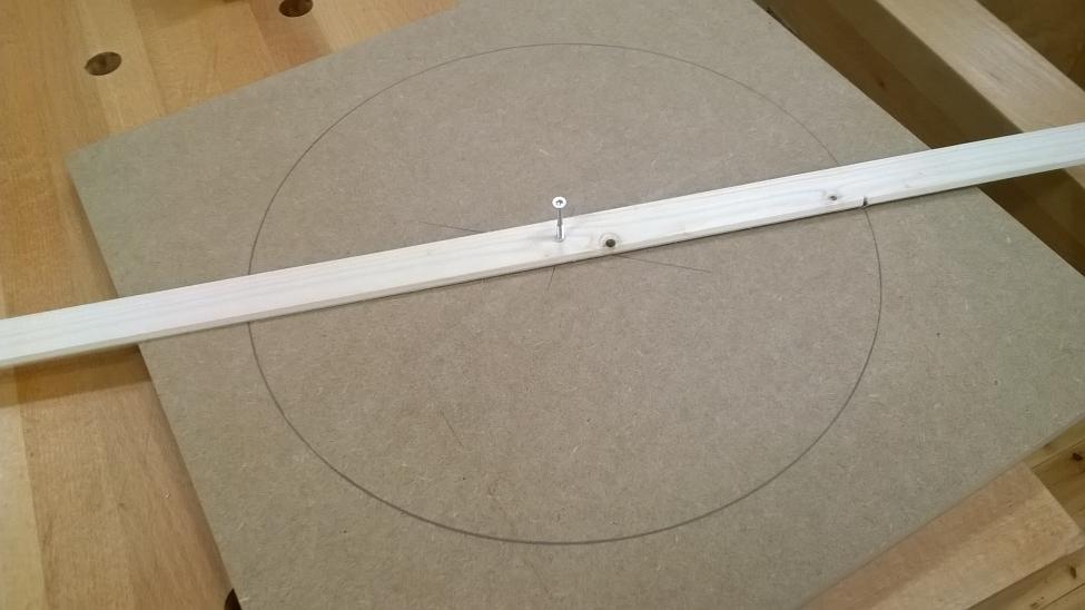

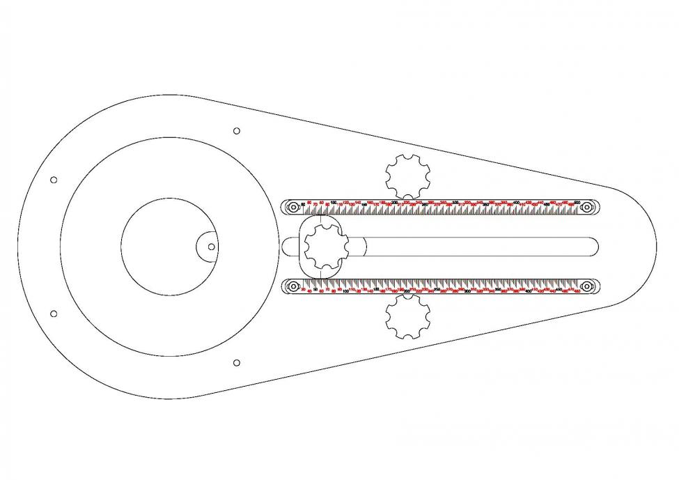

    Runde hull med en rundt regnet en million mål etterhvert er vel det vi høyttalerbyggere gruer oss mest for.
    Jeg har kontruert en jigg (sikkert en kopi av en eller annen annen) der justeringen av diam foregår med en skruknott. Skalaen viser både innvendig og utvendig diameter og fresestål mellom fire og 16 mm vil få riktig diameterangivelse. Jiggen er en videreutvikling av kryssfinerjiggen jeg har brukt gjennom sommeren og vil mestre ID mellom 60 og 500 mm.
    Den blir tilsammen 24 mm tykk og helt gjennomsiktig slik at det blir forholdsvis enkelt å finne guidehullet. Etterhvert kommer det forstørrelsesglass også - for oss gamle - og kanskje til og med med en liten lysdiode for oss som i tillegg etterhvert er blitt halvblinde.

    Hummer- og kanarifugltråden dølux, men takk, gutter.
    HR; Må prøve om den fungerer først - ambisiøsiteten er desverre et fremmedord.

    Har full tiltro til jiggprosjektet ditt. Ser ikke bare fornuftig ut men også svært funksjonibelt...

    -prosjektene - det er riktig - men ikke grusomt lenge i min tidsregning.
    Gjorde litt i går, men antakelsene om at bordsaga mi ikke tok den bredden (egentlig lengden) den måtte, slo til.
    Skal kappe ferdig på mandag og skru og lime utover kvelden og regner vel med å ha gjort det jeg kan før hullfresing i løpet av da.
    Skal bruke jiggen til det. Så blir det sliping os sparkling før den sorte Nextelen kommer på trekantene og horna lakket hvite.
    Da er jeg klar til å be om besøk fra han som skal stille inn miniDSP-en selv om jeg hadde ønsket å ha Monsteret på plass først.
    JBL/Seas-filteret skal jeg skru sammen i kveld og da blir det prøvespilling utover, men bare i en kanal.

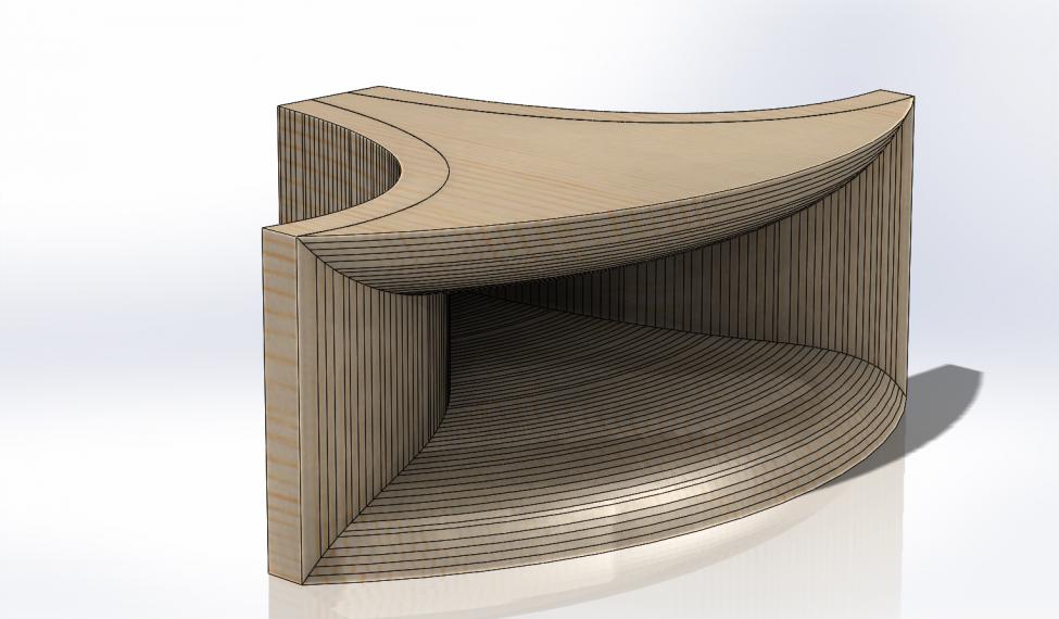

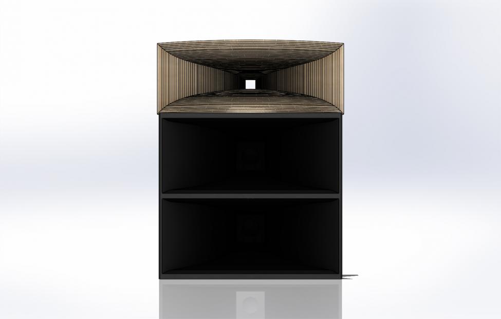

    Kanskje en skisse av vidunderet er på sin plass.

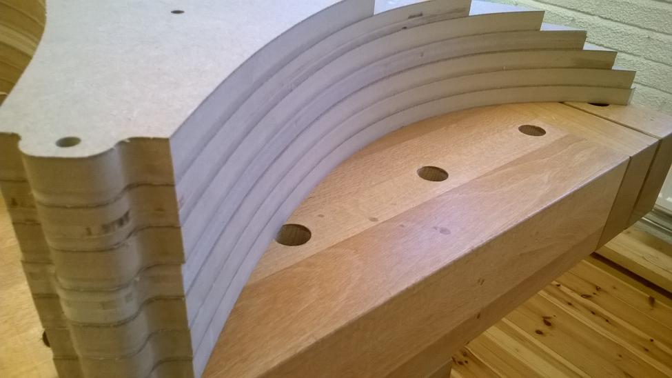

    Så er de maskinerte delene til luftarmen hentet....
    - det kribler i magan - skal ta mye feil om de ikke får smake limet i kveld.
    Legg merke til justeringshjulet midt på - sexy?

    I samme slengen fikk jeg også kastet etter meg delene til sirkeljiggen
    - klarte akkurat å snappe tak i dem før jeg strøk på dør.
    Har vært litt kjip med klaring så det blir nok en ørliten tilpasningsjobb på de fire aller minste bitene som var for små til å få være med på bildet.

    @pellesmil:
    Hvis du ser hvilke jigger jeg har brukt gjennom sommeren, skjønner du at jeg egentlig ikke er så nøye på det. Alt i alt handler det om å bruke det man har tilgjengelig og ikke kaste bort tid på jåleri som ikke gir noe ekstra - et passende hull i ei plate, en tommestokk og noen flere småhull gjør jobben akkurat like fint som en Jasper eller annet fint.
    Når jeg legger litt energi i dette, er det mest for å se om jeg får det jeg grubler på, til å fungere.
    Og husk at her er det maskinen som gjør jobben – ikke mannen.
    Show-off-elementet er jo egentlig bare tøv og tant men det er jo litt fristende likevel - sorry for det og takk for takk.

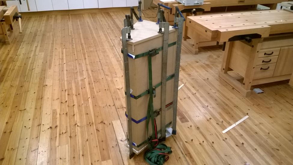

    Fristelsen ble for stor og utpå kvelden skjedde det litt likevel....
    Først, prøvesammensetting av basskasser
    Liming
    Skrudd og limt - hjul påsatt.
    Klar for kantfresing og hulltaking for hornstativ, hull i baffel og hull i frontplate
    - og til slutt overflatebehandling
    Feide over stereobenken i samme slengen...
    Liming
    Ferdiglimt med hjul på denne også

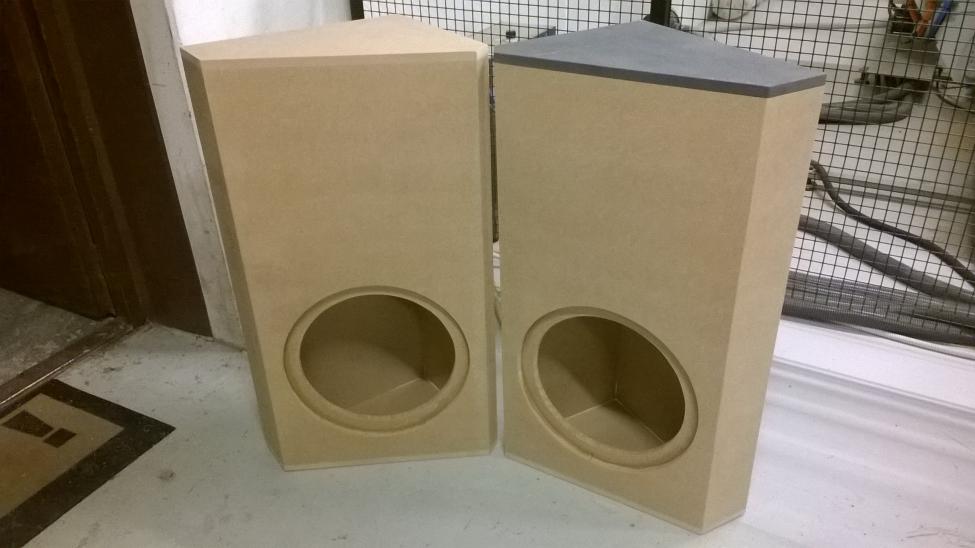

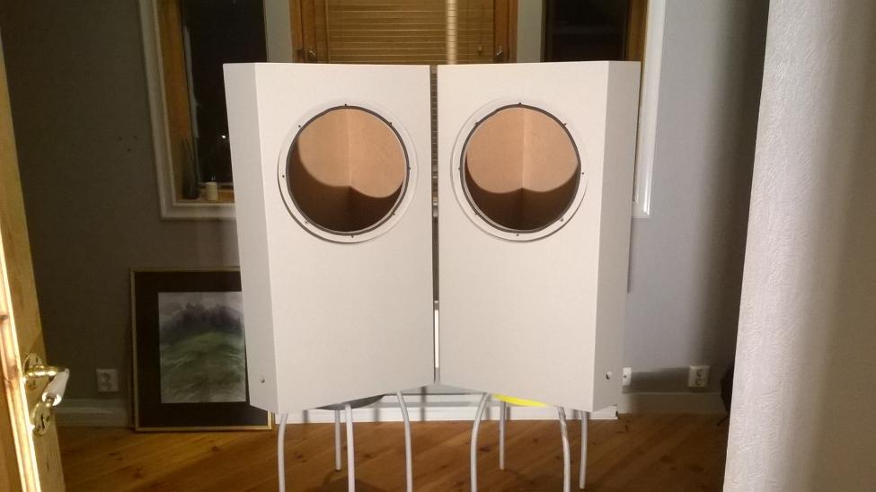

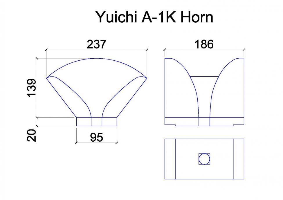

    Fikk prøvemontert horna på basskassene.
    For å få fronten av horna, har jeg speilvendt foten med det til følge at landmina gjør systemet grusomt baktungt.
    Jeg har derfor montert inn Rampamutre slik at jeg kan bruke M8-skruer.
    Stabiliteten er på grunn av formen og bare et bakhjul ikke verdens beste. Derfor kan det tenkes at støttehjul etableres.
    Får de hvordan det blir med bassene i front som motvekt.
    Skjønner ikke hvordan Reliant fikk forlate tegnebordet!
    I morgen ettermiddag blir det altså mellombass å høre, håpes det fra høeste hold.

    Noen som har å selge eller rett og slett en instruksjonstegning av en sånn, en?
