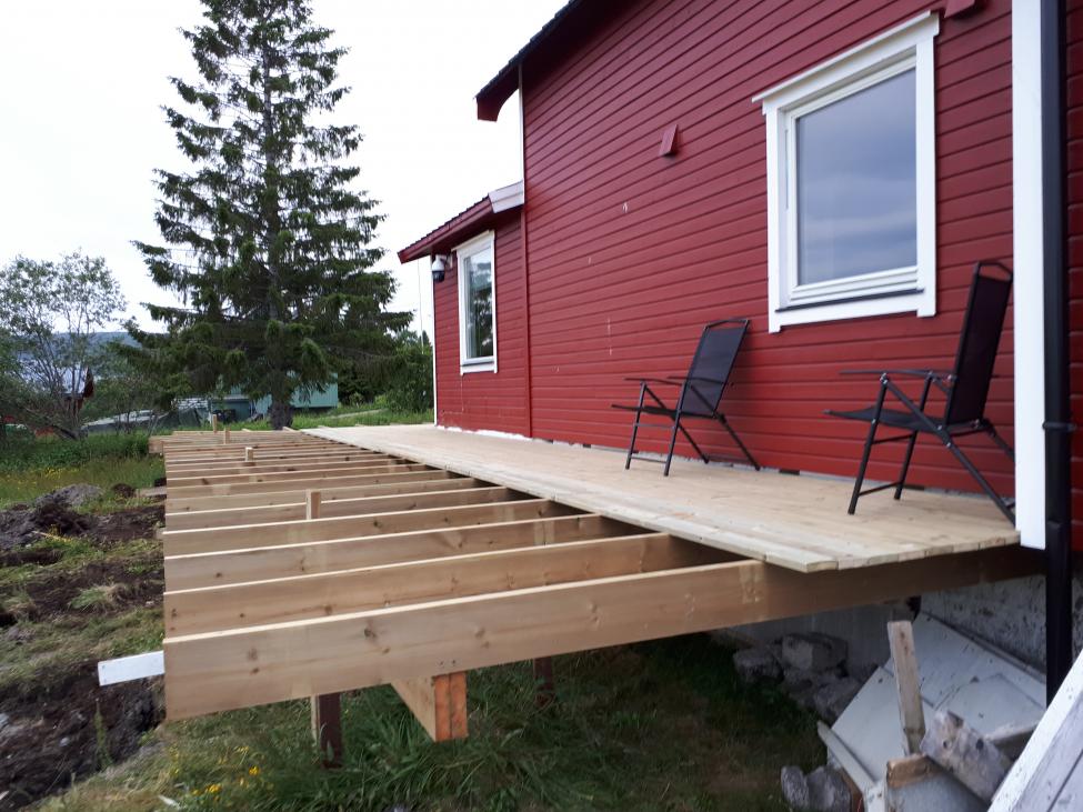

    Strøken måte å løse vinkelen på :) Ser ikke ut til at du har fått problemer med breddeforskjell på bordene heller.
    Noen ganger kan det være satans store forskjeller på imp terassebord :)
    En av de store fordelene med å gjøre det slik er jo nettopp at bredden på bordene er uvesentlig.

    Ja, mange har kreddet disse allerede så jeg sier meg fornøyd så langt.
    Problemet med treverk er at det beveger seg forskjellig i alle retninger. Lengdeutvidelse og sammentrekning er så og si ingen ting å regne med mens man tangentielt og radielt må regne med åtte og fire prosent mellom knusktørt og fibermettet. Derfor åpner en gjæring seg alltid på innsiden om materialene ikke har fått stabilisert seg før bruk. Ute er dette umulig iom skiftende årstider, men selv innomhus har alle hjem sine glipper.
    Butt-i-butt-skjøter ar alltid å etterstrebe da disse vil beholde lik åpning i den ene kanten som den andre. Skjøtene mine vil bare innimellom treffe langsgående og tverrgående, men jeg har lagt inn litt "tørkingsmonn" i kappingen min slik at skjøtene nærmer seg det litt mer ideelle senere enn de framstår som nå. Skjønte noen noe av dette?
    Virket selges som 120 mm, men i klissvåt tilstand er bordene 123 mm.
    Skrur bare rett ned - ingen Lamello - bare sikre seg at underlaget er bredt nok.

    Regna med du hadde lagt inn litt vinglinsmonn ja. Legger man tett i tett og breddeforskjellen kommer å biter deg i ræva. Så kan det bli litt sving på den diagonale siktelinja :)

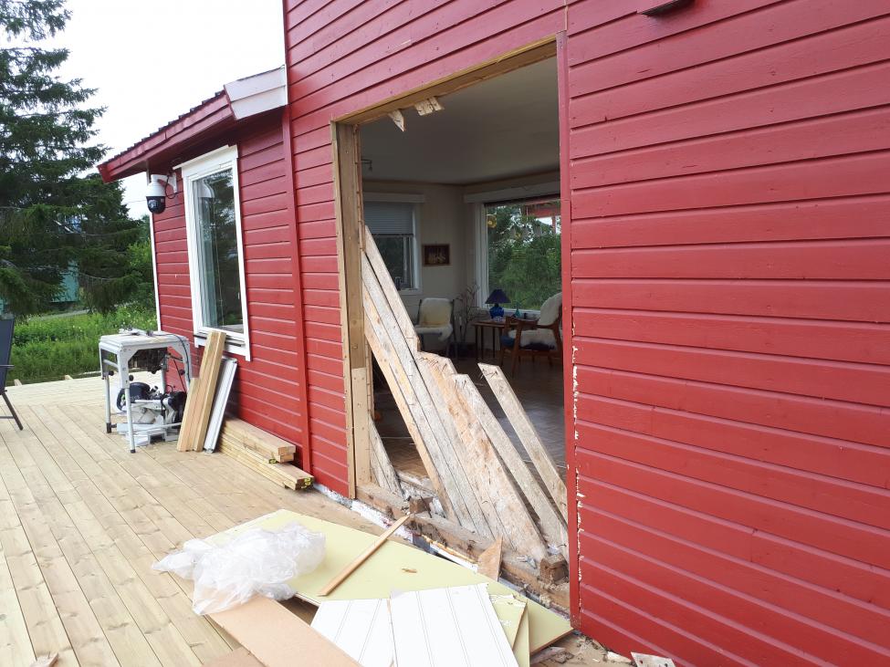

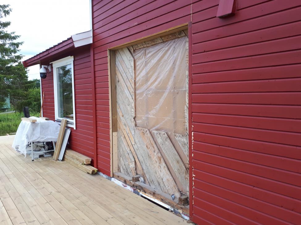

    Med så pass plass østover at man kan drive entepriser på egen vegg, var det i dag på tide å få satt inn den etterlengtede balkongdøra. Hundreogåtticentimeters bredde var det største jeg turte å by Henne på. Jeg visste at det hadde vært et vindu inni veggen der hullet skulle komme, men jeg ante ikke hva jeg kom til å finne. OB-BB gjør atter en gang ting han overhodet ikke behersker. Gårdagens ettermiddag gikk med til å ta ut det jeg fikk løs på utsiden. Stående ordre var å ikke slippe myggsvermene inn i huset så derfor ble gjennomslaget utsatt til ørle morgen i dag. På tross av de dårligst oddsa, gikk dette overraskende bra og med god hjelp av bygdefolket igjen, fikk vi løfta inn mirakelet.
    Dagen i dag startet med barnebarnet, det ubudte monsteret Maiko i ektesenga
    Etter at hosteteltet var satt på, var det bare å dra igang den tredve år gamle sirkelsaga......
    Slik såg veggen ut for ei lita stund siden
    En sen kveldskaffe på kaia såg slik ut. Fullt utstrekte lemmer og stolen i bakerste stilling

    Tror jeg skjønte det. Elegant håndverk.

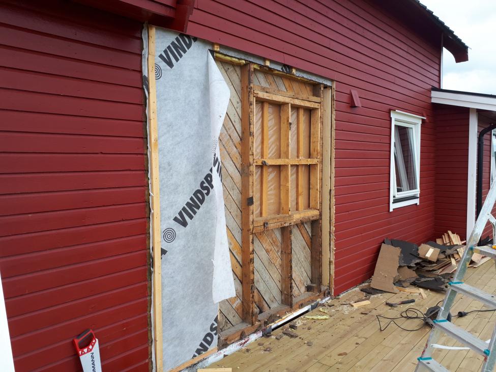

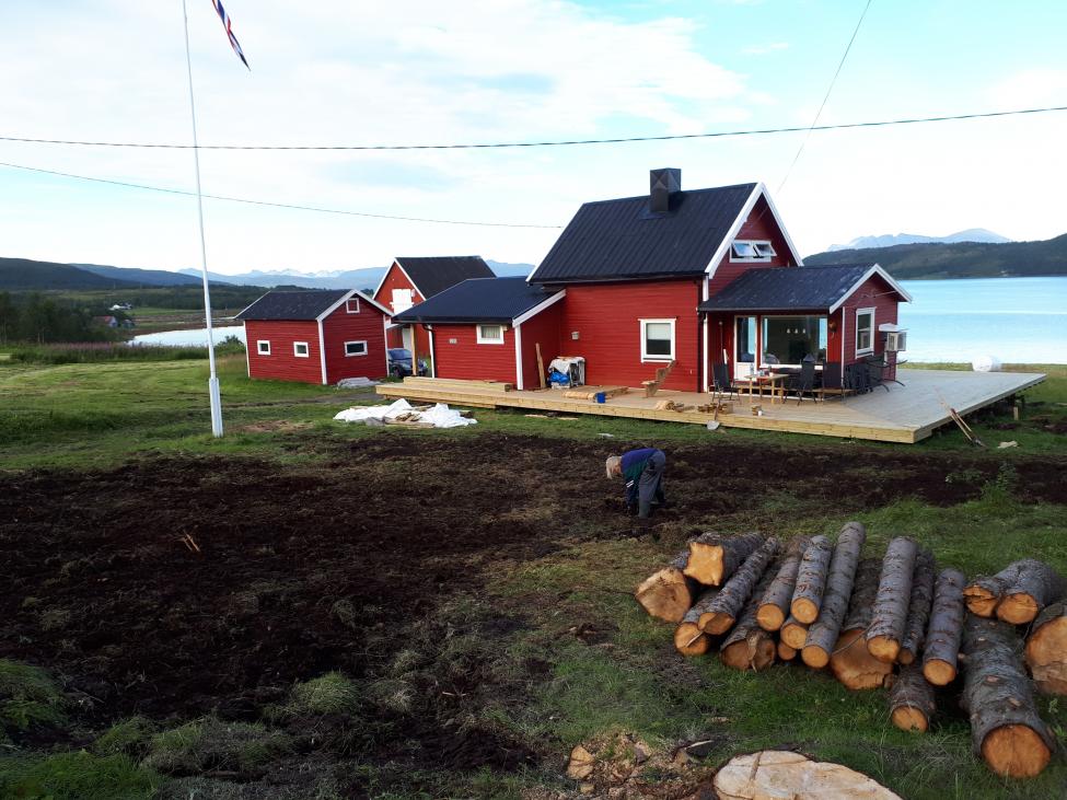

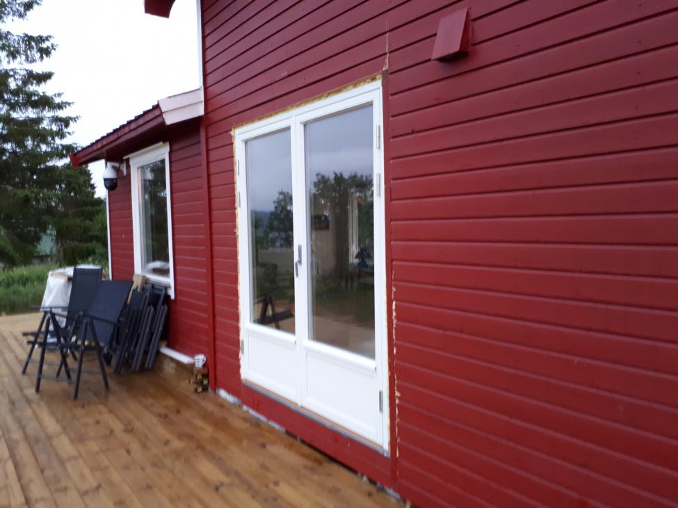

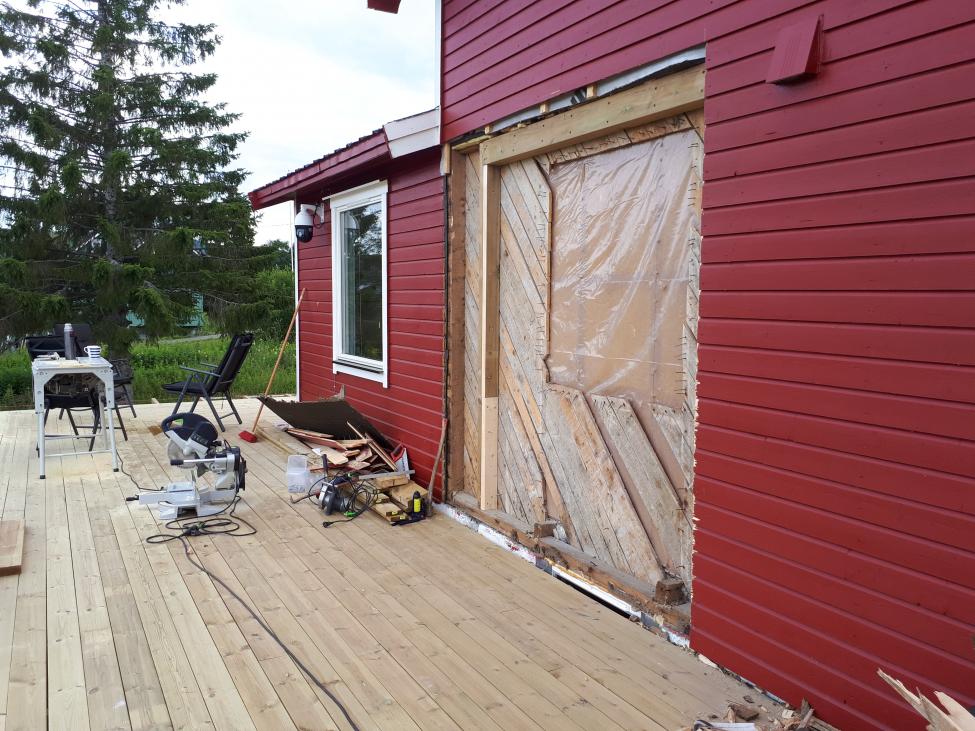

    Masse riving
    Gravd opp 2000 liters oljetank
    Bygging av terrasse 150 m2

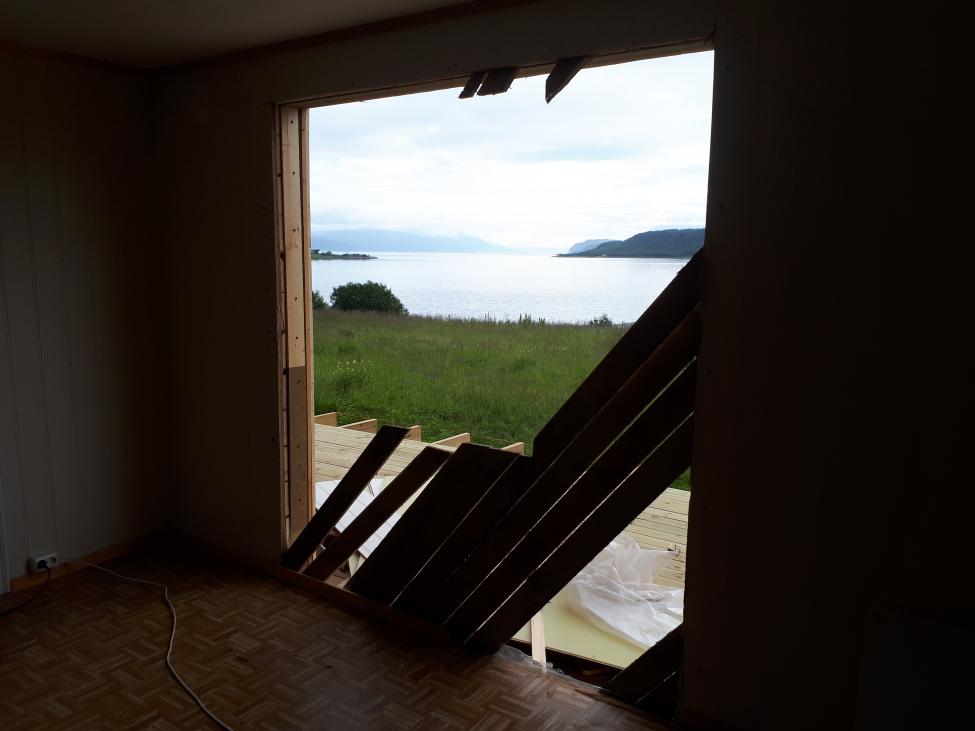

    Satt inn svær balkongdør
    Malt 1 stk uthus
    Fjernet 5 svære grantrær m/røtter

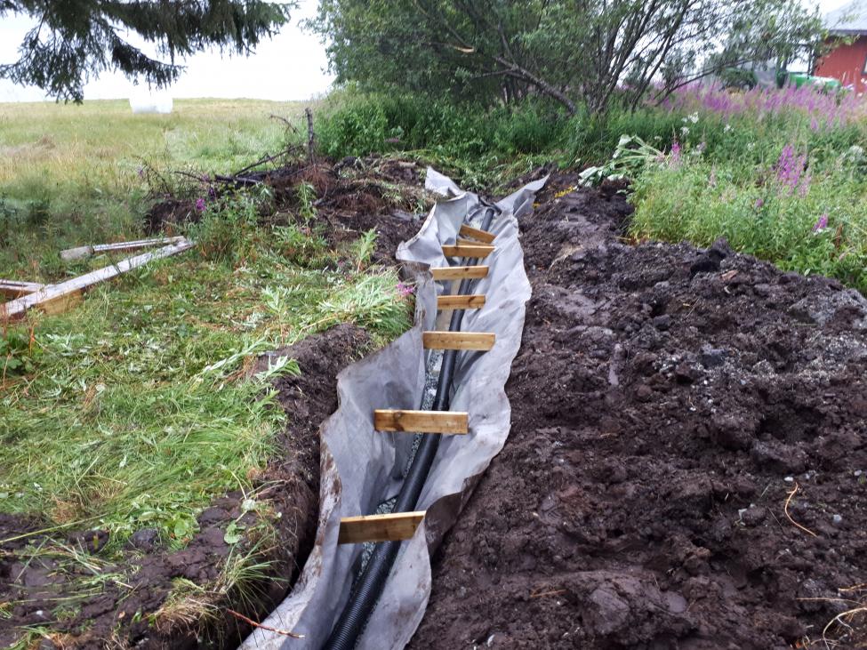

    Drenert 30 meter på overside av hus
    Tenkt ut og laget nytt inngangsparti
    Masse rydding og bortkjøring
    Noen bilder til slutt...

    Du er en flink mann BB. Du har ikke vurdert å bli snekker?? ;)
    Om han fortsetter slik så bør han i det minste få lærlingplass.... (ikke skryt for mye... han blir så cocky...) :cool:
    Men du fikk en "liker" gammern.. vær nøyd med det du !!!!!! ;)
    57.672
    111.644
    Han er alt for trehendt til å bli snekker.
    (btw, godt å se at vannbrettet er kommet på plass over den nye døra - jeg var dypt bekymret og lå kvalm i tre dager da jeg så det første bildet....)

    Utsikt til havet. Mmmmmmm, ååååhh og stønn!

    Takk, Gutter.
    Fusking i faget. Tømring og snekring er to forskjellige fag, det har jeg kjent på i sommer. Vi skal rydde litt i rekkene ila høsten, Jan. Kvalmen får vi bukt med, men inkontinensen og luftfløytediagnosen tror jeg vi må få utredet før vi setter igang.
    Trehendt og tvehendt - trefingret håper jeg er mer dekkende (se ill.)

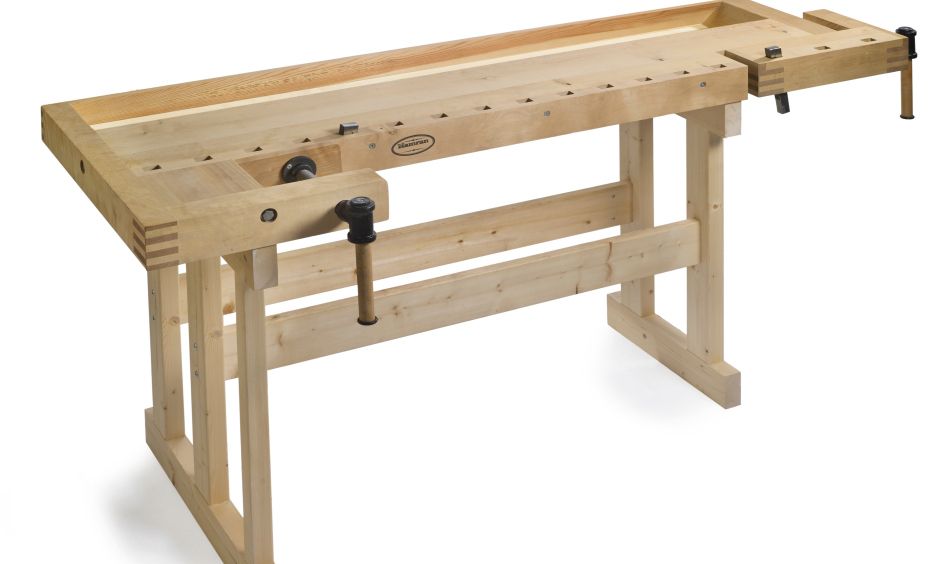

    Aha! Nå skrider han til verket! Jeg trenger en ordentlig benk sjøl ( er planen), men har en slags fix på de klassiske benkene... hvordan vurderer du egentlig denne opp mot tegninga da med Moxonklemmer og det hele? Fordeler og ulemper??
    OB-BB
    02.05.2012
    5.709
    8.001
    Aurora, du Aurora - du gir meg de rette stikkordene gang etter gang.

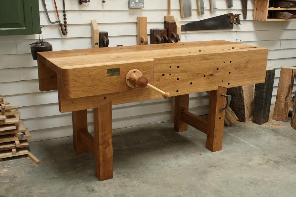

    Denne gangen også. Jeg driver jo med det nye opplegget mitt på skolen og der blir, på tross av at jeg skuler mest mot den industrielle skolen, det noen bolker med tradisjonssnekring. Ikke så mye, men akkurat nok til at de som vil det, kan få lov til å tenne på gleden ved å jobbe med handverktøy.
    Den eldste av alle, er antakelig den engelske Nicholson-benken https://www.theenglishwoodworker.com/the-english-tradition/ Tung og stødig, men i mine øyne for gammeldags og som ikke inneholder det jeg er på jakt etter.
    Den skandinaviske benken som du heller til, er en fin benk, men jeg har allerede to – en etter min far og en etter hans far igjen. Føler meg hjemme ved denne – ikke tvil om det. Her på berget er det Hamran HAMRAN - H?VELBENKER som er den som lager de fleste av disse. Bjørk er fint i en høvelbenk og de innfrir her.
    Sjöberg i Sverige lager den som i førsteøyeblikket ser mest pornografisk ut innen denne stilarten. Jeg har brukt disse i de siste årene. Fine, tunge benker i bøk (som jeg ikke synes er noe spennende i det hele tatt). Bortsett fra det, er det lite å utsette på disse – bortsett fra mekanikken i både fram- og baktanga, som begge suger. Det gjør at de ikke blir så fine likevel, og spesielt ikke til den prisen de presenterer. Disket imo.
    Ruobo-benken https://www.fine-tools.com/roubo-hobelbank.html er den jeg lander på denne gangen. Det er vel førti år siden jeg lagde min forrige, som var den skandinaviske, så denne gangen graver jeg så dypt inni skallen jeg tør og prøver meg på den franske. Har grublet på denne ei stund og har gjort mine valg i de valgene som andre har valgt å velge før. Plukker litt godsaker her og der og håper å få til noe jeg er kjempefornøyd med og som ungene kommer til å sloss om når høvdingen (ikke HFS-høvdingen, men denne familiens, asså) ligger med nesa i været til evig tid.
    Det første sagsnittet er ikke gjort ennå, men når dette skjer, har jeg valgt å enten gå for bjørk eller eik. Eik burde være et opplagt valg og selv med den ville materialmedgangen vi snakker om her, klarer jeg antakelig det økonomiske. Bjørk er billigere og betydelig mykere. Man snakker oftest ikke så fint om bjørk som man snakker om eik men i mine øyne leder likevel bjørka 8-7 over eika akkurat nå. Bøk blir det ikke selv om den er betydelig hardere.
    Mekanikken til fram- og baktengene har jeg brukt litt tid på å bestemme meg for, men nå ser jeg ikke lenger noen vei forbi Benchcrafted selv om dette svir verst på pungen. En voldsom kjæling ved detaljer og mekaniske kvaliteter helt i toppklasse. Amerikansk på det beste.
    Her et-par eksempler som antakelig snakker for seg selv:
    BB
    En kar jeg følger på youtube angret på at han brukte hard trevirke i sin Roubo-benk. Han mente en annen benk han hadde, som var laget i et mykere treslag, bedre tok opp vibrasjon/ dempet slag og bevegelser bedre enn benken i hardtre.

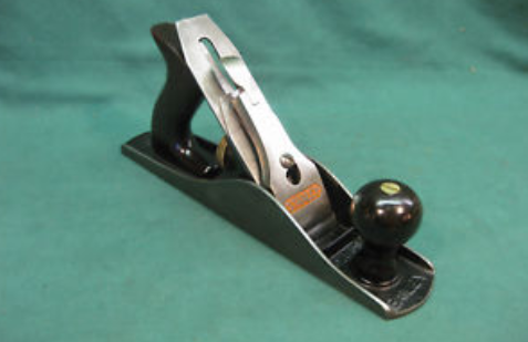

    Ellers er Høstjakta over på verkøysfronten. Fikk handlet de siste bitene jeg var på jakt etter i helga. Stanley-stallen er forhåpentligvis komplett. To høvler mangler riktignok fremdeles (No 1 og No2) men disse får vente på neste års budsjett. Dyre jævler og minimalt anvendelige for meg, men må man, så må man. Det får heller svi litt i øyeblikket så lenge man vet det går over.
    Barna som er på vei, er en stykk No 5 1/4 (Junior Jack). Samme tannstørrelse som No 3, men lengre enn No 4 1/2.
    - og en stykk No 8 (den største rubanken - 24 tommer)
    I tillegg har jeg bestilt to japansager av fabrikatet Gyokucho - industrielt framstilte sager men i helt grei kvalitet
    Noen dublett-Stanleyer som er pusset opp og tunet, med ferdigslipt tanngard legges ut på Finn ila de nærmeste dagene - nå må det ryddes litt.
    Flere godlinker imøtesees med takk, andreas.

    En amerikaner påsto forøvrig at benken stort sett og helst ikke burde være mye hardere enn det man skal bearbeide... bedre at emnet lager sår i benken enn omvendt, var resonnementet....
    andreas
    03.10.2003
    2.372
    158
    Linker, ja. Her er noen videoer:
    Matt Estlea er en sånn ung, entusiastisk brite og han laget en roubo benk som ble veldig fin: http://https://www.youtube.com/playlist?list=PLDPvEofXXRCOImkmtyODMxSD4CXHEG-Kr Matt er ellers super for meg som er i startgropa på snekkergreier. For tida er han hos Veritas på kurs. Kanskje det blir noen fine videoer av det også.
    Videoene til Ishitani er så fint laget at det er bare å lene seg til bake i sofaen, puste rolig og trykke på play. Har til å med invitert med meg madammen til å se i lag med stort hell.http://https://www.youtube.com/channel/UC7FkqjV8SU5I8FCHXQSQe9Q
