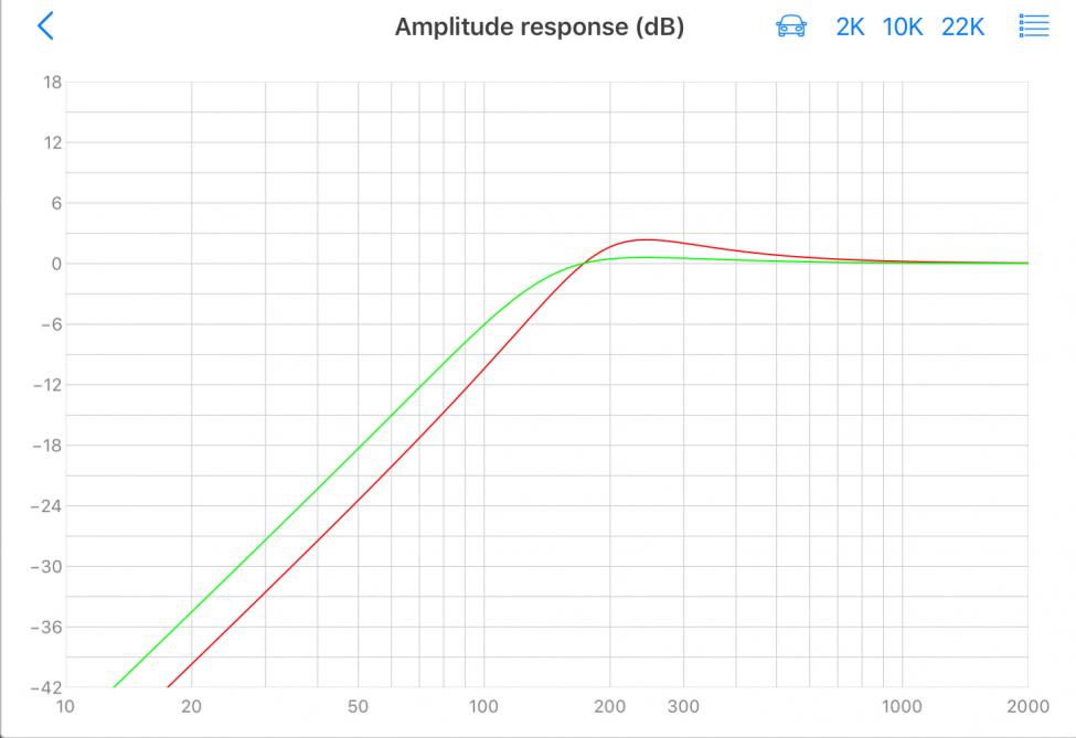

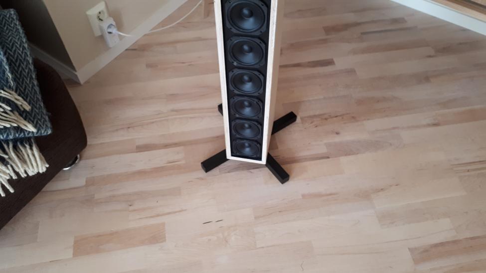

    Prøvde å simme disse. Regner med at det er TC9FD18 du har.
    Rød = 1 liter. Grønn =4 liter.
    Du bør antakeligvis knalle til med dsp og en Linkwitz-transform for å rette ut frekvensresponsen nedover, og så dele over til en bassseksjon ved ca 100-150Hz. De blir å trenge mere eq, men det er et startpunkt.
    Kjører du de bare, så blir det å låte temmelg blikkboks, mistenker jeg...

    Elementene har en høy qts i utgangspunktet. Nå ligger du teoretisk på et q på ca 3, og et f3 på opptil 280 hz (uten demping) det kan du nok høre i tillegg til roll-off lenger opp. Men du finner nok fort en kur sammen med sinte Festus ;-)

    Du må bare grave fram minidspen din...
    Så laster du ned regneaket her: https://www.minidsp.com/applications/advanced-tools/linkwitz-transform
    Tast inn Fs på 125 og Qt på 0,89 (hvis det er TC9FD18 du har, med en liter volum) og legg ønsket Q på 0,707 med Fs på ca 80. Regnearket gir en biquad som du knaller inn i mindsp.
    Du må nok til med et par suber og så måling for å kjøre eq i tillegg. Deling på ca 150 Hz.
    Siden volumet bak hvert element er såpass lite, så må du til med mye eq under fs, så derfor ville jeg lagt delinga såpass høyt.
    Er det FD18 eller FD00 du har? Hvis det er FD00 så de ha EQ. De har en heftig peak over 10K

    Kort fortalt har du kjipet på volumet slik at frekvenskurven blir "gravid" og ikke så dyp.
    Støtter forslaget ovenfor, men det er vel høyttalerkonstruksjonens totale Q som skal legges inn i Linkwitz transform?

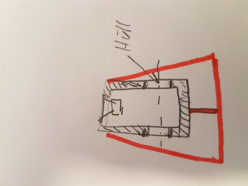

    Har et forslag i tankene for utvidelse..se utklippet fra 3-sekunders dac-tegning. Ei runde med hullsag, litt watt og lim...

    Hmm - jeg fikk feil Q på 1 liter. Antakeligvis min egen blingsing.
    Med TC9FD18 blir Qt på 1.12 i 1 liter, mens TC9FD00 blir Qt på 1.11 i samme volum.
    Johan-Kr
    Skriveleif ovenfor jeg også pga kommafeil ved konvertering ft3 til liter... Nye tall ble 1.3 uten demping (ikke 3) og peak på 3 db ved 217hz (ikke f3).

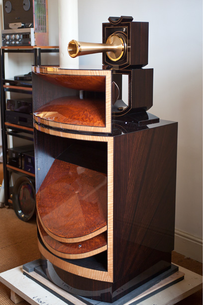

    Ja, spesielt. Ikke min cup of tea utseendemessig. En voldom briljering i farger og treslag. Om Vitavox hadde hatt en mer edruelig tilnærming her, og kanskje bare hold seg til ét i gangen - samme hvem egentlig - hadde det gjort bedre i øyet. Greia egentlig, er vel at de henvender seg mot et publikum som ikke kan sitte på annet enn gulldassringer og jazzer prisen deretter også. Framifrå handverk, men jeg får litt for mange assiosasjoner til min egen framside. Spesielt hvis de hadde plassert tuten på undersida. Størrelsen på den, og den litt slappe vinkelen er dog ikke sammenliknbar. Togangen hadde nærmet seg det realistiske, ville jeg ha sagt, om jeg en eller annen gang skulle fristet meg tll å kommentere dette.
    Disse, derimot, er en våt drøm. De også.

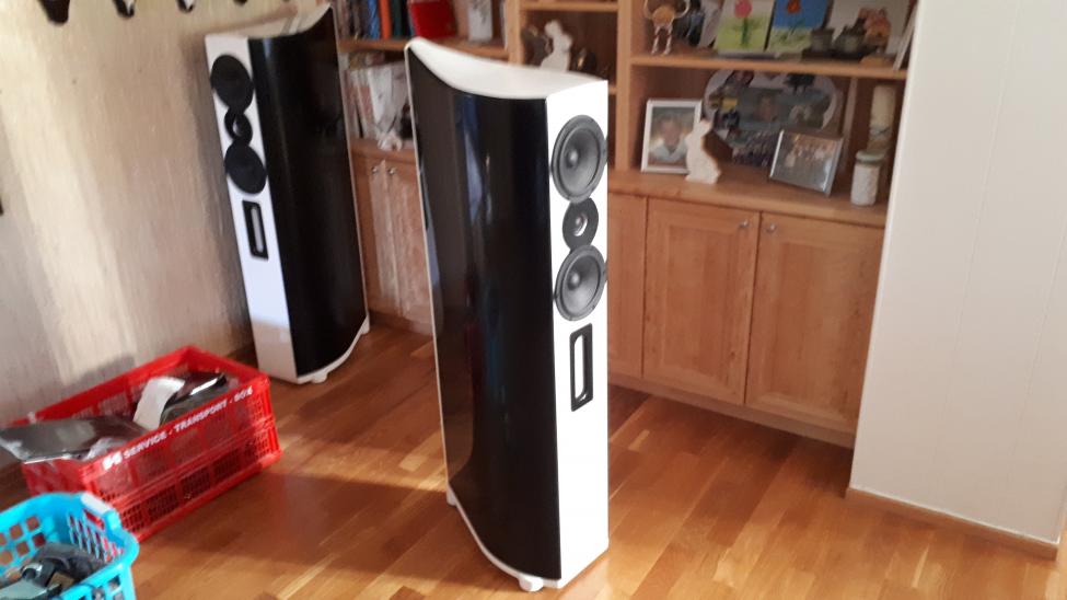

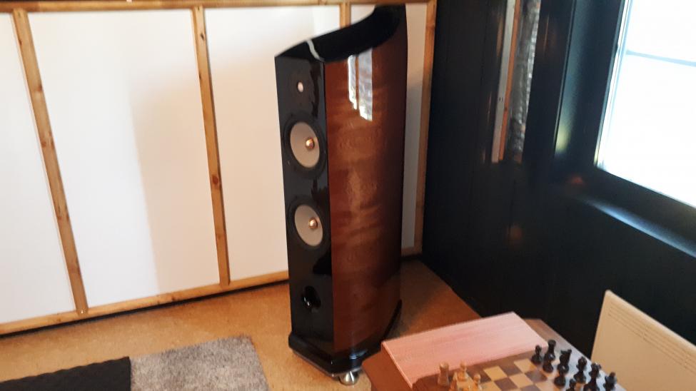

    I kjøkkenet, i et hjørne, står disse og støver ned. Fullstendig resonansdødade i kjent stil med nydelig Corian på alle sider. Nydelig sammenslipte materialskjøter - perfeksjonisme i hver forbannet del!
    På gutterommet står disse Seasbestykkede - 20 lag klarlakk oppå sort og mahogny. Makaløst detaljarbeide her også. Bra rigg for en ungfole?
    Stueriggen - tror vi snakket om 175 kilo per side. En orgie i idéer og realiseringer. Og fullkommenhet. Rett og slett nydelig - i alle henseende. Disse burde innføres som pensum i HiFi-pornografisk årbok. Noe man må se og høre før man dør. Fyll opp tankene og kjør som gale oppover tell pottitlæinne. Nyt her så lenge....

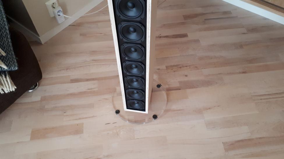

    Når jeg ser en slik konstruksjon kjenner jeg at jeg blir litt bekymret for vibrasjoner. Det skal jo tross alt være veldig mye masse på slike slaver (sammenliknet med en bassdriver), og når begge sitter på samme side og beveger seg likt er det mye masse som akselererer i samme retning.

    Strengt tatt beveger vel slavene seg i motsatt retning av elementet. (ut når elementet svinger inn, og motsatt) for å utjevne trykkforskjellen i kabinettet.
    Er det strengt tatt noe poeng med dobbelt membranareal i slavene ift. elementet?
    2 tunge som går ut på en side, mens 1 lett går inn blir jo likevel i ubalanse.

    Joda... Men da blir det jo i sum det samme som étt element på fronten, og det pleier jo å gå fint. ;)
    Slavene vil vel forøvrig ikke bevege seg i fase/synkront som elementet med driver, men "lagge" etter? Vil tro det. De lager sannsynligvis ikke særlig lyd heller, siden de bare er en fancy "bassrefleksport"? Litt blir det jo sikkert, men.... Er det vanskelig å beregne kassevolumet til slike slaver?

    Det skulle kanskje vært en slave på hver side, men det hadde ødelagt det rene designet fra originalen.
    Slavene avstemmes med vekter i forhold til volum. Mer vekt festet på slaven gir lavere avstemming.
    Det anbefales normalt å ha noe mer areal på slaven enn på det aktive elementet. Enten et hakk større, eller et ekstra.

    Man bør som regel ha ca 100-200% mer kapasitet i slavene enn hva den aktive driveren tillater innenfor x-max.
    For å opprettholde designen kunne man benyttet et par 8", en øverst og en nederst på baksiden, og kombinert disse med to vertikalt monterte slaver mot hverandre som spilte ut via en spalte midt på baksiden. Dette ville nok i sum gi en mer plasseringsvennlig og relativt vibrasjonsfri høyttaler.
    Siden jeg mistenker at Brynjulf allerede har driverne liggende, så kan kanskje dette være en løsning? Eller blir det for komplisert for din begrensede snekkererfaring :D ?

    Ble utydelig den. Lagde en litt tydeligere versjon, også åpnet jeg den litt mer opp i bunnen:
