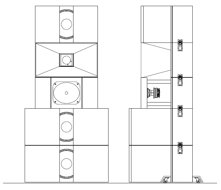

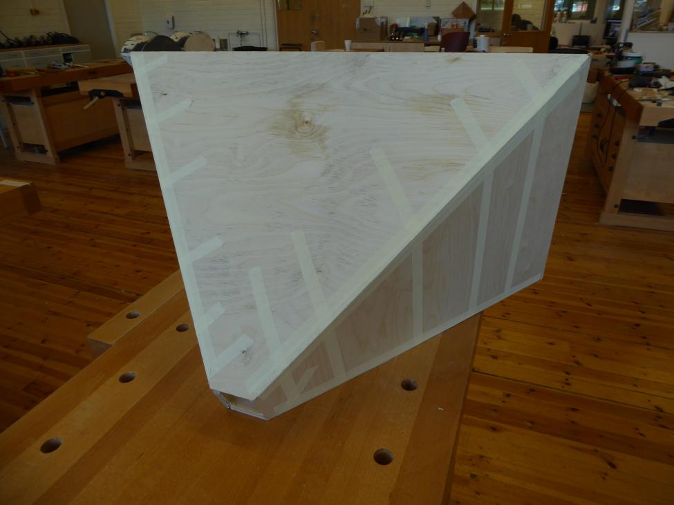

    Mulig utvidelse av de to nederste etasjene
    BB

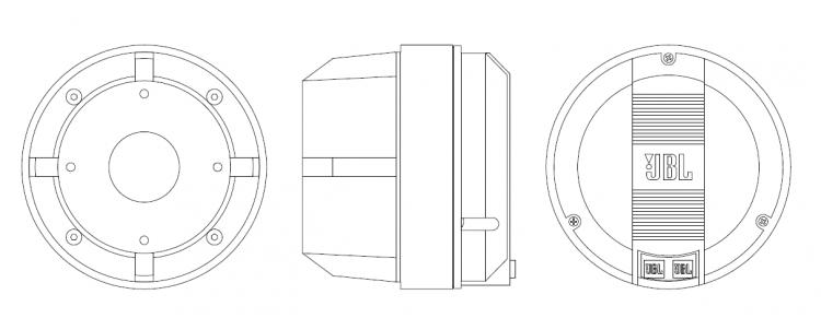

    Ikke SL her - Yuichi in progress - stoler på at JBL er bedre til å lage hornhalser enn OB-BB og lar de ta seg av den mest kritiske delen av tuten.
    Men jeg har et par 2451 fra AS Naturlyd, så et SL-oppsett er rett rundt hjørnet også.

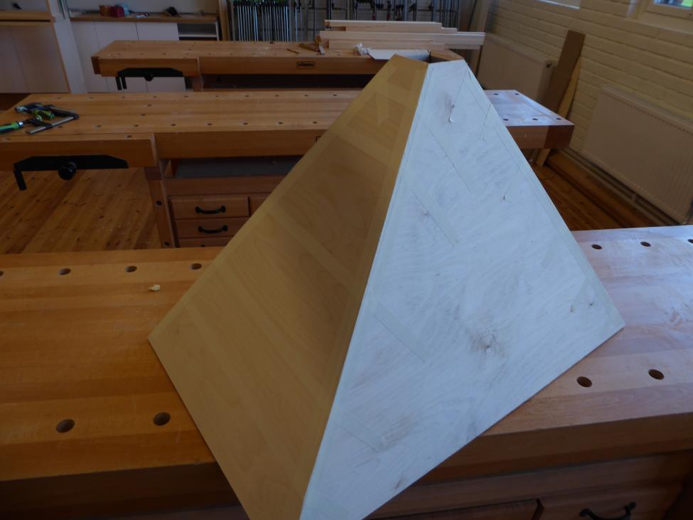

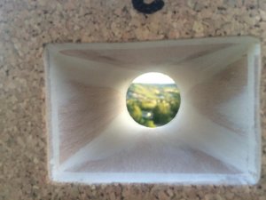

    Spikk i vei du, her ser du Kirkerud bakken og Kolsås toppen gjennom et adapter laget til et altec multicellhorn.
    OB-BB
    02.05.2012
    5.709
    8.001

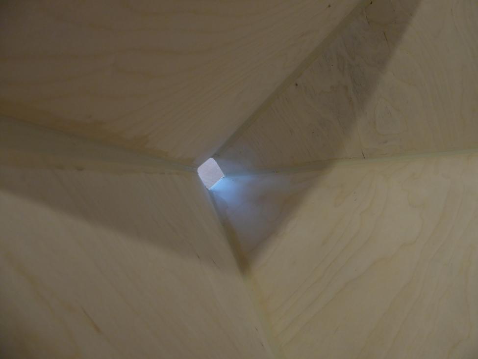

    Johan;
    Ja, dette kommer til å gå bra - må bare være litt tålmodig...
    Razp & Fil er medisinen - litt kinkig for jeg har ingen med liten nok radie - er usikker på om tuten utover skal ha en svak bulb eller om den skal gå rett som Vegard sin over...
    Jeg lager eventuelt en avstøpning av en tut og modder på den før jeg kitter den tilbake i åpningen.
    Vegard;
    Takk for fine bilder - virkelig staselig.
    Hvilket horn er det foran adaptert ditt, Vegard - rettvegget konisk eller buet i en eller annen form?
