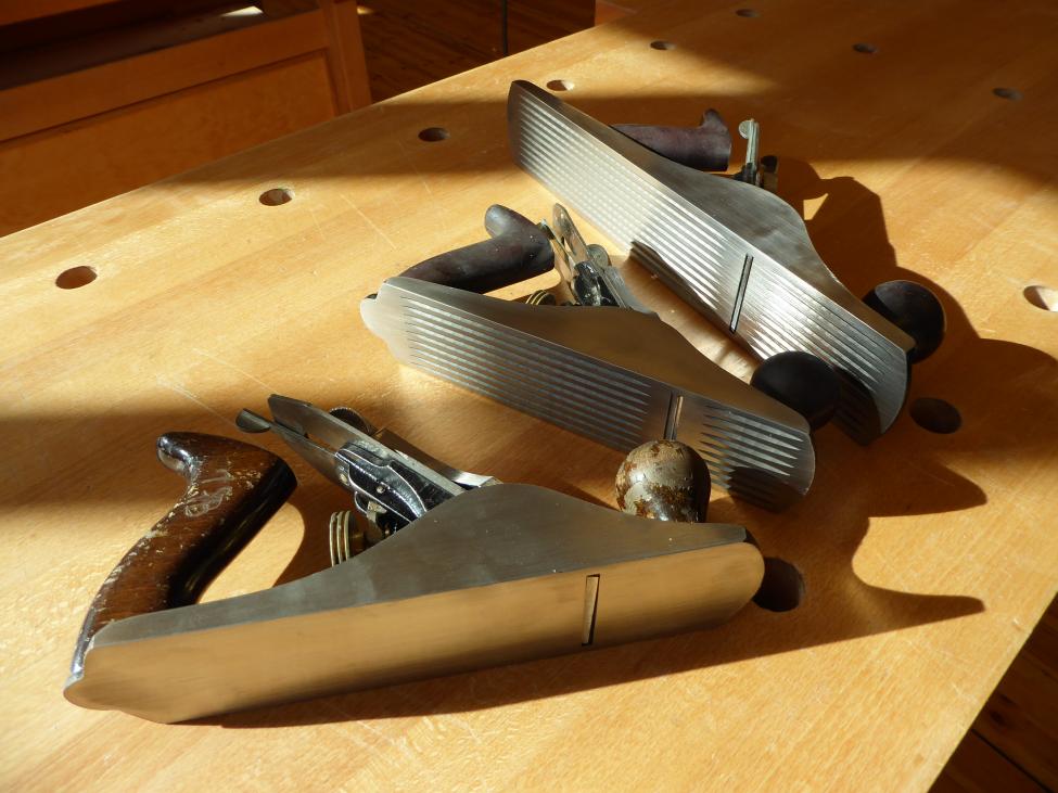

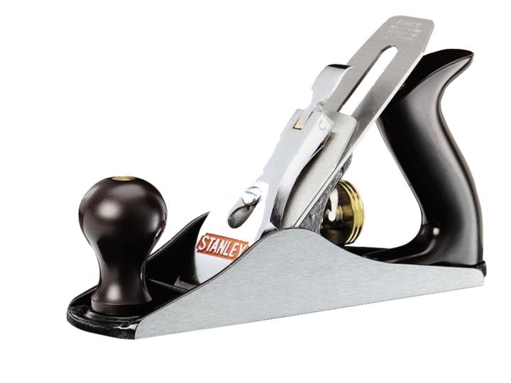

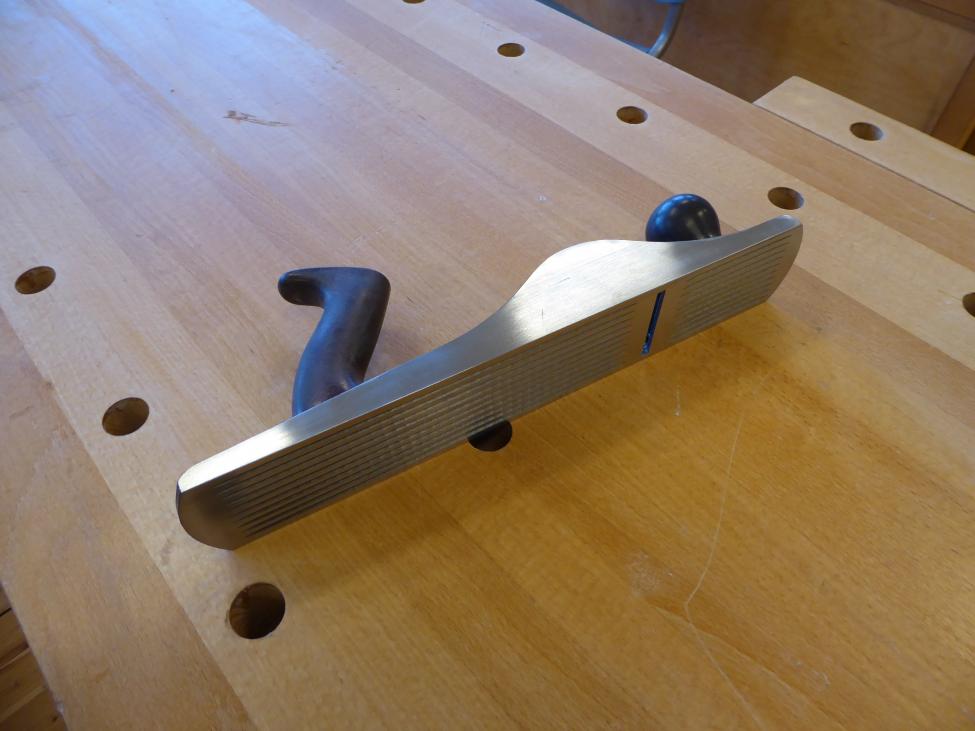

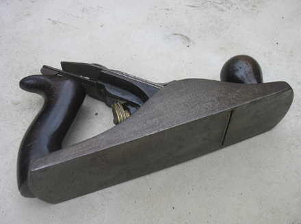

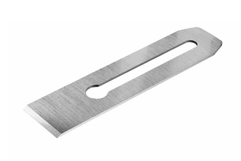

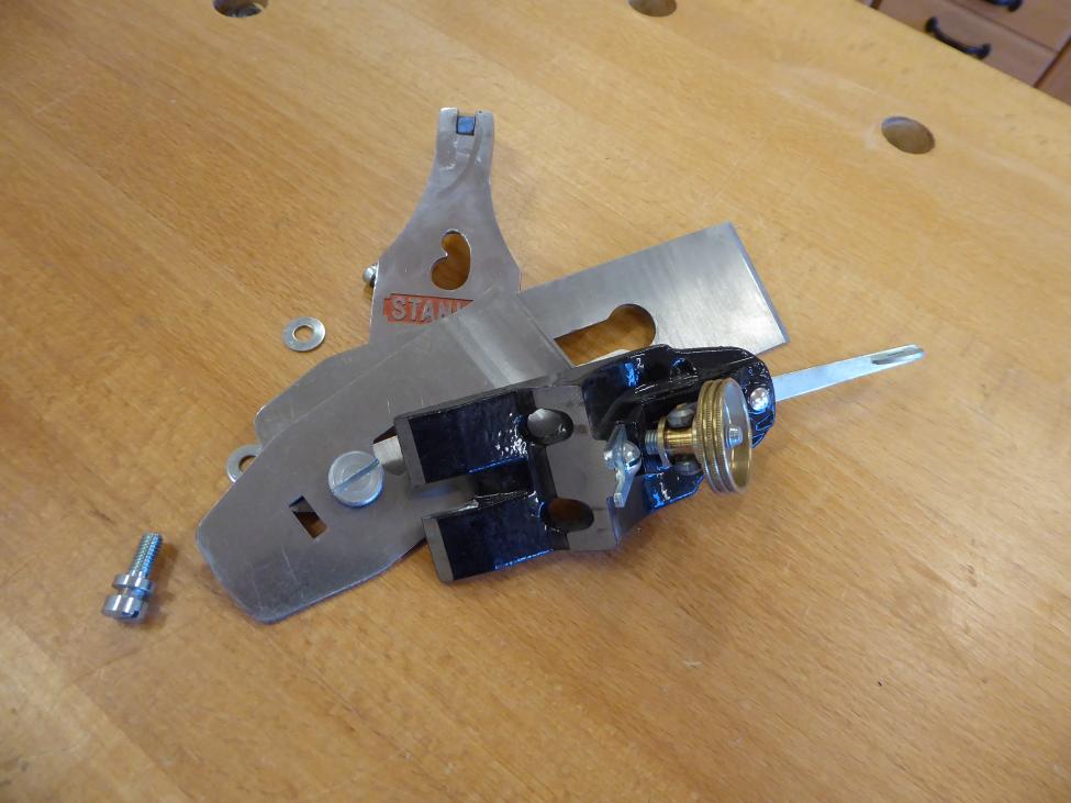

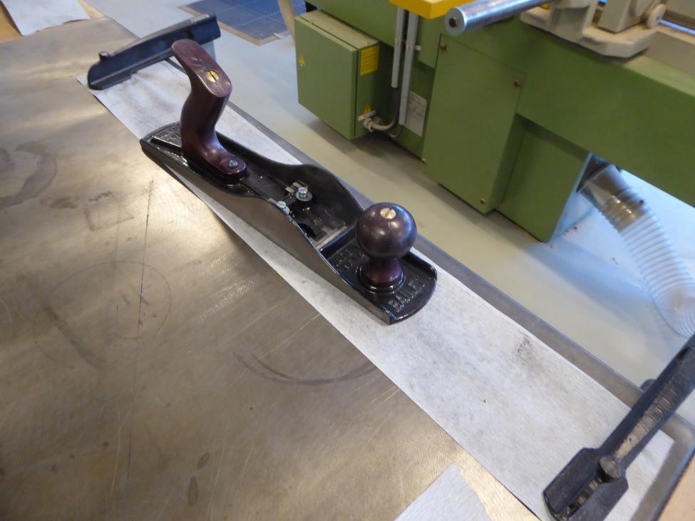

    Startet i det små denne uka med å gi arvesølvet en liten gjenføding. Et langt levd liv med mye verktøy i sirkulasjon hit og dit pluss flytting hit og dit har satt sine små spor på kronjuvelene.
    Stanley sine Bailey-høvler er og ser ut til å forbli standarden for håndhøvler. Høvler fra Stanley hadde min oldefar, min bestefar og min far og tar jeg ikke mye feil, kommer ungene også til å få et spesielt forhold til disse luringene.
    Men som mye annet som har historie, så lider disse ikonene av produksjonsteknisk forvitring – materialtykkelsen på stålene og klaffene er blitt kjipere og kjipere opp gjennom årene. Men det er lkevel hopp i hengandes snøre – det fins noen der ute som retter produksjonen mot romantikere som også ønsker å se seg selv som kvalitetsbevisste – og som er villige til å betale hva som helst for noe som mest av alt ser ut bling men som egentlig er en forbedring.

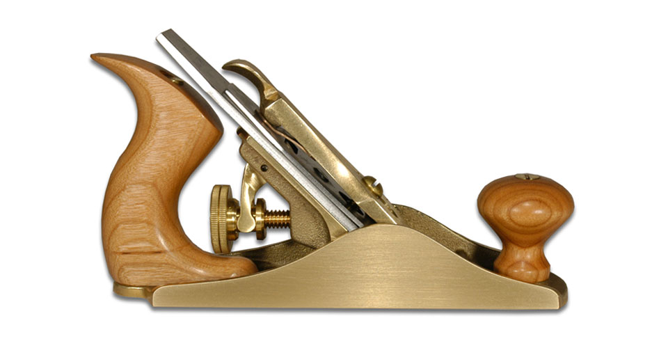

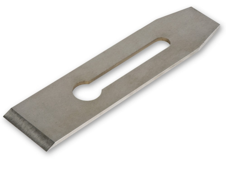

    Her har jeg lyst til å nevne et navn, Lie-Nielsen. De lager uten tvil noe som kan se ut som bling men som egentlig er hard-core-kopier av originalene fra siste halvdel av århundret før forrige århundre. Fantastiske små smykker av messing som gir en vidunderlig bruks- og eieropplevelse. Fete, flotte saker.
    Best av alt er ikke den blanke messingen, men det flott skjæreverktøyet – tykke flotte tenner helt uten vibrasjon og bull. Akkurat slik de gamle høvlene som gjorde alt riktig, gjør disse også det. Ikke for nye karbon i stålet slik at det enkelt går an å få til en barberbladskarp egg. Litt lavere standtid enn høykarbon, men med adskillig mindre eggbrekkasje.

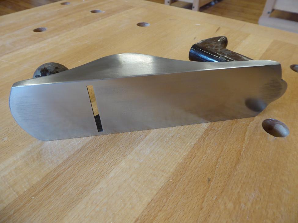

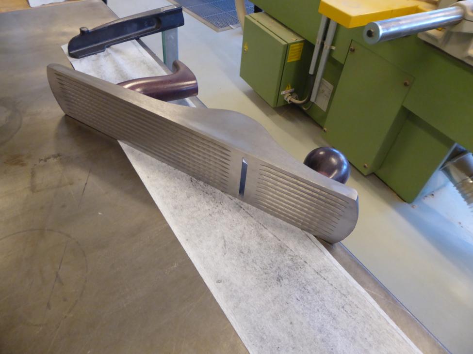

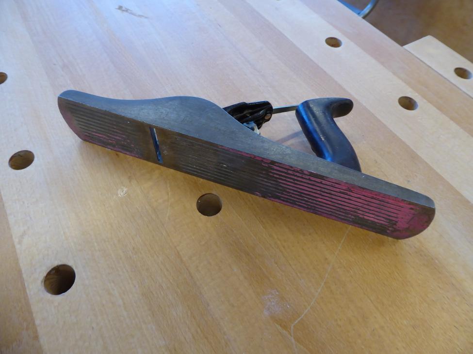

    Denne omgangen av forvandlingen handler om å gjøre små ytre justeringer på de høvlene jeg har – få vekk gammel wear and tear samtidig som jeg tar en runde og retter av sålene på alle. Først sliper jeg med 120-korning og tar denne etter hvert opp til 280 eller 320 – avhengig av hva jeg har for hånde.
    Noen jålebukker polerer opp høvlene opp slik at de kan speiles i men det bryr ikke jeg meg om. Slike overflater blir en forferdelse å leve med og jeg er redd for at jeg kommer til å gnikke mer på høvlene enn på treet og det var jo ikke meningen. Dessuten er jeg ikke så glad i speilbildet mitt og er overlykkelig over at jeg på tross av utseendet ikke ble satt i en dyrebinge etter fødselen.

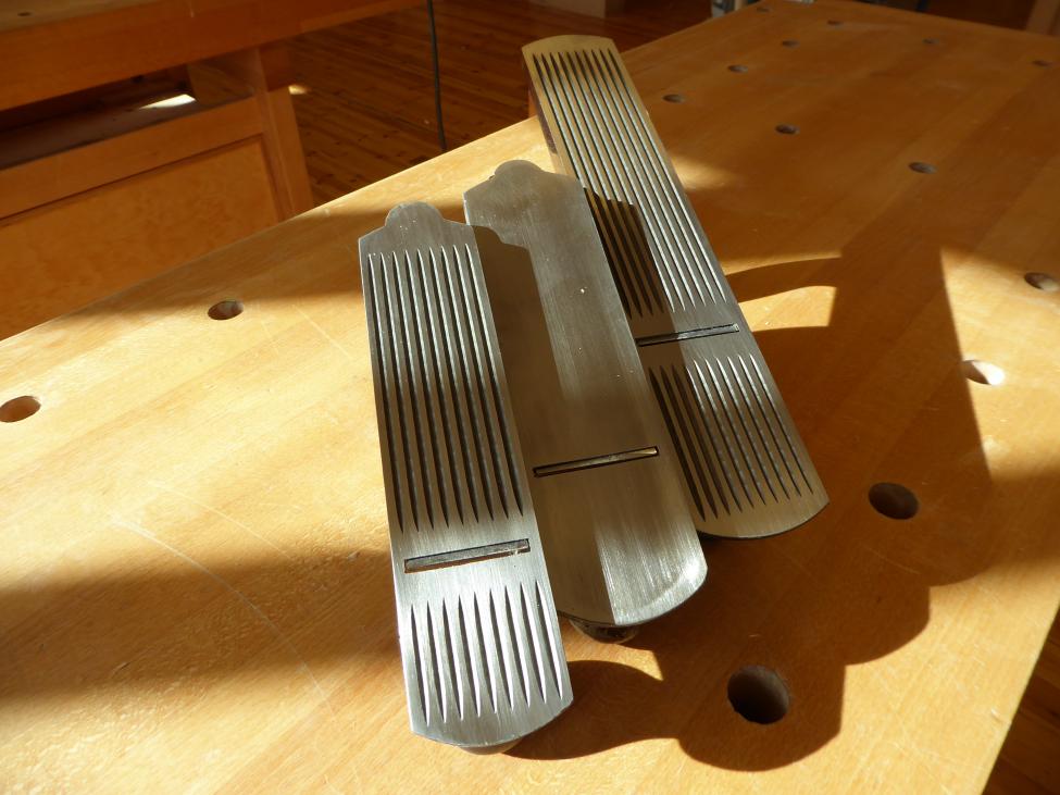

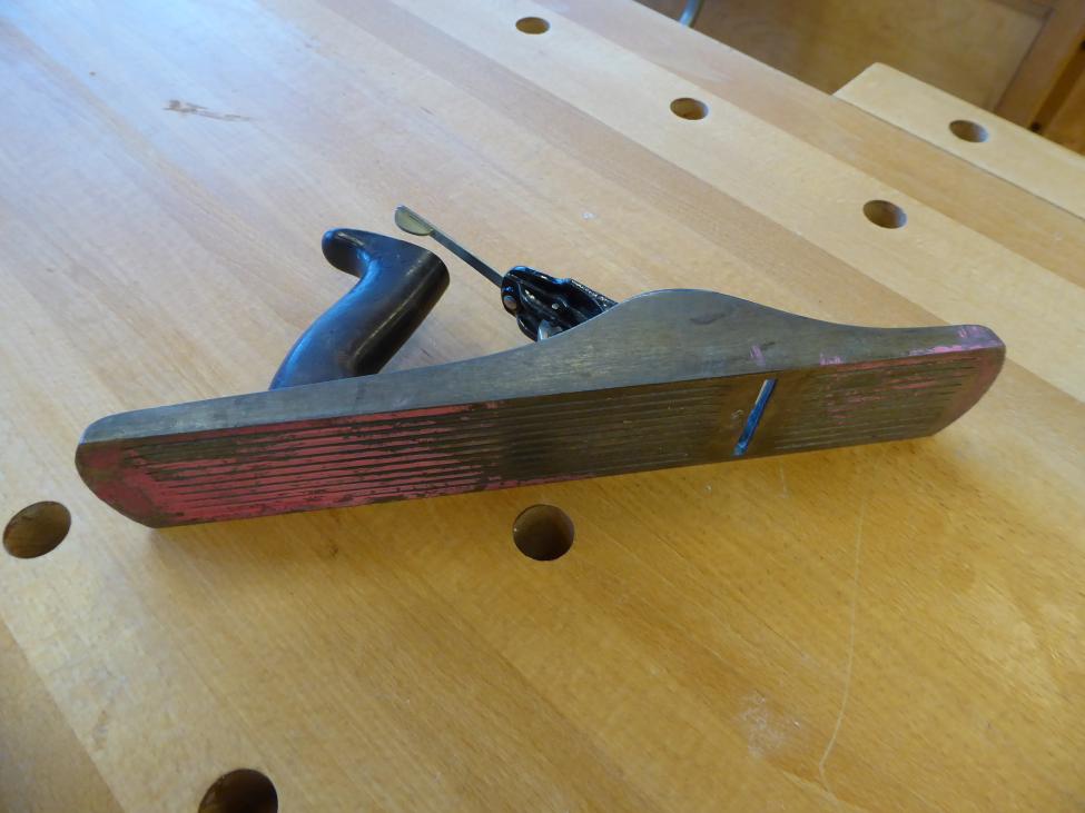

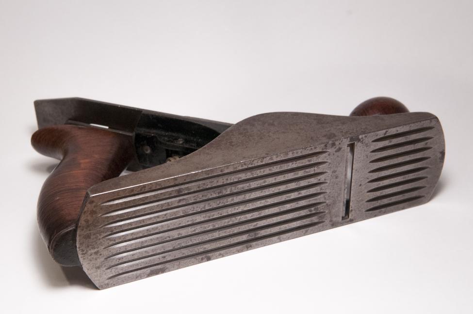

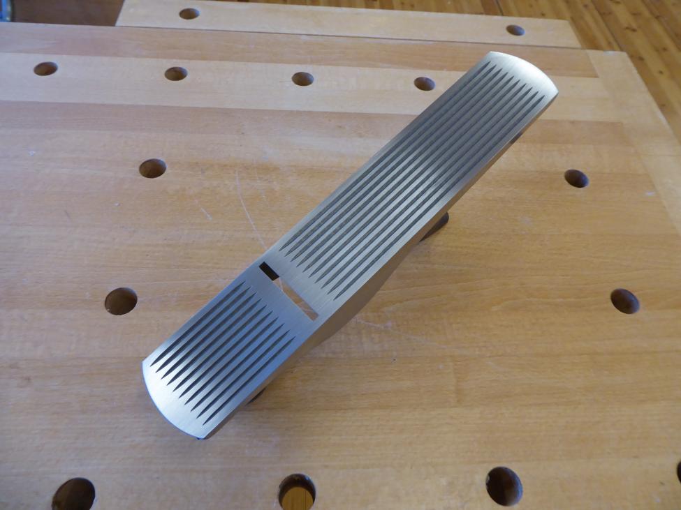

    Jeg har sju, åtte Stanley-høvler - fra No.3 og oppover. Noen har såler med spor i og noen har ikke fått utdelt det. Jeg er ikke så glad i de korrugerte når jeg jobber med avrundinger og er litt lessen for å opp når ribbene klatrer over kantene. Stripingene skal gjøre at metallet ikke suger seg fast i treverket, men det føler jeg aldri er et problem uansett. Så om jeg skulle gå for enten det ene eller andre, hadde jeg valgt slett såle.

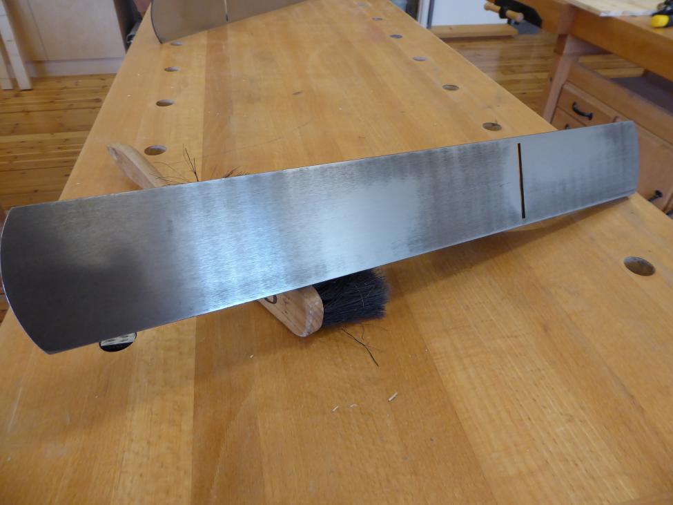

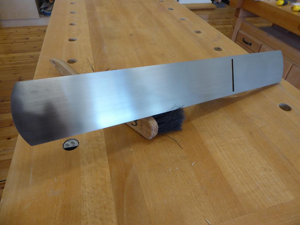

    De aller fleste som kjøper nytt verktøy, tror at det er tut og kjør. Men det er det ikke. Stålene er som oftest sylskarpe og klarer seg en stund men sålen må alltid rettes om man vil ta det meste ut av høvelen. En stødig og helt rett flate å spenne smergelpapiret fast i er et must. Denne flaten kan være arbeidsbordet til en maskin eller en tykk glassplate. Bare å høvle ivei, uten tanna, vel å merke!
    Som nevnt ovenfor, så gjør jeg en ytre pimping i denne omgangen – mest for å få ekstra lyst til å bruke greiene men også for å bli kjent med luringene. Et eller to skritt av gangen slik at man virkelig kjenner forskjellen i hvert forsøk på forbedring. Har et annet motiv også men det kommer lenger ned.
    I tillegg så sliper jeg selvsagt opp stålene til rett eggvinkel og polerer eggene slik at høvlene får til å plystre. Sponklaffen får seg også en omgang slik at den slutter tett mot oversiden av stålet uten å slippe inn så mye som en fis. Dette er superviktig – her må det være pottetett ellers så forvandles høvelen til øks.
    Jeg har tilgang til det beste universalslipeutstyret som fins. Selvsagt så er ikke dette heller norsk.
    Tormek er svensk og en no-brainer om man tar faget på alvor. Ingen vei utenom, heldigvis - fntastis maskin. Om noen har en T-4 eller T-7 stående og støve, fins det en kjøper her.
    Etter hvert kommer jeg til å sette et større fokus på vibrasjoner i selve høvelkonstruksjonen og bruker da litt ferrittstøv eller -pasta og kanskje andre remedier for å finne forbedringpotensiale.

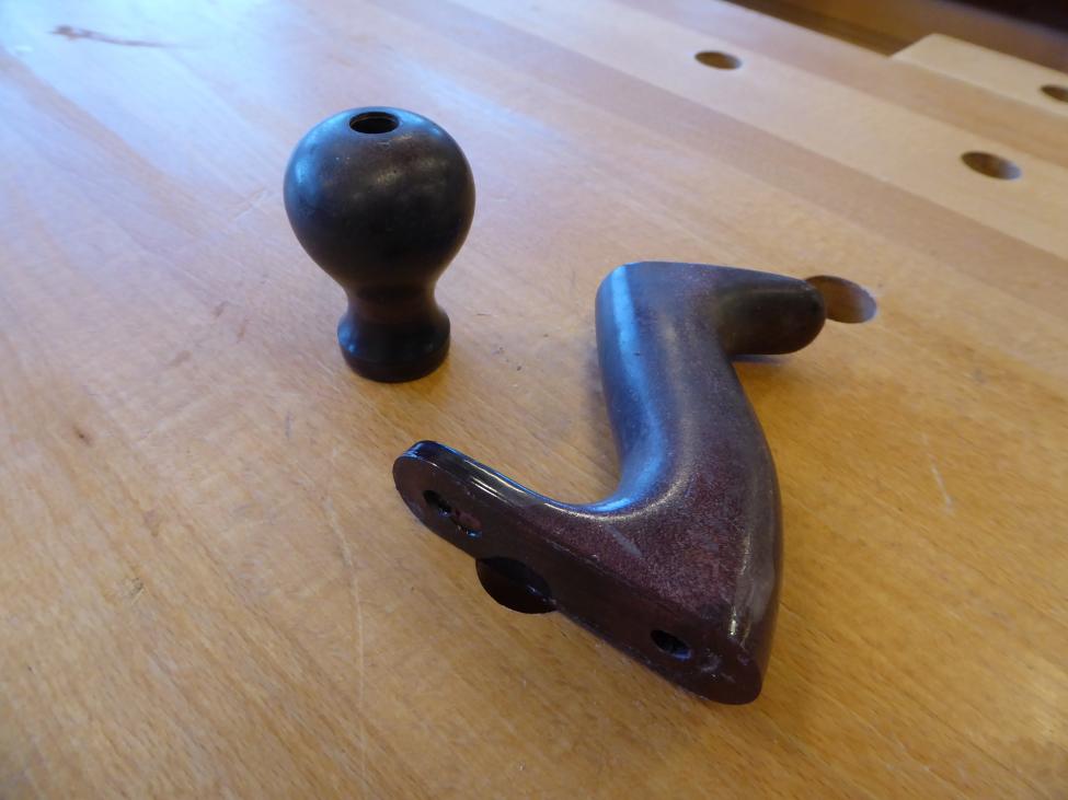

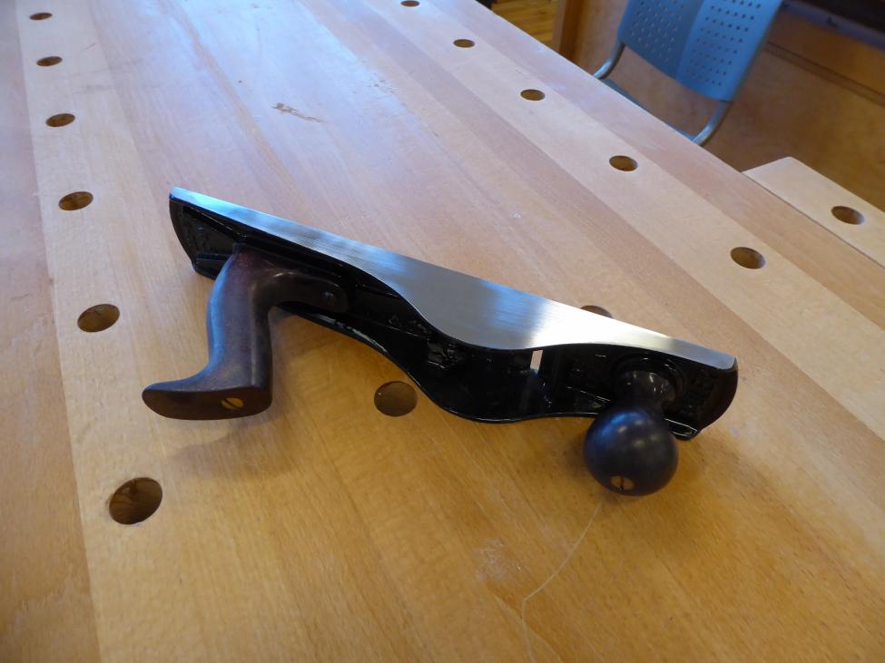

    Og så kommer jeg til å lage nye håndtak langs hele fjøla. Noen av de gamle har skikkelige trehåndtak som kunne vært verneverdige mens andre har disse avskyelige plastgrepene som minner om dårlig kotelettemballasje. Disse skal brenne på bålet før sommerferien. Håndtakene kommer til å fødes i bjørk som skal beises og oljes.
    I ammetåka begynte jeg å fable om å legge på en «signaturfarge» på de oppussede høvlene men dette har jeg slått fra meg – lite slår emaljelakken til Stanley, så sorte får de bli.
    Etter hvert kommer det vel også en pakke med løstenner og klaffer, enten fra Lie-Nielsen eller Veritas i Uneiten. Men akkurat nå svir daleren så pass at jeg smører meg godt inntil videre.

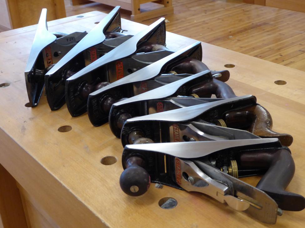

    Høvelprosjektet er en del av den håndverksmessige oppseiinga. Vi er nå inne i den fasen av skoleåret vi kaller for PTF – Prosjekt Til Fordyping. Ni uker framover skal de som har valgt å være sammen med meg, få et umenneskelig påtrykk av snekringens underfundighet, praktikalitet og filosofi. Eksemplets makt har jeg trua på så derfor har jeg funnet unnskyldninger nok i dette til å lage og gjøre tingene sammen med elevene. dette er tigangen bedre enn å dosere, tror jeg fullt og fast.
    Fase én for elvene er å bli kjent med egne hender og det verktøyet som vi må lære den å beherske.
    Første del blir derfor å trimme sin egen høvel, det viktigste verktøyet som er oppfunnet for oss. Etter hvert skal disse luringene lage fire egne verktøy som jeg håper blir så bra at de tar de med seg videre inn i resten av livet. Disse fire verktøyene blir limtvinger, strekmål, passer og klubbe (joiners malett på utenlandsk).
    Så følg med – etter hvert kommer det forhåpentligvis noen linker inn til de forskjellige prosjektene på skolens sider også. Noen bildedrops fra disse ukene blir nok uunngåelig her inne også.

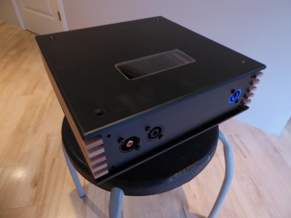

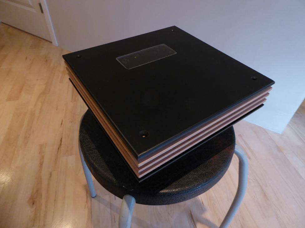

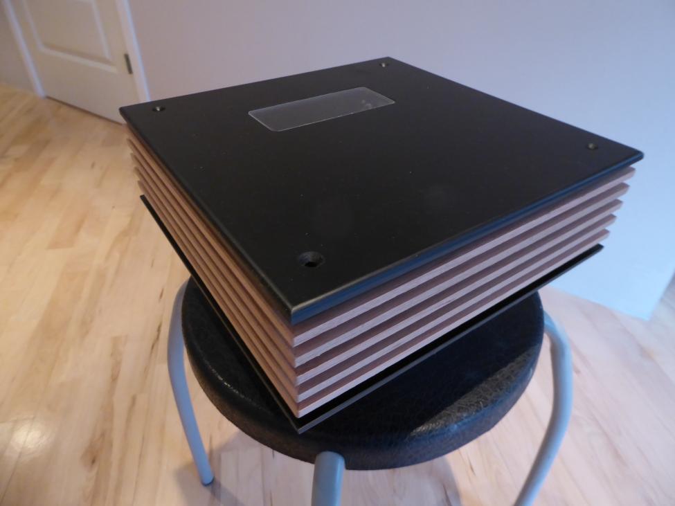

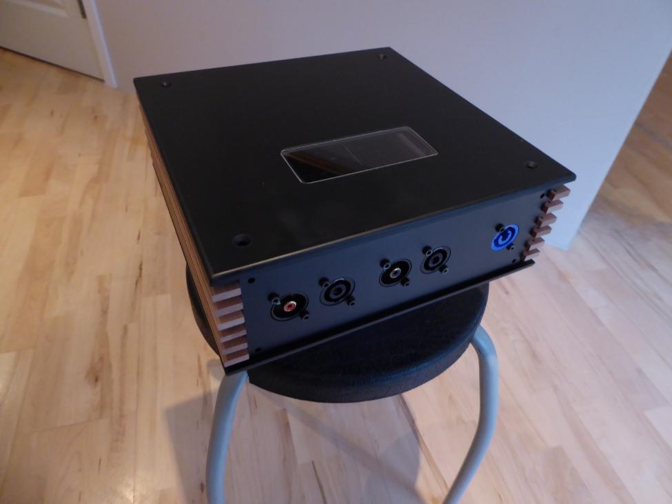

    Sakte framgang - nå fattes noen hull i bunnplata til å feste modulene gjennom, litt olje og sliping av treverket, noen skruer og Nextel som toppskikt.
    AMS0100 - kabinetter
    ALC0300 - kabinetter
    AMS1000- kabinetter
    - litt merking må nok også til....

    Bærre lækkert! :) Du har definitivt gitt meg noen ideer..... jeg er luta lei rackmonterte alu-bokser... hver arbeidsdag i 40 år....
    oen
    09.03.2010
    3.382
    4.076
    Portugal
    Kabinetter
    Ble veldig fine. Ser veldig proft ut.
    Luka på toppen, er det for å slippe ut røyken når det blir for varmt?

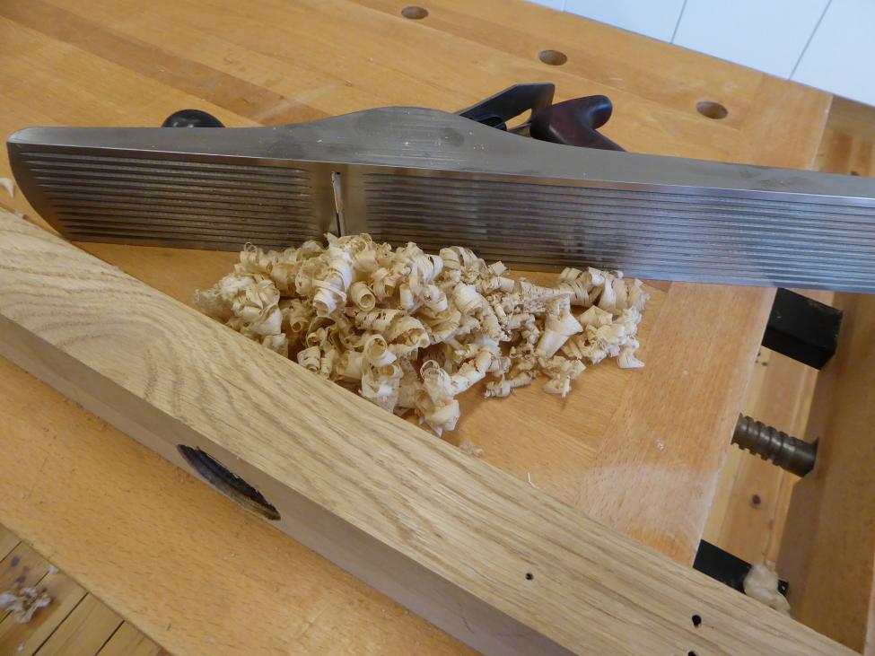

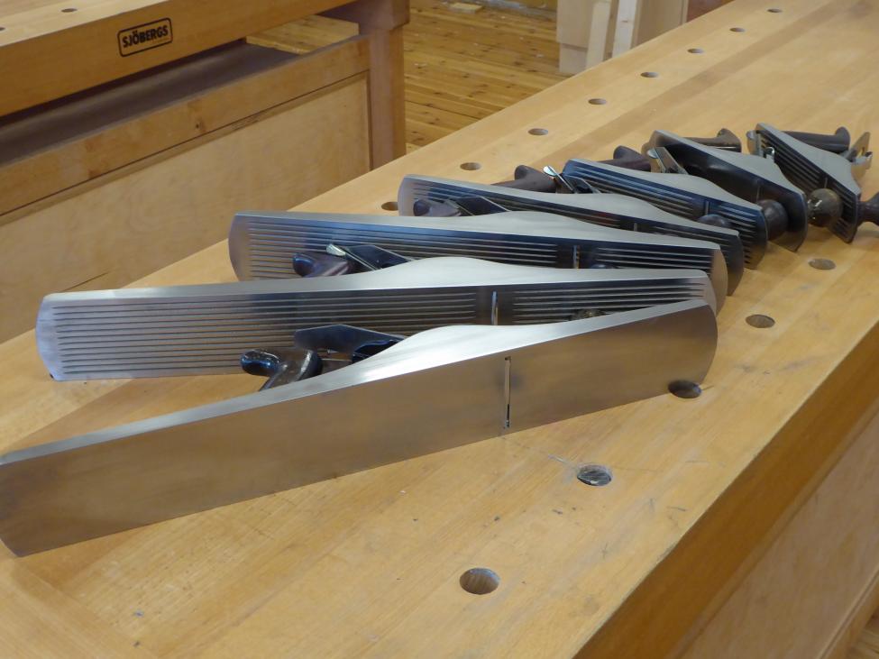

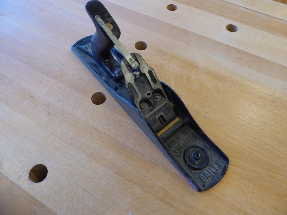

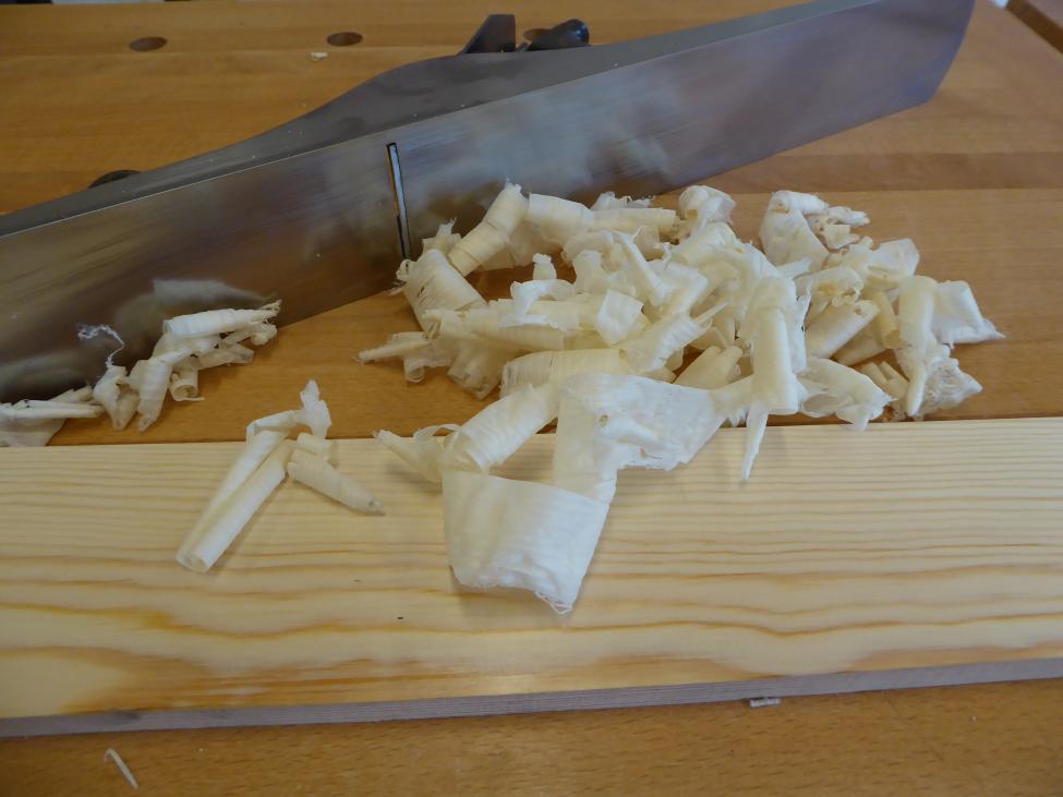

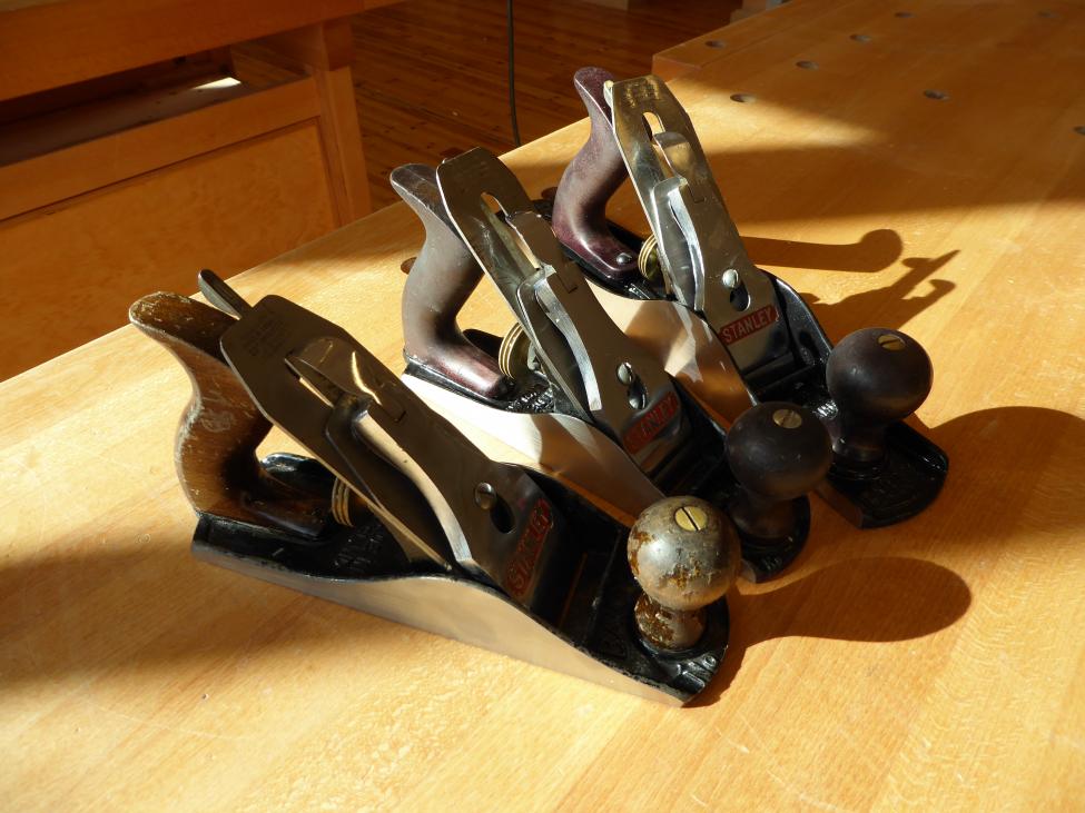

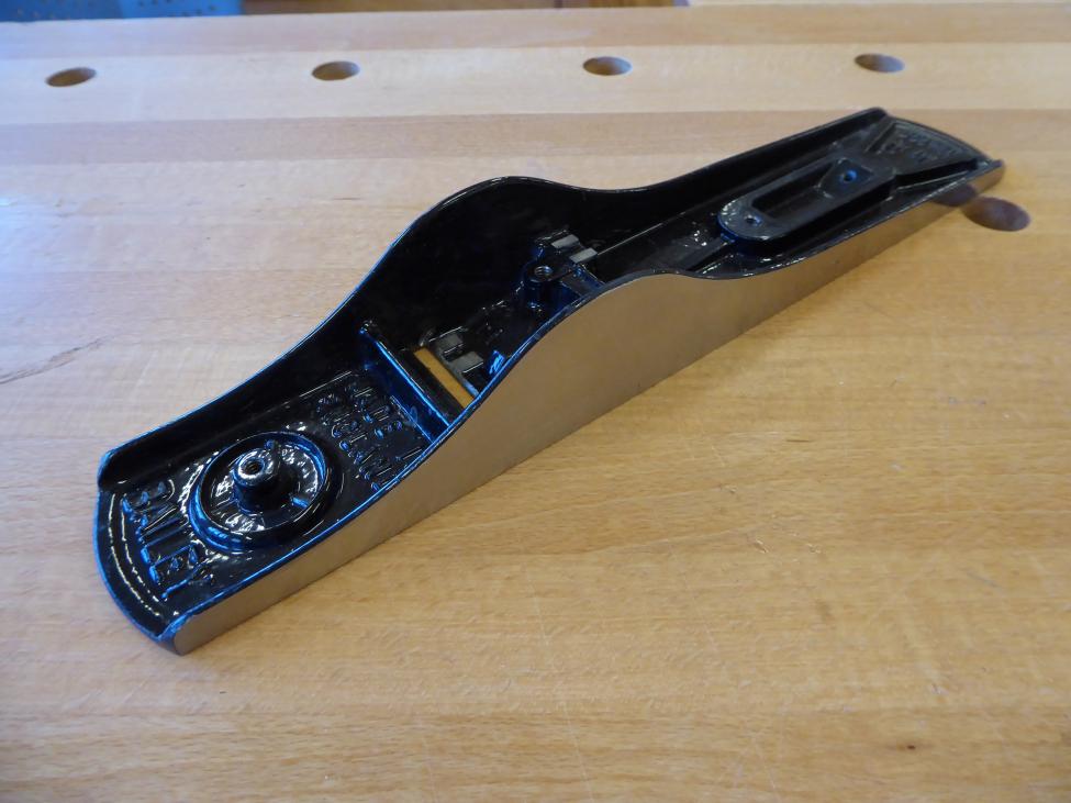

    Fikk litt kvalitetstid til høvelpleie på verkstedet i dag óg - tom brakke og bare fred å få
    Før og etter slipesåling
    Testing av tannsliping på furu og eik. Brukbart resultat men Gubben må nok legge inn litt høydetrening før det store startskuddet går
    Line-up av sju høvler. Mangler tre glatte såler før jeg sier takk og amen
    Om noen har en eller flere av disse - No.6, No.5 og No.3 med glatt såle, kjøper jeg gjerne - send PM

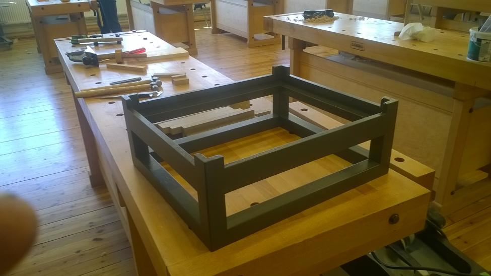

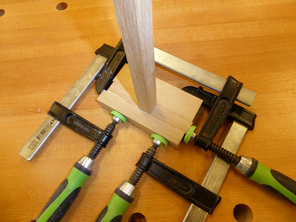

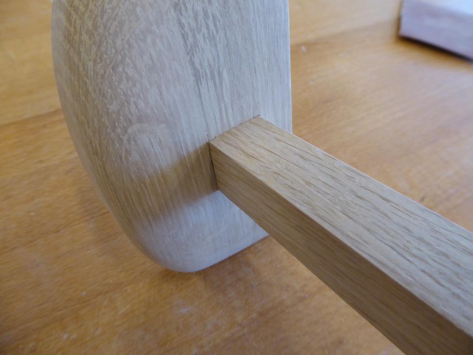

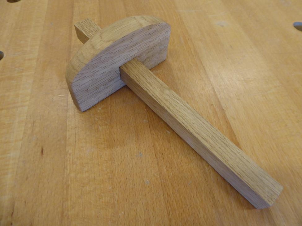

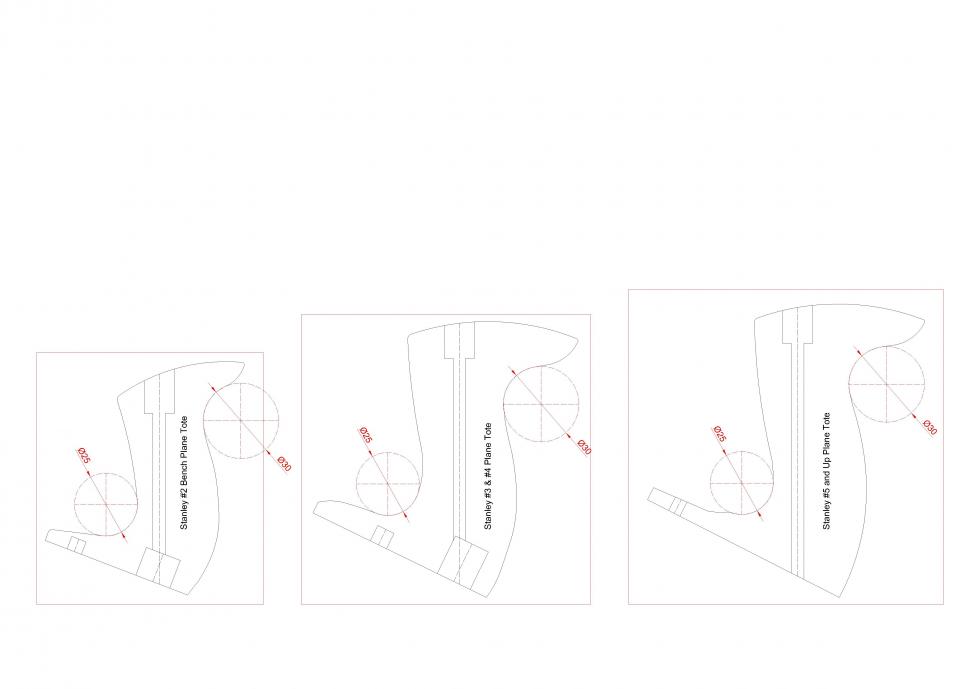

    Frå Snikkarskulen i dag.
    Vi har satt igang med PTF (Prosjekt Til Fordypning) nå og som jeg har vist tidligere, fokuserer jeg på at barna skal oppleve at de mestrer håndverktøyet. De har nå fikset opp en minst én høvel hver og slipt og brynet stålene så skarpe de får dem. Den store lakmustesten kommer nå.
    Mye dårlig verktøy fins å få kjøpt der ute så vi satser på å lage de enkleste vi skal bruke, selv og starter med et strekmål. Elevene får disse med seg hjem om de ønsker det. Etterhvert skal vi lage passer, tvinger og klubbe - alt i eik. Eik er et fint materiale å lage verktøy i - relativt tungt, og som sagt, den store lakmustesten pga hårdhet.
    Jeg legger vekt på at verktøyet først og fremst skal være godt å bruke og at elevene tar stilling til utforming ift ergonomi og deres oppfatning av estetikk. Verktøyet skal være fint. Fint i deres egne øyne - ikke lærerens for det er ikke fasit her. Deres evner til å vurdere dette, er målet med denne vinklingen.
    Kjøpestrekmål kjøpt hvorsomhelst her i Norge, er ikke gode. Lie Nielsen kan nevnes for god funksjonalitet, men jeg ønsker ikke å kopiere disse. Så gode er de ikke. Dessuten er de av metall og da er jeg for min del ute av komfortsonen min. Tre må det bli.
    Skjæret på kjøpestrekmål er den store akilleshelen - disse er stort sett ubrukbare. Derfor har jeg valgt å gå for vendeskjær som leveres til industriverktøy. Disse er skarpe å fire sider og kommer til å fungere perfekt. Ellers så kommer vi til å legge inn en messinglist i skaftet som låseskruen kommer til å støte imot uten å ødelege treverket. Mye større såle enn vanlig blir det som dere ser, også.
    Mer om dette senere - her kommer noe kjappe bilder
    Tegningen
    Vendeskjær
    Og til slutt noen bilder av lærerens prosess
