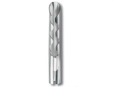

Med det samme. Hva tenkes om krymping? Jeg tenker å terminere mine med noe i denne retningen:
Jeg treffer stadig elektrikere, og forsåvidt alle slags håndtverkere, på min verneverdige og falleferdige arbeidsplass. Så det skulle være grei skuring å få lånt en krympetang.
Kan man krympes og lodde? Fortinne først, så krympe, så varme opp til smelting?
Vis vedlegget 295541
Jeg kjøpte noen sånne fra Inakustik som jeg hadde tenkt å krympe på først, og lodde etterpå. Godset i de jeg kjøpte var så tynt at de gikk i stykker når jeg prøvde å klemme dem på, så jeg endte med å bare lodde. Min mening er at iallfall de jeg kjøpte av denne varianten, var fullstendig ubrukelige til krymping.
Det var akkurat Inakustik jeg tenkte på, så takk for advarsel. Jeg tipper det kan ha en del å si hvilken dimensjon de skal krympes ned til. Mine Canare er som nevnt 4mm2 . Da blir ikke reduksjonen så himla stor. Brukte du ordentlig krympetang, forresten? Kanskje det har en betydning også?
Jeg brukte Inakustik 4mm2 kabel, en varian som jeg ser Dynabel har sluttet å føre. Funket ikke for meg, iallfall. Men de koster nesten ingen penger, så det er jo bare å prøve selv og se om du får det til.
Jeg brukte en helt standard kabelskotang, med egen "slot" for 4mm2 kabel som på bildet under. Mulig det hadde blitt bedre med en tang med sekskant, men godset var uansett veldig tynt og skjørt.
