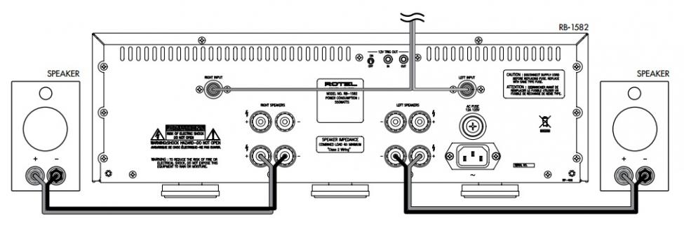

    Kort sagt/skrevet herfra,er The End mil ikke hvad jeg forstår ved en vellydende amp...
    Jeg har fått den til å låte grisebra selv, men jeg har også fått mye annet ubrukelig rask til å låte bra så jeg har jo ikke noe grunnlag for å uttale meg.
    Storskryd uden belæg - vis os nu om du kan andet end prale uhæmmet!
    Vi er sikkert mange der gerne ser hvordan du opnår grisebra lyd fra en The End..
    sander
    04.02.2012
    571
    77
    Kanon for dig - måske du vil dele skemaet med forummet her?
    Klart det! Her kan du se hvordan man kobler til en forsterker:
    Vis vedlegget 183467
    Ok vi forstår nu hvordan du fik status som branchemedlem!
    Snickers-is
    05.02.2004
    18.801
    17.808
    Jeg koblet til høyttalere jfr koblingsskjema i forrige innlegg, så slo jeg den på og startet musikken. Hvis dette virker fjernt for deg så forstår jeg at du ikke har fått den til å funke noe særlig.
