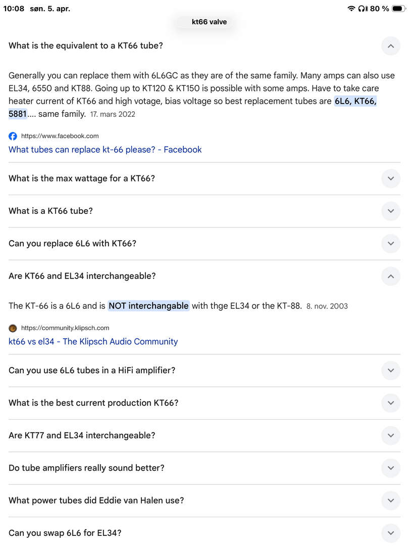

    Hei igjen ,her er litt om dette rør du bruker i din forsterker som bruker el34 rør og oppover i størrelse.eg personlig ville ikke brukt de rør du spiller på nå me tanke på noe kan gå galt for disse rør,kanskje de blir kjørt for hardt ,men de er nå meg da.Mvh
    Vis vedlegget 1190617
    Står nå i manualen at den kan bruke KT66 rør, så det burde jo ikke være noe problem ?
