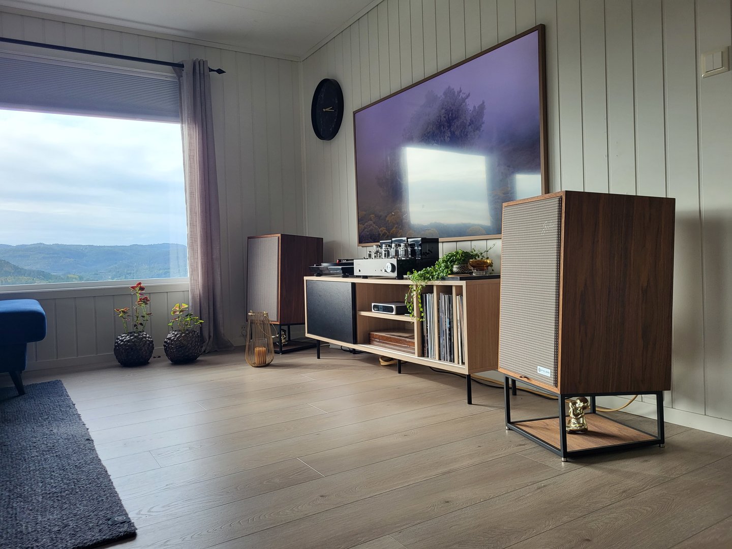

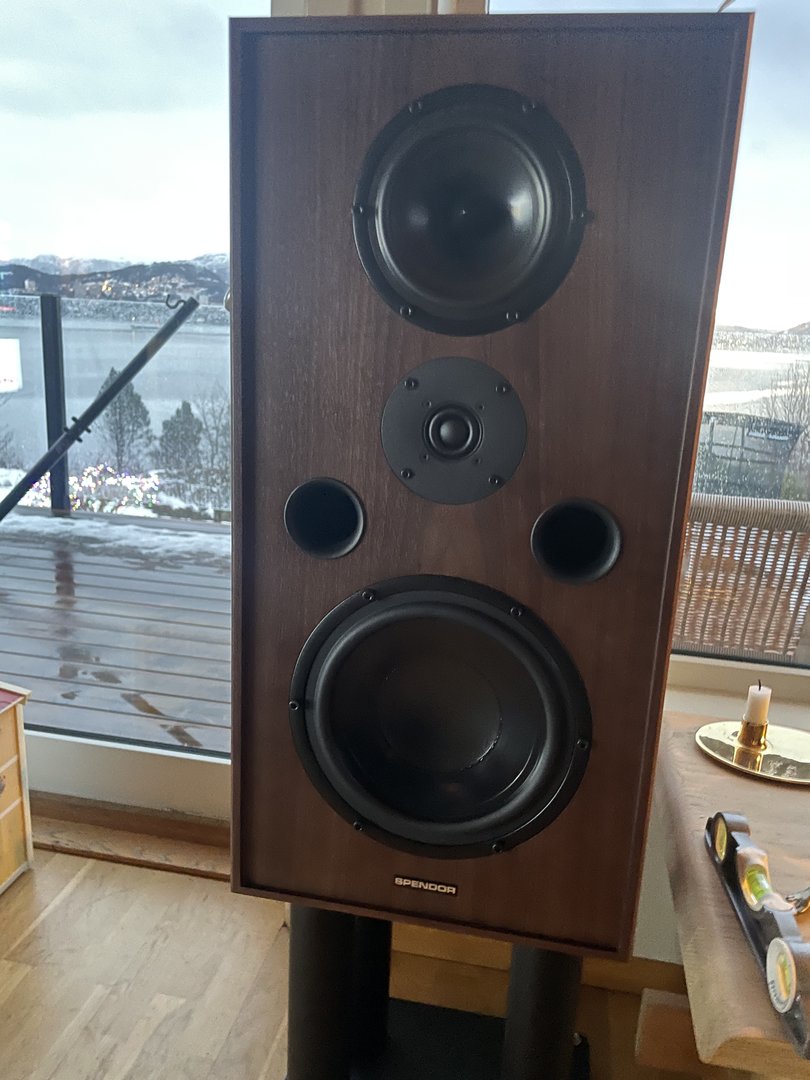

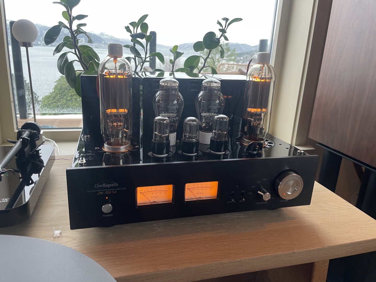

    Nettopp kjøpt meg en LM805 iA og Spendor Classic 1/2 fra Mala.. vanvittig fornøyd oi oi kor bra dette spiller :) herlig med golyd i stua nu i jula :)
    Gratulerer med meget bra oppsett. Den forsterkeren der har jeg hatt i hula mi og den har gitt meg mange fine stunder, helt til den ble byttet inn mot en LM-845 Premium. United Electronics 805 røra er spesielt gode. Kos deg med god lyd 😊
    Ja jeg er veldig fornøyd med lyden :)

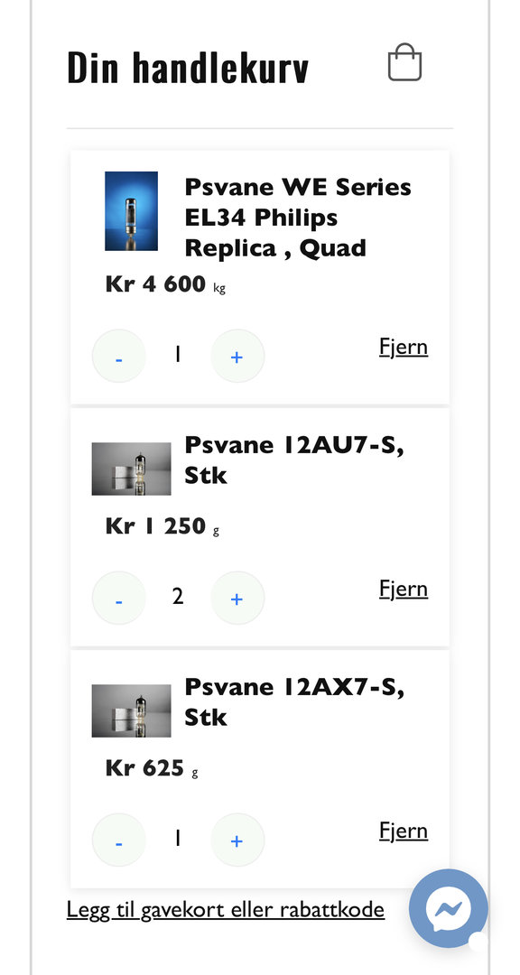

    kjøpte med 2 stk 6SN7EH elector harmonix og 1 stk 6SL7GT Tung Sol rør, skal vist være en liten oppgradering :). Når man bytter rør, bør man trekke ut kontakten til forsterkeren?
    Så bra at du er fornøyd :) Bør ikke ta ut kontakten., holder med å slå av forsterkeren som nevnt over her. Kos deg med en glimrende SET forsterker.

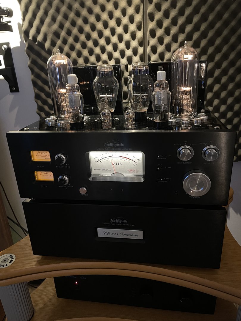

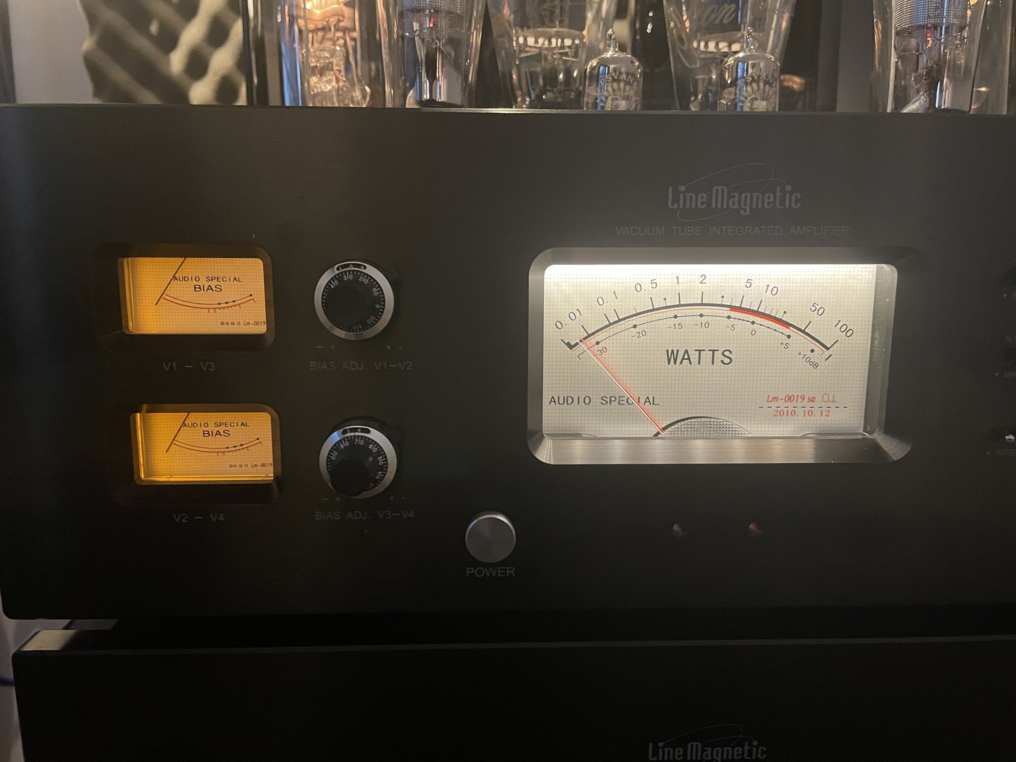

    Noen som har LM-845 Premium eller LM-219 som kan forklare meg hvordan bias justeringspotmetrene virker? Når jeg vrir på de, gir det ingen utslag.
    Bias justeres jo fra skruene på toppen av forsterkeren.

    Bias adjustment for 845 and 300B tubes
    Note: You do not need to perform the bias adjustment when using the amplifier for the first time.
    Turn on the amplifier and wait for about ten minutes.
    WARNING : When making adjustments, be careful not to burn yourself with tubes that are very hot.
    Select the tube you want to adjust (V1 and V2 or V3 and V4), then position the Bias Current and adjust the tube bias with
    a small screwdriver. Make sure all the bias level for V1 and V2 are the same, V3 and V4 are the same.
    Inspect the ampere meter on the front panel and make sure the needle is in the area ia=70mA shown on this diagram

    Her forklares hvordan man justerer bias med å justere på skruene på topp av forsterkeren. Noe som fungerer som det skal. Men det står ingenting om potmetrene i front.
    Det eneste som står om de i manualen er:
    "Bias adjustment knob for V3 and V4. NOTE: The user should unblock before using knobs to adjust tubes current."
    Og som jeg skriver i posten over, skjer det ingen utsalg når jeg vrir på disse potmetrene. Slik jeg forstår det er jo disse også til å justere bias?
    Vis vedlegget 882713
    Kan se ut til at de er for finjustering etter justering med skruer på topp, men jeg kan ikke se at det gir noe utslag på målemeterne til bias. Får uansett satt bias riktig med skruene, så jeg for la det ligge.
