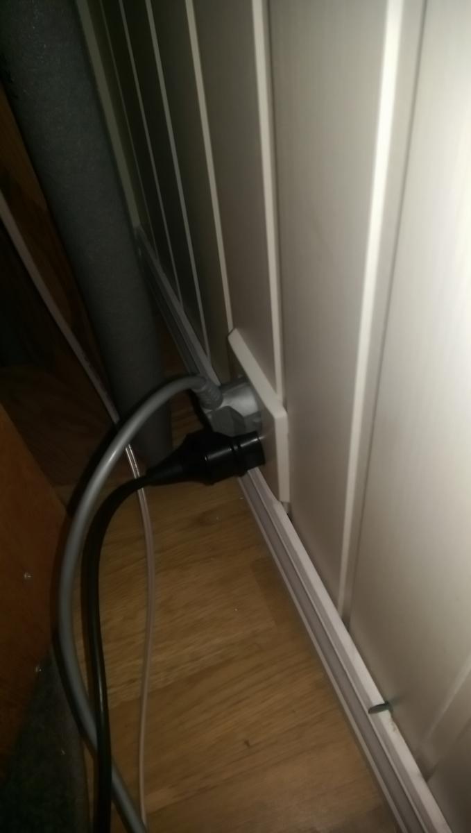

    Hentet forsterker og koblet opp! Støy fra horna i lytteposisjon, høres mer ut som skurring enn sus. Prøvd og koble ut alt annet :(
    MEN så til det merkelige. Tenkte jeg skulle teste en annen strømkabel og koblet først i veggen på en ledig kontakt og da ble støyen mer enn halvert uten at den er koblet til forsterker
    !!! Fortsatt hørbar knatring som ikke er godkjent men hva er galt ?
    Strømkabel er altså kun koblet i vegguttak!

    Hvis du har problemer med støy og strømkabelen påvirker nivået bør du prøve en helt vanlig kabel. Slik som følger med gratis. Blir aldri noe kluss med slike.

    Hei bruker vanlig kabel men har en dobbelt kontakt på veggen! Når jeg kobler en kabel til stikk nr2 uten og koble til noe apparat så halveres støyen!!!

    Da er problemet delvis løst! Dro en kjøtekabel fra en annen kurs og det ble tyst :) kan høre en svak during ala trafostøy når det er helt tyst i huset når jeg virkelig konsentrerer meg, samboer hører det ikke! Placebo :) dette er ikke plagsomt selv for meg.
    Hvordan jeg gjør det med kabling/kurs etc vites ikke!

    Fint det ordnet seg. Må være noe som er tilkoblet den kretsen som forurenser den, du har vel oversikt over hvile kretser som er tilkoblet hvilke stikk? Uansett så er det en av de kuleste rørforsterkerne jeg vet om som er av moderne produksjon. Hadde passet ypperlig for meg.

    Ja er nok en router etc som kødder litt men er levbart nå :)

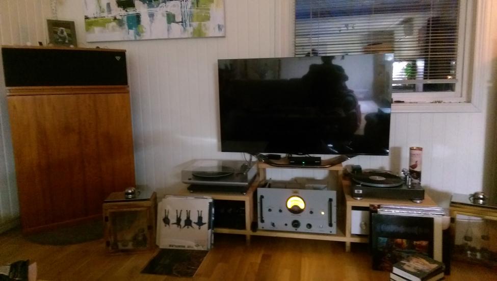

    Noen som vet hvordan dette meteret
    skal leses/tolkes ?
    T
    TT.
    Hvit nål venstre kanal, rød nål høyre kanal. Effektmeter over. Antall db demping under. Ved 0 db er det 10W

    Ok! Jeg ligger på rundt kl 11 på volumhjulet når jeg spiller på rundt 95db. Da er det nesten ikke bevegelse i meterne. Når jeg vrir hjulet til kl 01 så er det rimelig høyt og da beveger meterne seg opp mot -5 W og 17db.
    For at jeg skal komme opp i 10W så må jeg vel nesten vri volumhjulet i bunn :)

    Du har veldig lettdrevne høyttalere som trenger lite effekt for å spille høyt. Da jeg hadde forsterkeren hadde jeg +5db og ca 98 db målt m mobil. Hadde mer tungdrevne høyttalere

    Men hvor hadde du volumhjulet da ? Er ikke vant til at jeg må vri såpass opp på volumet. Andre LM jeg har testet har jo gått tomme før kl 12!
    Bare testet 8ohm utgangen foreløpig

    -17 db og 0,5 watt mener du vel? Hvis det er rimelig høyt ved en halv watt så tror jeg du har funnet "din" forsterker med hensyn til effektbehov. Du bør ikke bekymre deg over hvor du er på potmeteret eller noe slikt sålenge du vet du har krefter nok til å drive høyttalerne dine, som du åpenbart er godt fornøyd med. Min erfaring med KT66 er at når de finner en riktig match så gir de fryktelig mye rørmagi for pengene. :)

    Hvor nøyaktig er egentlig en slik måler ?

    Måleren er absolutt ikke nøyaktig, men mer ment som en morsom detalj. Man kan justere sensitiviteten på måleren på den ene bryteren i front(hvor mye nålene skal bevege seg).

    Ja forstår egentlig da ikke vitsen :) min står på høyeste sensivitet men beveger seg nesten ikke

    Er vel mest til pynt slike metere uansett. Ser jo flott ut da. Er vel stilling nr 4 som er mest følsom om jeg husker rett?

    Hei hvis dere ser på bildet så ser dere at Høyre øvre effektrør har tatt kvelden men horer ikke noe på lyden!!! Noen som vet ?

    Ser ut som om det nærmeste røret til det mørke jobber på høygir. Skru av før det også ryker. Nye rør må bestilles ser det ut til

    Jaja kjedelig. Fikk beskjed om at original rørene nesten ikke var brukt :)

    J de har iallefall jeg knapt brukt. Hva guben i Göte har gjort, vet ikke jeg. Uansett er det elendige rør som anbefales byttet så fort som mulig til kvalitetsrør.

    Det blir bra. Han sa han hadde spilt max 10 timer da hadde brukte en større forsterker på sine Respons
