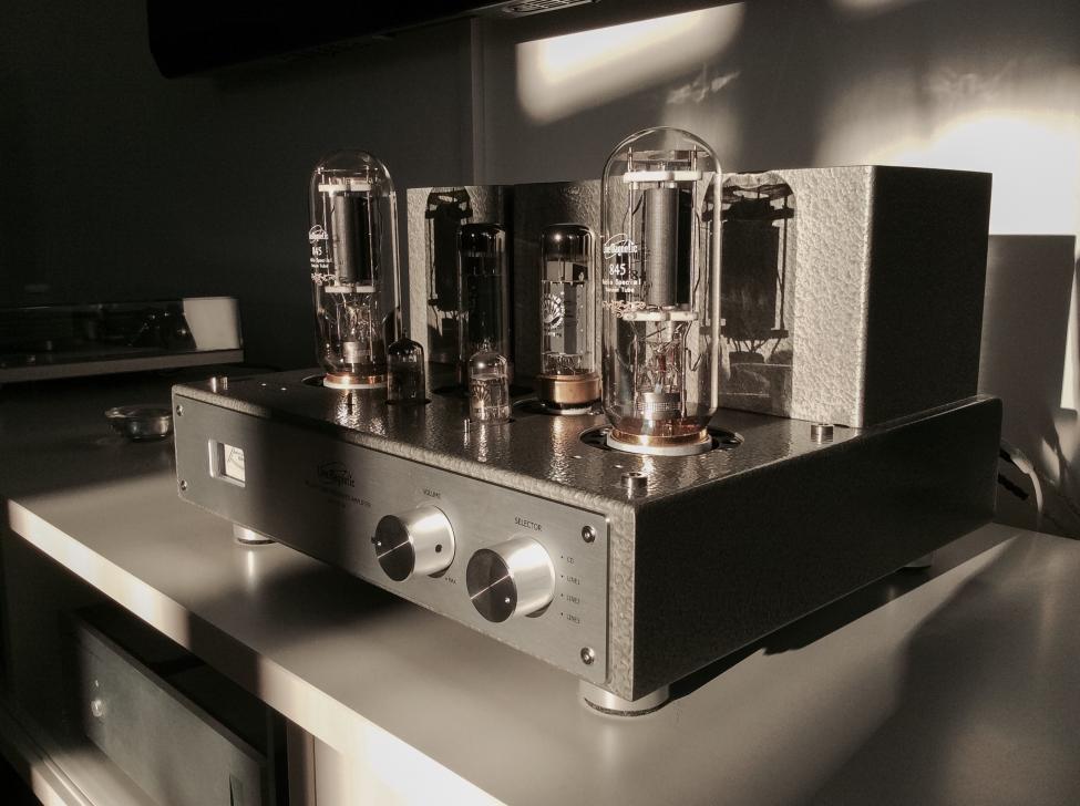

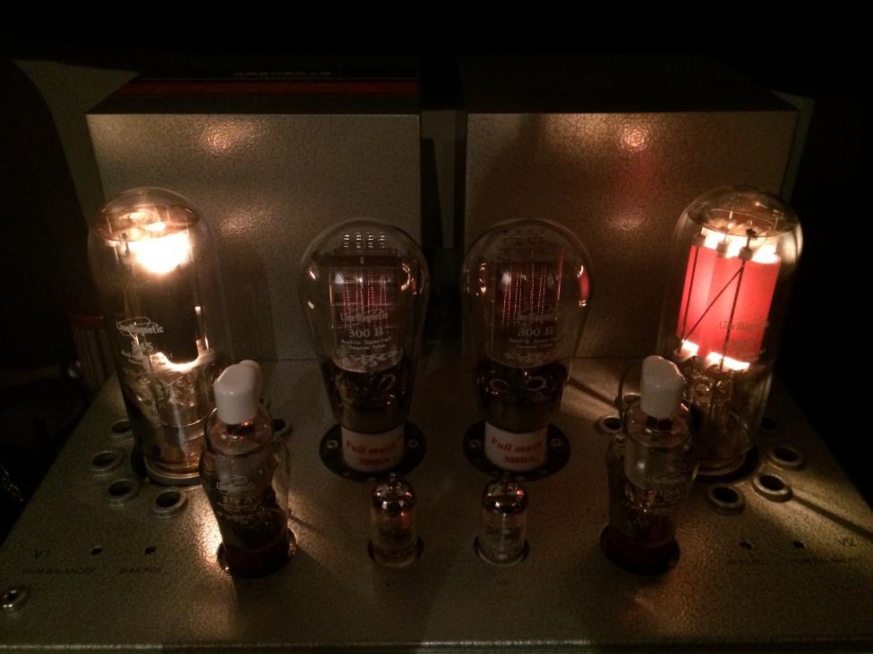

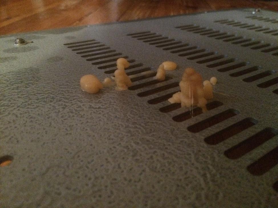

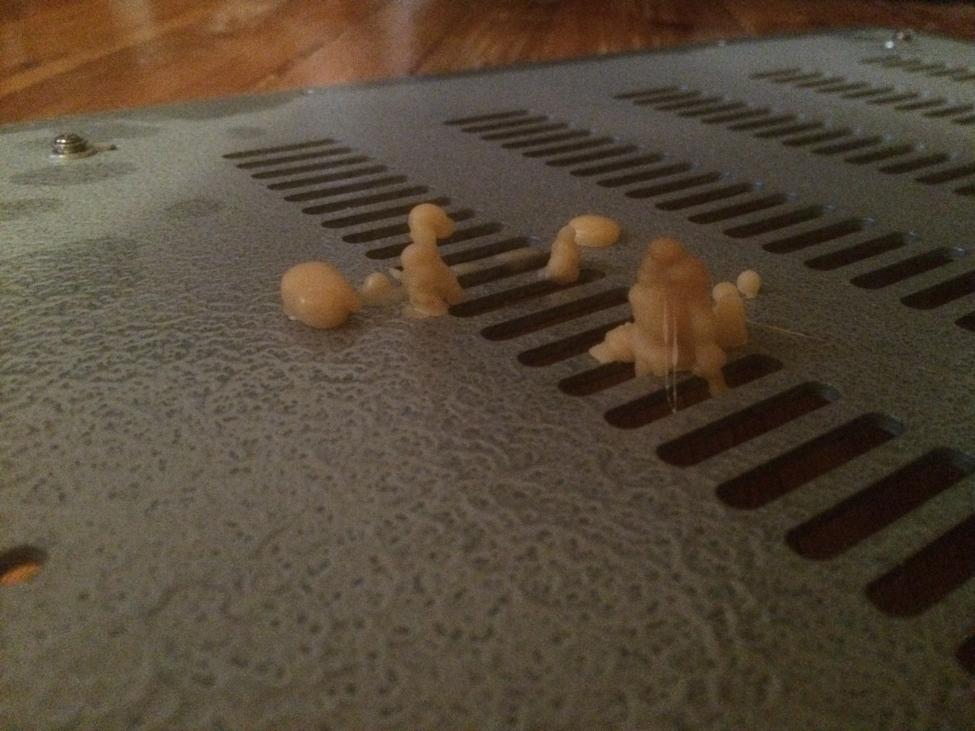

    Enig med det FeitArne skriver. Når 845 røret gløder slik som det bildet viser er det ikke bare litt for høy biasering men veldig mye for høy biasering. Mest sannsynlig er den negative bias spenningen borte ved at det er dårlig kontakt/ brudd et eller annet sted. Dette medfører at det går en voldsom strøm gjennom røret. Denne strømmen går og gjennom primærsiden på utgangstrafo, og den guffa som du ser har rent ut er mest sannsynlig lakk fra utgangstrafo som har hatt det ganske varmt. Det er imidlertid rart om du ikke hadde lyd i den andre kanalen. Tror jeg ville levert inn forsterkeren til leverandør og fått den sjekket. Hvis det er lakk fra utgangstrafo bør denne også sjekkes da den kan ha fått skader som svekker isolasjonen.

    Tusen takk for svar! Det er godt å høre med folk som er flinke på sine ting.
    Jeg visste ikke at man måtte skru ned biasen før rørbytte. Dette stod det ingenting om i manualen til forsterkeren. Her er rørene jeg byttet til (det var orginalrørene som stod i):
    Psvane 845-Tii
    Guiguang 300BS Z
    National 310A
    Psvane 12AX7-T MK2

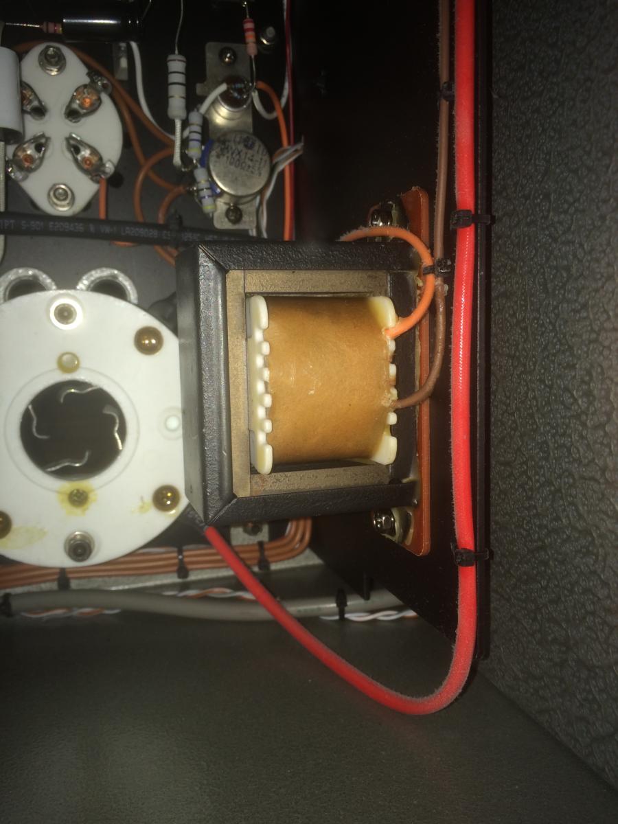

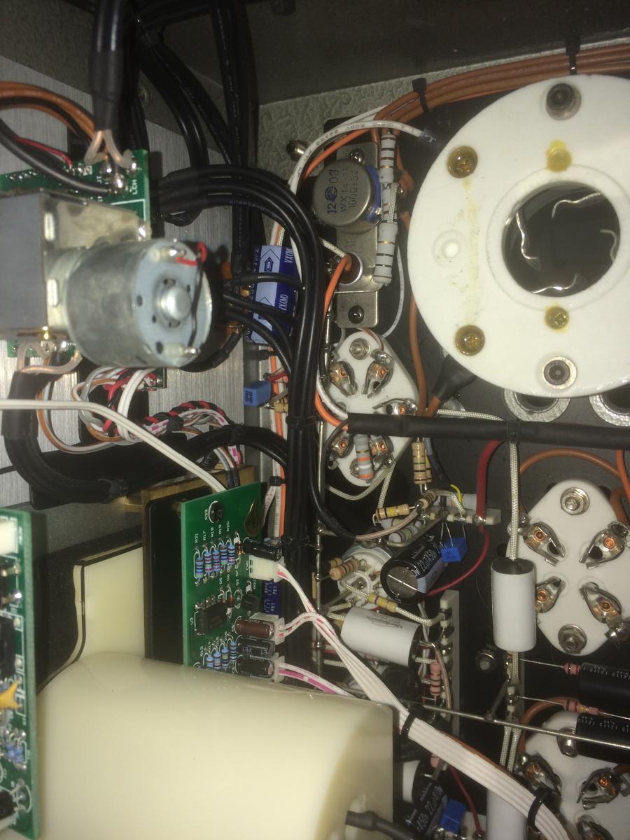

    Legger også ved den billedserien jeg tok av forsterkeren og sendte Mala Audio:
    Vis vedlegget 357633 Vis vedlegget 357634 Vis vedlegget 357628 Vis vedlegget 357629
    Har vurdert rørforsterker, men nå kommer jeg aldri til å prøve meg på det. Blir jo livredd bare av å se bildene.
    Håper Mala gir deg ny forsterker. Krysser fingrene for deg :)
    Psvane 845-Tii
    Guiguang 300BS Z
    National 310A
    Psvane 12AX7-T MK2
    Ikke bli skremt av dette, alle teknologier kan det skje noe med. Rørforsterker er kos og godlyd. Og så kan man jo teste forskjellige rør hvis man blir nysgjerrig.

    (...)Ved rørbytter må man FØRST skru ned BIAS dvs hvilestrømmen på 300B og 845, slik at inn de nye ørene som (kan ha avvik) ikke ruser av gårde. Høres ut som det har skjedd noe slikt hos deg.
    Tenkte bare jeg ville takk for tipset, Balle.
    Dette er jo logisk, men jeg hadde nok ikke tenkt på det ved et skifte av 845-rør på min 218. Skal prøve å huske det når den tiden kommer. Manualen til forsterkeren sier forresten ikke noe om dette.
    Psvane 845-Tii
    Guiguang 300BS Z
    National 310A
    Psvane 12AX7-T MK2
    Som Terje-A nevner, en trafo kan ryke i alle typer forsterkere, men det som ofte gjør rørforsterkere skremmende er selvsagt høyspenningen, gjerne over 1000V.
    Ellers så har f.eks. en SET rørforsterker ekstremt enkel oppbygning med få deler. Færre komponenter – færre feil. Men det er jo dennne spenningen da....

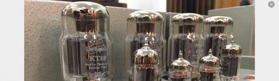

    Fikk en liten overraskelse når eg skulle slå på forsterkeren i går morges.
    Det ene effektrøret ( KT88 ) var omdannet til et lite mini lysorgel. Slo av forsterkeren.
    I dag tok eg sjansen på å bytte plasseringen til det mulig defekte røret.
    Ser at feilen følger røret - så då e vel forhåpentligvis det kun det ene røret som er defekt.
    Har null peiling på rør - så ka e no naturlig å gjøre? Bestille 4 nye rør hos Mala?

    Hei,
    Det høres ut som om det ene røret har tatt kvelden, du trenger ikke bytte alle 4 rørene men 2 stk ( 2 pr kanal )

    Hei,

    ^Takker for svar.
    Når kun 2 av rørene trengs byttes, vil det si at man i teorien kan bruke 2 og 2 KT88 rør av forskjellig fabrikat?
    Mest sannsynlig er det bra med restlevetid på 3 av rørene.
    Men om eg har forstått det rett må røret som var i par med det defekte røret også skrotes,
    da det antagelig ikkje lar seg bruke sammen med et nytt rør?

    Så leit å høre at forsterkeren ikke ville spille på lag i helga. Den hadde ikke mange timene hos meg, så det må være at det ene røret har hatt en svakhet. Du har sjekket bias?
    Forstår no at det kun er snakk om et defekt rør - og det e no ikkje så ille,
    var en stund redd for at det kunne være mer.
    Bias har eg sjekket jevnlig, men den har vært bortimot uforandret.

    Akkurat. Shit happens. Du får nesten vurdere hva som er fornuftig å gjøre. Sikkert flere her inne som er mer enn kapable til å gi råd om dette.
    Det greieste er vel å kjøpe et nytt par fra Mala. Psvane HiFi KT88 er gode rør og Mala har god service og veiledning. Eller så sies det at om man ønsker mer varme og fylde er Svetlana 6550C noe å tenke på.
    EDIT: Jeg mener at både EL34, KT88 og 6550 kan benyttes i 216IA.

    Hei,
    Nei du trenger ikke skrote det men ha det heller liggende til senere, det er en grunn til at mange rør folk ender opp med skuffene fulle av rør :)
    Men det bør være en viss matching på samme kanal og selvfølgelig best om alle 4 har samme verdi. Men ta kontakt på mail til christian@malaaudio.no så skal jeg gi deg tilbud på rør om du ønsker handle dette av oss.

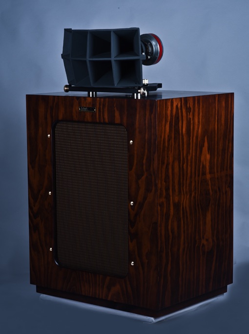

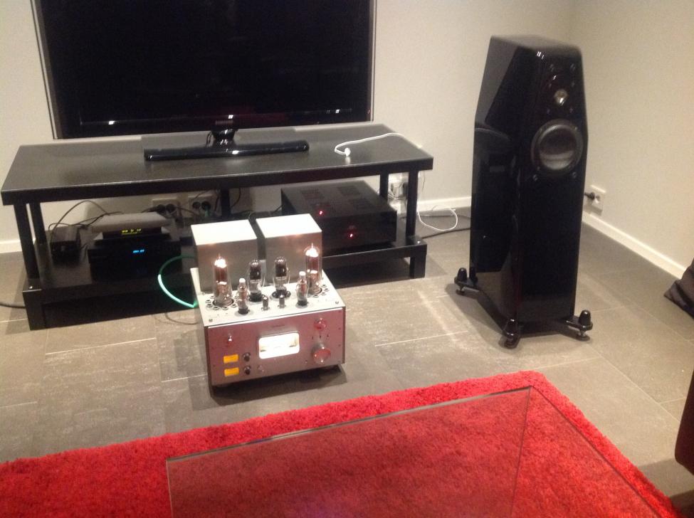

    Noen som har trua på de her da? Ser ihvertfall utrolig kule ut. Med 18" bass bør det jo være litt slam i disse.
    Har fått satt opp LM222 hjemme i dag (ikke helt den det er bilde av, da...) og høyttalerne ser omtrent dobbelt så store ut i stua som de gjør på bilder ... :) De spiller veldig godt, da. Stort, åpent lydbilde. De lyder bra omtrent med en gang. Legger inn bilde om litt ... :)

    Her kommer et bilde; De krever sin plass disse to, og jeg har litt planer om å ommøblere litt for å få det bedre. Teppe er bestilt for flere uker siden :)

    Se der ja. Ser utrolig kule ut de høyttalerne altså. Noe av det bedre jeg har sett på lenge.
    Hvordan fungerer det med bassen slik oppsettet står nå da? Er bassen stram og definert?
    Nå har jeg ikke spilt på dem i mer enn 4-5 timer, så det er nok litt tidlig å si noe om bassen ennå kanskje, men det er absolutt bass til stede. Ingen voldsom trøkk i den ennå, men nå har jeg ikke spilt særlig høyt heller ... Kjørte bl.a. gjennom 'Animals' i stad, og det låt veldig bra! Som sagt, stort og åpent stereoperspektiv er vel det jeg vil kalle det nå. Fikk nye rør til forsterker i dag også, så de må jo 'sette' seg litt de også kanskje ... Men så langt er jeg veldig fornøyd. Koser meg rett og slett ... :)

    Hvordan er byggekvaliteten?
    Byggekvaliteten virker grei nok, men det er litt spesielle kasser som er mye lettere enn man skulle tro. De ser massive ut, men er bygget med forholdsvis tynt 'gods', og det er sikkert en grunn til det. Men jeg ble overrasket over hvor lette de var, og det kan sikkert være fordeler og ulemper med det. De er også hermetisk lukket, så vidt jeg kan skjønne, så ingen grill å ta av med mindre jeg har oversett noe. Generelt er de jo litt 'mystiske', da LM ikke akkurat er veldig flinke til å gi opplysninger. De er fortsatt utrolig morsomme å høre på, da, så jeg er ikke lei meg for å ha fått de hus, for å si det sånn :)
    MalaAudio
    15.07.2014
    2.198
    3.620
    Asker
    Kan legge til litt om hvorfor kassene er bygd som de er :)
    Vi har fått informasjon fra LM om at 222 høyttalerne er bygd med tynne plater for at kabinettet skal spille med høyttaleren. Dette er samme måte å bygge høyttalere på som Spendor og en del andre gjør.. Høyttalerne er lettere enn de ser ut ja!
    Grillen kan ikke tas av etter det vi har fått informasjon om/kan se, men dobbeltsjekker med LM for å være helt sikker.
    Høyttalerne kan åpnes på baksiden(ta av hele bakplaten, treskruer), men det vil nok ikke hjelpe i forhold til frontgrillen.
    Stativet som medfølger er tungt(stålkonstruksjon).
