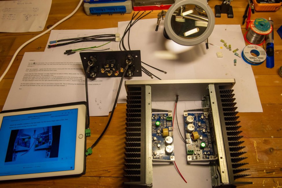

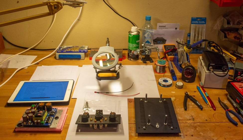

    Modulus-286 byggesett
    Etter å ha lest mye om amp bygging (kort/strømforsyning) og laget en bitte liten kinesisk 10W chipamp med et barnebarn (15 år), ble jo fristelsen for stor til å komme videre med bygging selv. Ikke det at det er mye flott utstyr å få kjøpt, er det muligens noe som sitter igjen fra Tekno tiden (noen eldre her husker trolig denslags) å lage og få til noe selv. På diverse nettsteder, f.eks. her på HFS og diyAudio blir man varslet om at man bør ha en stor porsjon tålmodighet og ikke ha for store fingre. Ja vel, det siste kvalifiserer godt jeg til, men regnet med at min gode tålmodighet utjevner nok. Så tut og kjør.
    Neurochrome sidene ble studert og Hypex opplegget likeså. Det endte med at jeg kjøpte et sett med Modulus-86 kort og diverse komponenter fra Mouser. Satte i gang med krum hals og loddet og loddet. Min lodde erfaring var nokså begrenset og jeg syns at dette ble vel knuslete. Kortene ble liggende halvferdige noen uker i sommer. Hittil er de ca 70-80 % ferdige. De SKAL ferdigstilles. Men, fristelsen ble for stor for å gjøre noe ferdig og kjøpte et Modulus-286 byggesett fra Neurochrome. En god rimelig detaljert byggebeskrivelse følger med så dette må vel bli ferdig på noen dager tenkte jeg. Modulus-286 settet baserer seg på 2 stk LM3886T chipamp pr side og en 300W/36V switch mode power supply. Et rimelig kompakt byggverk har Tom Christiansen konstruert. 3-4 uker (mye pauser) seinere så er faktisk forsterkeren helt ferdig. Litt eposter til TomC måtte til under prosessen. Den spiller nå sine første strofer på anlegget i kjellerstua. Resultat lydmessig? Det kommer jeg tilbake til. De første få timene lover svært godt, OG det hele virket faktisk ved første forsøk.
    Legger ved noen bilder.

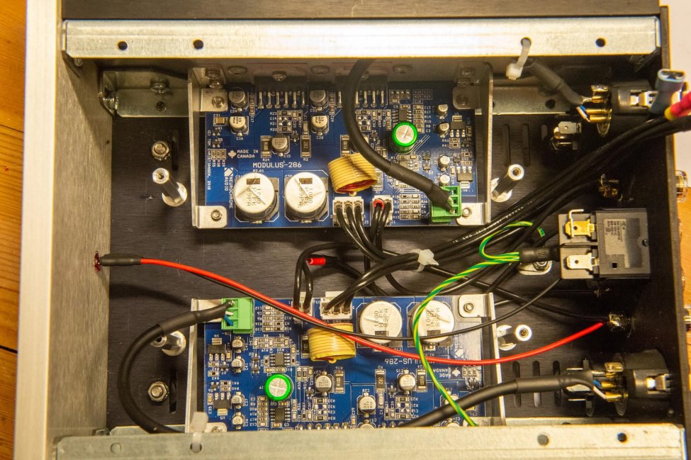

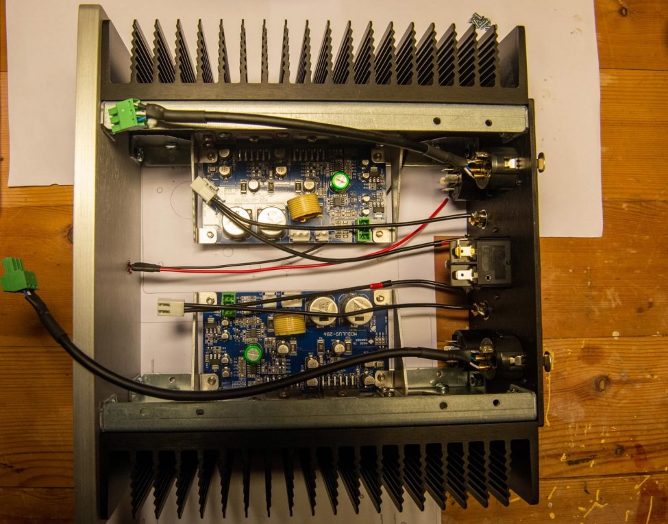

    Modulus-286 byggesett, et bilde til
    Legger ved et bilde til litt seinere i prosjektet. SMPS300RE montert inn over 286 modulene.

    Ble meget bra det der. Kanskje du kan begynne med litt småskala produksjon :)
    Vi ser gjerne noen bilder med lokket på også. Blir moro å høre om dine lytteinntrykk etterhvert.
    Loddet du alle SMD komponentene på Mod-286 kit'et også?
    Synes løsningen din ble kjempefin og kompakt med god ryddighet. Smart plassering SMPS også. Er det stål eller aluminium under SMPS?
    Det er en fare for at støy fra SMPS kan snike seg ut og påvirke signalene i et såpass kompakt kabinett, med det er slett ikke sikkert det er et problem. Du kan gjøre en sjekk ved å sette skopet ditt i spektrum-modus og se etter uønskede signaler.

    Naturlig
    16.01.2015
    284
    514
    Nevlunghavn
    kjøpte 4 av de chassiene her
    IEC kontakt med sikringsholder følger med
    resten er bare runde hull til XLR, ht terminaler og GND lift bryter
    https://www.ebay.com/itm/Power-Ampl...e=STRK:MEBIDX:IT&_trksid=p2057872.m2749.l2649
    ht terminaler
    https://www.ebay.com/itm/4XRhodium-...e=STRK:MEBIDX:IT&_trksid=p2057872.m2749.l2649
    strømbryteren blir på fronten
    16mm rundt hull til denne
    https://www.ebay.com/itm/10mm-12V-M...var=671752935914&_trksid=p2057872.m2749.l2649
    Diameter på hull på bakplaten for ht terminalene?
