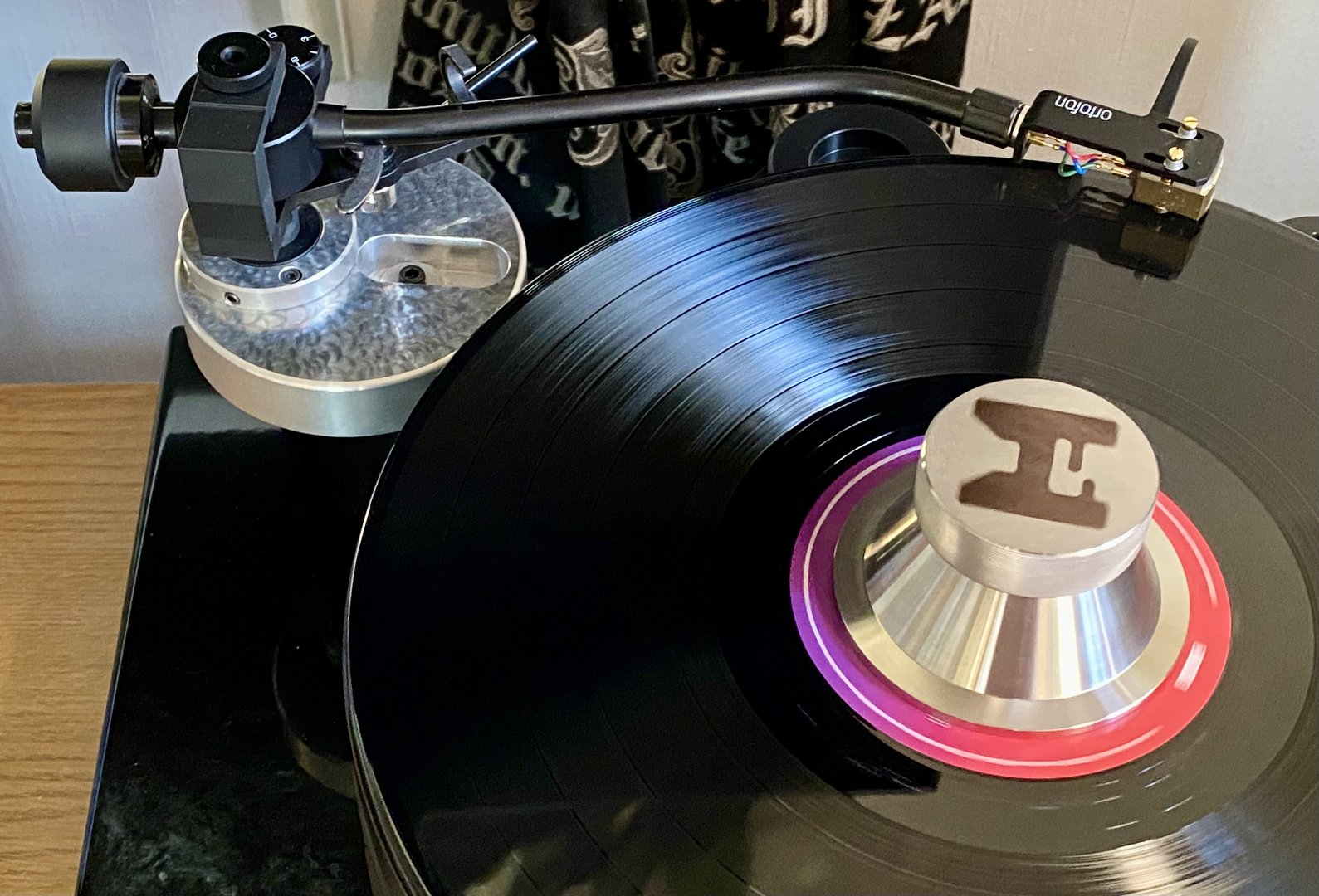

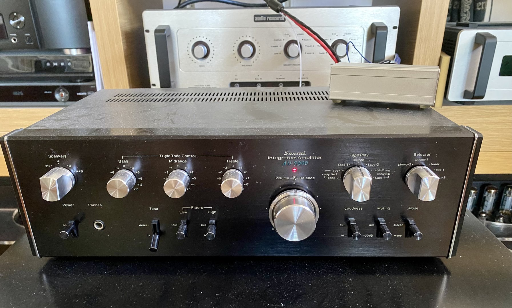

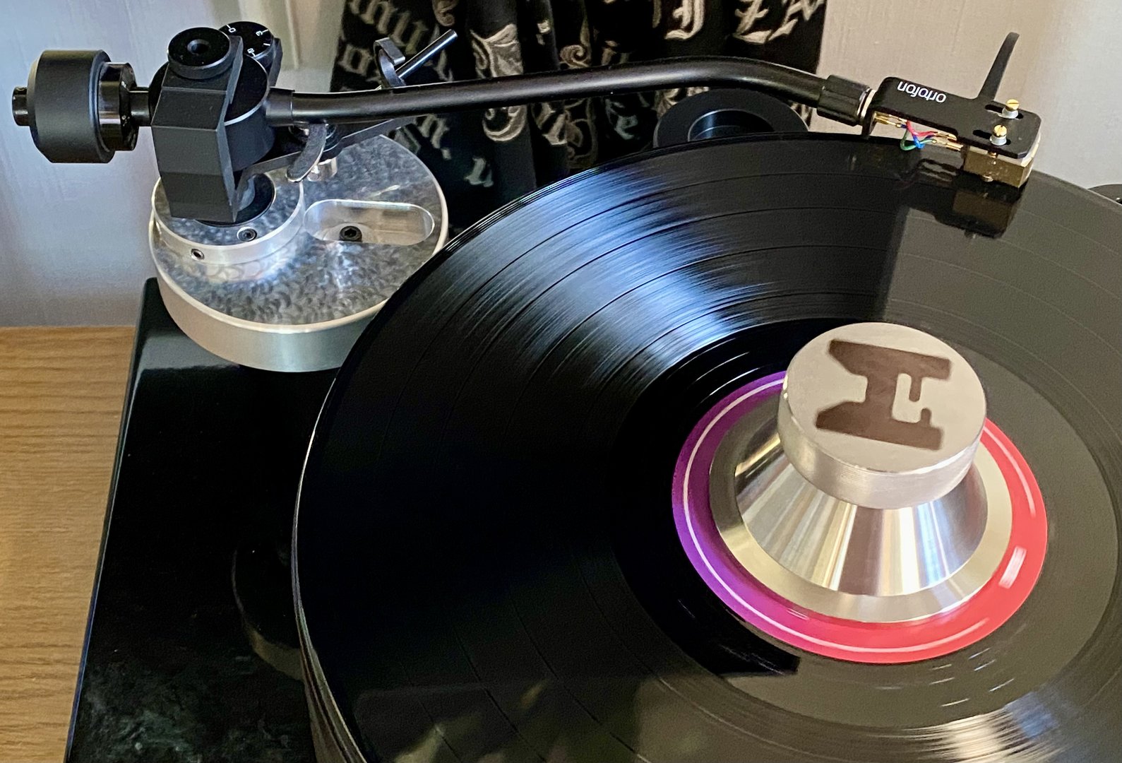

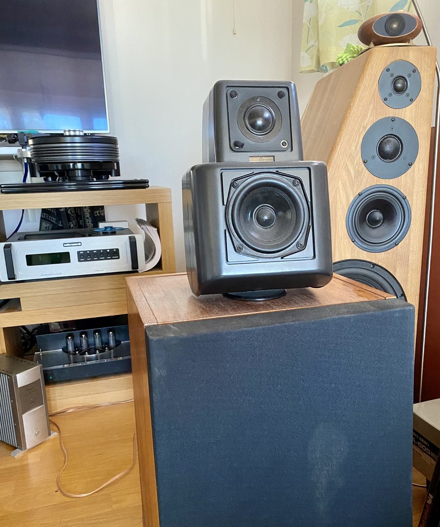

    Hmm, har hatt ulyder i anlegget noen uker, som manifesterer seg som knepping i høyttalerne - dvs knepping eller statiske utladninger.
    Trodde først jeg hadde bommet helt med oppsett av pickup, så gikk over det, og tenkte at "der satt den" når prøvespillinga etterpå var helt
    udramatisk - men etter 3 - 4 plater, begynte det å kneppe igjen.
    Sånt kan man bli smårar av...
    Anyway, når jeg fikk tenkt litt, falt mistanken på preampen - muligens et rør som har begynt å tøyse?

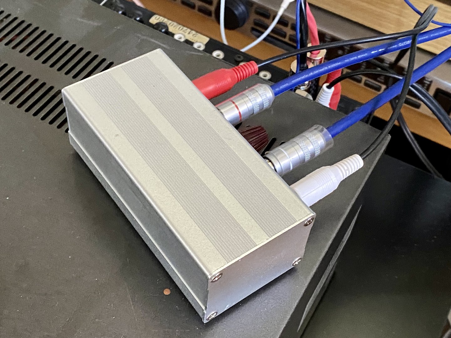

    Men - det blir noen elimineringsrunder først, så jeg har dratt fram en forsterker fra samlingen
    - og huket opp platespilleren via en DIY step up jeg kjøpte av @Cobra2 for noen år siden.
    Trillet inn KEF 105.2, så var det bare å fyre opp.
    Det spiller helt problemfritt så langt, så da friskmelder jeg kvern/tonearm/pickup.

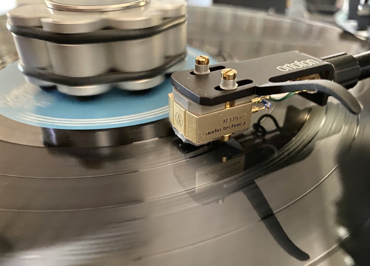

    Vis vedlegget 937932
    Vis vedlegget 937933
    Vis vedlegget 937934
    Vis vedlegget 937935
    Vis vedlegget 937936
    /Morten

    Få ned pulsen litt før senga, så koblet nå phonosignalet via riaa og inn på aux på Sansui.
    RIAA-delen i Sansui er faktisk ikke gæern, langt i fra, men hoppet opp til EAR er sjokkerende stort! Stille og fint spiller det, ingen knepping, så problemet ligger ikke der heller, så heller jeg nok til et rør i ARC. Dvs jeg blir glad hvis det BARE er et rør. 🤞
    Stadig AT33 som pløyer i vinylen, den våkna også veldig med EAR. 😊
