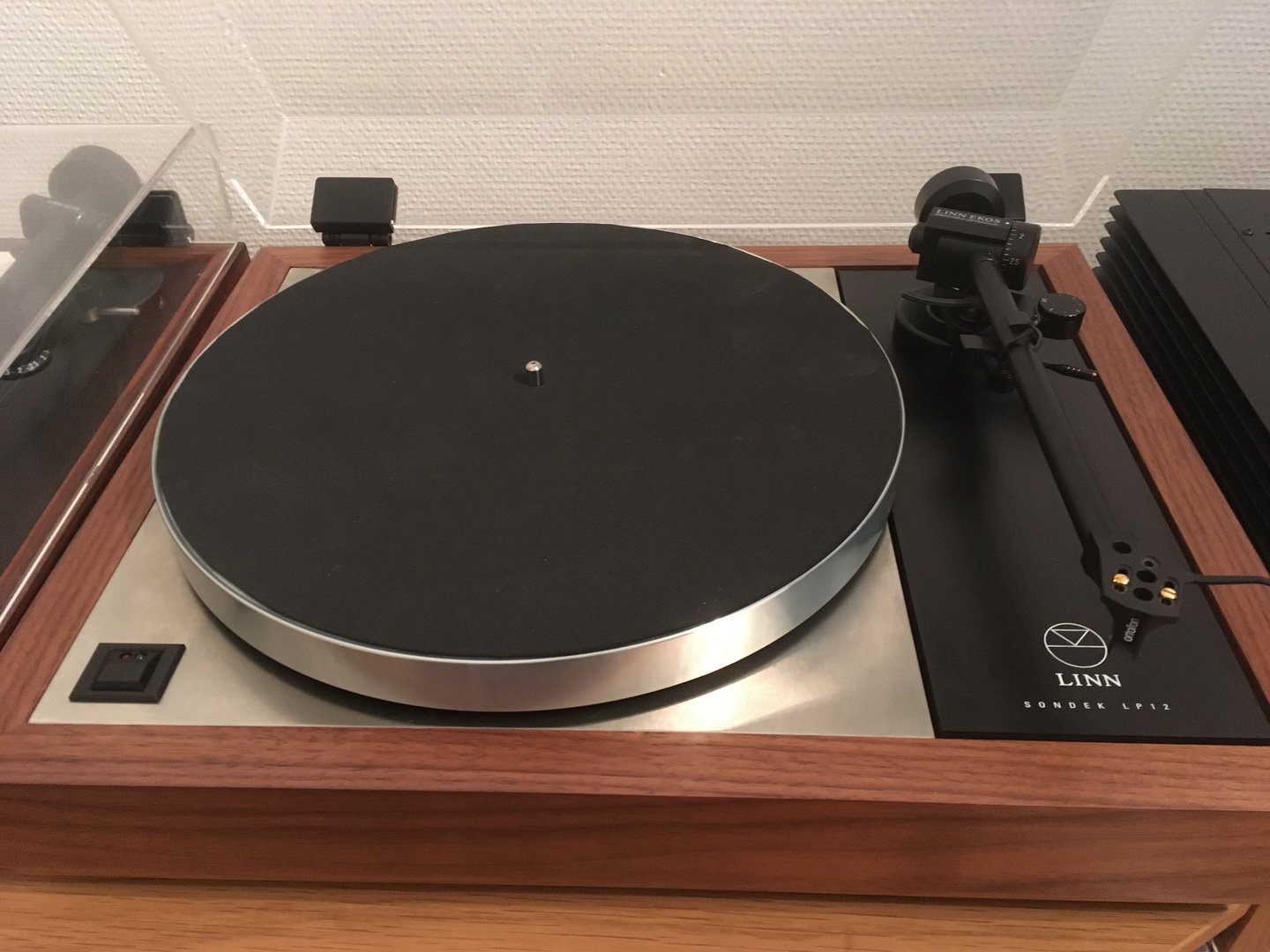

    Selv om LP12´n min brukes veldig lite har det allikevel i senere tid "klødd" litt etter å oppgradere:
    Har derfor nå bestemt meg for å oppgradere til Lingo 4 og Karousel. Er egentlig ikke helt overbevist om disse oppgraderingene er verd prisen, men - nå blir det sånn :cool: .
    Lingo 3 og Cirkus har dermed havnet på Torget.

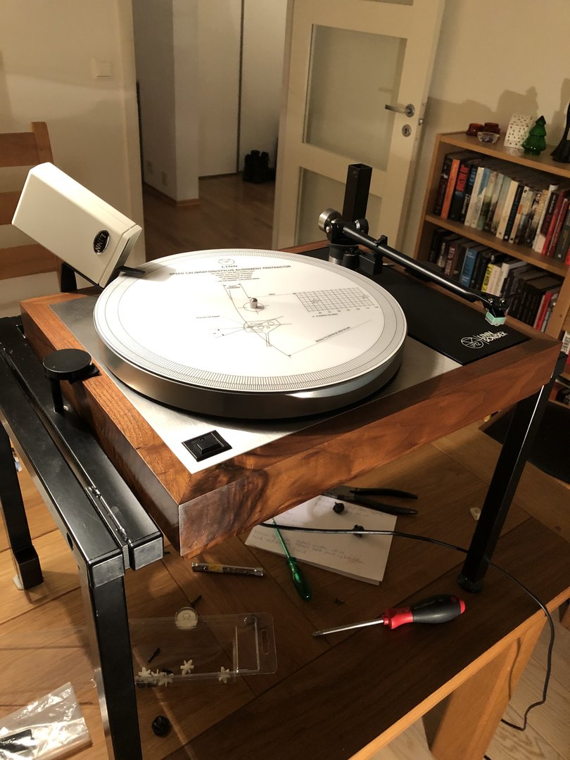

    Jeg kan heller ikke forstå at tykkelsen på reima påvirker hastigheten. Hvis hastigheten endrer seg på en LP12 med forskjellige reimer må det være fordi reima legger seg på litt forskjellig sted på pulley'en pga. egenskapen til reima. Pulley'en på AC motoren på LP12 er konveks og det er derfor en kan justere hastigheten ved å endre på vinkelen til motoren. Under er bilde av hyttespilleren min etter at jeg byttet plinth og sjekker hastigheten til slutt:
    Vis vedlegget 645263
    Er denne testplata med strobolampen å få kjøpt fortsatt? Jeg har lignende plate med lampe fra Clearaudio, men platen er litt usentrert så stroboskopet blir urolig og mindre leselig. Gjør nytten, men virker ikke helt overbevisende.

    Kjøpte min for 12-13 år siden av Cymbiosis, men etter det jeg har hørt er det mange år siden Linn sluttet å selge strobolampen. Har du lampe med 300Hz kan du bruke den sammen med stroboskopskiva til Linn.

    Ja, lampen er 300hz. Linns stroboskive er fortsatt å få kjøpt?

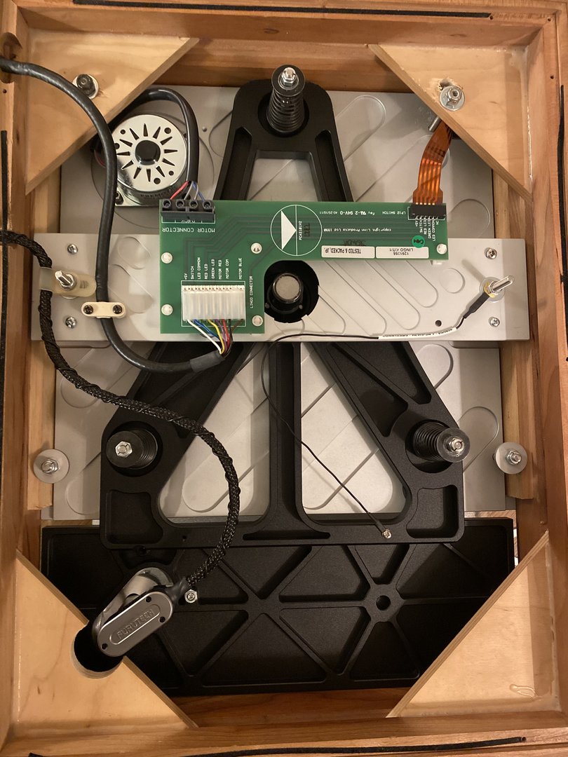

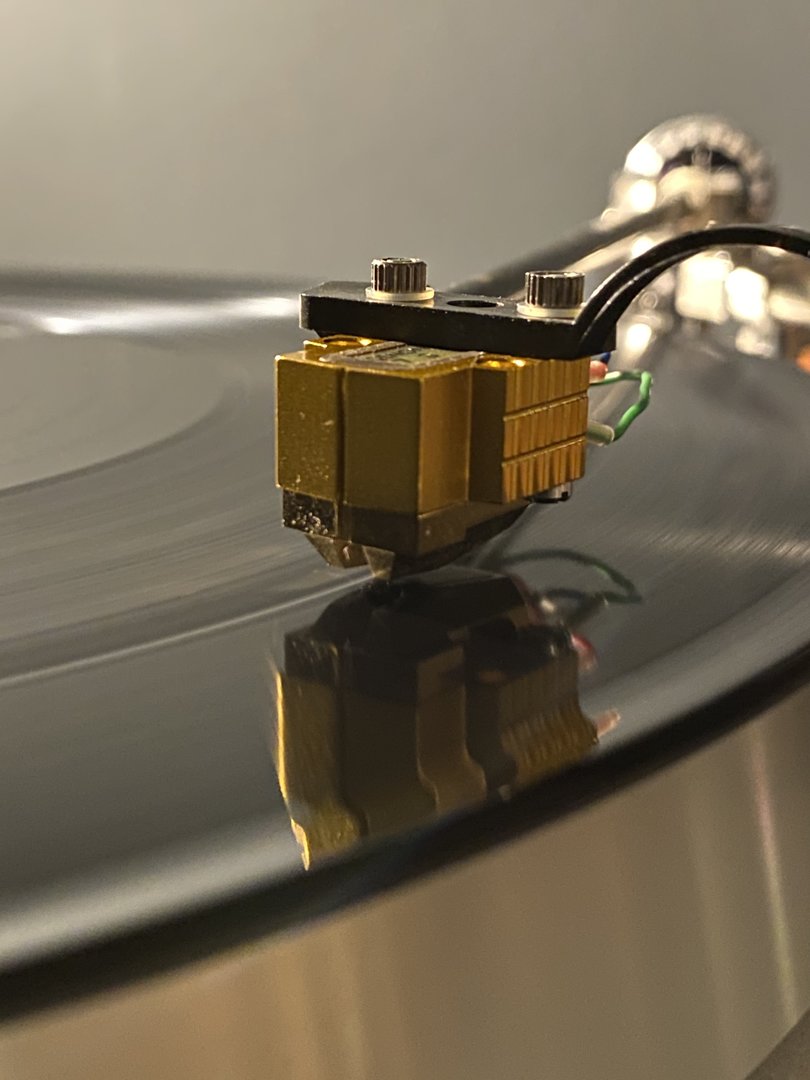

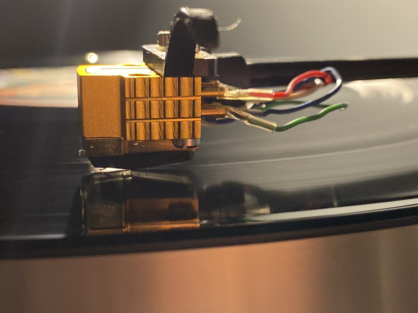

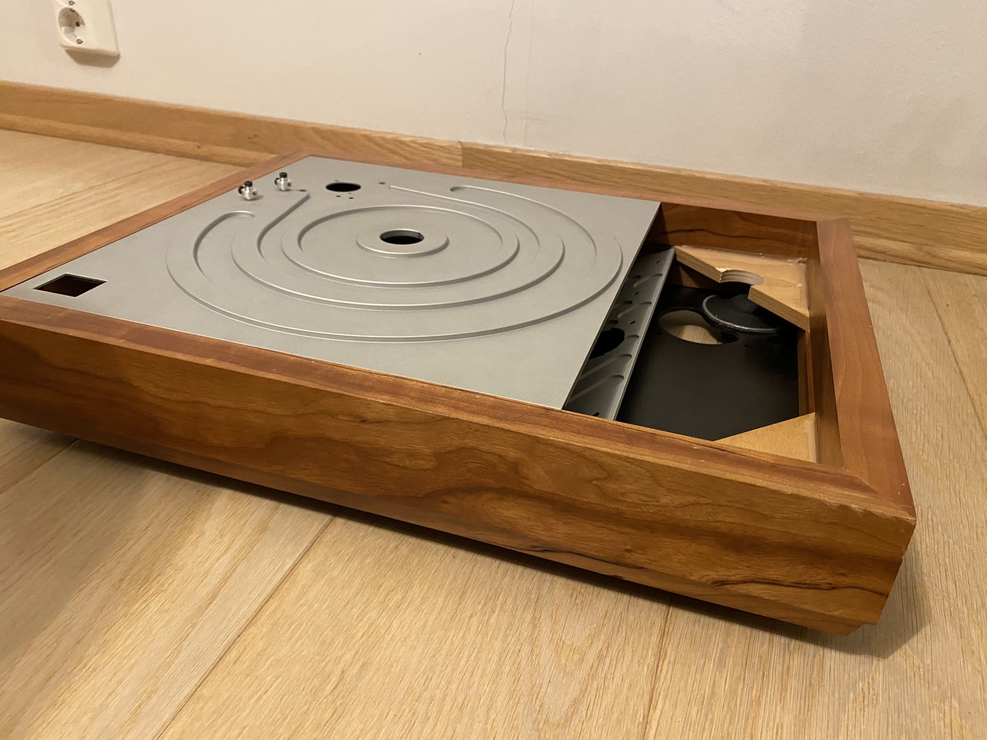

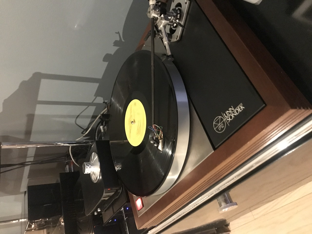

    Nytt (brukt) plinth, Mober subchassi, Kahn og DL304.
    Det eneste som er dumt med å bytte så mye på en gang, er at jeg vet ikke hvilken av delene som utgjorde mest av lydforbedringen. Dette var veldig mye bedre enn tidligere! Antar PU gjorde sitt, da den gamle begynte å bli litt sliten, men tror nok Mober også hjalp på 😀

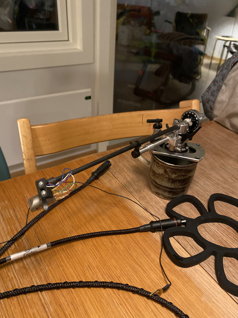

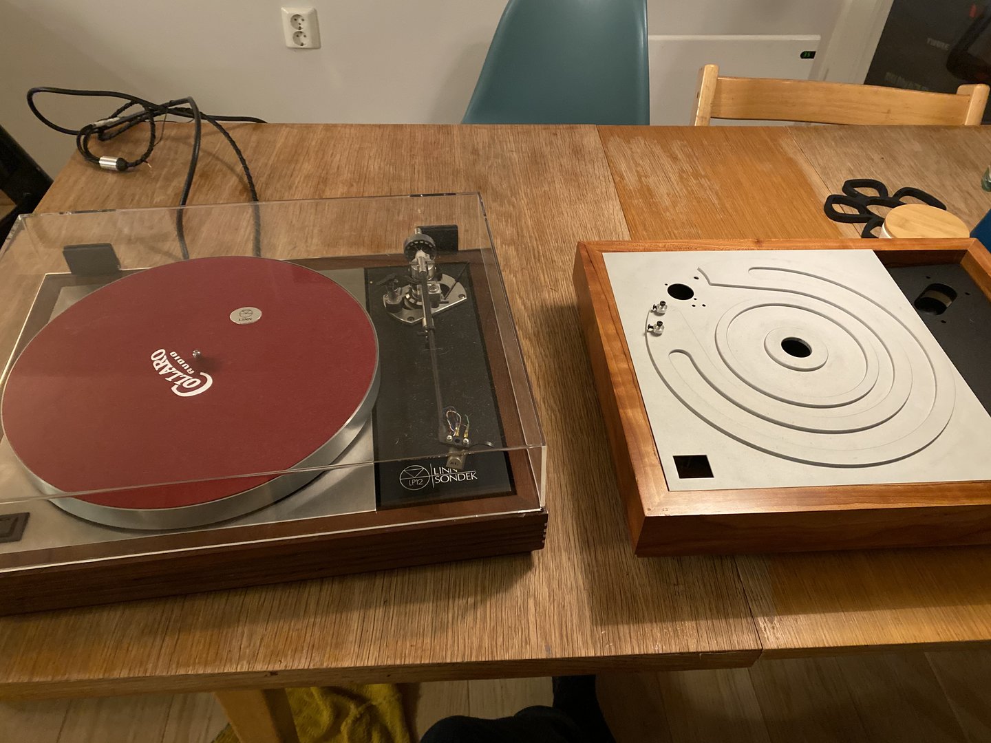

    Legger ved litt flere bilder av byggeprosessen for de som synes slikt er spennende.

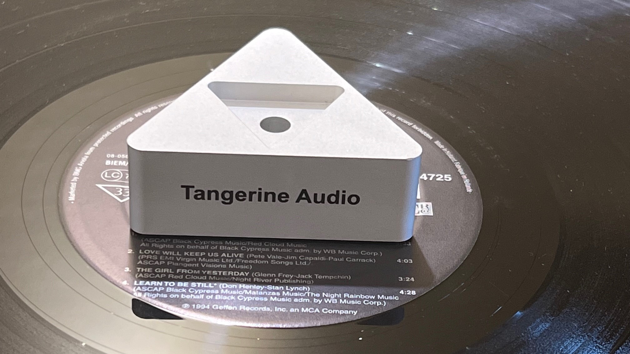

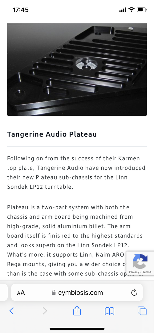

    Nei, usikker på en trekant sak som skal rotere på spilleren.. samtidig har jeg troen på Tangerine Audio. I tenkeboksen.

    Enig. Virker ulogisk. Burde vært rund. Ville ikke kjøpt uten returrett.
