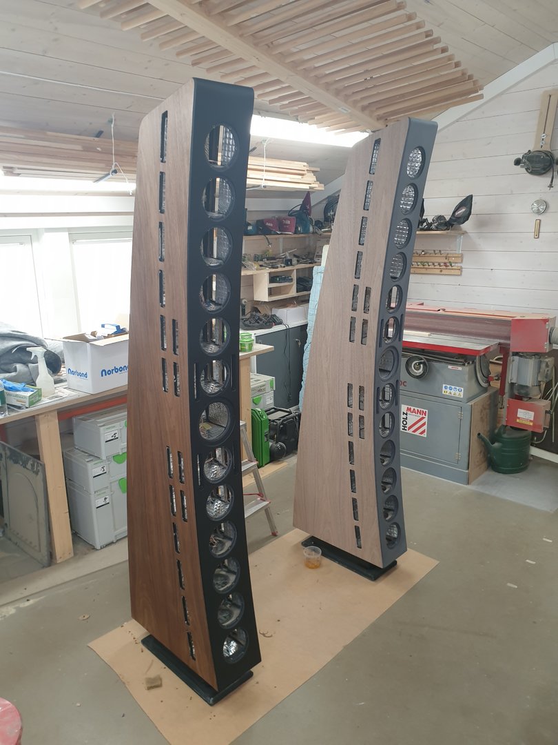

    Det er bare å fortsette å vise engasjement og glede😊😄.. Den er totalt gjensidig 🎵🎶.
    Morgendagen vil brukes på finpuss og trimming av kanter, cardoider etc som tar litt tid men som ikke er så synlig på bilder. Ønsker jo å levere erk noe som han kan være stolt over😊

    Ikke ille motstand for luftkjerne coil på 15mH. La på vulking rundt coilen etter trimming av induktansen. Spolen er viklet med har stramming og limlag, så den skulle være ganske taus.

    Kan du utdype litt rundt motivasjonen bak den passive/hybride delingen/avrullingen av mellomtonen? Husker innlegget til @Snickers-is men er fortsatt tanken 300/600/1200 førsteordens fra ytterst til innerst? Er det mest for å optimalisere kardiodeffekten og samtidig beholde effektivitet nedover? Uansett blir jeg helt satt ut av arbeidet som legges ned!!!!
    Takker for hyggelige ord. Ja, du har forstått Snickers rett , opprettholde cardiode og frekvensavtrapping symmetrisk om diskant for bedre punktkildeopplevelse. Se på " filteret" som suksessiv oppbygging av ( mid)wooferkapasiteten.Nærmest diskanten er cardiode spaltarealet størst og dermed mindre " trøkk" nedover her. Videre utover fløyene avtar spaltarealet for de øvrige bassmellomtoner og mer output nedover. En formidabel kapasitet i sitt område men som nevnt er avhengig av EQ.

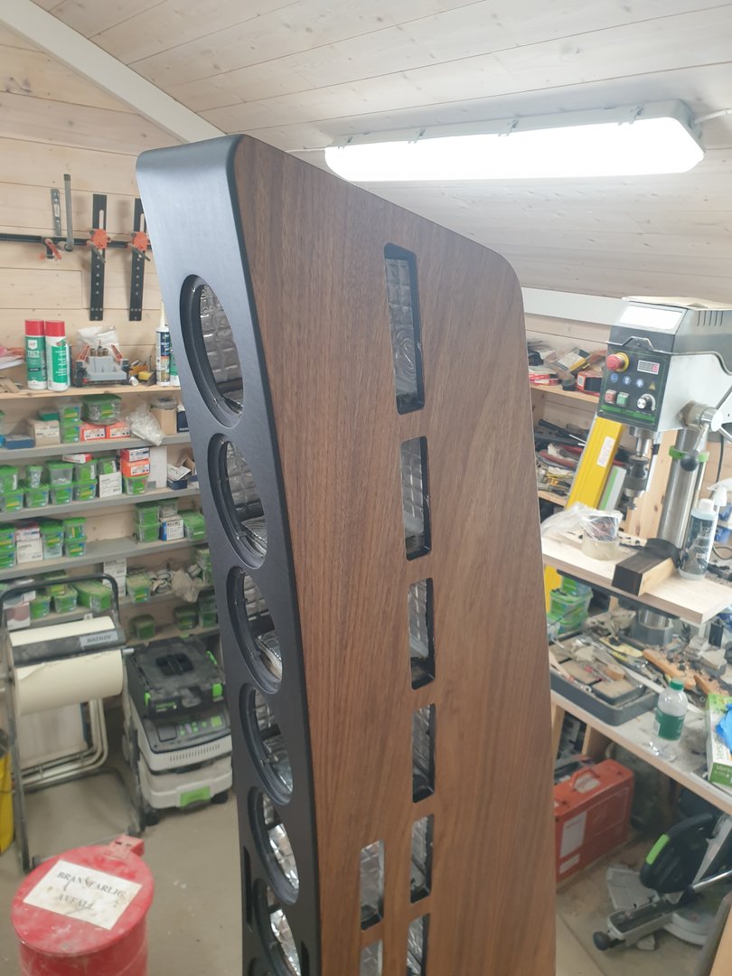

    Får denne uka besøk av en selger fra Norbond som vil vise meg litt forskjellige overflatebehandlingsprodukter. Har i den anledning laget til et arsenal av prøvebiter i valnøtt-finért svart mdf😎😃
    Ikke lenge igjen nå før Moelva skal bli påført sine edle dråper🎵🎶

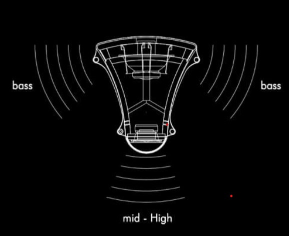

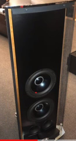

    Ja, jeg har forstått det sånn at de har kardioide i mellomtonen der, samt noe loading på bassene. De hevder at den er 4-veis, men det står også at den er en "five unit" med to basser, to mellomtoner og én diskant. Men så kaller de jaggu Ragnar Lian for danske også da.
    32.493
    30.035
    Mener at det var Serblin selv som konstruerte Ktema. Kan ikke forstå annet enn at spredningskarakterestikken må være besynderlig.
    De har også bestrebet smal front. Pga bassene blir den bred over hekken. Gjetter på at mellomtoner i Ktema deles halvveis, dvs i 2 step for å styrke midbass. Hvis. så, er det vel en 3,5veis (?) Har ikke sjekket.

    Fikk kun bestilt i platestr. 1000×2000mm, men hva gjør vel det. - kjekt å ha til senere prosjekter🎶🎵
    Hexagon-mønster har en luftgjennomstrømming på litt over 80%, samt at det ser litt bøst ut😎

    Slipper ikke helt han Franco:
    Her ser vi koffertlokket (bakplate/bassloadpanel) tatt av, 2 bassrefleksporter og membraner med ekstra masse.
    De karakteristiske Sonus-trådene foran bass-spaltene. Dette kan vi jo kanskje ta i en annen DIY tråd eller spalte?

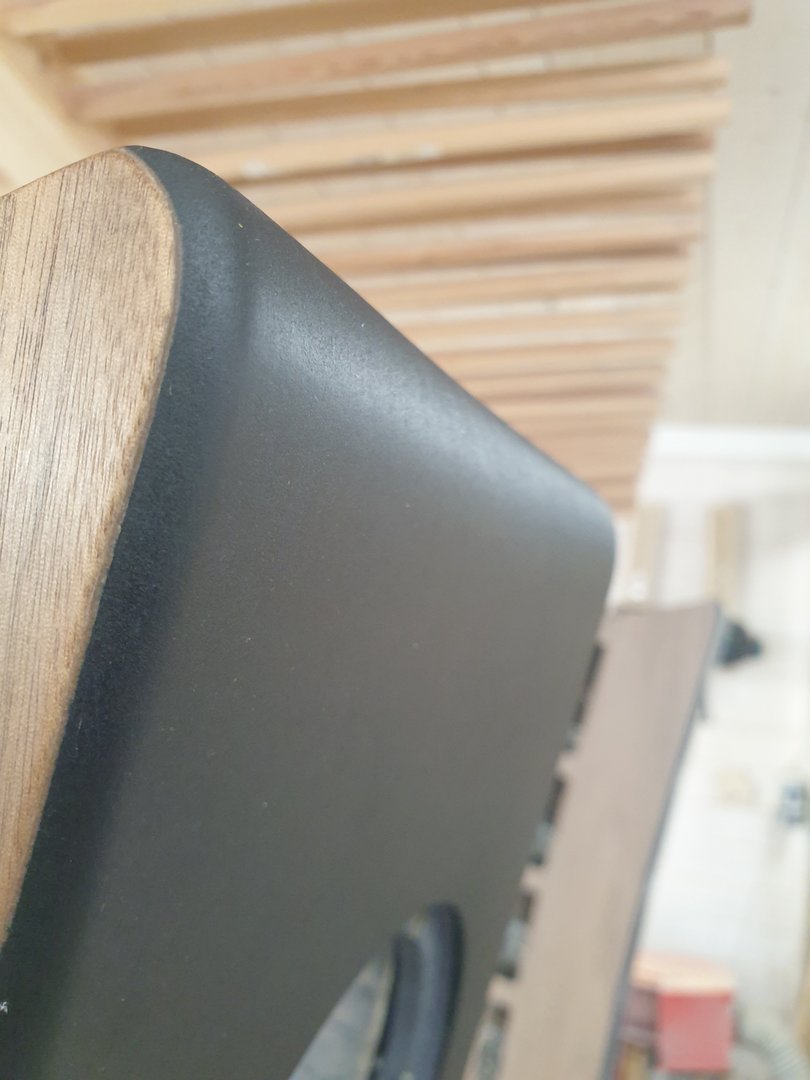

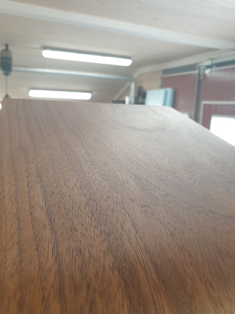

    Slipt, vannbeiset og svampeslipt.. deretter blåst bort støv med kompressor. Etter etpar tre timer har støvet lagt seg og ermene kan brettes opp for overflatebehandling.. Dette blir spennende 🤩
