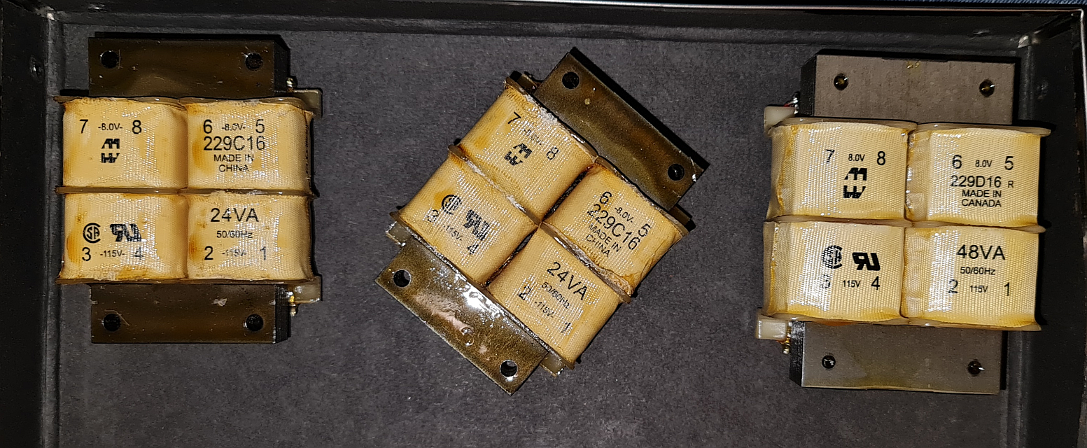

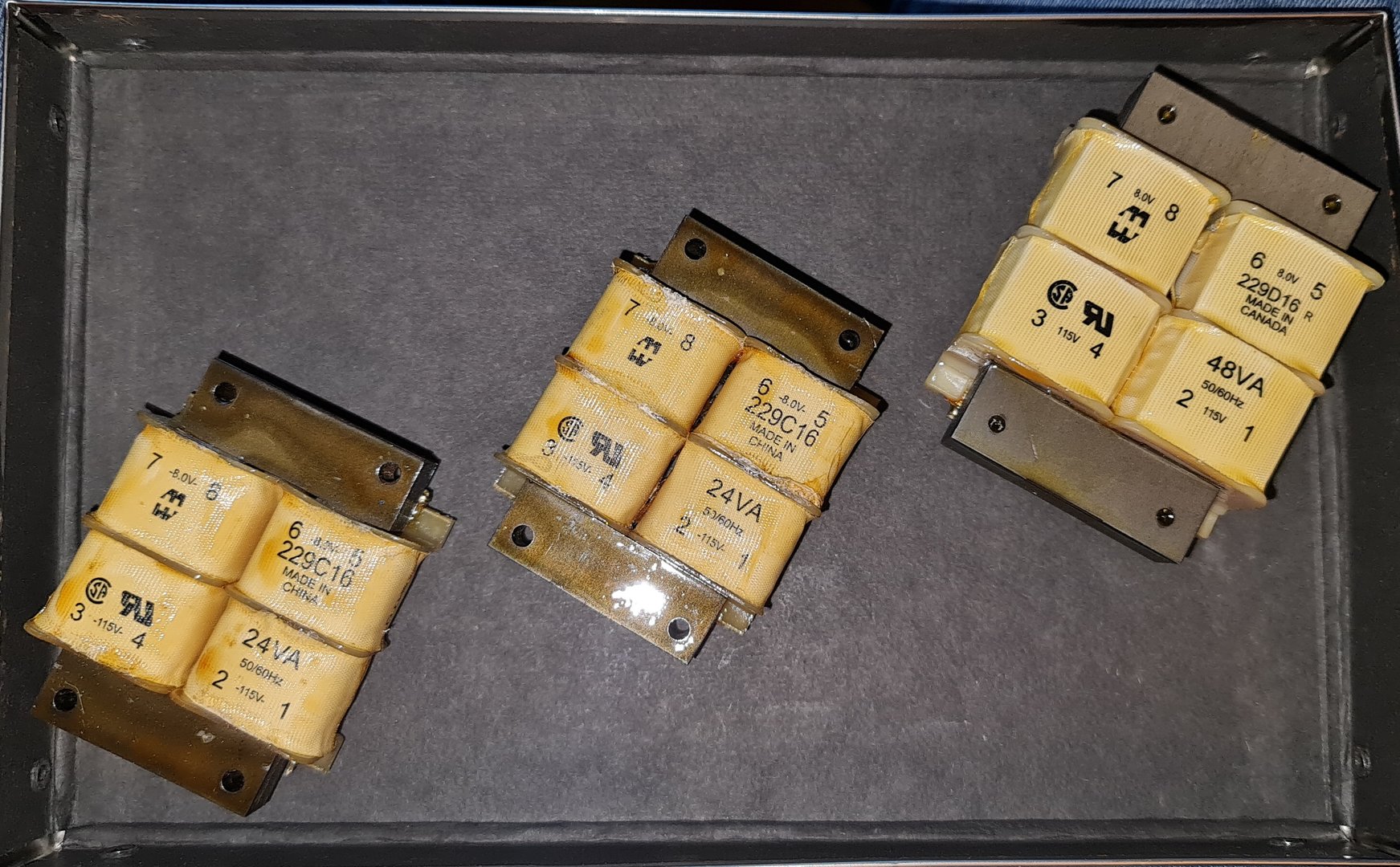

    Ja, det er med stor usikkehet sikringverdi er valgt. :) Trafoene er fra Hammond 229 serien som linket i første post. Hvor de påberoper seg lav kobling mellom viklingenene. Jeg oppdaget forresten at Audio Note benytter de samme trafoene i CD spillerne sine. Kanskje jeg heller skulle gjort et studie av verdi de har valgt heller enn forsøke bruke eget hode :unsure:

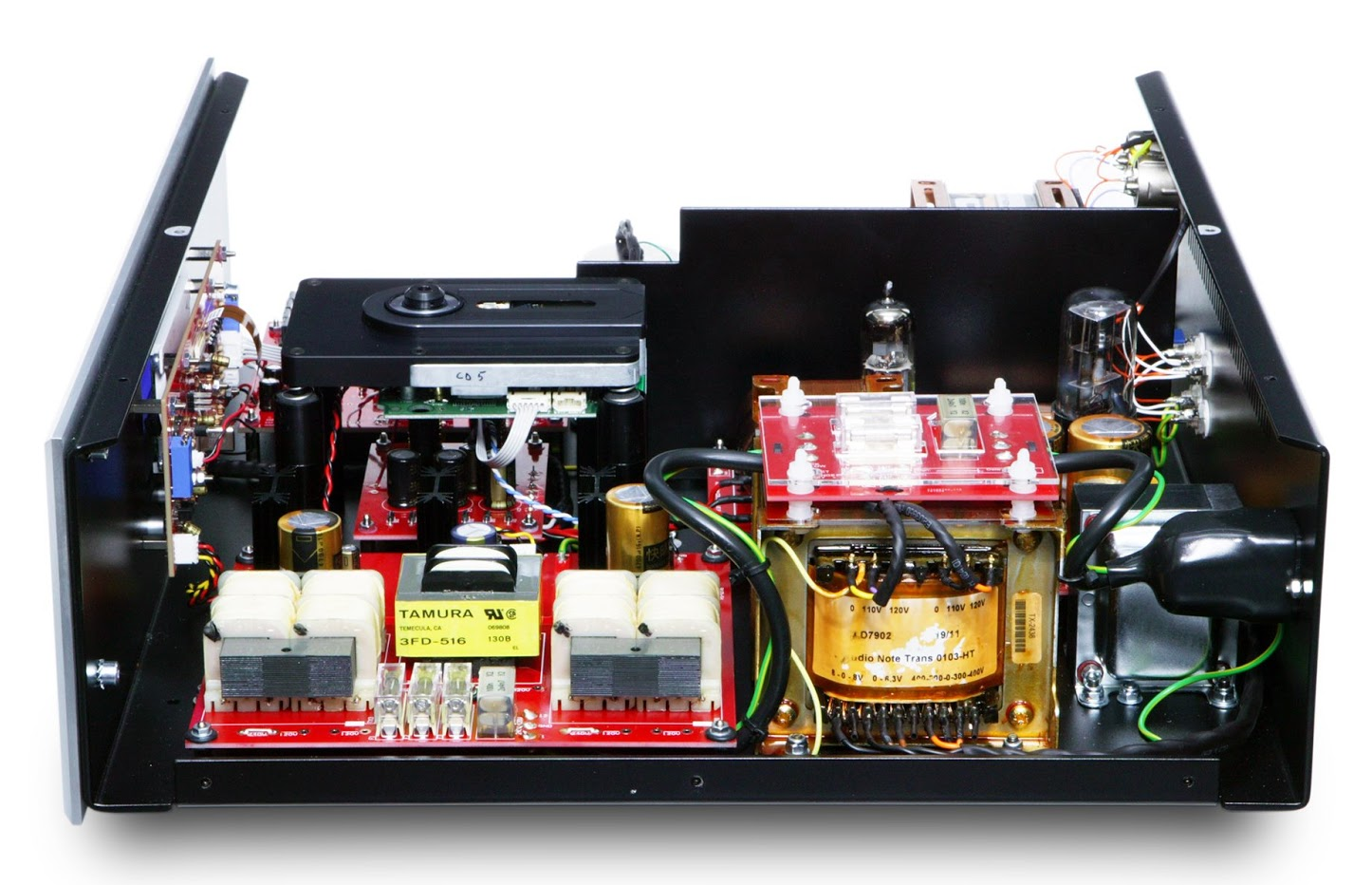

    Hammond har dog flyttet produksjon av 229 serien til Kina etter AN kjøpte inn dem som her er avbildet.
    Trafoen i midten er annet fabrikat, — 229 serien finnes tilsvarende verdi så jeg spekulerer om AN her muligens har valgt å plassere en E-core mellom dem fordi den muligens påvirkes mindre av magnetfelt enn en mindre 12VA av samme 229 type ville gjort?

    Jeg har brukt både Hammond og Tamura i mine kreasjoner. Begge har lite kobling fra primær til sekundær. I et RIAA prosjekt brukte jeg faktisk først en Hammond fra 230V -> 115V og så Tamura fra 115V -> 24V. Det er hverken effektivt eller billig, men bedre isolasjon fra nettet får man ikke.
    Sikringer løser jeg enkelt. Gå ned til de ryker, og så ett hakk eller to opp. Da ryker sikringen hvis det skjer noe galt. Det er ikke noen eksakt formel på dette for de tingene vi lager her.

    Jeg heller mot den første trafo konfigurasjonen om ikke andre ser en bedre løsning?
    Nå har også idéen om å likevel lage PCB til dette prosjektet meldt seg. Meningen var å bruke de fire hullene til messing eller rustfrie skruer. Men det ser ut som jeg må bore dem litt opp om det skal gå.
    48VA versjonen var den siste på lager hos Mouser og virker være old stock made in Canada
