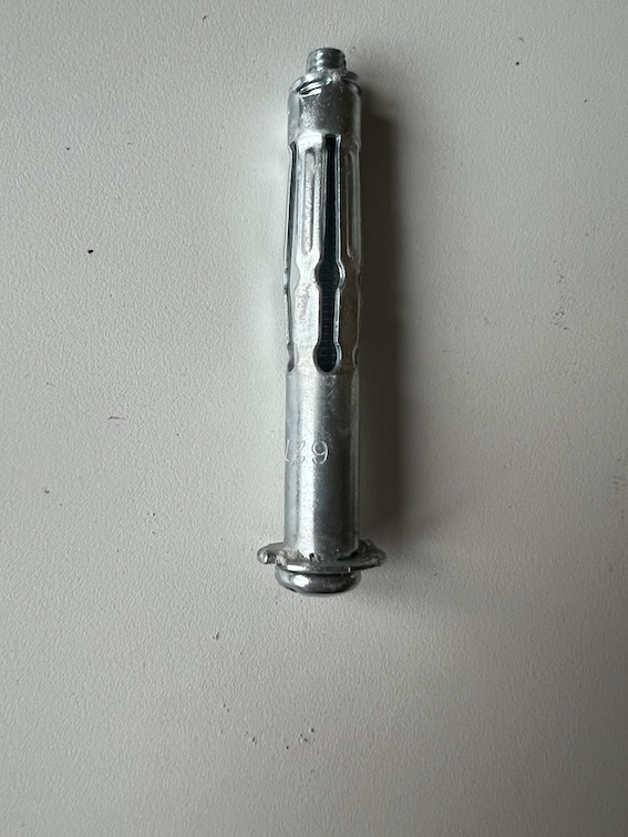

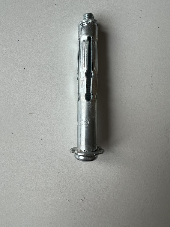

    Jeg har en høne å plukke med han som lagde disse gipsankerene. Han skulle vært hengt i et........ De bøyer seg, snurrer rundt og er py....... Etter en stund med litt fundering har jeg kommet til at jeg har gjort 3 feil. Jippi! 4, om jeg tar med at jeg kjøpte dem hos Clasern.
    • Jeg målte diameteren til 10 mm lengst inn, senere oppdater jeg at 12 mm bor skal benyttes.
    • Banket ankerene inn med skruen i, vet ikke om det er feil.
    • Utvidet ikke hullene på opphenget slik at det kunne vært lettere for skruene å endre gjengene.
    Finnes det bedre gipsanker, tro?

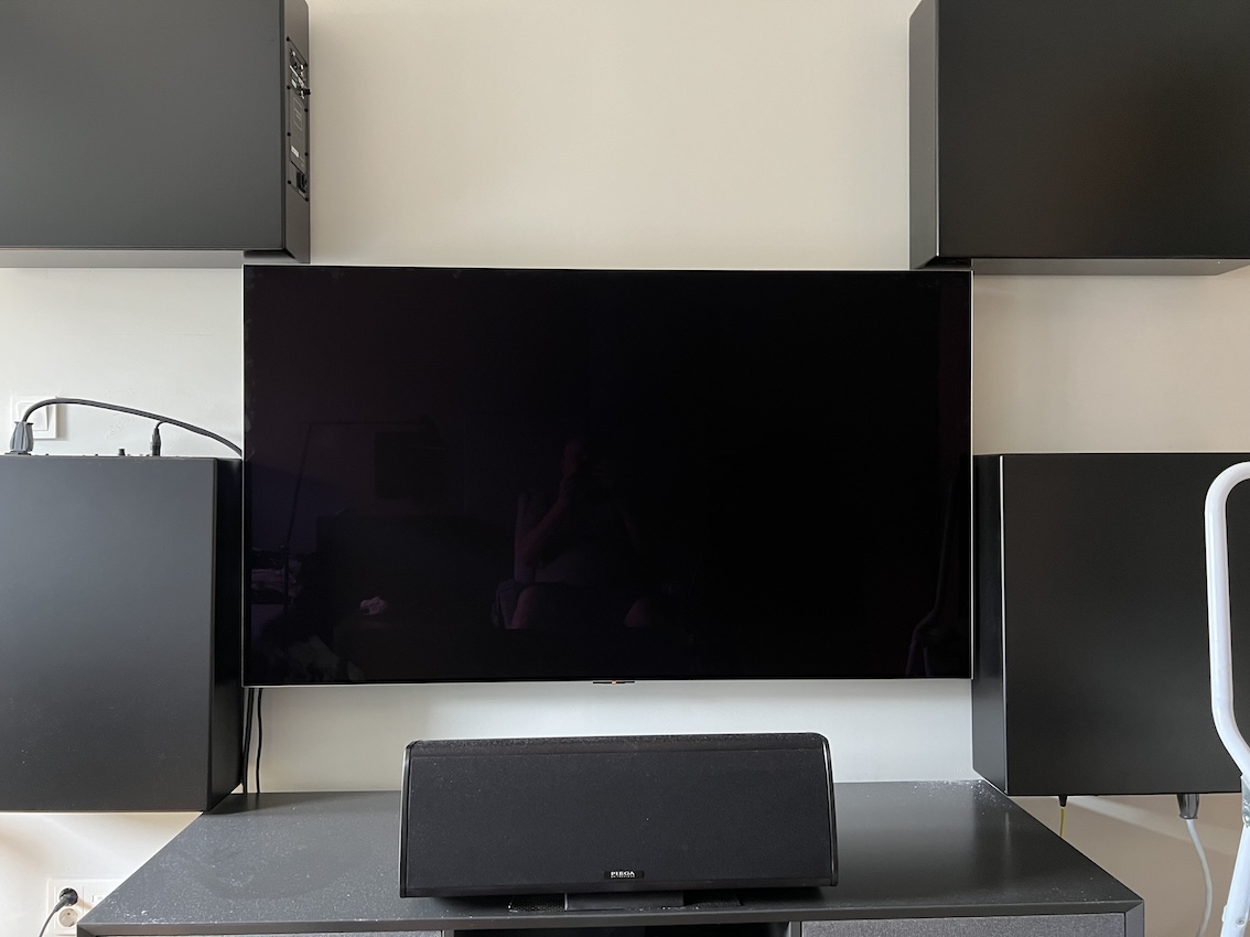

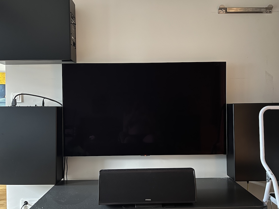

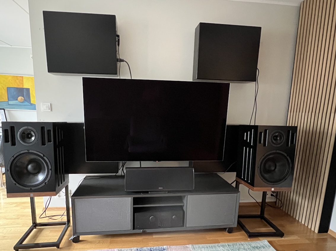

    I løpet av lørdagen kom 2 nye Incognito12 opp på veggen, totalt 4. Det ser ut som en som har kastet subber rundt seg, det er ikke langt fra sannheten. TV-en ser ganske omringet ut.
    I mørket blir det gjenskinn i de øvre subbene fra tv-en. Det finnes det en fiks for.
    Nemlig å trekke tv-en litt ur fra veggen. Og dermed ble "størrelsen" på skjermen rundt 70". Pynting av ledninger kommer etterhvert.

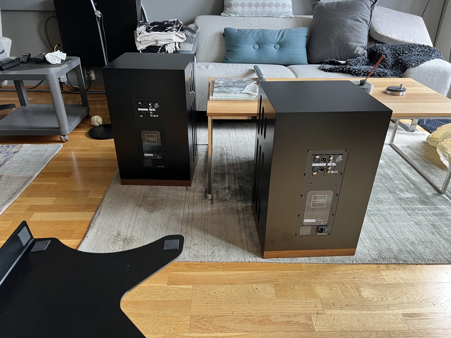

    Senere på lørdagen kommer Manta-ene fram på gulvet.
    Endelig på stativ......
    Med eller uten?

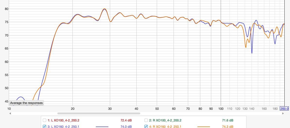

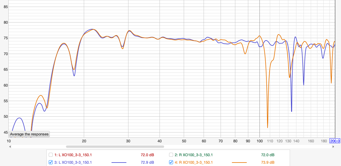

    Re-monteringen ga meg mulighet til å teste ut 3-3 layout og hvorvidt kortere avstand mellom subbene kunne ha en effekt på dippene mellom 100-200 Hz.. Det hadde det i veldig liten grad.
    3-3 layout, uten glatting. XO-100 Hz.
    4-2 layout replassert, uten glatting, med litt ratting. XO-160 Hz
    Flere ganger tidligere er XO over dippene for L+R forsøkt, med middels hell. Med tydelig økning i bassen slik jeg foretrekker, har det blitt noe bokslyd sammenlignet med XO-100. Men denne gangen ble det bra med XO-160. Det låter knall, synes jeg.

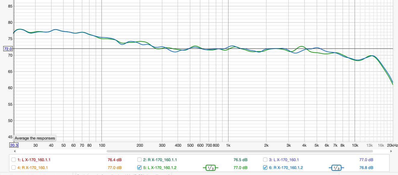

    Jeg hyrer inn Matt Poes i Poes Acoustic for å få finpusset Waveforming kalibreringprosess, og for å lære. Matt Poes er en acoustical engineer som gjennom sitt firma bedriver custom home acoustics design prosjekter. Det spørs om han har hatt et mindre oppdrag noen gang. Jeg skulle gjerne hatt denne tjenesten her hjemme på berget, men det tror jeg ikke finnes. Hans første oppsummering etter at jeg sendt over info:
    Overall it is quite good. I suspect a lot of this stuff isn't all that audible. It's always fun to try to make it perfect, but it really is audibly very close as is. Given the small size of the room, its a very impressive result.
    Med "this stuff" refererer han til dippene i området 100-200 Hz.

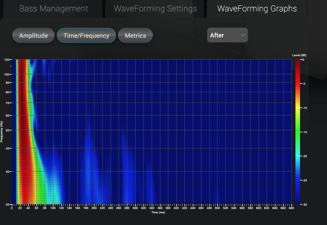

    I første versjon av Optimizer med Waveforming var det å forvente bugs, jeg oppdaget en og fant en Trinnov ikke visste om. Satser på en fiks ganske snart.
    I søken etter "bedre" har jeg satt XO til 170 Hz i håp om å forbigå dippene for L+R. Borte blie de ikke, bare flyttet litt på. Etter en vår og sommer med mye skruing kan jeg konkludere med at intervensjon på smale frekvensbånd i liten grad endrer lyden. Ofte kan ikke høre forskjell i det hele tatt. Men om jeg endre litt (0,5-1 dB) over et bredt område, eks. 150 - 400 Hz, er forskjellene tydelige. Så nå kikker jeg mer med 1/3 glatting for et større frekvensområde. Tenker noe der utetenker: "Hva sa jeg".

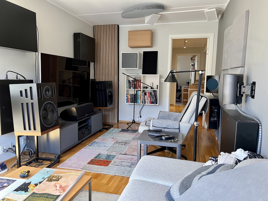

    Da står det 7 stk. Incognito 12 plassert på to vegger, 4 foran og 3 bak. @SigbergAudio var innom med sub nr. 3 på bakveggen. Thorbjørn lyttet og ga det godkjent. Et par 100 mm dempeplater fra GIK er kommet på veggen. Det blir 2 eller 4 diffusorplater i taket etterhvert.
    Det aller viktigste var at jeg i går fant ut hvor tidvis 10 dB forsterkning ved 80 Hz kom fra. Det var ikke en bug i programvaren slik jeg trodde, snarere i bug hos kalibrereren. Jeg lukker døra til venstre i bildet når jeg kalibrerer. Men den står alltid oppe ellers, hvilket medførte en ca. 10 dB forsterkning ved 80 Hz. Tenke seg det, det gjorde ihverfall ikke jeg. Da ble en en ny kalibreringsrunde i dag , med døra oppe. Ingen problemer ved 80 Hz, det låter enda et hakk bedre, @SigbergAudio .

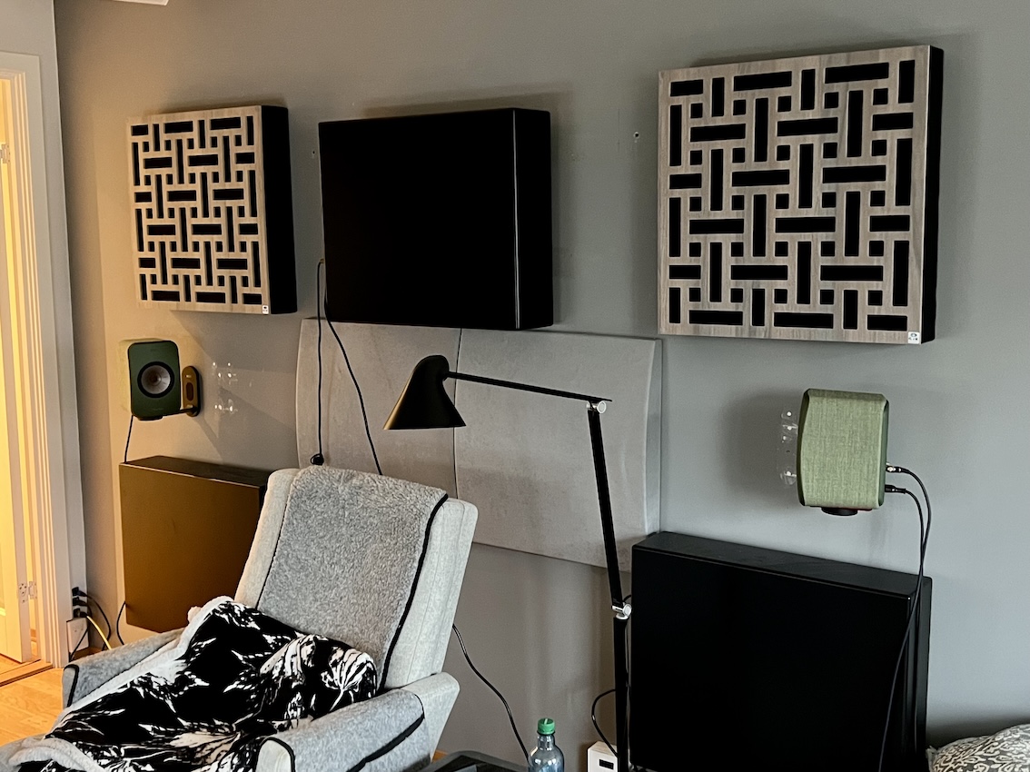

    Litt. Jeg har byttet surround-høyttalerne til et par små aktive Kef-er. BO-ene var helt greie, men de hadde brum med trådløs signaloverføring. Kef-ene er tyste. Nå blir det noe kabelpynting og sparkling framover. I taket kommer det 4 x GUD-paneler (diffusor) etterhvert, bestilt hos Prolyd.

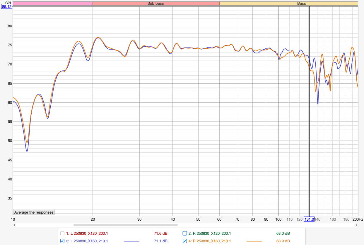

    Da har jeg satt SI-subbene (2 x 15" Stereo Integrety) et mer passende sted, i det lengste hjørnet i underkant av 6 m fra MLP. Satt opp slik:
    • 2 x SI delt low pass ved 45 Hz
    • 6 x Incog12 high pass ved 35 Hz.
    • Ikke satt opp i Waveforming, ennå.
    Jeg har benyttet Active Xovers-funksjonen i Altitude forå legge på low- og highpassfiltere. Jeg har lite erfaring med denne og de ulike filterene, det ble til å jeg måtte overlappe mellom SI-subbene og Incog før å unngå en ganske stor bølgedal.
    Med noe offentiv EQ-ing, blir det ganske lineært ned til 10 Hz.
    Målet med disse to SI-subbene var å skaffe erfaring på om dette ville gi mer fysisk tilstedeværelse ved film. Svaret er definetivt ja, dette gir vesentlig mer fysisk tilstedeværelse ved film, men også mer "autoritet" ved musikkspilling.
    Neste test blir å sette dette opp i en Waveforming config. Men dette ga mersmak. På planen nå ligger det an til å få bygget 4 x 15" eller 1x 24", som skal deles ved ca. 25 Hz og Incog i WF derfra opp til 120-150 Hz. Førstnevnte gir god fleksibilitet til plassering av 2 i hvert hjørne, eventuelt 1 + 3 for å kompensere for forskjellig avstand til MLP. 1 x 24 hadde vært veldig gøy da, men da ryker vaskemaskinen.....

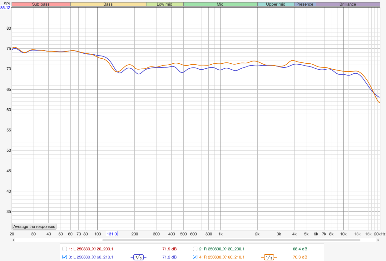

    Målinger:
    Høyre kanal ligger noe høyere fra 200 Hz og opp. Lytteinntrykk avgjør om jeg justerer.
    Subbene ruller av fra ca 16 Hz, ganske likt som for Inkognito.

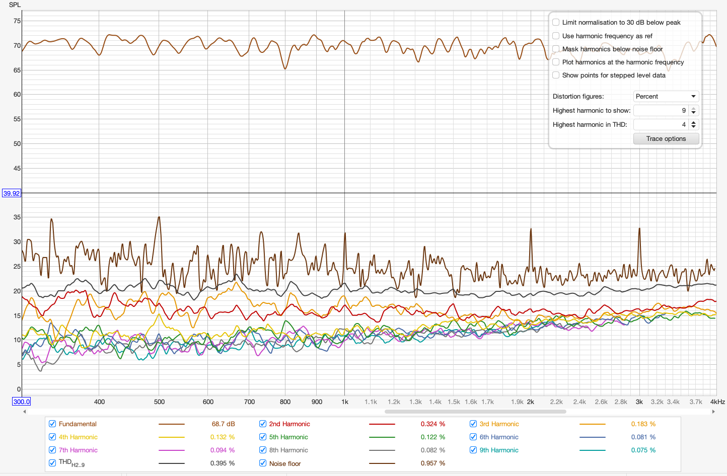

    Hvordan bør disse dataene leses?
