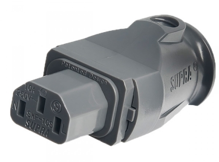

Hvor pleier folk å skaffe kontakter for vegg og apparat?
Skal korte ned noen strømkontakter og ser at det som er brukt ikke er helt heldig. Er mere kobber i ledningene enn hølet aksepterer.

Hvilken lederdimensjon og ytre diameter på kabel snakker vi om her?
Dr_BASS
18.12.2013
6.633
2.708
Rælingen
4 ledninger tvinnet sammen som blir ca 5mm for pluggene, jord er ca halvparten og består av 2 ledere.
Ytterdia ca 15mm

Du finner i alle fall ikke vanlige støpsel som takler 5mm dia på lederne... mulig greiene fra Furutech og lignende fixer jobben...

Skiftet selv over til tilpasset lengde, med Supra SPC, den gjør ihvertfall nytten for meg med sine 2,5 kvadratmillimeter.
Ville sett på Ebay etter noe å bruke, for dette finner du ikke i norske elektrobutikker.

Den kabelen er vel 2 meter lang, det var derfor jeg tok den ut av oppsettet mitt.
Anbefaler deg heller å kjøpe løs ledning fra Belden eller Supra(SPC), kappe til korrekt lengde, og deretter sette på støpsel og kontakter etter budsjett. Kjøp 2,5 kvadratmillimeter, prisforskjellen er liten.
Mine kabler som går til Supra forgreningskontakt er 75cm og 1 meter.
Jeg Skal heller kjøpe nye kabler om det blir endring i oppsettet, kontaktene/støpslene er det jo bare å demontere.

Ja, det er den kabelen jeg har kjøpt, sammen med støpsel og kontakter fra Supra.
Du har vel støpsel og kontakter, om du har demontert de fra Electrocompaniet.
Om du vil lese mer om kabelen her på sentralen, så er det bare å søke på «gruppekjøp av Supra spc».
Jeg er absolutt ikke en som har investert for tusenvis i strømrens og kabel, men denne kabelen har god kvalitet, og er hverken for stiv eller for tykk. Det gjør den lett å jobbe med når en både skal sette den i støpsel og kontakt i apparatet.

yes, takk for hjelp. Da handler jeg dette.
