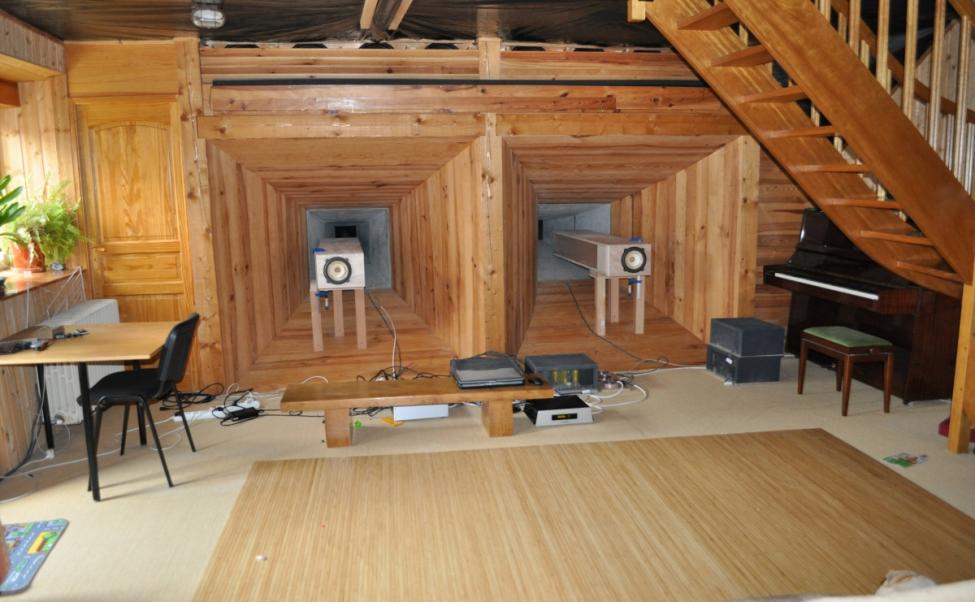

    - og dette er bare mellombasshorna! Selve bassen befinner seg OVER disse - som en rekke med 15" i kabinetter. Skikkelig 20 Hz basshorn er gjerne 7-8 m. lange og med svære munninger i 7 m2 klassen :D

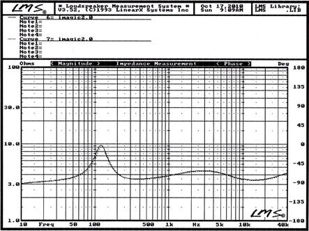

    Hvis en ser på impedansforløpet under og vet at høyttaleren er 94db/m. Kan en si noe om kravet til forsterkereffekt og typen forsterker som kan bli vellykket?

    Den kurven ser bare ut til å vise magnituden, altså størrelsen av impedansen i ohm. Den ser ikke så aller verst ut. På øyemål ville jeg sagt at dette er en 4-ohms høyttaler. DC-motstand på 3 ohm, impedansminimum på 3,5 ohm i mellombassen og 3,4 i diskanten. Den siste vil gjøre at denne kan "skille mellom" forsterkere. Enkelte forsterkere kan ha såpass raskt økende utgangsimpedans i diskanten at dette gir en hørbar avrulling. Men for å forstå dette fullt ut burde grafen også vist fasevinkelen. Det er en skala til høyre som er inndelt i grader, men jeg ser ingen kurve som viser fasevinkel. Hvor tungdrevet dette er kommer nesten like mye an på fasevinkel som magnitude, men umiddelbart ville jeg tippet at den der burde matches med noe med litt muskler.
    Mer her: Heavy Load: How Loudspeakers Torture Amplifiers | Stereophile.com

    Her fant jeg hele grafen! Virker som at fasen er stiplet i kurve 7.
    Vis vedlegget 359015
    Nei, fasevinkler som er negative hele veien kan ikke stemme. Fasevinkelen vil være positiv like under impedanstoppen ved 110 Hz, eksakt null på impedanstoppen (resonans), og så negativ igjen over impedanstoppen. Positiv fasevinkel betyr induktiv last, null fasevinkel rent resistiv, og negativ betyr kapasitiv last. Den tøffeste belastningen for forsterkeren vil være en kombinasjon av negativ fasevinkel og lav impedans i ohm. Det skjer et sted rundt 200 Hz på denne. Siden resonanstoppen ligger så høyt i frekvens vil disse også rulle av tidlig nedover og ikke gi nevneverdig bass, men det visste du sikkert allerede.
    Jeg går ut fra at dette er Adyton Imagic 2.0. Spec'en sier at de skal ligge innenfor +/- 30 grader fasevinkel, og i så fall er dette forholdsvis lett å drive for de fleste forsterkere. Det er bare den lave impedansen i diskanten som kanskje vil gi litt hodebry, så "matching" med forsterker kan være nødvendig. Eksempelvis vil enkelte klasse-D-forsterkere låte nokså forskjellig i diskanten avhengig av høyttalerimpedans. F eks denne: Flying Mole CA-S10 integrated amplifier Measurements | Stereophile.com

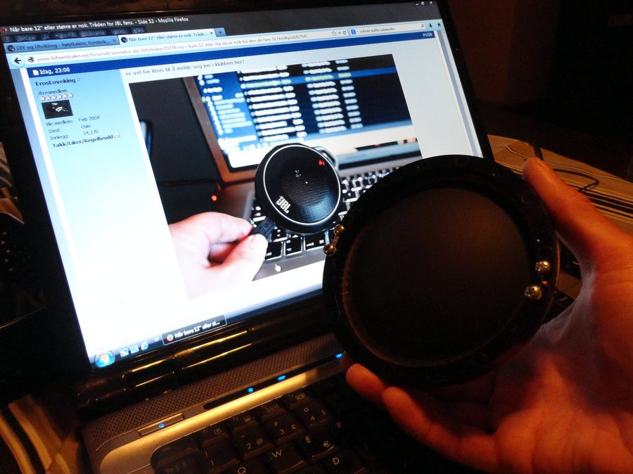

    Minner meg om et bilde jeg tok for en tid siden:
    En 4" membran fra en JBL kompresjonsdriver. Ikke mye brukbar under 500 Hz. Et annet eksempel er:
    Elementene er omtrent på samme arealstørrelse som JBL-membranet, men her er bruket et helt annet.
