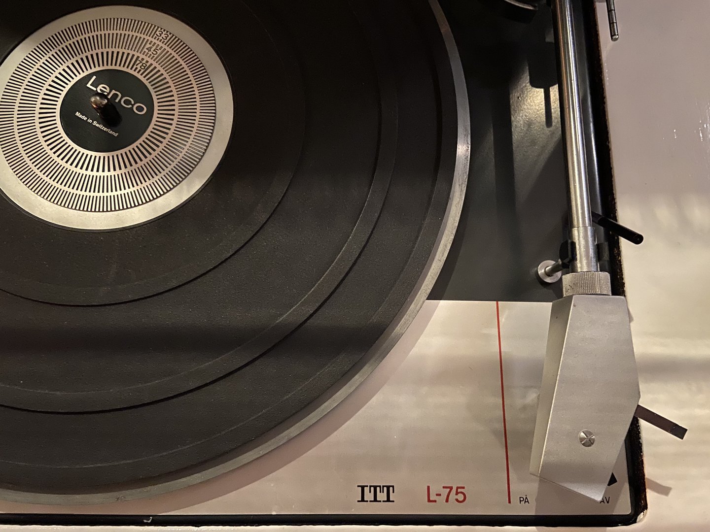

    Jeg fikk tak i en Lenco L75 i går med norsk av/på-skrift. Det står Standard Telefon og Kabel når man løfter av tallerkenen. Er det noen som vet noe om denne/disse spillerne?

    Veleik:: STK bygget telefoner og telenett i Norge i den tida Telenor fortsatt het Televerket. Den maskinen du har er en versjon spesiallaga FOR Norge- og STK. Så hva du enn gjør: REDD DEN DER!! Gå over de klassiske oppgraderingspunktene, gi den en ny Shure M97XE. Og HVIS du kan redde kabinnettet, gjør det.. ;) Vanlig praksis er å hente et nytt, for eksempel fra Moldova, men her vil det gå ut over originalitet på uforholdsmessig vis.

    På min er det limt et lite Lenco-skilt der det står ITT på din @Auditor. Tipper det står ITT der. Er detnoen lenke mellom ITT og STK? Selger skrev ITT i annonsen.

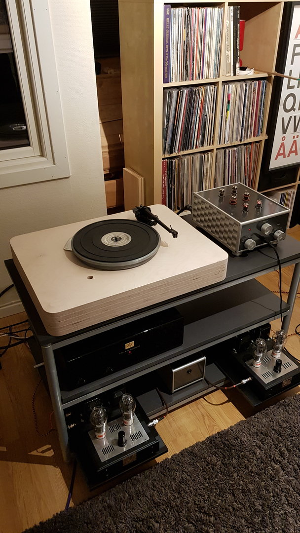

    Og vis jeg skal ha nytt senere, så lager ett sjæl i snickarboden.

    Den spiller fint i originalkabinett også. En kompis har flere, både i original og diy - kabinett. Han hører ikke forskjell på dem.
