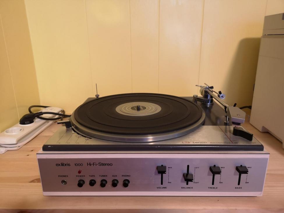

    Hvor mye kanalstøy/susing er normalt fra disse gamle L75/L78 spillerne når de er koblet opp til en ok forsterker via en god pickup-forforsterker? Er det normalt at det er litt mer kanalstøy/susing enn feks fra en nyere Rega Planar 1? Jeg tenker på sånn kanalstøy/susing som man hører også når man ikke har startet motoren på platespilleren, og som blir høyere når man skrur opp volumet.
    lyntoft!
    30.05.2008
    1.427
    805
    Kløfta
    Du bør nok gå over internkabling og jordforbindelser om de er urørte.
    Så blir det bra.

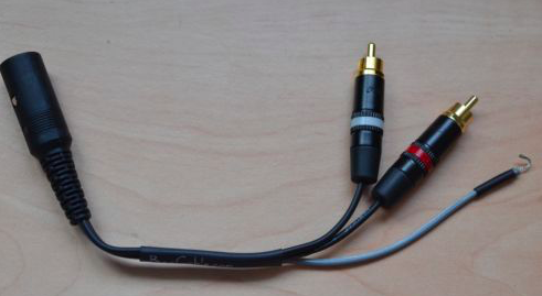

    Jeg har til nå brukt en 5-pin DIN til RCA adapter uten separat jordingskabel. Har nettopp bestilt en adapter med separat jordingskabel. Rapporterer tilbake etter test.
    Vis vedlegget 519535
    Det ble merkbart bedre med det nye adapteret. Men ikke fordi jeg fikk egen jordingskabel, jeg har testet både med og uten jordingskabelen tilkoblet forforsterker og det er ingen forskjell. Det gamle adapteret må ha hatt dårlig kontakt et sted. I retrospekt så husker jeg at summingen varierte dersom jeg tok på adapter-ledningen og vridde litt på den. Det er fortsatt ikke helt stille, men nå er ikke susingen særlig merkbar før volumet skrus til kl 12. Antar det er normalt, jeg er fornøyd nå ihvertfall.

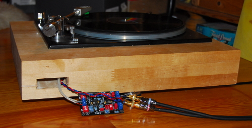

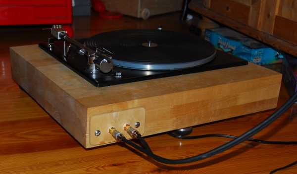

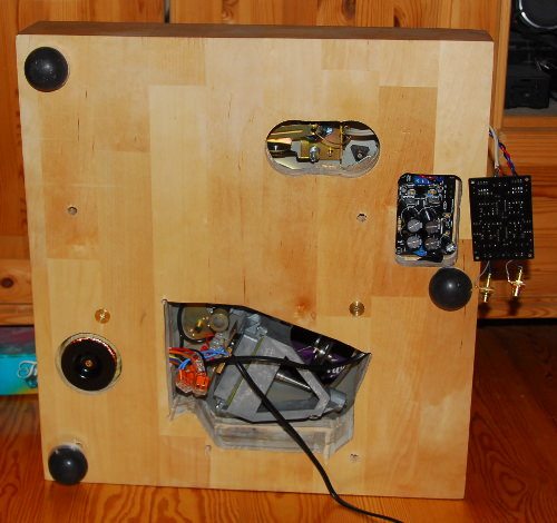

    Smart løsning dette med innbygd riaa. Hvor ligger strømforsyninga da, og hvilken strømforsyning bruker du til riaaen? Kvitta med med alle lencoene for en tid siden, savner de og kanskje jeg må ut og finne meg en "ny" L75-78, eller liknende?
    Beklager veldig seint svar, jeg har ikke vært innom her på veldig lenge.
    For å sette det inn i rett sammenheng; dette dreier seg altså om min L78 med innebygd Muffsy riaa, nevnt i innlegget her
    Et par bilder bakfra, med riaa ute og med det hele montert med finerlokk over riaa hulen.
    Jeg bruke Muffsy poweret. Både det og trafoen er felt inn fra undersida av plinthet. Trafoen i framkant, poweret bak, nær Muffsy. Jeg har ingen lokk under, det er bare skrudd fast med treskruer om jeg ikke husker feil.

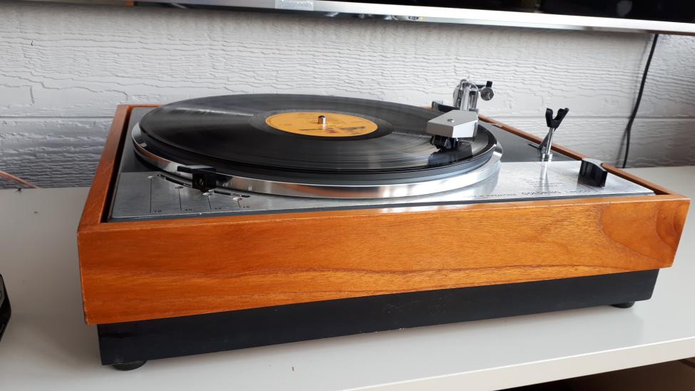

    Første mellomhjulspiller siden jeg for mange år siden hadde en Elac Miracord 50H2 på kort besøk. Hadde tenkt å sette i gang med nytt plinth og arm med en gang, men det spiller ikke så verst slik den står. Tar meg tid.
    Eneste som er gjort er litt olje, en omgang med Autosol og NevrDull, i tillegg til at selger hadde byttet v-blokker.
    Montert er en DL-160 og det spiller musikk.

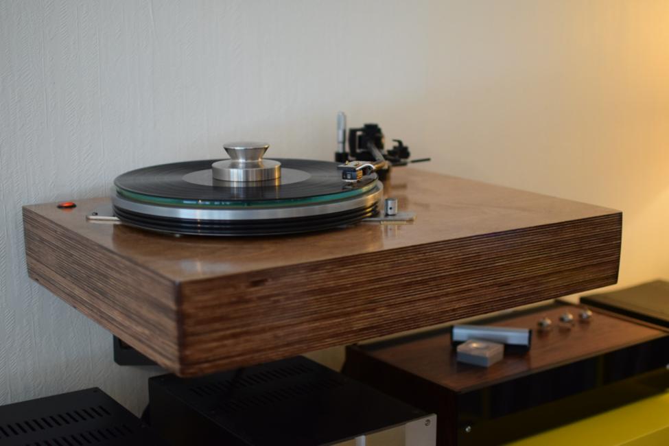

    Noen tusinger er ok, men håndlagde anerikanske plinth laget fra utrydningstruede skiferarter er nok noget dyrere enn jeg hadde tenkt:)

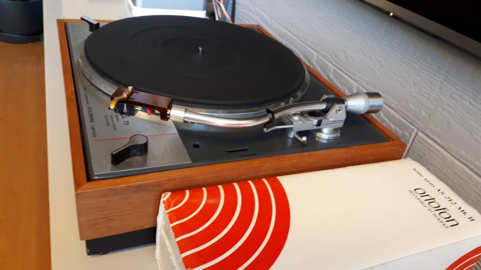

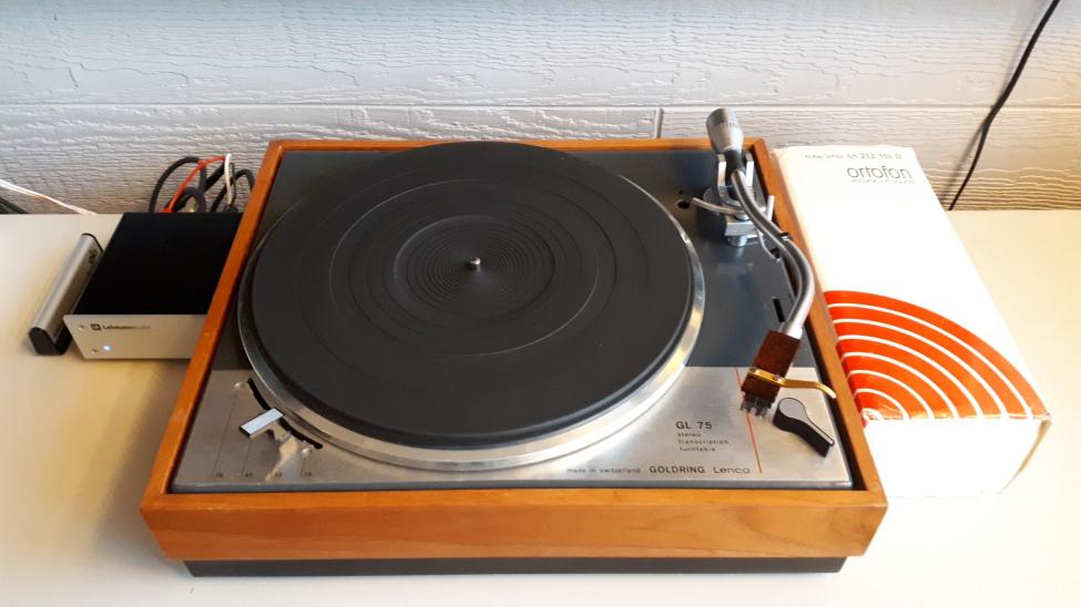

    Etter å ha fått en Ortofon AS-212 mk2 tonearm i hus blir det å montere den direkte og gå bort fra planen om lenger arm.
    Muligheten til å lage plinth selv er begrenset, og jeg ser etter noe ferdig evt ferdig kuttet.
    Vil i utgangspunktet ha i kryssfiner-look - passer godt med mine Klipsch Heresy HBR
    Har vært i kontakt med Analog Hifi, men slik jeg forstod det ser de bare ut til å ha plint i kombinasjonen sortfarget mdf og lys bjørkefiner.
    Jeg vil gjerne ha det mer ensfarget.
    Har luktet på Ebel og Moldova, men med frakt, mva etc er det vel ikke mye å hente i forhold til å støtte noen i Norge.
    Har dere noen tips om noen som kan kutte/frese noe slikt?

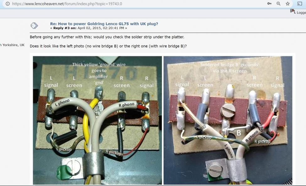

    Jording eller ikke?
    Jeg har ujordet kurs i stuen og lurte på en ting.
    Jeg kjøpte en L75 med ettermontert jordet el-stikk. Har hatt 20-30 spillere innom og aldri sett en med jordet kabel.
    Brun og blå var koblet som vanlig til motor-skinnen, men jord var loddet på armkabelskinnen og gikk inn i skjermen på en signalkabel til forsterker.
    Jeg skal nå bruke en AS-212 arm med vanlig løs "DIN-kabel" som jo har separat jordkabel.
    Det virker som om en del opererer med vanlig stikk uten jord. Andre derimot, ref Lencoheaven, mener ikkejordet er den rene dødsdom, og at motor og topplaten må jordes. Er det pga annet strømnett?
    Skal jeg som har ujordet kurs forholde meg til alternativ 1 og montere en ujordet kabel av type lampett?
    Gjest.
    12.09.2006
    6.218
    931
    L 75 kom originalt med ujordet stikk. Har aldri hatt problem med det. Har ikke hørt om noen som har hatt problem med det.

    Jording eller ikke?
    Dersom du ikke har jording i stikket i veggen så gjør det vel strengt tatt liten forskjell. Jeg lagde nytt plinth og la opp det elektriske på nytt på min L78. Vi har heller ikke jordede stikk i stua. Så jeg brukte lampettledning med påstøpt støpsel uten jord (fra Clas om jeg ikke husker feil). 230v går via den innebygde bryteren til motor og til trafo for innebygd Muffsy power. Ingen av forbrukerne har noen jordforbindelse. Og spilleren inkl Riaa er helt tyst (på volum for praktisk bruk), ikke brum, ikke annen støy.

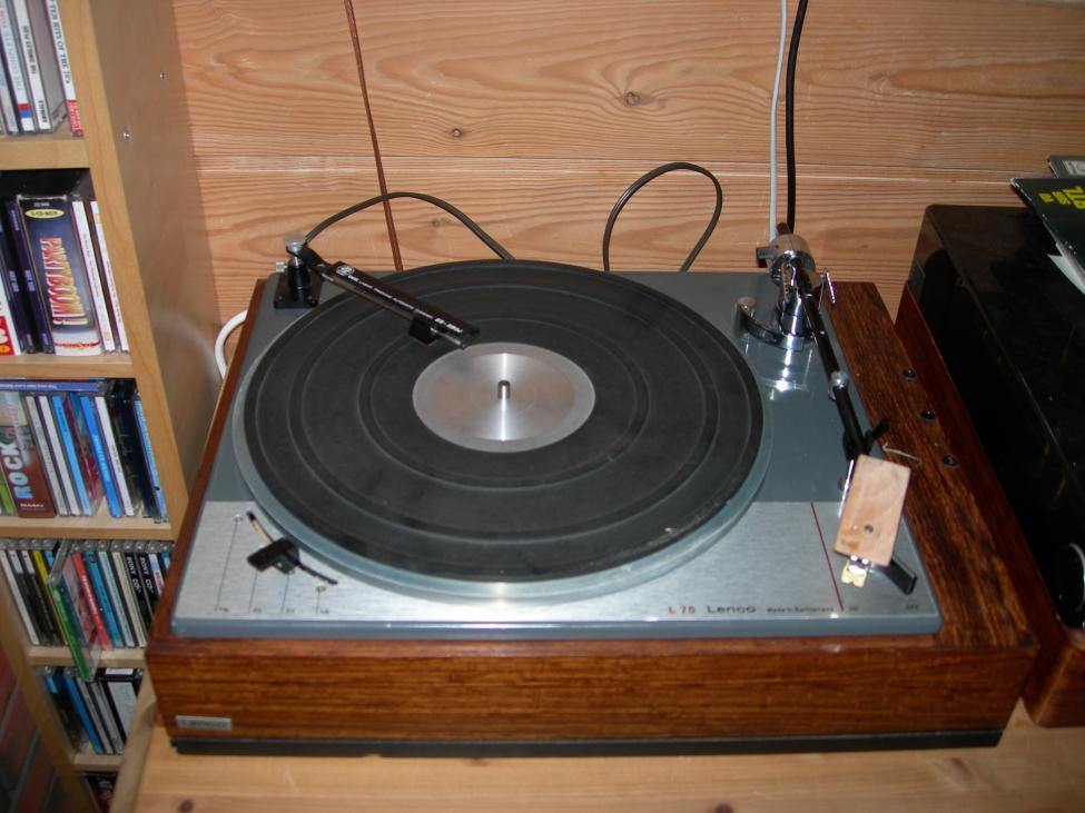

    Da er armen montert på spiller. Armen er den separate typen med 5-pin kabel, template etc, men kom til meg armbase for skruing ovenfra.
    Armbasen til Lenco fra Ebay fungerer utmerket.
    Er ikke kommet noe lenger angående evt nytt plinth.
    Har prøvd å få APD til å ringe meg og prøvd å ringe han etter å ha fått en epost angående muligheter for forskjellig finish hvor jeg ikke forstod hvilke plinth-modeller han mente, men har ikke hørt noe.
    Får se om det blir Ebel, Moldova eller noe annet.
    Lyd som virker bra til nå har jeg uansett, og har det ikke virkelig travelt. Kanskje blir det selvbygg likevel..
