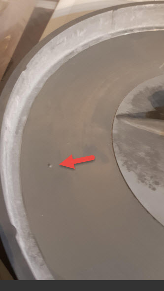

    Kjøpte en L75 på vei til Hortenmessa i år.
    Da jeg tester om spilleren går rundt hører jeg at det er en ulyd for hver runde tallerkenen tar.
    Fant årsaken under tallerkenen. Det er en liten "Nupp" i støpen. Det ser ut som om denne har vært der fra den var ny.
    Hvis det er tilfelle må jeg si han jeg kjøpte den av, har vært uheldig siden tidlig på 70-tallet da han kjøpte denne ny sammen med en Huldra.
    Nuppen treffer mellomhjulet akkurat på 33 1/3 omdreining. Dobbelt uflaks.
    Prisen var hyggelig og jeg kommer ikke til å klage, men tenker å prøve å få slipt vekk nuppen uten å slipe groper på sidene av den.
    Hvis noen har tips er jeg takknemmelig for det.

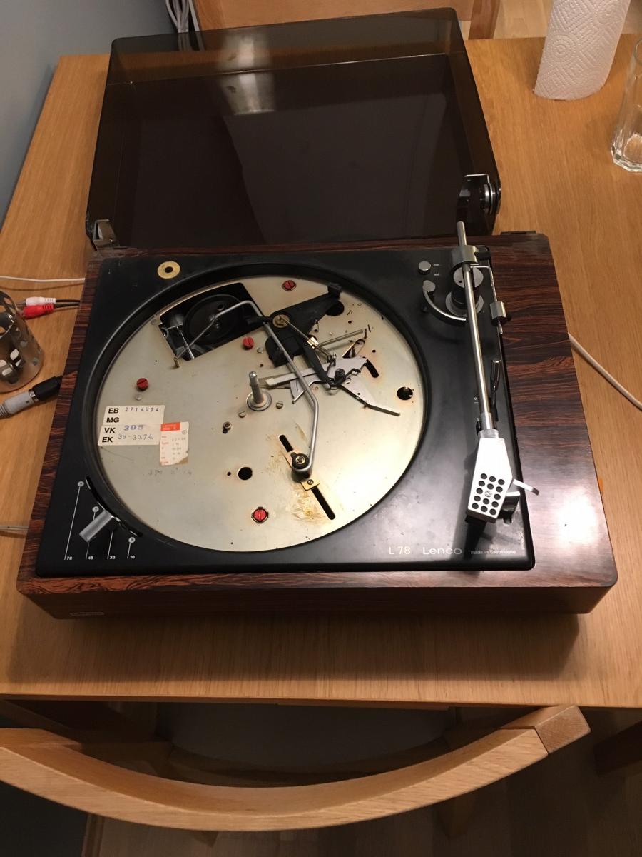

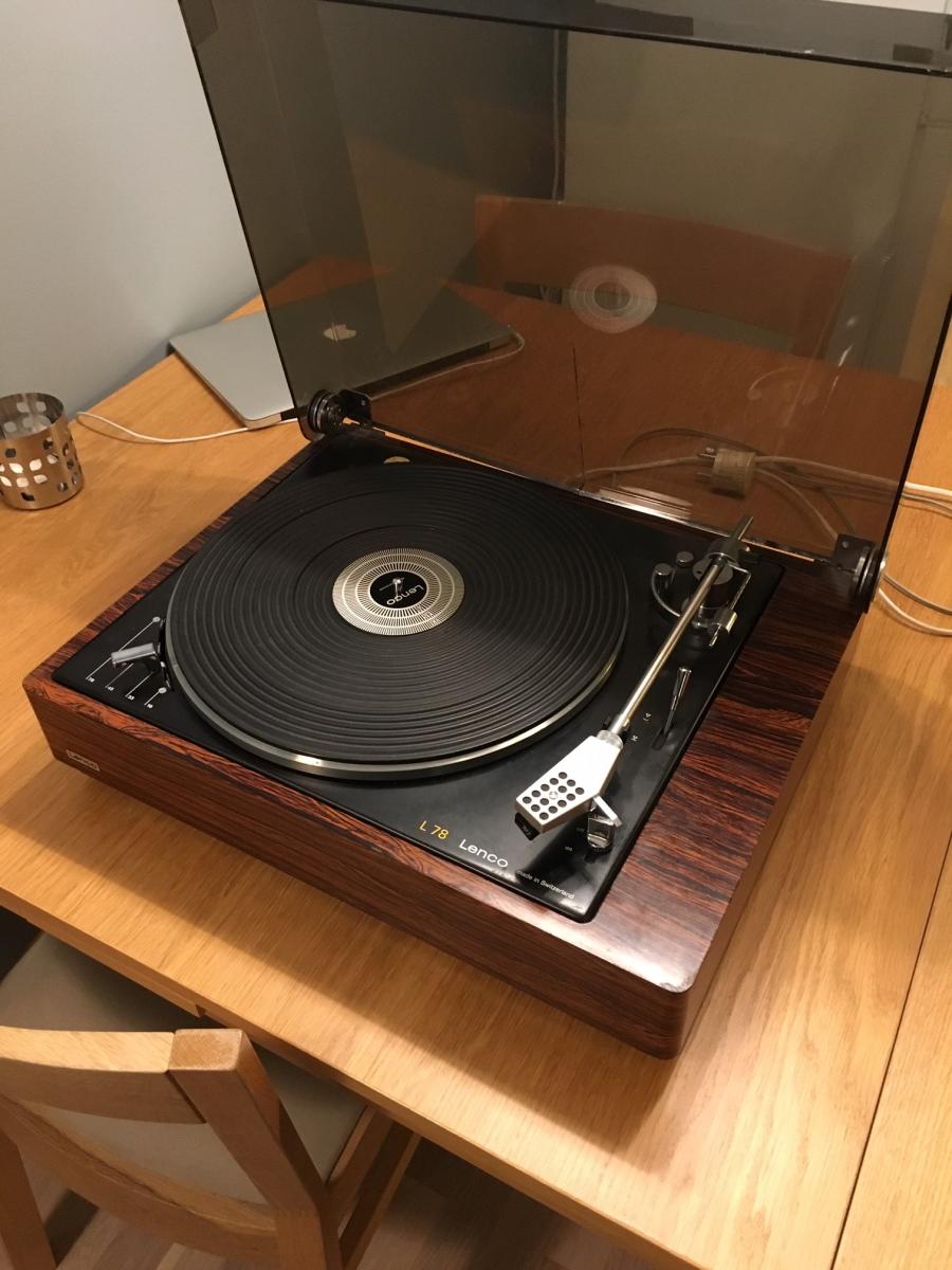

    Hei. Etter lengre tids leting etter noe som var i en fin prisklasse og passe slitt (så jeg fikk noe å pusle med), dukket det opp en L78 her om dagen som jeg slo til på. Det er en spiller som har vært brukt litt til og fra, den har neppe vært ordentlig overhalt før. Spilleren mangler anti-skating-sett, så det har jeg bestilt på eBay. Og det er veldig mye slark i tonearmen, så nye v-blocks er bestilt av Alexey på Lencoheaven. Mens jeg venter på deler tenkte jeg å rengjøre og smøre spilleren.
    Noen spørsmål:
    1. Hva kan jeg bruke for å rengjøre den sorte topplata, men som samtidig er så skånsom at man ikke sliter av farge og skrift?
    2. Hvilke punkter på spilleren bør renses og smøres, og hva renser og smører man med? Finnes en DIY-guide for dette?
    3. Jeg må helt sikkert justere tonearmen. Noen anbefaling til rimelig og god vekt for å måle stifttrykk?
    4. Sånn lampe for å måle at hastigheten er korrekt (sammen med måleplata), må man kjøpe det eller kan man bruke kameralys på mobilen (med en app)?

    Ved å løsne de små stjerneskruene ved hastighetsvelgeren og "vri" velgeren, kan du finjustere hastigheten og deretter etterskrue disse.Såpe kan du vaske topp plata med, eventuelt litt rødsprit for å få bort fett og lignende.

    Torstej: Med et Audiosilente mellomhjul får du eliminert en av Lencos største svakheter. Bør monteres samtidig med V-blocks og evt nye lagre.

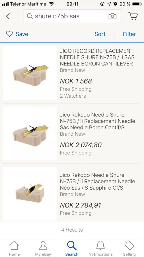

    Hei. Av en eller annen grunn knakk SAS nåla jeg hadde, men når jeg skal kjøpe ny så havner jeg med flere alternativer på ebay. Hva er forskjellen på disse nålene? Og er dyrere bedre?
    Noen som har erfaring å dele?
    Bilde av pakningen til nåla jeg hadde:
    Ebay:

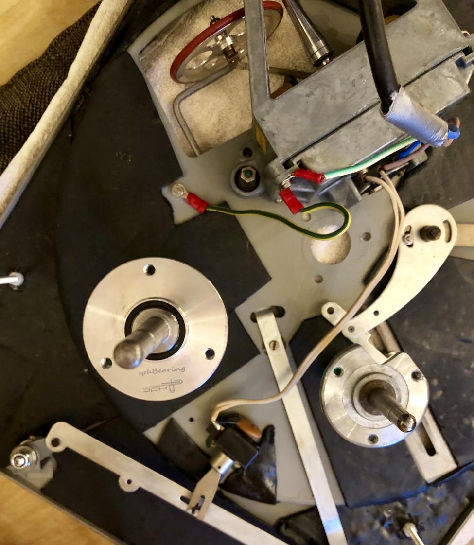

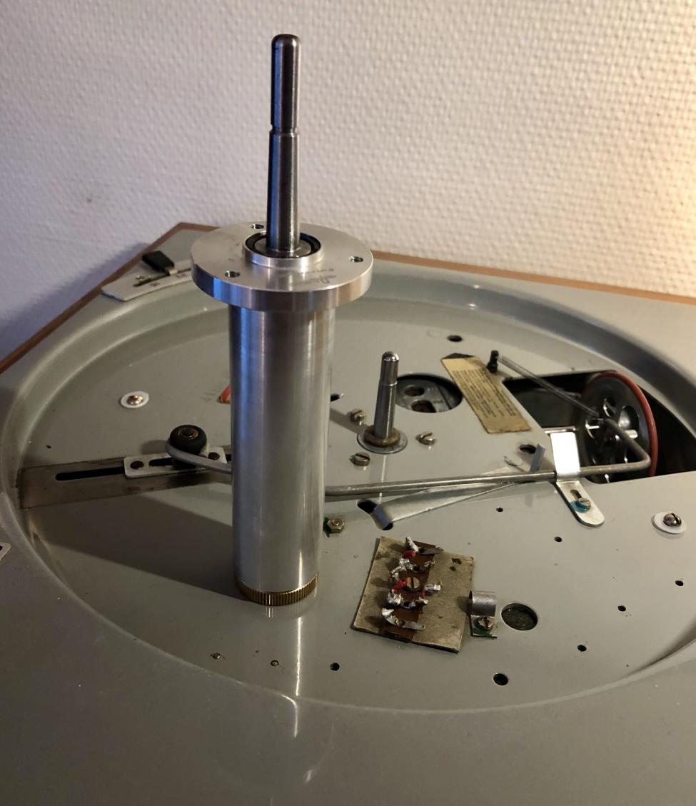

    I går fikk jeg en pakke med litt godsaker til min Goldring Lenco GL59.
    I utgangspunktet skal dette være plugnplay, men kragen på dette lageret kommer borti motor.
    Motoren skulle hatt litt større avstand tra topplata. Noen som har et tips på dette?
    Andre med samme spiller har ikke hatt dette problemet, så noe er annerledes her hos meg :p
    BangBang
    25.03.2005
    7.283
    4.923
    Okka by
    2mm spacere på fjærene på motor gjorde susen. Antakelig hadde nye fjærer gjort samme nytten, men man tager hva man haver.
    Dønn tyst og ingen vibrasjoner.
    Nå kommer kvalitetene til det nye lageret til sin rett, og anbefales på det sterkeste. ;)
