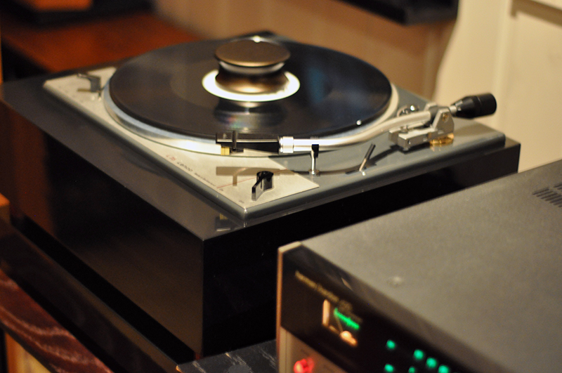

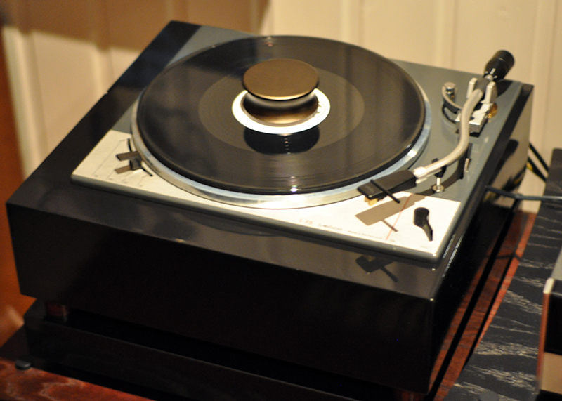

    Vel, TG, Jeg forteller deg kun hva jeg ville gjort med den. Se ellers den Audiomix fikk bygget her oppe..DET er hva jeg kaller en pen Lenco,,

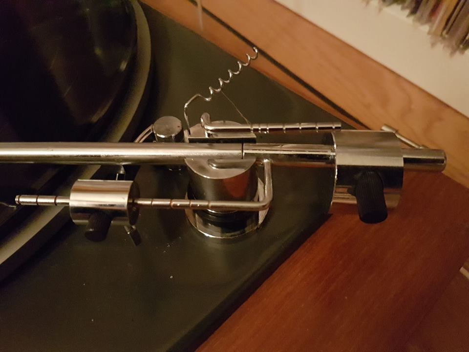

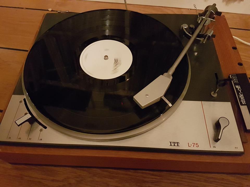

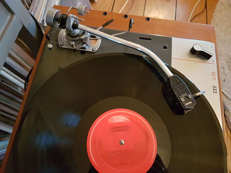

    Hei alle Lencofans!:)
    Jeg håper at noen kan gi meg et råd. Jeg har kjøpt meg en Lenco L-75, eller ITT L-75 som denne heter. Den har fått litt TLC, med olje der det skal være olje og grease der det skal være grease. Den var treg i oppstarten, og gummien på mellomhjulet har fått seg en forsiktig runde med grovt sandpapir, og nå fungerer dette utmerket. Jeg har også skiftet V-blokkene i arma. Spilleren er trolig ikke brukt særlig mye. Jeg baserer dette i første omgang på at det ikke finnes slitasje på tallerkenbremsen. I tillegg var spilleren overtatt som arv av han jeg kjøpte den av, og opprinnelig eier hadde bare 8 skiver.
    Denne arma inngir ikke akkurat tillit, og jeg har ikke lyst til å koste på den en dyr PU i et håp om å nærme meg kvaliteten til hovedspilleren min som er en rimelig spekka Linn Sondek LP-12. Jeg er heller ikke en veldig stor fan av tanntråd og superlim. (no pun intended). Jeg har allerede bestilt en SME 3009 og en Shure V15 mk III i tillegg til et dempekit, men så begynte jeg å tenke. Jeg kjenner meg selv så godt, at jeg vet at det å skifte arma bare er første skrittet på veien. Sikkerheten for dette kom ved at jeg satte på en ny Ortofon OM 5E og prøvespilt den. Potensialet er så absolutt tilstede, selv om denne PUen for det meste presenterer for mye bass og diskant. Denne spilleren heter ITT, og ikke Lenco, og da lurer jeg på om det vil være en stor synd å "ødelegge" den?
    Vis vedlegget 415565 Vis vedlegget 415566

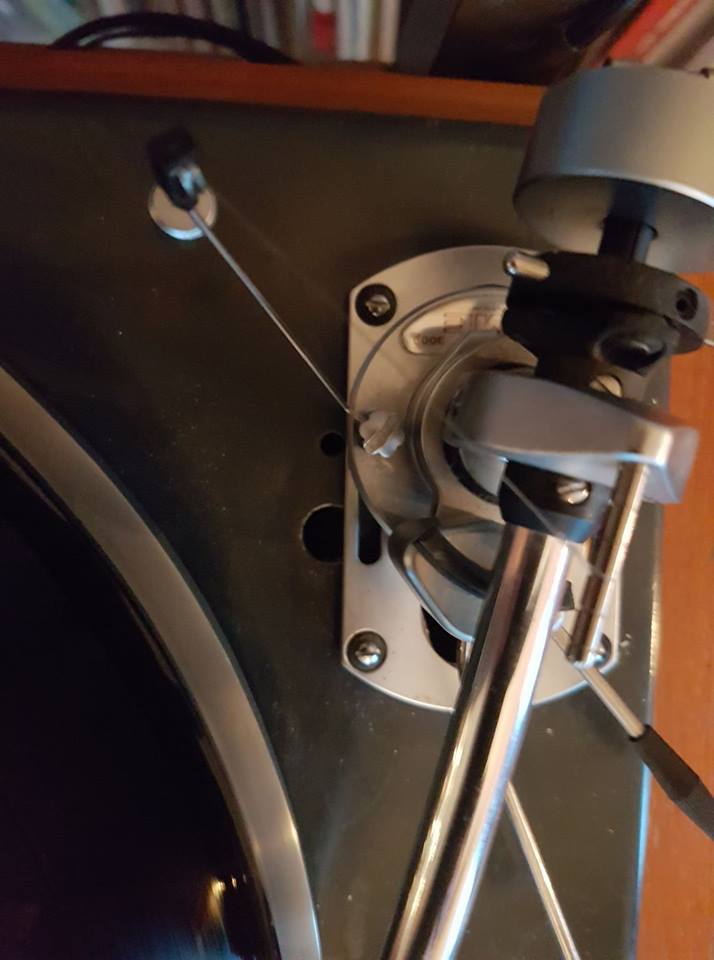

    Da har jeg endelig fått testet Lencoen med SME 3009 serie II imp. Mye styr med justeringen mot protractor. Når jeg endelig makter å få det til å stemme, så stemmer ikke avstanden pivot til spindel. Jeg må bare overse det i første omgang. Første lyttetest gikk ikke bra. Kun en kanal fungerte, og det viste seg at ledningen inn til PU var røket. Jeg er ingen solderslinger, men jeg fikk den nå på plass til slutt. Andre lyttetest var forferdelig. Mye skingring på høye frekvenser, og dårlig tracking. Jeg hadde lagt 2 LP-plater under gummimatten, men dette var ikke nok. Ved den tredje ble VTA tydeligvis bedre, men fortsatt er det langt igjen. Jeg startet med 1,25 grams vekt, noe jeg hadde lest meg til skulle være bra for en Shure V15 III. Det var det ikke, og nå er jeg oppe i 1,67 gram. Fortsatt tracker den dårlig, og fortsatt skingrer det ved høye frekvenser, om enn ikke så mye som i starten. Det som er litt merkelig om diamanten står på hue nedi rillene er at bassen er relativ stram og tung.
    Det er altså to ting som plager meg. Dårlig tracking og skingrende diskant. Jeg har jobbet mye med VTA på Linn-spilleren min, men jeg hørte aldri noe sånt som dette. Den elendige trackingen kan jo komme av feil azimut, og kanskje også feil VTA? Noen som har plausible råd å gi meg?

    Hei Audiomix. Takk for svar. Jeg skjønner ikke dette med trackingen. Protractoren er to-punkts, og resultatet til slutt ble tilnærmelsesvis perfekt. Når det gjelder skingringen, så skjønner jeg heller ingenting. Innstillingen av Antiscatingen oppgitt av SME kunne ikke benyttes, og jeg måtte redusere betraktelig på kraften. Det ble litt bedre etter det. Mulig at det kan ligge noe her? Jg har forøvrig noen PUer liggende, bla en veldig fin Adikt som jeg kan prøve. Det er en god idê det.

    Hei Thompson Gunner.Overheng må også stemme om du skal få til innstilling av armen.Avstand fra spindelens senter og ut.Dette er avgjørende om du skal ha håp om å treffe riktig med armen.Begynn med armhøyden.Når du har fått den riktig sjekk om Overheng stemmer.Bruk gjerne et lite vater/libelle for å sjekke at Headshell er i vater
    mot LP-plate.Og husk at Overheng må stemme.Om du har det slik at armen er litt flyttbar får du dette til.I spesifikasjoner til arm finner du mål på Overheng oppgitt.Eksempel:13mm.
    Mvh Kenneth
    17.12.2016
    41
    Hei Kenneth. Det er ingen mulighet for å justere annet enn armbasen på en SME 3009. Headshellet har to hull, uten mulighet til justering. Armbasen kan jeg justere frem og tilbake til alt stemmer med protractoren. Når alt stemmer, så skal jo overhenget også stemme om jeg har skjønt dette riktig. Problemet er at da stemmer ikke avstanden fra spindel til senter armbase. Setter jeg denne avstanden riktig, så sliter jeg med protractoren. Jeg må nok ta en ny runde her tror jeg.

    Den burde bli meget pen, cbarth1.. Se forresten litt på hvilken pickup Audiomix sin har på seg her oppe...
    Ok.Dette skal nå ikke være så enkelt.Jeg kan jo ikke se at du da har gjort noen fadeser.Håper du får det til for da faller det på plass slik at du får spilt dine LP på et skikkelig vis.

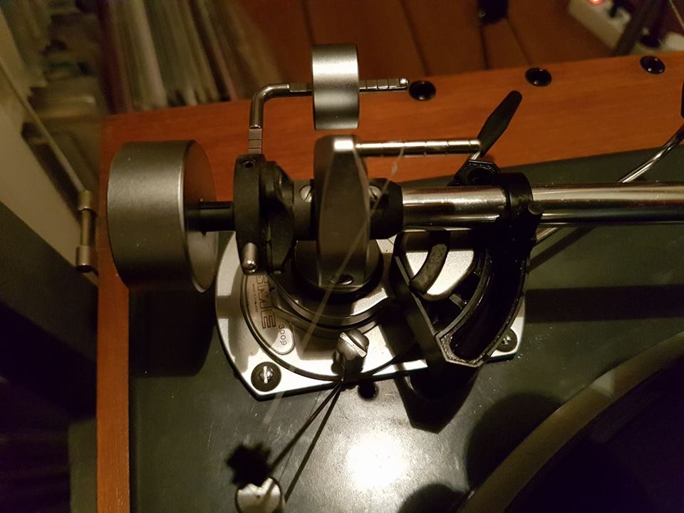

    Da har jeg justert og justert på SME-arma. Det var ikke enkelt å finne nøyaktig riktig punkt for plasseringen av arma. Heldigvis viste det seg at det var mulig å vri PUen litt i headshellet, og da stemte alt, også avstanden pivot til spindel. Jeg la i tillegg på en ekstra platematte som jeg hadde liggende, og dermed ble VTA også bedre. Nå har jeg to gummimatter og 2 LP-plater liggende på tallerkenen. Da er det så vidt at spindelen stikker opp. Det neste da er å kjøpe en ekstra tallerken og en spindelforlenger. Noen som har noen råd å gi når det gjelder tallerken?
    Når det gjelder spilleren, så fungerer den utmerket. Ingen mekaniske ulyder, og ingen problemer med jordingen. Den er like stille ute i høyttalerne som Sondeken. Som jeg nevnte i forrige innlegg hadde jeg store problemer med lyden. Det skingret med sterke forvregninger, spesielt i diskantområdet. Etter noen timers arbeid med justeringer er dette nå borte. Jeg kan ikke beskrive lyd, men at det er mye bedre hersker det ingen tvil om.
    Med denne komboen som består av Lencoen, SME 3009 Series II Imp og en Shure V15 III så forventet jeg ennå mer analog lyd enn det jeg har med Linn-spilleren. Det har jeg også fått. Jeg er på en måte tilbake til 70-tallet slik jeg husker det. Om jeg skal prøve å forklare, så lyder det varmt med god balanse, kanskje med unntak av bassen som er kraftig med god slam i. Jeg liker kraftig bass, og når det føles riktig for meg, så vet jeg at den er kraftig :) Svakheten er jo at detaljnivået ikke er på høyde med Linn og Pro-Jectarmen. Det er heller ikke bassen forsåvidt, men det er nærme nok uten at jeg ha gjort annet enn å skifte arm. Det er litt overraskende at en Project 9cc, riktignok med et dempekit fra Oracle påmontert presterer bedre enn en SME 3009 i dette området. Jeg tolker det dithen at jeg har mer å gå på her. Det skal jeg sjekke ut så fort jeg får påmontert SME F.D 200 dempekitet jeg har liggende. Med dette håper jeg å få større ro i lydbildet, uten at jeg forventer noe mer enn det.
    Som dere skjønner er jeg så langt godt fornøyd med spilleren. Den skal etterhvert overta i hovedanlegget slik at jeg får sendt PUen i Linn-spilleren til Australia for retipping.

    Sånn ser det ut med DF 200, og når jeg sjanser på å spille førsteutgaven av Ágætis byrjun, da er jeg ganske sikker på at dette fungerer greit :) Det er svart, og det er bedre kontroll i lydbildet så mye er klart.

    Men her er lageret snudd 180 grader !
    Pinnen til AS-loddet skal peke bakover. Slik den står nå trekkes armen innover og ikke utover.
    Operasjonen er heldigvis liten. Bare å ta ut skruene og snu.....
