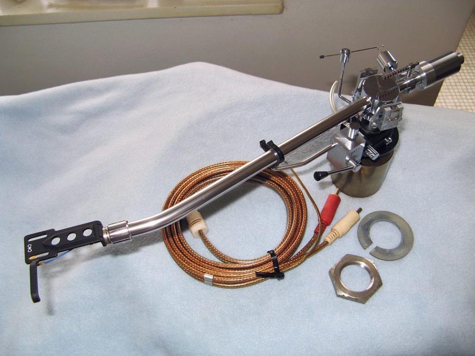

    Ser ut til at det blir en L75 på meg her også............så får jeg brukt min SAEC WE-308 tonearm som er litt for tung for en fjæropphengt spiller. Lengden er også litt ukurant. Vet ikke hvor langt jeg tar den ut ang. plinth osv, men kjenner jeg meg selv rett så blir det vel en customspiller av det:)
    Armen er maken til denne:
    En arm jeg synes er både lekker og velspillende. Den har masse luft og detaljer i toppen, og skal bli spennende
    å prøve sammen med Lenco sin autoritet i bassen.
    Vis vedlegget 168399
    Ser interessant ut! Vurderer selv å sette en SAEC WE-407 på L75...
    WE-407 er lettere å tilpasse flere spilere da den skal festes i samme avstand som mange armer på markedet.
    WE-308 har en avstand på 236 mm fra spindel til center av armfestet, og er derfor litt lang. Veldig bra armer begge to............
