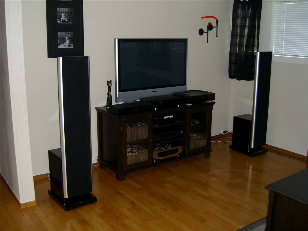

    Jmlab subben var vel også solgt nå, så ny subb måtte inn. Denne gangen ble det en DIY sub med 10" Peerless xxxl eller noe sånt og en Hypex DS 2.0 forsterker. I lukket kasse på ca lite liter ::)
    Bygget i dobbel 16 mm mdf.
    Jeg rakk aldri å få på noe finish, kun svart sprayboks.
    Den var lett å inntegrere med høyttalerne og spilte dypt nokk til de fleste av mine formål.

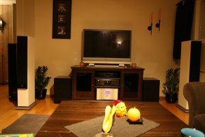

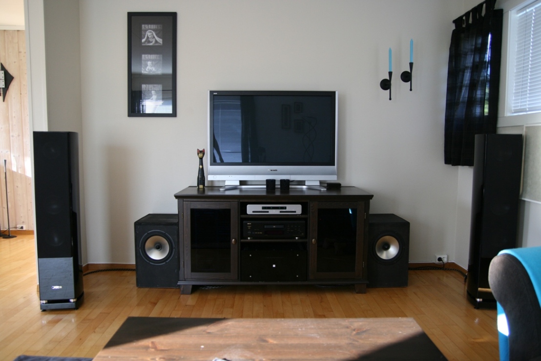

    Da peiser vi på litt til :D
    Sonus Faber sto vel en stund, sånn i forhold til hvor lenge resten har stått.
    De spilte liksom bare og det ble litt tamt i lenge for en rastløs sjel. Jeg savnet litt sprudel og punsh.
    Så de havnet på brukt børsen de også.
    Etter en runde på Ton Art og i samtale med Tim C, så ble det hørt på et par Canton Vento 890DC i piano svart finish. Litt usikker på hva som ble koblet til av elektronikk, men det kan kanskje Timc fortelle.
    Uansett, jeg var litt i tvil om jeg likte lyden. Men Timc, som vet hva jeg liker og kjenner litt til hva jeg liker kunne fortelle at dette var en høyttaler for meg. Og jeg stoler vanligvis Timc sine utalelser, da jeg har skjønt at han vet hvor jeg vil.
    Så Canton Vento 890DC ble med hjem, noe jeg absolutt ikke angret på !!!!!!!!!!!!!
    De leverte så til de grader, super oppløst og deilig, med en meget god mellomtone og en fantastisk stram fin punchy bass. (hvorfor solgt jeg de ::) )
    Disse passet godt til Jeff Rowland, så nå var det go lyd i heimen. Jeg var fornøyd lenge !
    Leikis Lyd
    18.05.2006
    5.491
    2.258
    Kyrksæterøra

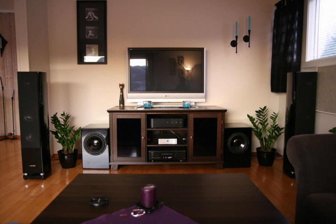

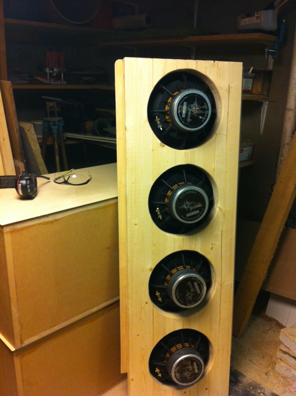

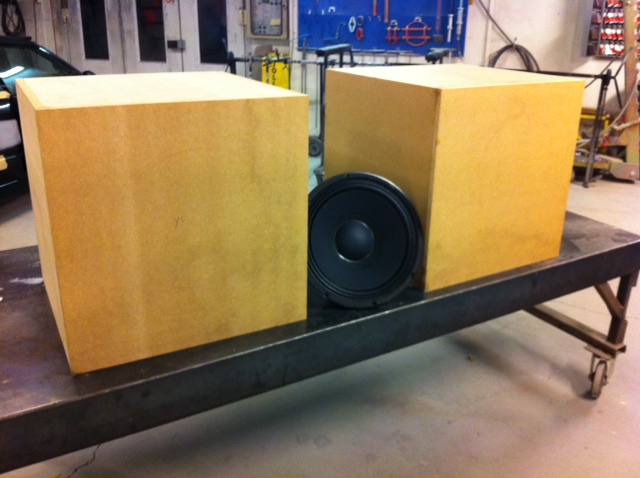

    Som dere også ser på bildene har mine DIY subber kommet med. De er der med 10" Seas Prestige og 500 watt Bash forsterker, Lukket kasse og rundt 35 liter.
    Kassen er bygget med 16mm sponn innerst og limt og skrudd sammen med 16mm mdf som et yttre lag. Så den er ganske så død og tung.
    Subbene fungerte ganske dårlig på høye volum med disse elementene så de ble byttet til Dayton HO elemter. Nå kan jeg spille høyt som fy. Men vurdere om jeg skal gjøre de om til bassrefleks med port eller slave.
    De har også fått ca 8 liter sand i hver for å redusere volum og gji de litt ekstra tyngde. Noe som ble en forbedring, da disse elementen liker lite volum.

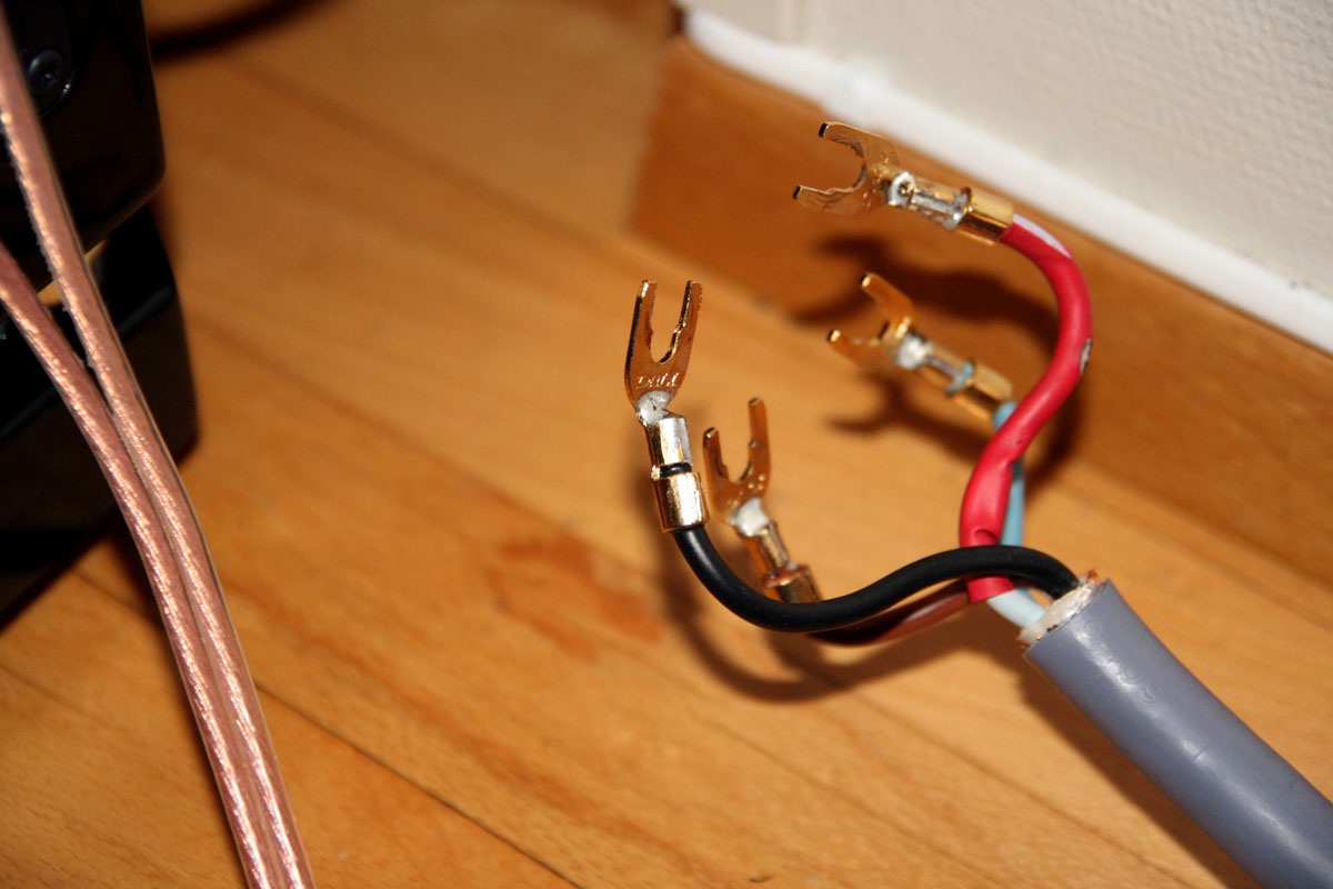

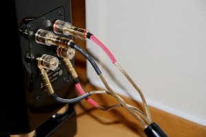

    Her har vi da høyttaler kablene jeg bruker for tiden, og har brukt de en stund nå.
    4 ledere med hver sin 6kv massive kobber tråd.
    Dali spader i begge ender som bi amp kabel.
    Siden Plinius har dobble høyttaler utganger så lar det seg kobble slik at hver spade får hver sin terminal ;)
    Får se om jeg gidder å pynte den med en sort strømpe en dag ::)

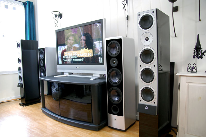

    Etter et salg så fikk jeg et par hvite System Audio Explorer, som jeg sa så hadde de ikke noe farge.
    Så noe måtte gjøres, farge måtte på !!
    Jeg prøvde de bare en liten stund og konstaterte fort at Canton passet meg bedre, på de fleste områder. Canton var helt klart bedre i bass og mellomtone området. Diskanten var ellers veldig god, silkemyk og stor.

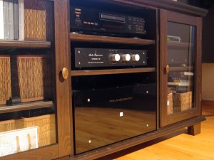

    Etter en stund med Plinius 9200 sin integrerte, begynte det å krible litt igjen. Acoustic Tuning fikk inn en pent brukt Plinius M8 pre, så jeg fikk den på hjemme lån. 9200 hadde bypass inngang, så den kunne brukes som ren effekt forsterker. Så M8 ble koblet til, for å høre hvordan den låt i forholdt til pre amp delen i 9200.
    Det ble en forbedring, ikke veldig mye. Sån jevnt over bedre over hele registeret, så den ble kjøpt. 9200 solgt og en Plinius P10 effekt bestilt fra Acoustic Tuning. M8 og P10 er absolutt kompiser, så det spilte utrolig bra.
    Siden jeg ikke har bilde av M8 og P10 i sammen betyr det ikke at de ikke levde sammen lenge !! Jeg spilte musikk og hadde i tid til å ta bilde ;)
    Bilde av M8 pre i toppen og 9200 i midten, nederst står en Denon DVD-2900.

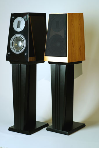

    Canton ble også solgt, med tungt hjerte. De hadde vært med et stykke nå, og de har bare vokst med oppdragene jeg har gitt de. Så jeg var en stund veldig sikker på at jeg skulle oppgradere til Canton sin Reference serie. Men de er veldig sjelden å se på brukt markedet, og nye så blir prisen noe høy. Så de ble til at jeg kjøpte noen DIY kabinetter fra en her på sentralen. De skulle få seg nye elementer, men ble litt hit og dit og tilbake igjen, så jeg kjøpte meg "vente høyttalere". Det ble non snertne små Piega TP5S, minste gulv modellen med bånd diskant.
    Først fikk jeg hake slepp og, jeg måtte nesten le litt når jeg fikk se de hjemme. De var virkelig små !! neste hake slepp fikk jeg vel når jeg fikk koblet de på, nå var de ikke små lengre. Makan til stor lyd fra liten høyttaler hadde jeg ikke hørt før ivertfall. Jeg ble fort Piegan fan, så DIY høyttalerne ble glemt en stund.
    Bånd diskanten er bare helt fantastisk, jeg liker :D
    Så jeg trodde helt sikkert jeg skulle oppgradere til større Piega, men penge boka sier NEI.

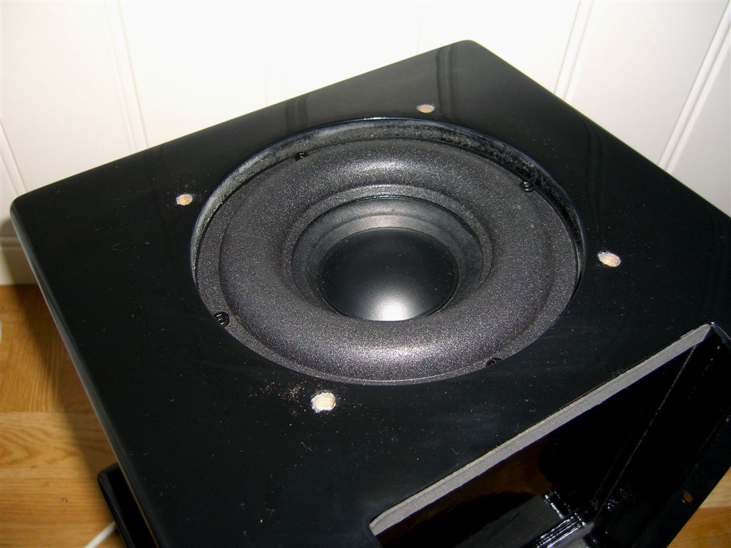

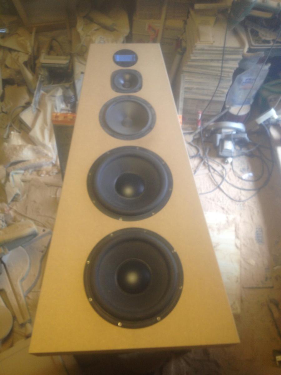

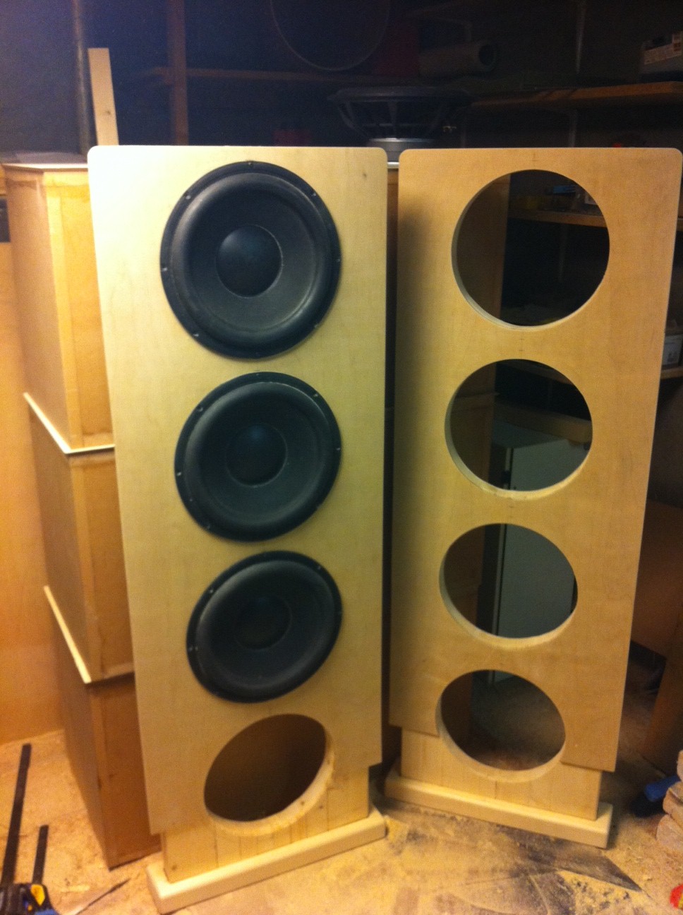

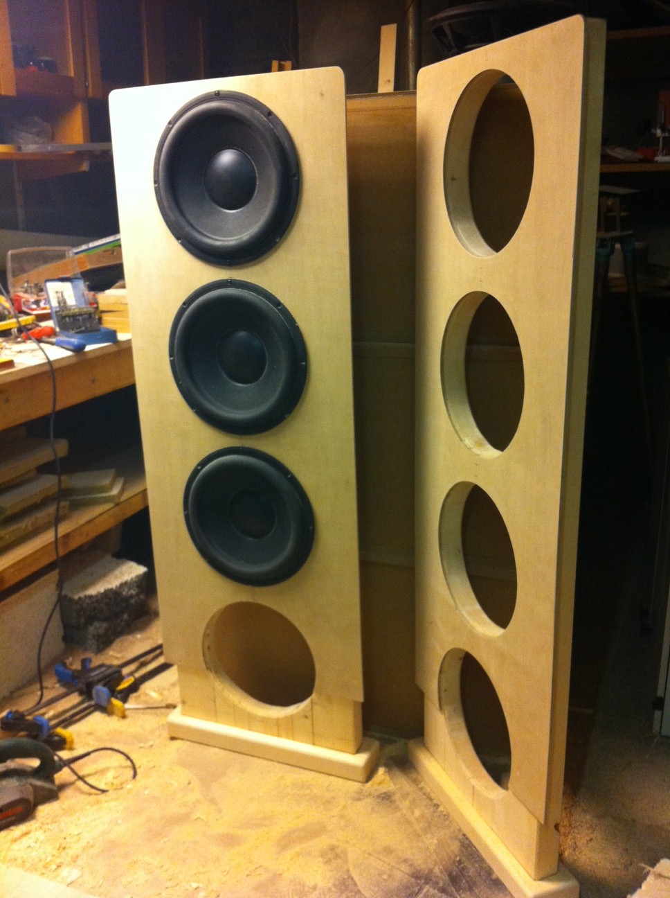

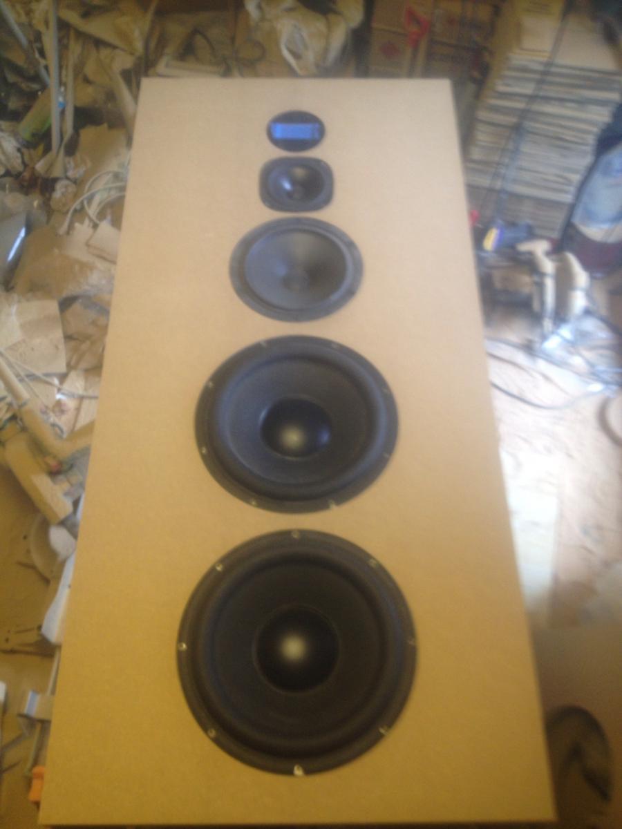

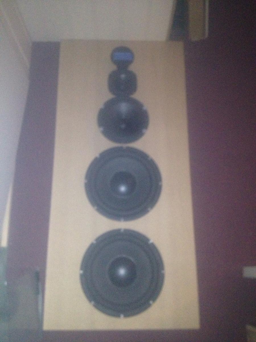

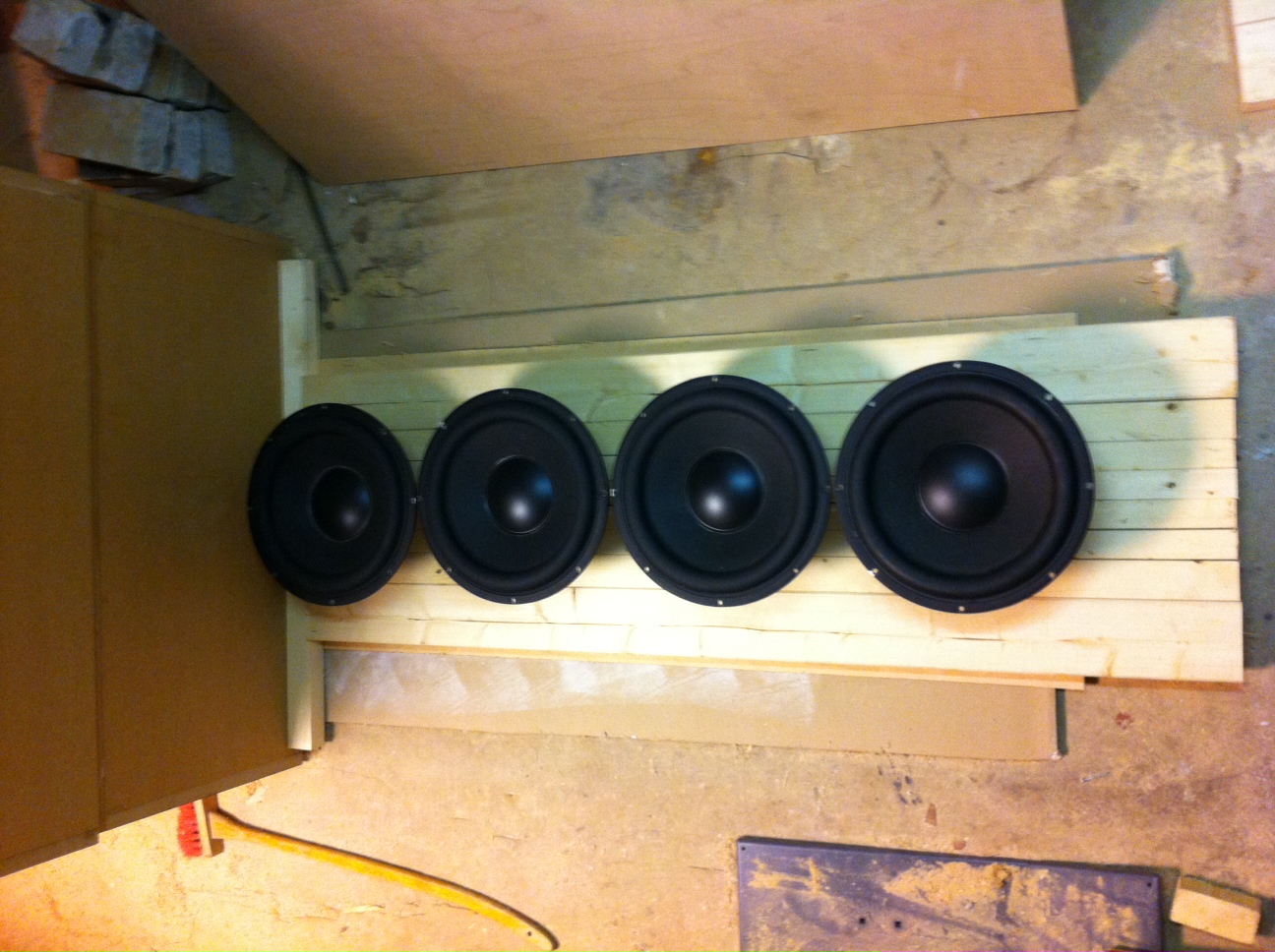

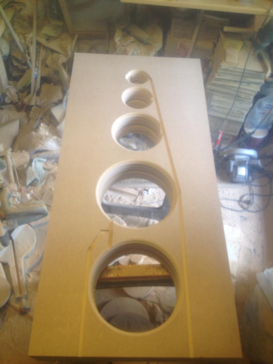

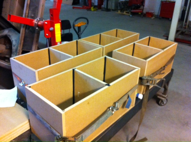

    Delefilteret er delt på 1500 hz 24 db/oktav, konstruert av Stig Erik Tangen fra Tangen AV Design
    AMT diskanten er en Beymta TPL-150
    Mellomtoner/basser er SEAS ER 18 RNX 6.5"
    Dette og delene til delefilteret er levert av Tangen.

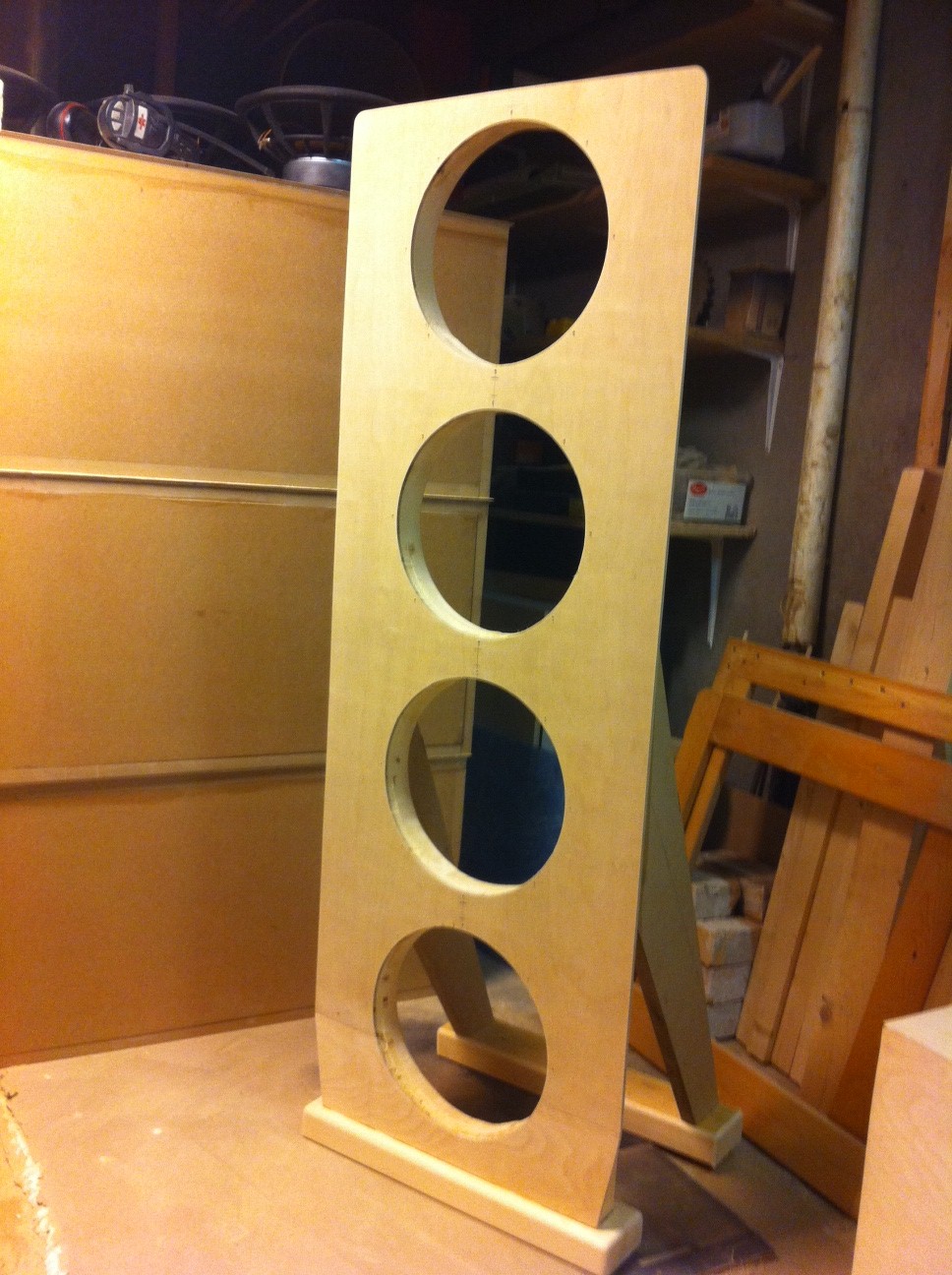

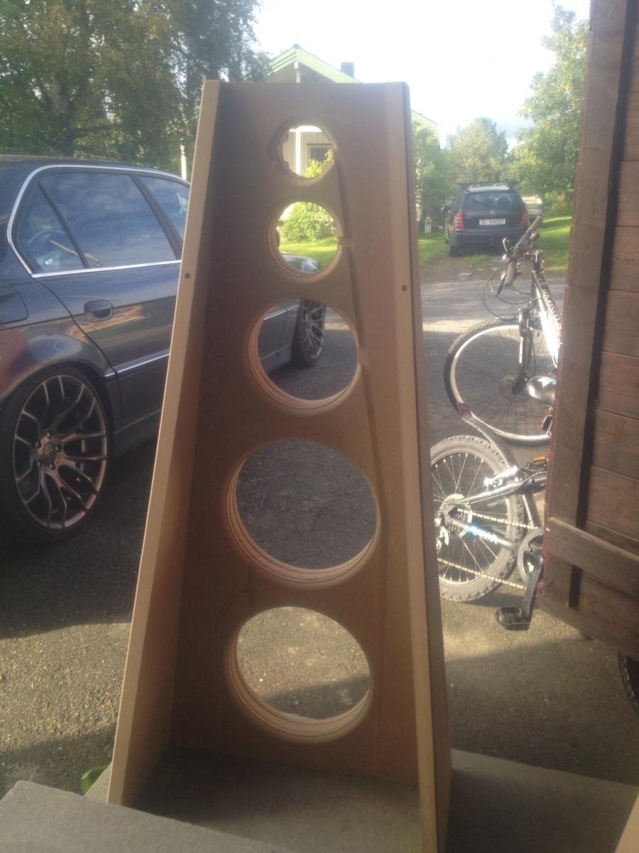

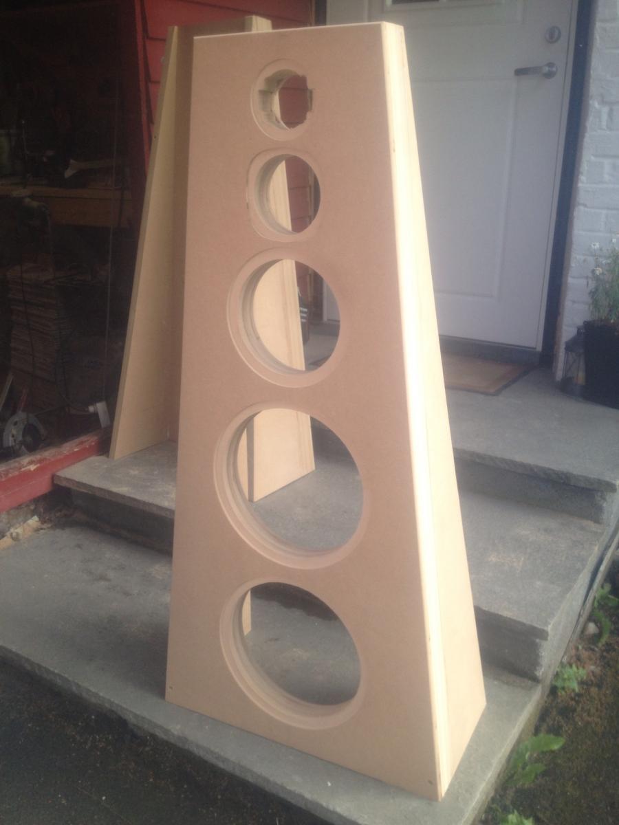

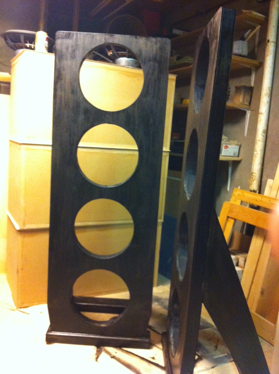

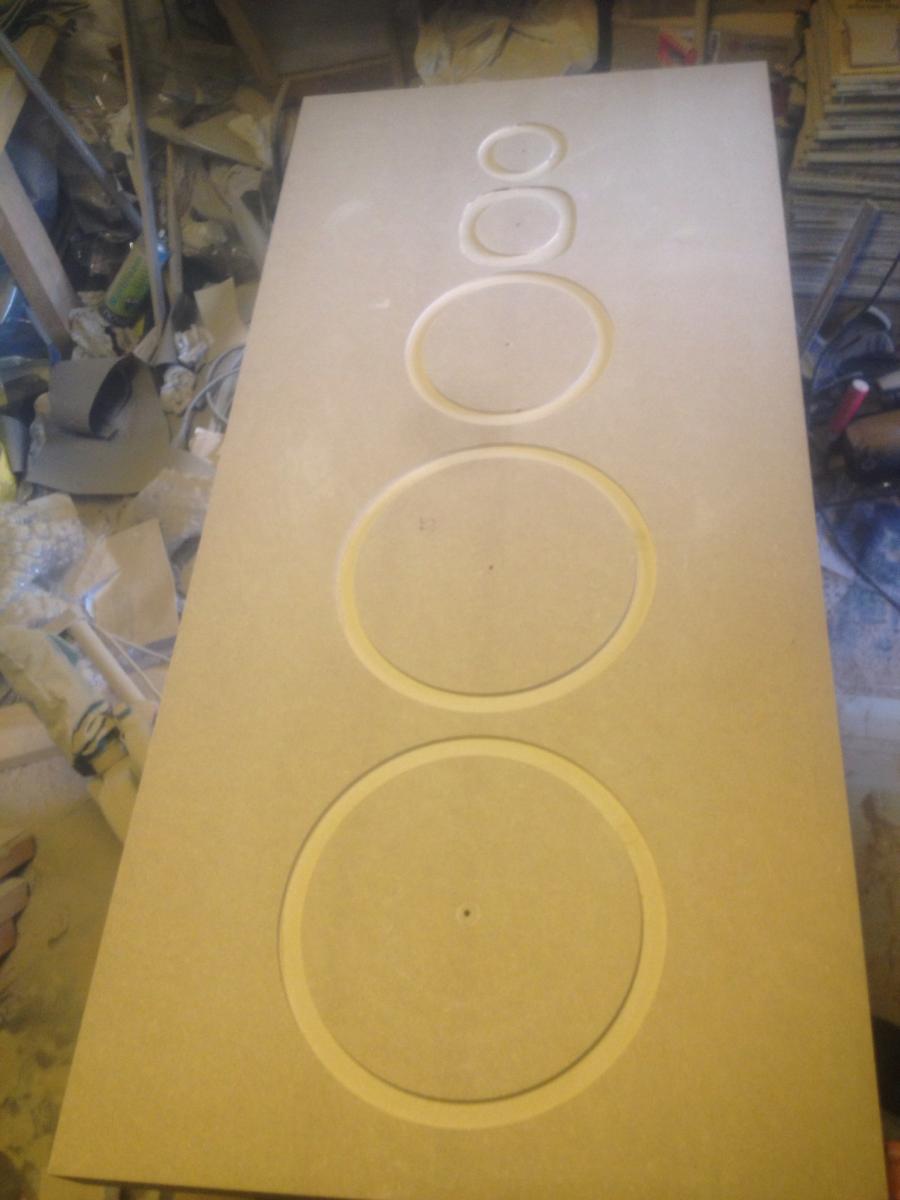

    Det blir nokk litt inntrykke etterhvert her ja, veldig spent på dette.
    Her er jeg færdi med fornt platene, de skal nå får seg litt slipe grunning og lakk. Selvfølgelig skal høyttalerne bli blank svarte 8)

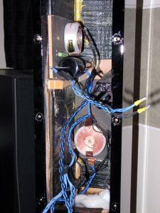

    Her ser vi litt av delefiltrene, det til vesntre er til diskant og det bak der er til bassene.
    Kabler er Kimber, hmm var det 4 PR da tro ?

    Nå har jeg fått hørt litt ivertfall, og dette låter utrolig bra.
    Beyma TPL-150 låter enormt luftig og detaljert, den evner å tegne opp et bra lydbilde selv på lave volum. Den er også veldig detaljert, jeg opplever stadig nye lyder på cd'ene. Jeg er rett og slett imponert over lyden og detaljene som svever ut i rommet. Jeg er ivertfall klar for mer DIY, med 2 stk 6,5" i tett kasse kan man vel ikke forvente særlig mye i bunn. Kunne sikkert vært mere å hente med bassrefleks da. Så neste prosjekt må bli kabinett med disse elementene pluss 2 stk 8" bassere i hver, i tett kasse ;D
    Hipp hurra for DIY.

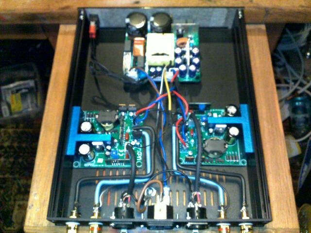

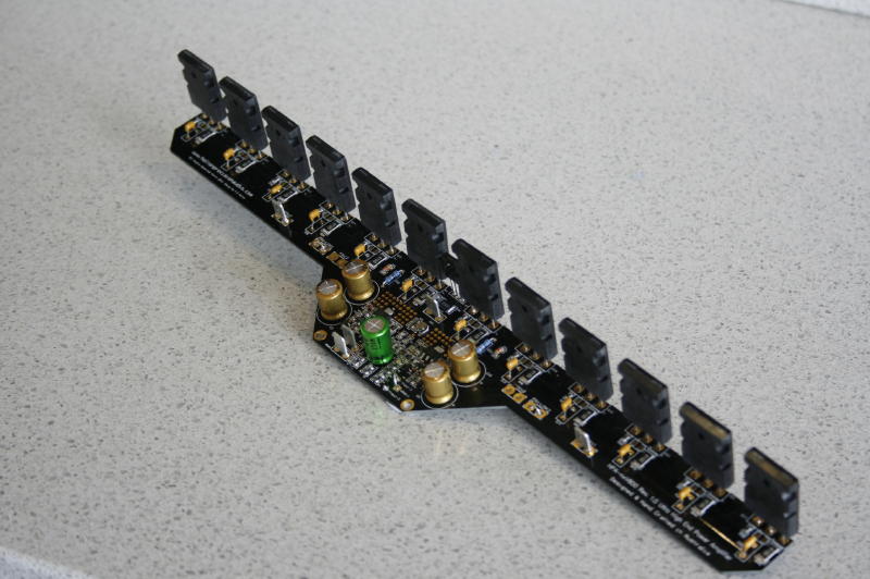

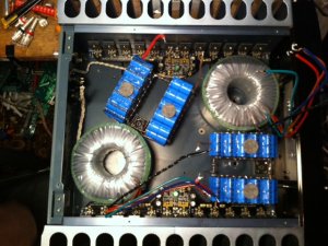

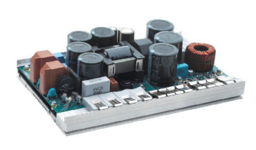

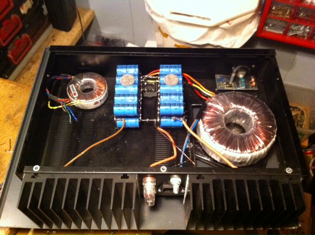

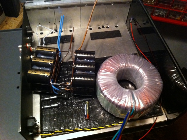

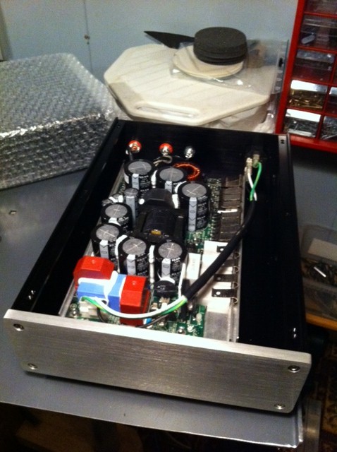

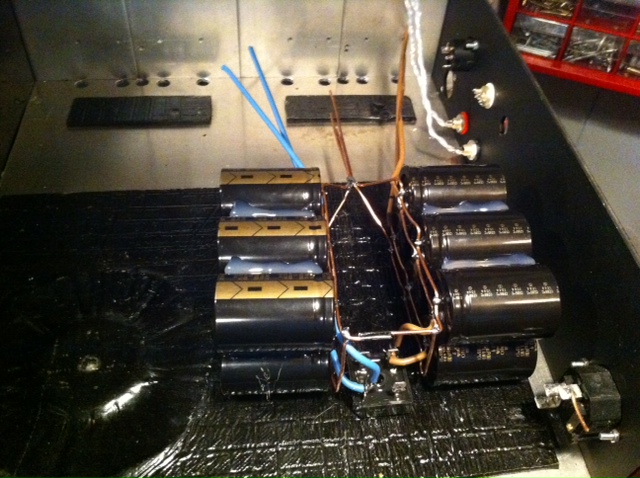

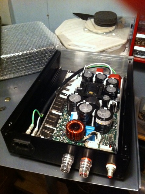

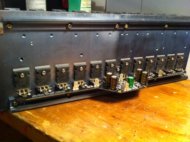

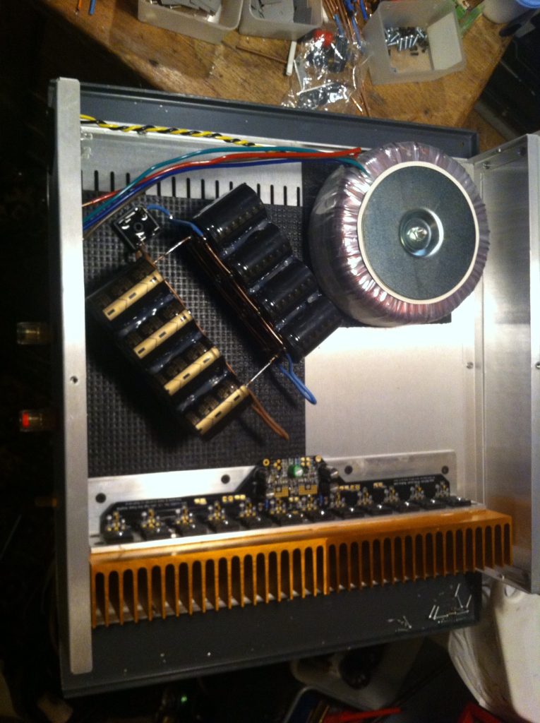

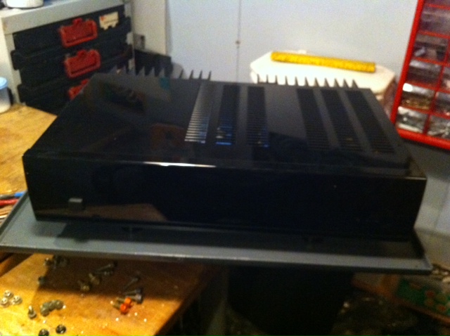

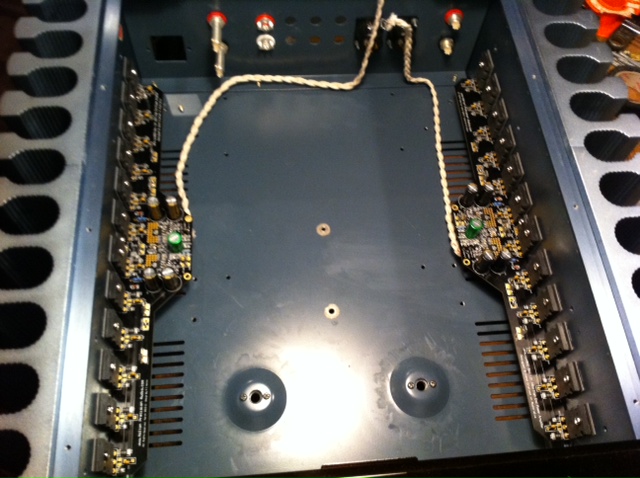

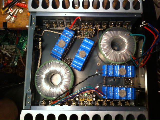

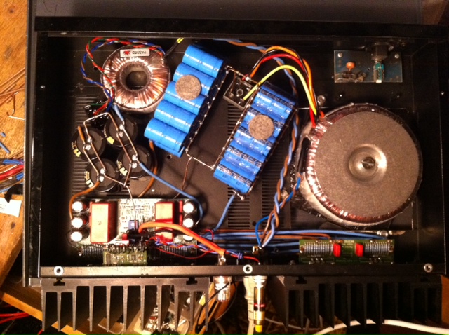

    Jeg har også en Hypex forsterker som snart er ferdig, så det skal bli morro å teste den på disse høyttalerne.
    Det er en Hypex med de beste UCD 400 kortene og SMPS strømforsyning, jeg skal få inn noen bilder her etter hvert.

    BEYMA TPL-150 er herved absolutt høyst anbefalt !!
    Nå som jeg har fått litt flere timer med innspilling, så har Beyma løsnet litt mere. Den var på grensen til litt for mye på høyt volum, men det var en del høyere en vanlig bruk da.
    Toppen virker å være veldig naturlig og veldig åpen, jeg har ikke her hjemme opplevd den nærheten den gir meg. Sånt liker jeg, jeg har vel noe å hente på plassering også. Det har jeg ikke gjort noe særlig med enda.
    Jeg har også fått prøvd den Hypex'en med UCD 400 som jeg har satt sammen.
    Den ble litt tammere i toppen en Plinius, Plinius spiller noe mere åpent og sprudlende. Plinius stor koser seg med bånd diskanter, noe jeg også hørte med Piega.
    Så nå er jeg veldig usikker på om jeg tør selge Plinius, tror jeg vil savne dens livlige spillestil.
    Og den har kankje litt bedre kontroll på HØYT volum, den er sånn jevnt over bedre på de fleste områder.
    Nesten så jeg tenker på større Plinius ;D SA201, men da må jeg blø me kronasjer igjen. Huff for en hobby vi har ::)
    Men arti læll 8)
    Noen dårlige mobil bilder av Hypex
    Total kostnad for Hypex ble ca 7500,-

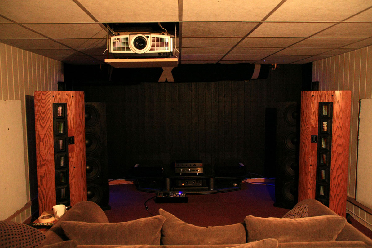

    Har fått spilt mere og justert litt på plass og vinkling på høyttalerne, de blir bare bedre og bedre !!!
    De AMT diskantene krever noe mere vinkling innover en jeg er vant til ivertfall, men fy f... som de leverer.

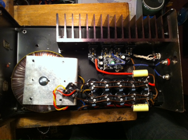

    Jeg har også fått kjørt Hypex på en helge test, med mye musikk på ganske så høye volum. Jeg liker også den bedre nå enn ved første litt forhastede vurdering.
