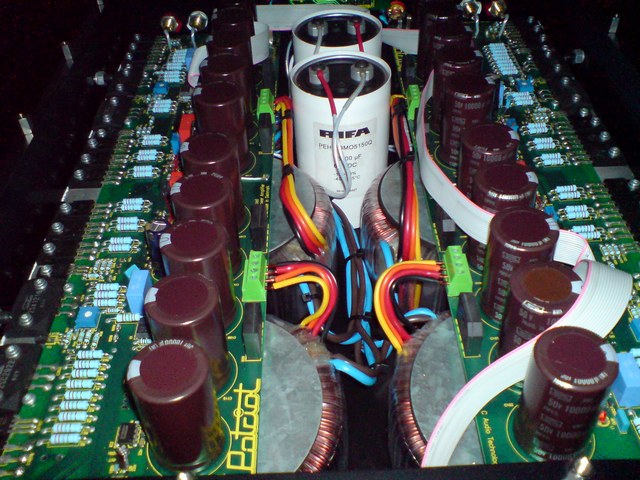

    Her er noen bilder av en Patriot jeg fant lenger frem i tråden, med noe modifisert strømforsyning.
