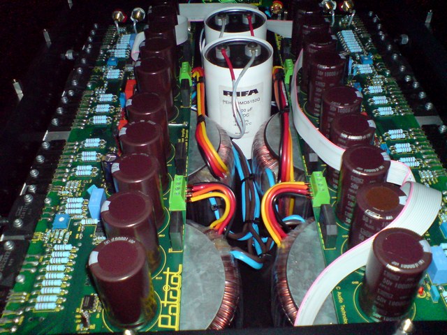

    Nyeste generasjon fra hr Clausen. GOLD preampmodul. Venter på volumregulering fra Tentlabs, derfor rotet. Så langt lyder den helt i tråd med hva jeg forventer fra Clausen, meget lettflytende, dypbass og detaljer. Låter mer organisk og musikalsk enn tidligere preamper fra den kanten med opamper.

    Drevet mine to Patrioter med rørtrinn og tok rett og slett og fjernet de to 300ohms motstandene som belaster xlr inngangene på hver kanal og loddet på et par 47kohm. Var spent, men gikk bra det. Gjorde det samme med 2k motstanden som belaster rcaen.

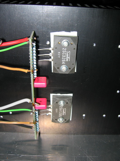

    Legger inn noen bilder av min LC audio samling
    Har en Frontline som ike brukes daglig da den står for ombygging , den skal få nytt hjerte fra Borbely, regner med å flytte ut poweret i en enkel Boks fra Elfa, har tidliger kjørt Fronlinen med battteridrift og et fantastisk ledningsvirrvarr for å få brukt tot 4 batterier som +/- 24v men ladet de som 4 batterier i parralell
    Kjøpte den ny som byggesett hos Morten en gang for lenge siden.
    Zappen min brukes stadig og er egentlig ikke (tror jeg) klar for utbytting, har noen tviks på gang b.la. Kapton til utg. trans og mulig demontering av ext. bords hvis kjølinga holder hadde det vert gøy å prøve den som single ended.

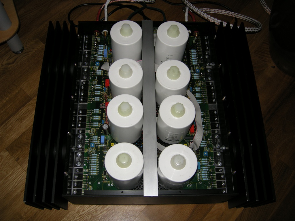

    Jeg har et par Zapsolute 78w kl.A mkII monoblokker, som tidligere tilhørte laban.
    De imponerer på alle måter! Når man titter under topplokket finner man ikke mindre enn 22 kondiser på 10 000uF i hver blokk.
    Dette har hatt stålkontroll på alt jeg har gitt dem av høyttalere i hvert fall :)

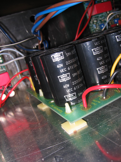

    Noen som har montert UCL modul i en ZAP? jeg har en MK2 42w som er oppgradert med UCL modul, jeg husker ikke hvordan det var med bias da, justerte UCL modulet biasen også?
    mener å huske at det var noe av poenget med å oppgradere, men mangler noe som indikerer mine teorier, husker ikke helt hva som ble sagt for for en masse på sia.
    Jeg har 245mv i begge kanalene mens biasen (ifølge MK byggeboken) skla vere på 286mv
    Noen ideer?
    Noen ideer?
    Ser ut som hukommelsen min er plutselig kom tilbake, bias må self. justeres , UCL modulet fikser "bare" dc offset.
    litt knotete å komme til med trekkeren bak UCL modulet , trangt varmt og med potensielt 222000mf som kan kortslutte, lønner seg å tape trekkeren da :p
    286mv i begge kanaler juster og godkjent.
