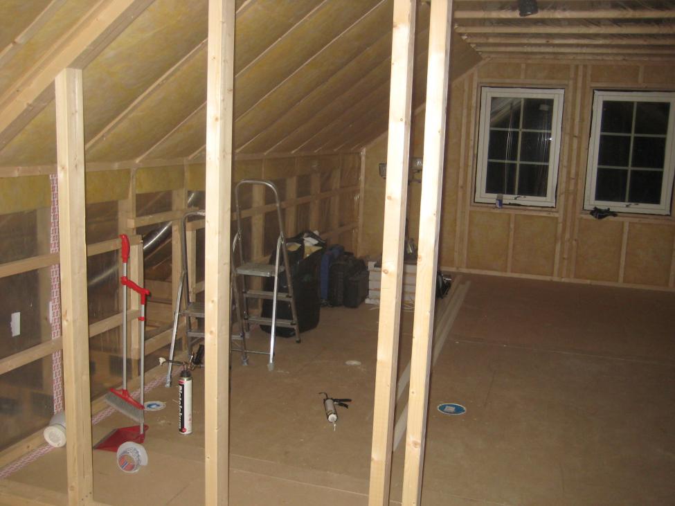

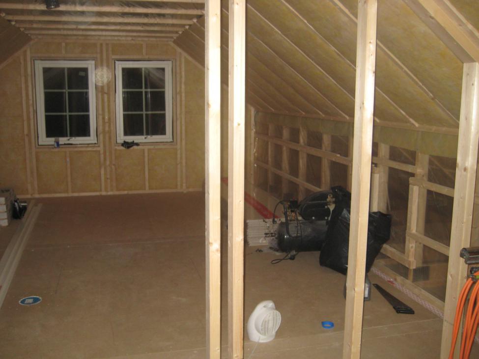

    Gjør døren høy, gjør porten vid. Her kommer en som har dårlig tid. Dagens oppdatering fra loftet, ting begynner å ta form. Her er inngangen på rommet i kjømda.
    Bildet tatt fra det ene hjørnet til det andre. Tror jeg skal få det ganske groovy her.
    I følge kara som snekrer bør hele rommet kunne stå klart i slutten av neste uke en gang. ;D
