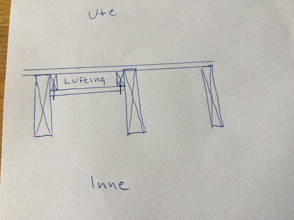

    Det er blitt vanlig å føre lufting over sperrene ikke imellom som stjeler innvendig plass. Enklere er det også.

    Har titta på bildet #47 og med teksten du har lagt så går luftingen hos deg imellom sperrene. Du sier også at platene ikke tetter helt ut mot sperrene. Dette gjør ingenting da det er monter ei 23#48 lekte på siden av sperren som utgjør luftekravet. Platen blir spikret godt imot lekten som tetter godt. Legger ved en kjapp lørdagsmorgen skisse.
    Vis vedlegget 409849
    Mente at platene ikke var helt tette seg i mellom enkelte steder, men det var et eller to steder hvor det var en liten skade på kanten på en plate så det ikke tettet helt ut mot kanten også. Men det er jo plast bak platene igjen bortenfor luftespalten, så det går kanskje bra?

    Asfaltplater skal alltid ha plass til å vokse/krympe. Å skumme de ser jeg ikke poenget med. Bedre å bruke en vindtett teip fra feks tyvek eller siga til å tette.
