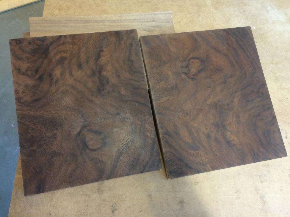

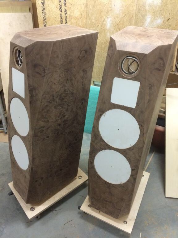

    Hovedprosjektet mitt er de som det er lagt ved bilde av.
    De er finert med "American Walnut Burl"
    råfiner (mye læring der også gitt).
    Planen er å først spraye den med voksfri Shellac (blander fra flak), deretter transparent grunning, så mange lag med klar klarlakk og helt til slutt et lag med sateng klarlakk.
    Har noen testplater som jeg skal teste hele prosessen på før jeg går videre med ht'ene. Pr. i dag er disse kun sprayet med Shellac (2-lag)

    Work in progress...
    (dette er hovedsaklig for å trene på lakkering, og ikke fordi jeg egentlig synes det er veldig viktig med pianolakk finish under HT'ene eller under tøyet på grill'en :rolleyes:)
